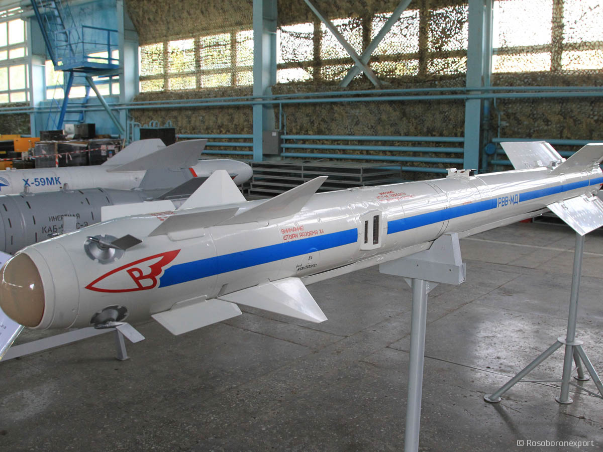

# صاروخ RVV-MD وهو نفس النسخة السابقة بنفس اسلوب التوجيه مع اختلاف انه في المرحلة الاخيرة يقوم بتنشيط باحث سلبي بالاشعة تحت الحمراء قبل بلوغ الهدف بمسافة 15 كم ويبلغ مداه 40 كم . ( قادر على ضرب جميع أنواع الأهداف الجوية ماعدا الصواريخ الجوالة )
