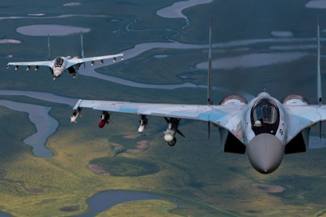

Su-30SM2 مشتق من Su-30SM و Su-35. تبلغ تكلفة طائرة Su-35 Flanker-E المتقدمة حوالي 85 مليون دولار لكل وحدة.
في أغسطس 2020 ، أعلن وزير الدفاع الروسي سيرجي شويغو عن خطط لشراء 21 طائرة من طراز Su-30SM2 من الجيل 4 ++ و 25 طائرة تدريب نفاثة متطورة من طراز YAK-130 مقابل 100 مليار روبل روسي أو 1.33 مليار دولار. بدون أسلحة وتدريب وحزم دعم ، تأتي وحدة واحدة من YAK-130 بسعر 15 مليون دولار. عند إجراء العمليات الحسابية ، سيضيف 25 YAK-130 ما يصل إلى 375 مليون دولار ، مما يعني أن Su-30SM2 الحديثة تكلف حوالي 44 مليون دولار للقطعة الواحدة!
في الوقت نفسه ، كلفت طائرات Flyaway Rafale التي لا تحتوي على قوة نيران وأسلحة 81 مليون دولار لكل وحدة للطائرة C ذات المقعد الفردي ، و 87.6 مليون دولار للطائرة B ذات المقعدين ، و 93.6 مليون دولار للطائرة البحرية M- البديل. استشهد خبراء الصناعة في الاقتصادي تايمز في عام 2018 بتقدير سعر طائرة رافال تابعة للقوات الجوية الفرنسية بين 200 و 250 مليون دولار. ويشمل ذلك الصيانة وتدريب الطيارين والفنيين والأسلحة وقطع الغيار.
مواصفات سوخوي
Su-30SM هي طائرة مقاتلة من الجيل 4 ++ تم إنتاجها بشكل متسلسل ومحدثة بمقعدين فائقة المناورة. وهي مجهزة بمحركين توربيني توربيني مزدوج التدفق معاد توجيهي الدفع AL-31FP. يبلغ مدى تشغيل المقاتلة 1500 كم وقدرة التحمل على الطيران لمدة 3.5 ساعات دون التزود بالوقود.
Su-30SM2 الجديدة: هل ستكون أفضل من رافال؟

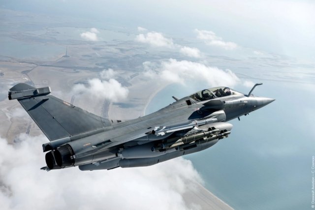

مقاتلة رافال

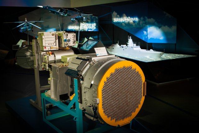

سيتم تجهيز Su-30SM2 بواسطة رادار Irbis-E Passive Electron Scanned Array (PESA) الذي صممه Tikhomirov NIIP ، وهو تطور لرادارات BARS متعددة الأوضاع المثبتة حاليًا في طائرة Su-30SM. يتم الاستشهاد بالرادار بمتوسط قدرة 5 كيلوواط ، مع تصنيف 2 كيلووات CW للإضاءة. يطالب NIIP بضعف عرض النطاق الترددي وخفة الحركة المحسنة للتردد عبر BARS ، وقدرة أفضل على الإجراءات المضادة الإلكترونية.

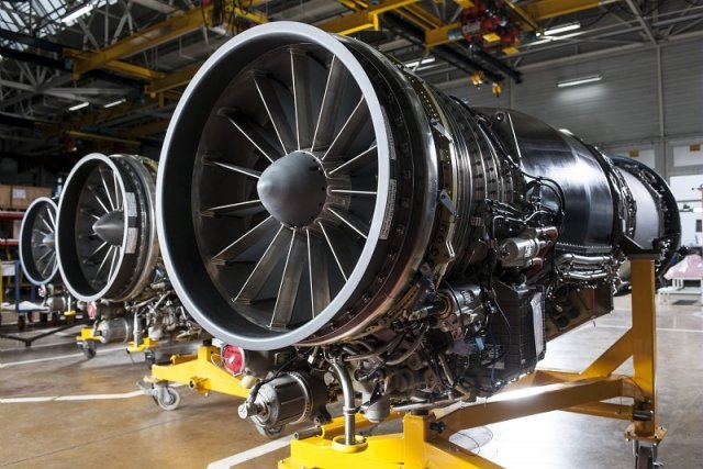

كجزء من ترقية "Super Sukhoi" ، ستحصل Su-30SM على AL-41F-1S (المعروف أيضًا باسم المادة 117S) التي تدفع طائرات Su-35 الأحدث. تم تجهيز الجيل الحالي من Su-30SM ومتغيراته مثل SU-30MKI (الهند) و Su-30MKM (ماليزيا) بمحرك AL-31F أو بدائلها التي توفر قوة دفع قصوى تبلغ 12500 كجم.
يوفر محرك Su-35 الفردي قوة دفع 14500 كجم أو 16٪ أكثر من محرك Su-30SM. يتم أيضًا مضاعفة عمر خدمة المحرك ، حتى 4 آلاف ساعة ، دون زيادة الكتلة والأبعاد. يعد AL-41F-1S مزودًا بنظام إشعال بالبلازما ، وهو أكثر اقتصادا من AL-31FP ، المثبت حاليًا على سلسلة Su-30 للطائرات. مع نفس كمية الوقود ، يمكن للمقاتل البقاء في الهواء لفترة أطول.
القوة المتزايدة مطلوبة ليس فقط لخلق احتياطي من الجر. زيادة الطاقة ضرورية لتزويد الطائرة بمعدات كثيفة الاستهلاك للطاقة على متنها مثل نظام الحرب الإلكترونية ورادار بمدى أفضل لاكتشاف الهدف.
وفقًا لمطور المحرك ، سيعمل المحرك الجديد على تبسيط وتقليل تكلفة الخدمة وإطالة عمر خدمة Su-30SM التي تم شراؤها بالفعل من قبل روسيا وحلفائها.

رادار KRET IRBIS-E

تم تسويق طائرة Rafale باعتبارها طائرة نفاثة شاملة من قبل شركة التطوير Dassault Aviation ، وهي طائرة تهدف إلى أداء التفوق الجوي والاعتراض والاستطلاع الجوي والدعم الأرضي والإضراب المتعمق والضربات المضادة للسفن ومهام الردع النووي. جمعت داسو بين جناح دلتا مع كاذبة نشطة متقاربة لزيادة القدرة على المناورة.
رافال هي طائرة غير مستقرة من الناحية الديناميكية الهوائية وتستخدم أدوات التحكم الرقمية في الطيران عبر الأسلاك لفرض الاستقرار والحفاظ عليه بشكل مصطنع. تعمل قنابل الطائرة أيضًا على تقليل الحد الأدنى لسرعة الهبوط إلى 213 كم / ساعة ؛ أثناء الطيران ، سرعات جوية منخفضة تصل إلى 28 كم / ساعة ؛ تمت ملاحظتها خلال البعثات التدريبية. وفقًا لعمليات المحاكاة التي أجرتها Dassault ، تتمتع Rafale بأداء منخفض السرعة كافٍ للعمل من حاملات الطائرات المكونة من STOBAR ، ويمكنها الإقلاع باستخدام قفزة تزلج بدون تعديلات.

تم تجهيز رافال بمحركين من طراز Snecma M88 ، كل منهما قادر على توفير ما يصل إلى 5100 كجم من الدفع الجاف و 7700 كجم مع الحرق اللاحق. تتميز المحركات بالعديد من التطورات ، بما في ذلك غرفة الاحتراق غير الملوثة ، وشفرات التوربينات أحادية البلورة ، وأقراص المسحوق المعدنية ، وتقنية لتقليل تواقيع الرادار والأشعة تحت الحمراء. تمكن M88 رافال من التجنيد الفائق أثناء حملها لأربعة صواريخ وخزان إسقاط بطن واحد.
