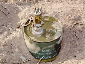

يحتوي هذا اللغم المضاد للأفراد على كمية صغيرة فقط من المتفجرات حوالي 31 جرامًا من التيترل و هو مصمم لإلحاق الضرر بالأشخاص والأشياء القريبة منه.
تم تجهيز اللغم M14 مبدئيًا بمشبك أمان على شكل الحرف U يتم تركيبه حول لوحة الضغط. لتنشيط اللغم M14 يتتم إزالة مشبك الأمان وتدوير لوحة الضغط من موضع الأمان الخاص بها إلى وضع التسليح الحرفان A armed و S safety منقوشان على لوحة الضغط يقوم الجنود ببساطة بمحاذاة السهم مع الحرف A لتسليح اللغم.
بمجرد تنشيط اللغم فإن أي ضغط يقل عن 19.8 رطلاً (9 كجم) يمكن أن يتسبب في انفجار اللغم عندما يتم تطبيق المقدار المناسب من الضغط فإنه يضغط على زنبرك بيلفيل أسفل لوحة الضغط يدفع هذا دبوس النار إلى أسفل إلى الصاعق الذي يشعل الشحنة الرئيسية لمتفجرات تيترل.

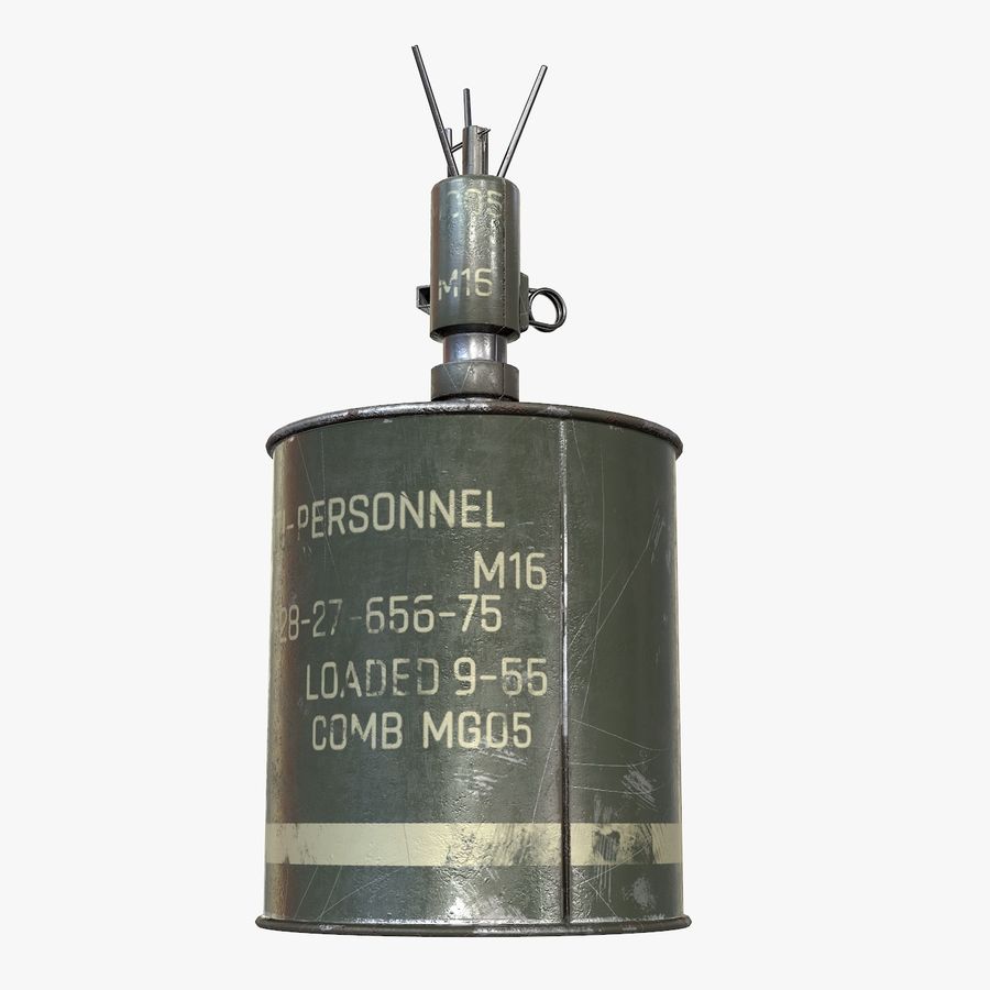

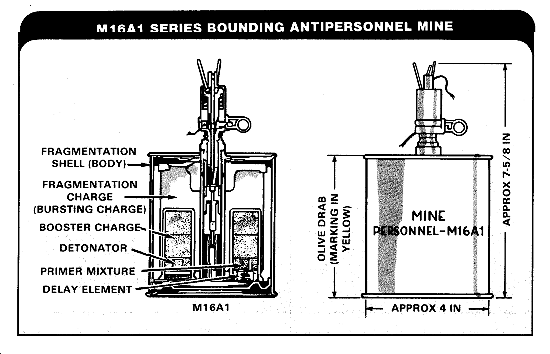

تنطلق الألغام القافزة من الأرض ثم تنفجر يتكون اللغم M16 من ثلاثة أجزاء رئيسية: الفتيل اللغم، وشحنة دافعة لرفع اللغم ، و سحنة متفجرة موجودة في حاوية من حديد الزهر.
يبلغ طول اللغم 7.83 بوصة (199 ملم) وقطره 5.24 بوصة (133 ملم) يحتوي اللغم M16 على حوالي 1.15 رطل (521 جرامًا) من متفجرات ثلاثي نيتروتولوين (TNT).
يمتد المصهر او الفتيل عبر مركز اللغم إلى أسفل حيث توجد شحنة الدفع. لتسليح و تنشيط اللغم يتتم إزالة دبوس الأمان من القادح الموجود أعلى المصهر.
توجد ثلاثة دبابيس موجودة في الجزء العلوي من المصهر متصلة بإسفين محمل بنابض يحتوي المصهر على قادح وعنصر تأخير وشحنة من البارود الأسود.
يمكن تفجير M16 بطريقتين: عن طريق الضغط أو سحب دبوس التحرير المحمل بنابض. تؤدي كلتا الطريقتين إلى سحب الدبوس من المصهر ، مما يؤدي إلى تحرير القادح وإشعال كبسولة القادح. تطلق كبسولة القادح عنصر تأخير في المصهر والذي يطلق مفجرًا بعد تأخير قصير. يشعل المفجر البارود الأسود في الفتيل ويطلق الشحنة الدافعة في قاع اللغم. يطير اللغم إلى ارتفاع يصل إلى حوالي 1.2 متر ثم تنفجر الشحنة الرئيسية وتطلق وابلًا من الشظايا المعدنية.

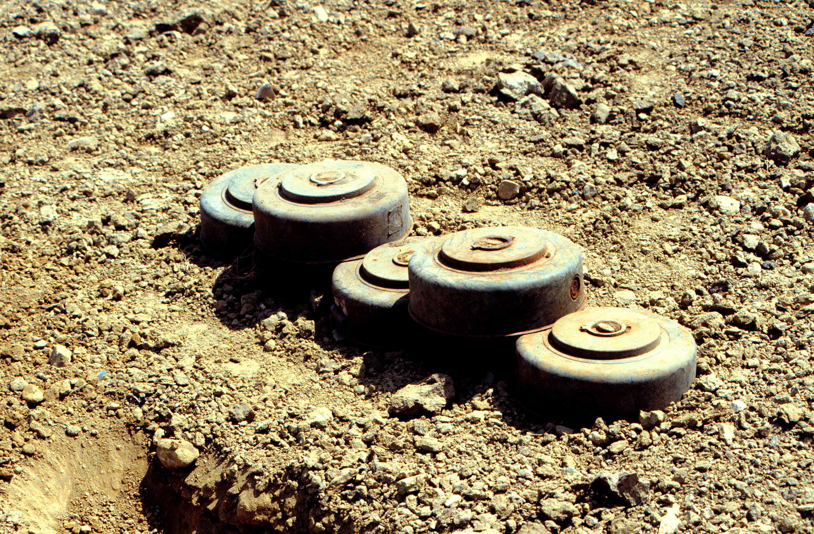

الألغام المضادة للدبابات تشبه إلى حد بعيد الألغام المضادة للأفراد لكنها أكبر من ذلك بكثير. يتم تنشيط هذه الألغام بالضغط ولكنها مصممة بشكل نموذجي بحيث لا تؤدي خطوات شخص ما إلى تفجيرها. تتطلب معظم الألغام المضادة للدبابات ضغطًا مطبقًا يبلغ 348.33 رطلاً (158 كجم) إلى 745.16 رطلاً (338 كجم) من أجل التفجير.
تمارس معظم الدبابات والمركبات العسكرية الأخرى هذا النوع من الضغط دعونا نلقي نظرة فاحصة على أحد هذه الألغام المضادة للدبابات.
اللغم الانفجاري بالضغط M15
جميع الألغام المضادة للدبابات هي ألغام انفجارية لأن الهدف من اللغم المضاد للدبابات هو تدمير او تعطيل الدبابة خاصة جنازيرها او احداث أكبر قدر ممكن من الاضرار بجسم الدبابة.

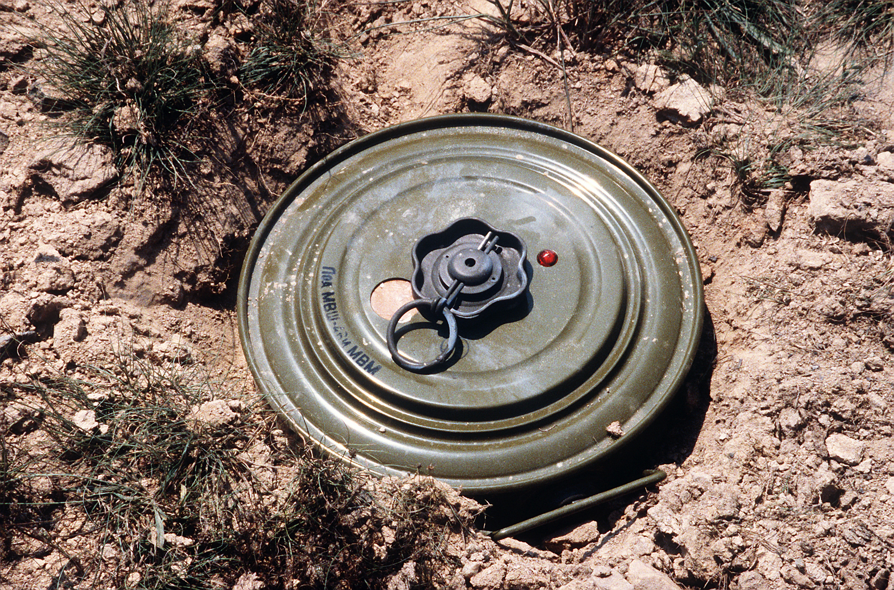

اللغم المضاد للدبابات M15 عبارة عن لغم دائري من الصلب يحتوي على شحنة رئيسية من مادة تي إن تي. يبلغ قطره 13.27 بوصة (337 ملم) وارتفاعه 4.92 بوصة (125 ملم).
يبلغ وزن المكون الرئيسي للغم M15 22.82رطل (10.35 كجم) من المتفجرات المكون ب. التركيب B هو مزيج من TNT و cyclotrimethylene trinitramine RDX.
يتم تفعيل و تسليح اللغم M15 عن طريق تدوير مفتاح التسليح بحيث يتم تثبيته أعلى رأس المصهر. المصهر الأسطواني مصنوع من الحديد ويتم توصيله بلوحة الضغط بواسطة غطاء نحاسي. عندما تمر دبابة او عربة ما فوق اللغم ، فإنه يضغط على لوحة الضغط. يوجد أسفل لوحة الضغط زنبرك Belleville مع دبوس إطلاق مثبت على جانبه السفلي. يتم دفع دبوس الإطلاق إلى أسفل في جهاز التفجير ، والذي ينفجر ويطلق شحنة معززة M120 أسفل المصهر ، والذي يؤدي بعد ذلك إلى إطلاق الشحنة الرئيسية.​

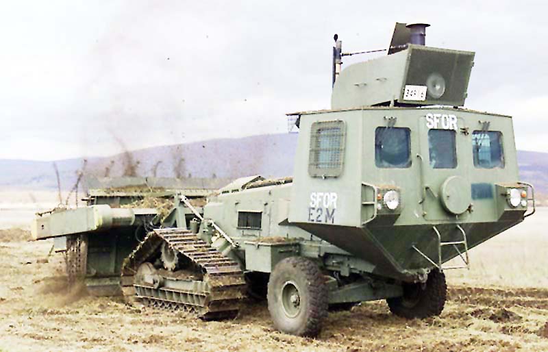

آلات إزالة الألغام
عندما لا يكون هناك متسع من الوقت للجيش لتطهير حقل ألغام فإنه غالبًا ما يستخدم آلات معينة للتوغل وإخلاء مسار آمن.
تستخدم القوات العسكرية عدة أنواع من آلات إزالة الألغام لإزالة الألغام أو تفجيرها. تم تصميم بعض الآلات خصيصًا لمهمة إزالة الألغام كما يمكن أيضًا تزويد الدبابات بأجهزة معينة لإزالة الألغام.
هناك عدة أنواع من آلات إزالة الألغام. يتم التحكم في الآلات الجديدة عن بعد مما يقلل من المخاطر على الأفراد. تستخدم آلات إزالة الألغام واحدة من ثلاث تقنيات ، بما في ذلك السلاسل والبكرات التي يتم دحرجتها لتضرب الارضيات وتفجر بالتالي الألغام هناك ايضا الرفوش أو الشفرات لحرث حقول الألغام ودفع الألغام إلى الجانب.
لنلقِ نظرة على بعض هذه الأجهزة:

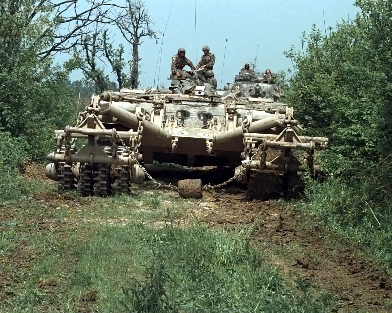

الدبابات - غالبًا ما تكون الدبابات ، مثل دبابة القتال الرئيسية M-1A1 Abrams التابعة للجيش الأمريكي مزودة بمحراث ألغام مصمم لدفع الألغام بعيدًا عن مسار الدبابة. يتكون المحراث من عدة شفرات تستخرج الالغام ولوحة خاصة لدفع الالغام إلى الجانب وزلاجة تسوية للتحكم في عمق البحث او الحراثة.
عربة Panther - هي مركبة يتم التحكم فيها عن بعد بوزن 60 طناً وتعتمد على هيكل دبابة M-60 معدل باستخدام عصا التحكم يتوغل قائد العربة Panther عبر حقل ألغام.
تستخدم العربة بكرات معدنية لتفجير الألغام أو الألغام المغناطيسية.
Aardvark - تم تصميم مركبة Aardvark Mk III بآلية مدببة تضرب السلاسل على الأرض بحركة دوارة لتفجير وتدمير الألغام. غالبًا ما تُستخدم هذه الآلة في عمليات إزالة الألغام للأغراض الإنسانية.
يتم زرع الألغام الجديدة بمعدل أسرع 25 مرة مما يتم إزالته. ستجعل التقنيات الجديدة من السهل العثور على الألغام وتحديد موقعها ، ولكنها لا تمنع وضعها. وطالما استمرت الدول في استخدام الألغام الأرضية ، فإن هذه الأجهزة ستشكل خطرا على المدنيين والجنود على حد سواء.

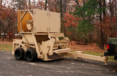

مجموعة معالجة الساتر الترابي Berm Processing Assembly- عندما تتحرك آلة الحرث في حقل ألغام فإنها تترك أكوامًا كبيرة من التربة تحتوي على ألغام أرضية. حصلت Berm Processing Assembly على اسمها من كلمة berm والتي تعني كومة من الأرض.
تجرف الآلة التربة وتترك الألغام مكشوفة على الأرض لوحدات إزالة الألغام لتدميرها بأمان.

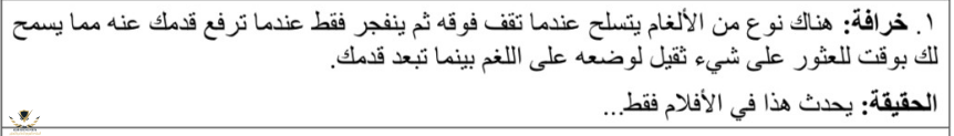

غلطان برقم واحد
شفت جندي سعودي دعس لغم وانقذوه اخوياه بوضع ثقل على اللغم
فين شفته
و ماهو نوع اللغم

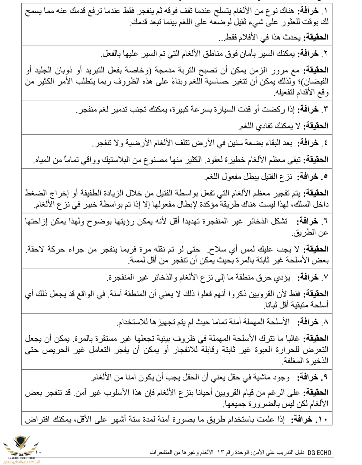

الله يسامحك كنت معتمد على الخطة للنجاة في المستقبل 😅
بخصوص الموضوع ماشاء الله لاشيئ نعلق عليه

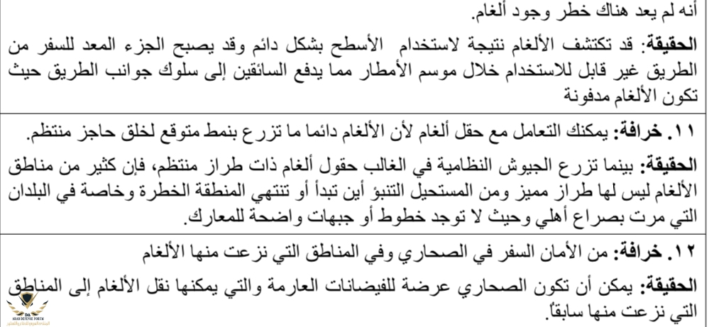

لكن أصبحت المشكلة اكبر من مجرد ألغام تنتج بشكل رسمي بل أصبح الخطر في الألغام والمتفجرات المرتجلة
وهي الشائع في الميدان حالياً يمكن توليف خليط من قذائف المدافع وغيرها وتشريكها بحيث تكون أكثر تأثير من الألغام .
أيضاً الألغام المشركة حيث تبدو ظاهرة للعيان يمكن تفاديها لكن مربوطة بخيط أعثار لاتراه ومن ثم تحدث الحفله المميته .

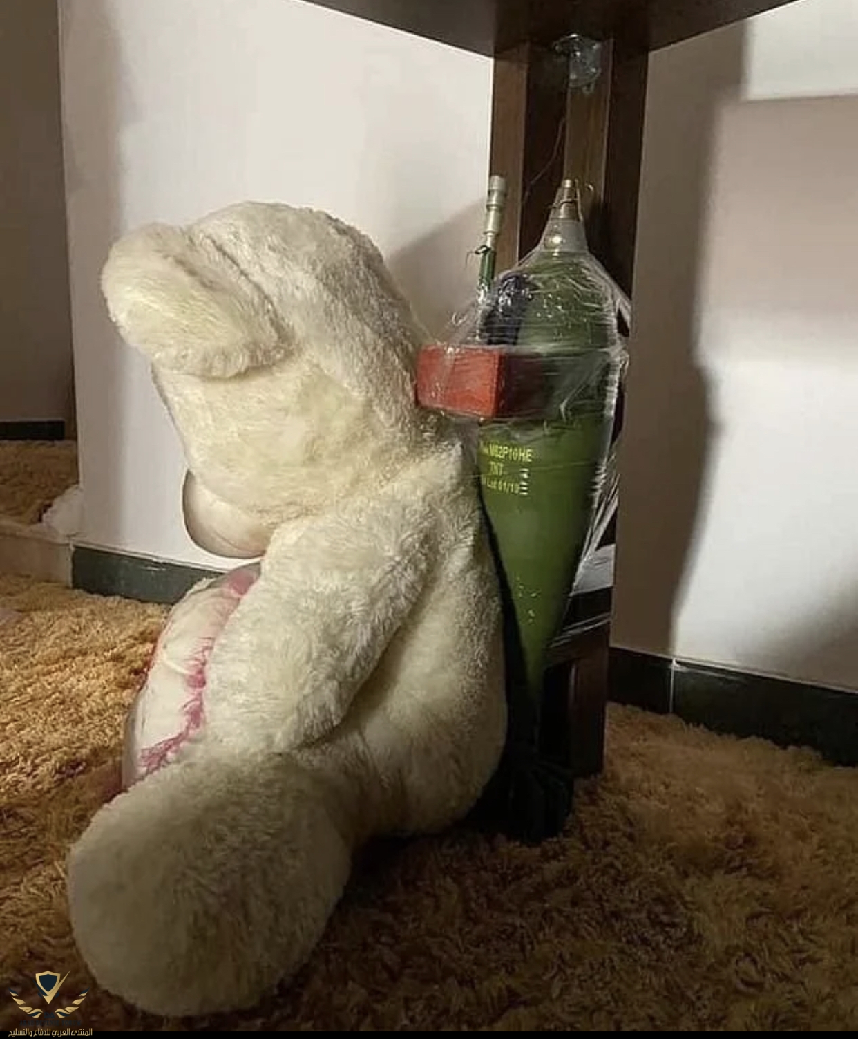

من إبداعات wagner في تفخيخ منازل المدنيين قبل الإنسحاب من طرابلس الليبية!

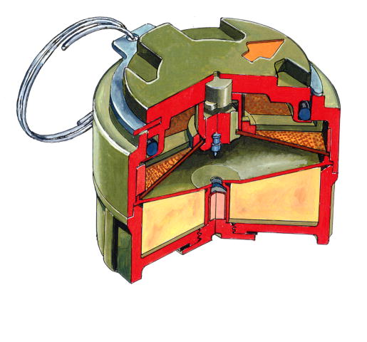

مصطلحات هامة:
زنبرك بيلفيل -Belleville spring
قطعة من الفولاذ المنحني تستخدم لتخفيف الأحمال الثقيلة.​
نسبة إلى مخترعه المهندس المدني الفرنسي "جولين بيلي فايل" Julien Belleville، الذي سجل براءة اختراعه العام 1867 !!! عموما من الألغام الأرضية التي تستخدم هذه الآلية هو اللغم البلاستيكي M19 الذي طور في الولايات المتحدة منتصف الستينات وله فقط مكونان معدنيان، هما كبسولة المفجر النحاسية detonator capsule وإبرة الإشعال firing pin الفولاذية غير قابلة للصدأ، الذين يزنان بالضبط 2.86 غرام.

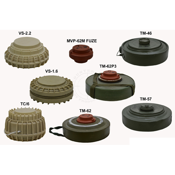

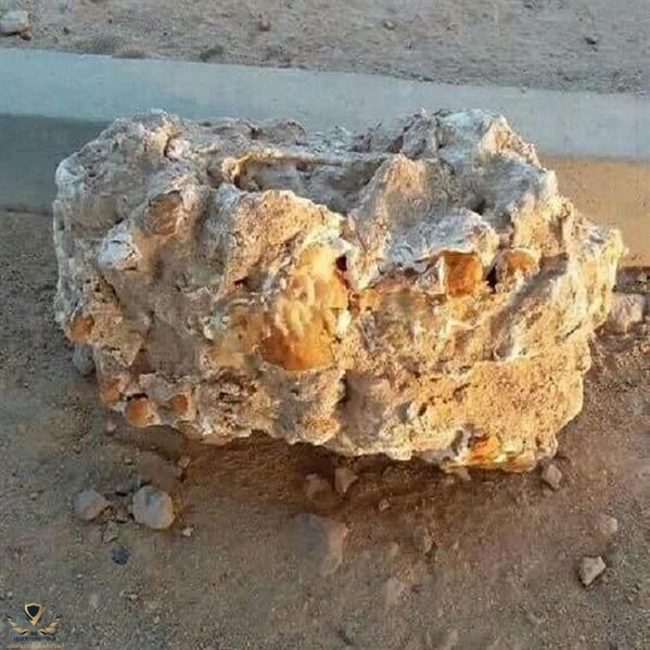

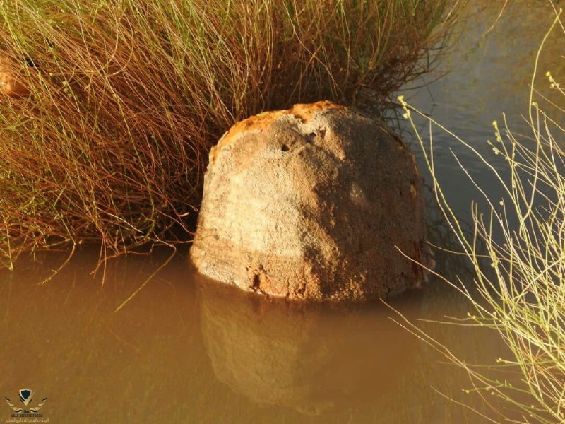

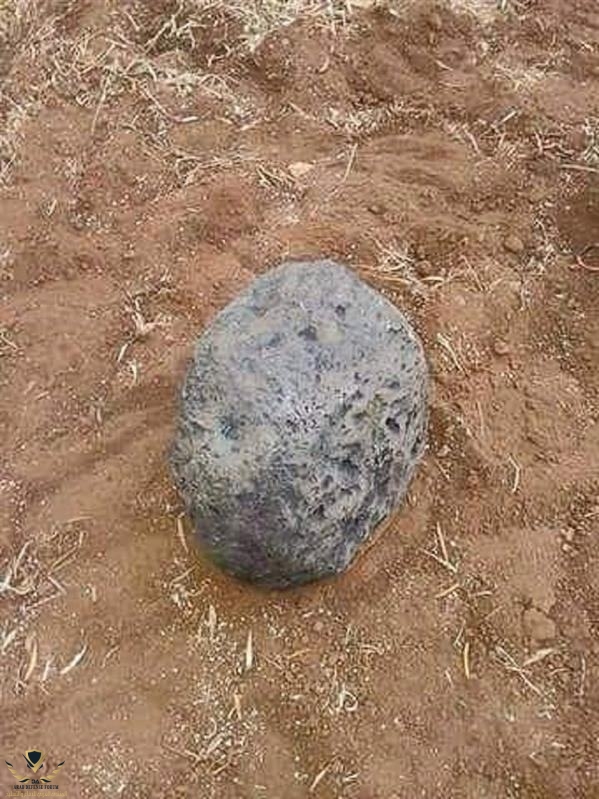

هذا اللغم ذو اللون الأخضر الزيتي الغامق صعب جداً للكشف بعد زرعه تحت الرمل، حيث يجهز عادة بصمام ضغط مركزي من نوع M606، مع مفتاح تسليح arming switch ذو وضعيتين هما "S" وتشير للوضع الآمن و "A" تشير لوضع التسليح وجاهزية العمل. هذه العلامات إما تطلى باللون الأصفر أو تنقش على البلاستيك. وعندما يوجه المفتاح نحو الوضع A ودبوس الأمان مزال من مكانه، اللغم سينفجر مباشرة إذا عجلات أي عربة تحركت أو عبرت فوقه.
بالطبع كما ذكرت، آلية الإشعال ستكون محفزة بتأثير نابض "بيلي فايل" Belleville spring، حيث يتم قلب النابض والتسبب في نقر الطارق باتجاه الأسفل نحو فتيل التفجير الحساس الابتدائي، ومن ثم تحفيز وتفجير الشحنة الرئيسة للغم.
اللغم يجهز أيضاً بصمامين ثانويين (واحد في الجانب وآخر في القاع)، اللذان يسمحان لمواجهة أدوات ضد المعالجة، أحدهما M1 بصمام سحب Pull fuzes (الصمام يتم توصيله عادة إلى سلك رقيق ربط بالأرض، حيث يسحب السلك تلقائياً إذا تم رفع اللغم ، وتتسبب هذه العملية في تحرير نابض الطارق ومن ثم إشعال الشحنة الرئيسة) والآخر هو صمام M5 ضد الرفع والمسمى "مصيدة الفئران" mouse-trap. كلا الصمامين الثانويين على اللغم M19 يمكن أن يجهزا بأداة ضد المعالجة.. وأعتذر على التفصيل.
