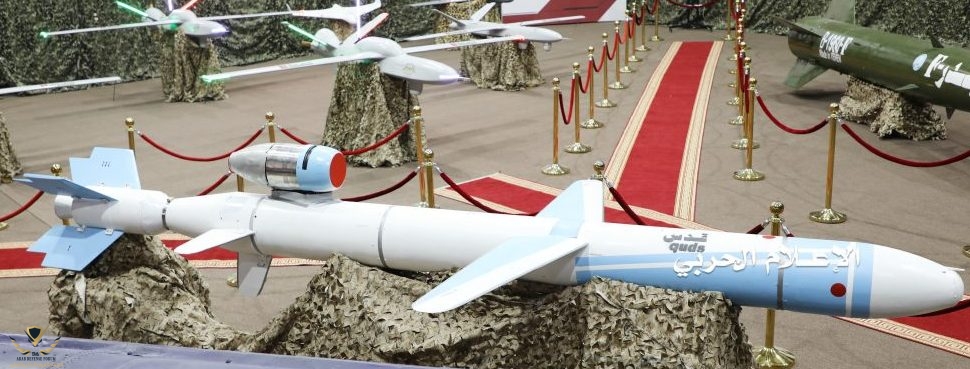

شخص يظن بأن هذا مشاهدة المرفق 328129
له اقل بصمة الحرارية من هكذا نوع من الدرونات
مشاهدة المرفق 328130

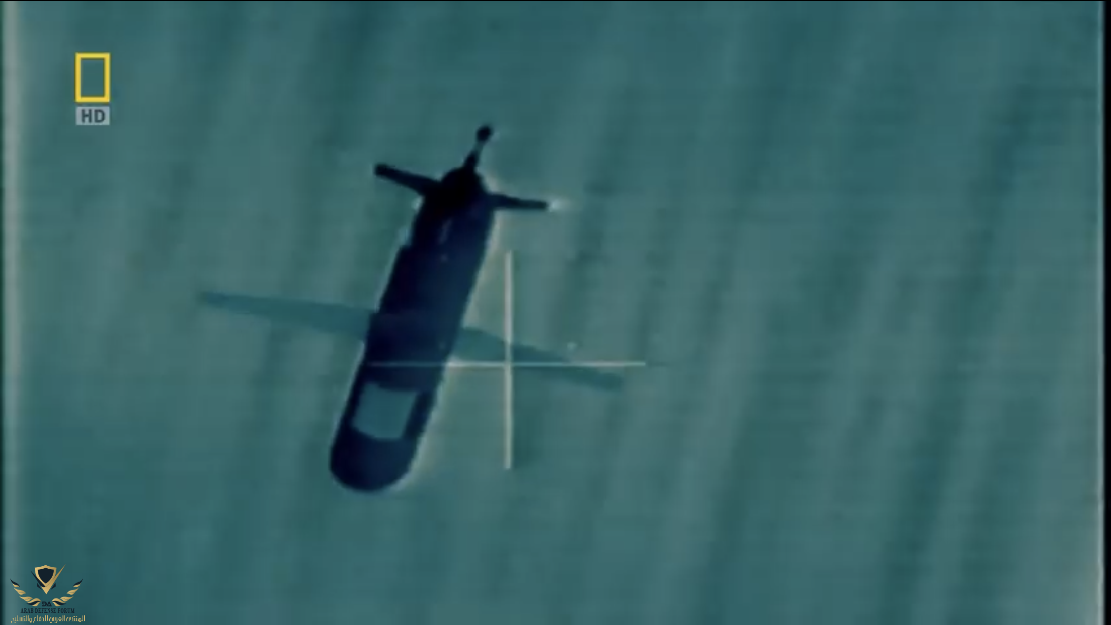

الزبده سرعات صواريخ الكروز لا تصل الى درجه تسخين البدن فهو لا يقوم بخرق جدار الصوت بالعكس الهواء تحت هذه السرعات يقوم بتبريد جسمه
وهذا مثال للبصمه الحراريه للكروز

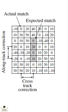

ذكرنا اعلاه في النقطة الاولي اننا قمنا باستطلاع المسار من خلال SAR ونتج عن ذلك خرائط مسار تضاريسيه
هذه الخرائط تدخل في منظومة تيركوم علي شكل مصفوفات رقمية
هذه المصفوفات تبرمج من خلال المنظومة لتتطابق أثناء الطيران مع نتائج رادار التميتر

غير صحيح الحكم على هذه البصمة الحرارية انها مقياس للبصمة الحرارية لكل كروز
بالأساس كل صاروخ له بصمة حرارية وبطلنا قدس
يختلف قطعيا عن الصاروخ الذي وضعته
ثانيا وسيلة الرصد ايضا تختلف
كاميرا حرارية تعمل بتقنية Indium Gallium Arsenide
ستظهر لك قدس هذا بشكل لا يمكن تجاهله
لاحظو الكتلة الحرارية الأعلي ليست في المحرك انما رأس الصاروخ وبدنه

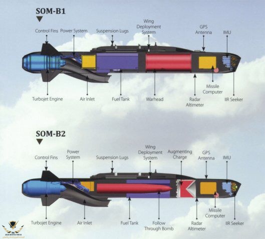

الصاروخ التركي SOM ... صورة توضيحية إلي أجزائه

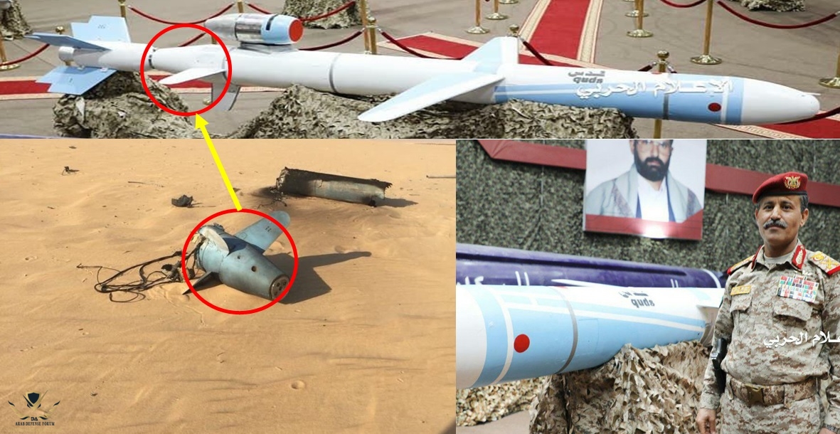

مشاهدة المرفق 329177
سيده لا يمين ولا يسار
وفي هذه الحاله فأنه يتعذر الأمر منطقيا
فلا يمكن لصاروخ ضخم مثل قدس ان يتجاوز كل هذه المسافة داخل عمقنا بلا ان يعترض أو يكتشف
مشاهدة المرفق 329178
بالأساس قدس هذا هو ذاته الذي سقطت منه ٤ صواريخ بقدرة قادر في هجوم بقيق و خريص فيما طاشت الثلاث الباقية
مشاهدة المرفق 329179
ووضعت صوره للصاروخ بجانب الحيوان هذا لنعرف حقيقة حجمه الغير صغير اطلاقا

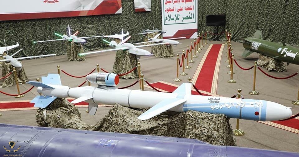

اما ان اردت ان اطبق ما تقول اخي الكريم في انتخاب مسار بحري بسيط ... مثلا :
مشاهدة المرفق 329176

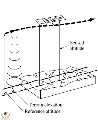

يقوم رادار التميتر بمسح التضاريس أثناء مرحلةالطيران لانتخاب الارتفاع المناسب وذلك من خلال مراجعة بيانات منظومة إضافية سنأتي على ذكرها
مشاهدة المرفق 329184

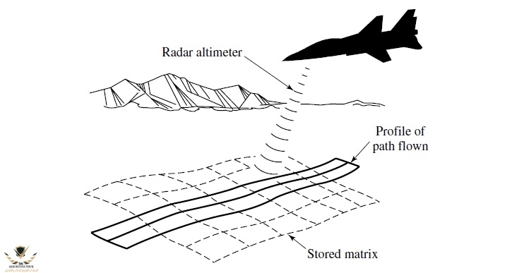

طيب كيف تعمل منظومة تيركوم ؟

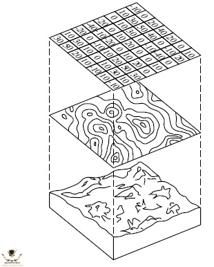

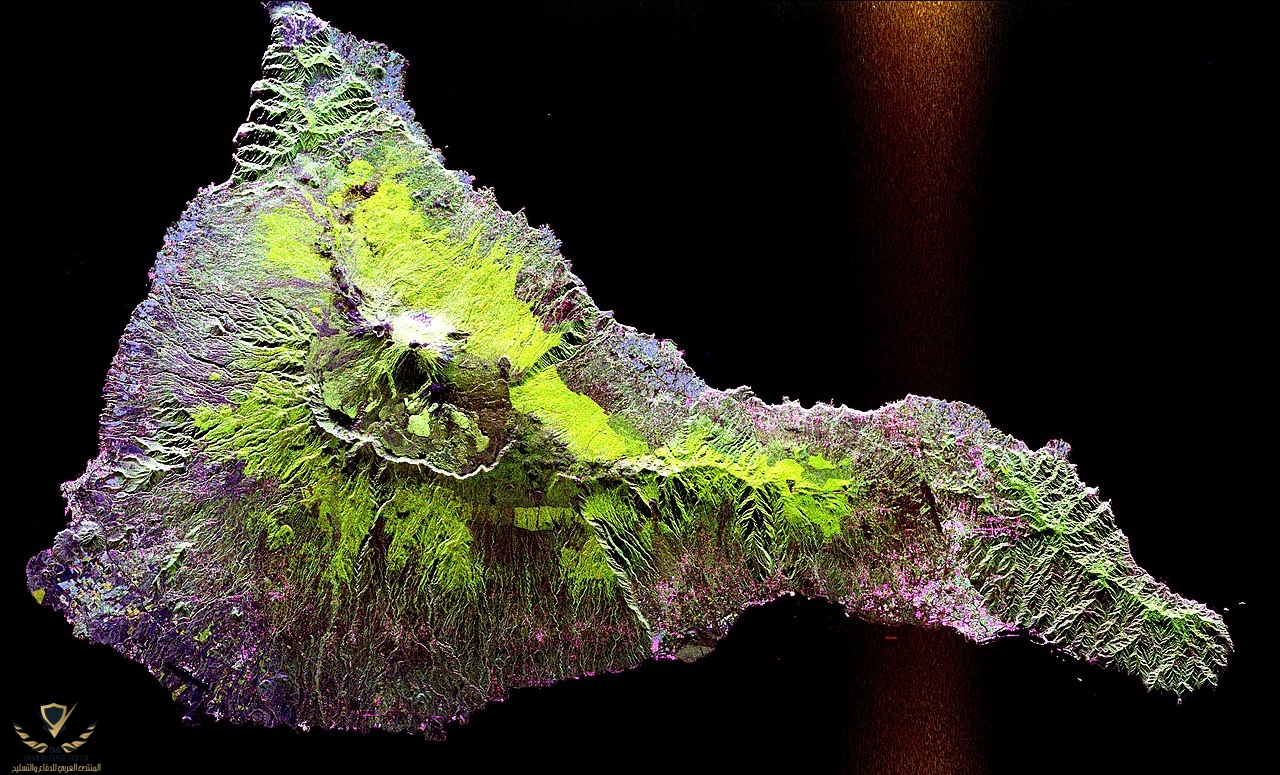

مشاهدة المرفق 329185
مشاهدة المرفق 329187
مشاهدة المرفق 329188
مشاهدة المرفق 329190

صواريخ نور هي عائله الصواريخ الصينيه c801 وهي صواريخ ارض سطح وسطح سطح
وتعمل بالوقود الصلب ياعزيزي لا يمكن تحويلها الى صواريخ كروز لهذا افتراضك بان الكروز الايراني واحد منها هذا امر مستحيل تقنيا وميكانيكيا نهائيا
والارجح هو من مشتقات الكروز الروسي بادخال تعديلات عليه مع الصينين لان الصين كريمه معهم
فيما يخص التيركوم فهي ليست موضوعنا ولهذا قلت لك عن احتمال المسار البحري لان الايرانين لو حصلو على هذه التقنيه سيعبر الصاروخ عبر الاجواء البريه بسهوله ، حصولهم على تقنيات التيركوم ليس مستبعد مادامت الصين خلفهم

* فيما يخص منظومة التيركوم أو أي منظومة ملاحة خلال التضاريس موازية هي اساس نجاح هجوم كهذا
بالأساس صعده جبلية حتي تطلق منها صاروخ كروز يجب أن يكون مزود بمنظومة تكفل له الوصول للمسار البحري و من ثم الخروج من المسار البحري لضرب الهدف

لا اخي الكريم هذا صاروخ وأستطيع اعطائك رابط الصورةالتي قصدت منها تبيان ان بؤرة حرارة الجسم ليست المحرك بلا البدن الراس
