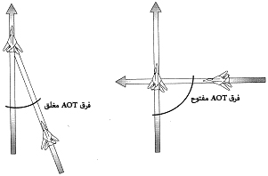

الانحراف الزاوي Angle-Off-Tail باللغة الإنجليزية هو الزاوية التي يتكون منها مسار طائرتك و مسار الهدف يشير انحراف AOT المنخفض إلى أنك إما في الساعة 6 من الهدف إذا كان يتحرك بعيدًا بمعني انك وراء الهدف أو انك تكون في الساعة 12 ساعة إذا كان يقترب منك في كلتا الحالتين اذا اطلقت ذخيرتك فكل ما تحتاجه الذخيرة المطلقة فقط هو الطيران في خط مستقيم لتصل إلى الهدف تظهر جميع الرشاشات المسلحة بها ىالطائرات المقاتلة تقريبًا أقصى قدر من الفعالية عند إطلاقها تحت AOT منخفض.
تتوافق زيادة فجوة AOT المتزايدة مع المسارات المتباينة للطائرتين بحيث يتقدم الصاروخ المطلق أكثر لمتابعة الهدف ويجب تصحيح نيران المدفع الرشاش حتى تصيب القذائف هدفها إذا استمر القتال فسيكون هدفك هو تقليل AOT قدر الإمكان قبل إطلاق النار.

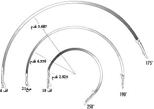

يستخدم القتال على دائرتين مفهوم معدل الدوران أكثر من نصف قطر الدوران. يستخدم الطيار أكبر قدر ممكن من الانفصال الجانبي عند العبور لتقليل دوران المحاذاة ثم يأمل أن يكون معدل دورانه أعلى من معدل دوران خصمه ليكون أول من يطلق النار عليه. هذا النوع من الاشتباك يبقي الخصم في الأفق في جميع الأوقات ويميل أيضًا إلى زيادة المسافة بين الطائرتين.
كقاعدة عامة اهم شيء اثناء القتال في دائرتين هو محاولة تقليل الفاصل الجانبي إلى الحد الأدنى. إذا كانت طائرة العدو تدور بشكل أقل منك فلا داعي لمنحها مجالًا للمناورة فاحرص على تقليل الفصل الجانبي إلى الحد الأدنى. على العكس من ذلك ، إذا كان الخصم أكثر فاعلية منك في الدوران فلا تعطيه الفرصة للاستفادة من ذلك من خلال زيادة السرعة على بالكامل للحفاظ على الفصل الجانبي إلى الحد الأدنى.

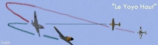

مناورة يو يو العالية
مناورة اليويو العالية هي أساس جميع المناورات الجوية الهجومية استبدالت المناورات الذكية بالمناورات التكتيكية حيث يكون عامل التحميل فيهذه المناورة مرتفع او عالي تقوم المناورة بالتقليل من فجوة AOT مقابل زيادة المسافة بين المهاجم والهدف.
يتم استخدام مناورة yo-yo في مرحلة الدوران عندما تكون قد اكتسبت موقعًا هجوميًا من خلال التموقع في الساعة السادسة اي تكون خلف طائرة العدو ولكنك تضطر إلى المطاردة بزواية متأخرة .
بشكل عام القيام بشكل متتابع بمناورات اليويو الصغيرة تكسبك تدريجيًا فجوة AOT أكثر فاعلية من اليويو المنفرد الذي يكون واسعا جدًا. بمجرد الدخول في مناورة في اليويو واسعة لا يمكنك الرد على أي تغيير مفاجئ في مسار الخصم. من الأفضل القيام بمناورات yoyos منخفضة متربطة ببعضها لتقليل فجوة AOT والاقتراب من الهدف دون عامل سحب عالي.

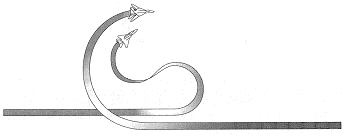

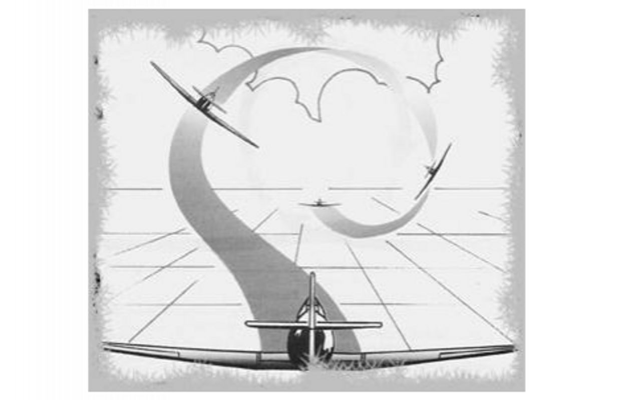

مناورة البرميل
يعود اسم مناورة شد البرميل إلى المسار الذي تسلكه الطائرة و الذي يكون على شكل مفتاح لولبي. إنه أكثر من مجرد مناورة أكروباتية. إنها مناورة موفرة للطاقة لها إمكانات هجومية ودفاعية.
مناورة البرميل الهجومية
عند الهجوم تذكر دائمًا أن تفعل كل ما هو ممكن لتجنب تجاوز الهدف. إن تجاوز العدو و الوقوف أمامه هو أكبر خطأ يجب تجنبه بأي ثمن من المحتمل أن يكلفك حياتك قد تتجاوز الهدف عندما تقترب منه بسرعة زائدة يستحيل امتصاصها. تقدم لك مناورة البرميل حلاً لهذه المشكلة.
إذا لم تتمكن من تقليل سرعتك في الوقت المناسب مع زيادة ارتفاعك اسحب عصا القيادة وأدرها في الاتجاه المعاكس لدورانك. تقلل الدحرجة من السرعة بينما تسمح لك الحركة الأسطوانة من وضع مسافة للهدف وتمنعك من تجاوزه بمجرد اكتمال لفة البرميل ستجد نفسك في المكان المثالي.

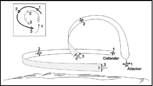

برميل برميل الدفاعية
يمكن استخدام مناورة البرميل الدفاعية لإجبار مطاردك على تجاوزك مع الحفاظ على AOT كافٍ لمنعه من فتح النار.
من الضروري اختيار لحظة التنفيذ بعناية اذا تم تنفيذها بشكل مبكر جدًا سيتعرف الخصم على خطتك و سيقوم بنسخ نفس المناورة القيام بالمناورة بشكل متاخر سكون هناك وقت كافي للخصم للاطلاق النار.
عندما يتم تنفيذ المناورة في الوقت المناسب سيتفاجأ الخصم وليس لديه وقت للرد.

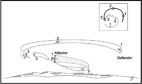

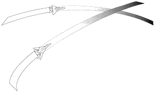

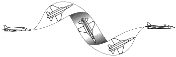

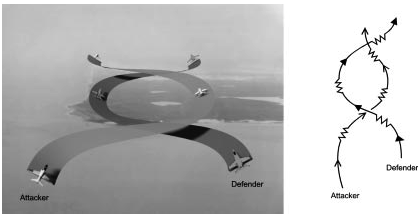

مناورة المقص
اسأل أي طيار الجميع سوف يستجيبون بنفس الطريقة إذا وقعت في قتال ضمن نماورة المقص فأنت طيار و معذرة عن الكلمة أحمق.
مناورة المقص عبارة عن سلسلة متتالية من المنعطفات من اليمين إلى اليسار بواسطة الخصمين اللذين يتقاطعان في محاولة حصول أحدهما على موقع خلف الآخر. عادة تبدا هذه المعركة عندما يدرك المهاجم أنه على وشك تجاوز الهدف يدرك المدافع أنه سيتم تجاوزه ويعكس دورانه لمواجهة المهاجم. النتيجة: انعطافات بدون الحصول على أي ميزة حاسمة لأي من الجانبين.
في موقع الهجوم تكون مناورة المقص هو آخر شيء يجب القيام به. إذا كنت على العكس من ذلك في موقف دفاعي فإن الضرر قد حدث بالفعل و عليه فهدفك من المناورة هو الخروج من الهجوم الذي يشنه الخصم من الخلف.
تشير مناورة المقص إلى أن المهاجم قد ارتكب خطأ أيضًا لكنه جعل الأمر أسوأ من خلال عدم الاستفادة من وضعيته الاولى.
اثناء مناورة المقص لا يوجد شيء للقيام به ولكن حاول أن الدروان في المسار الأقصر تجاه الخصم. بالطبع هذه أفضل طريقة لتقليل السرعة والطاقة في وقت قياسي. في أفضل الأحوال يكون "الفائز" بمناورة المقص هو الشخص الذي يتمكن من إجبار خصمه على المرور امامه بينما لا يزال لديه طاقة كافية لمحاولة اطلاق النار عليه.
لو تواصلت مناورة المقص الى ما لا نهاية في أغلب الأحيان ستتوقف إحدى الطائرتين وتسقط على الأرض إذا كان هناك أي شكل من أشكال الطاقة المتبقية على الطائرة الأخرى فيجب أن تستدير وتغوص في اتجاه الخصم وتطلق النار قبل أن تتاح للطائرة الأخرى فرصة للتعافي.
الحل الآخر هو دمج مناورة البرميل بمناورة المقص بدلاً من الانعطافات الكثيرة وبالتالي و بالتالي المحافظة على على القليل من الطاقة بفضل الدمج بين الارتفاع / السرعة ولكن الامر مثالي و صعب التحقيق.
تعتبر مناورة المقص من اخطر المناورات القتالية حيث تتقاطع الطائرتان في المسار و هي تخاطر بالتصادم والإصابة بنيران بعضها البعض. إذا قمت بالعبور من مسافة جيدة فستتاح لخصمك فرصة لإطلاق النار عليك بينما ينتهي الدوران الضيق للغاية في أغلب الأحيان بالتصادم.
الحل باختصار يجب تجنب الدخول في مناورة المقص.

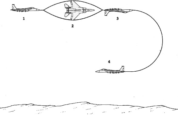

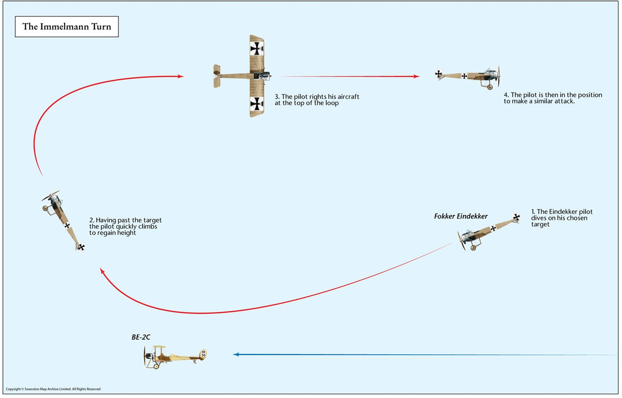

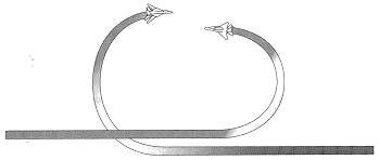

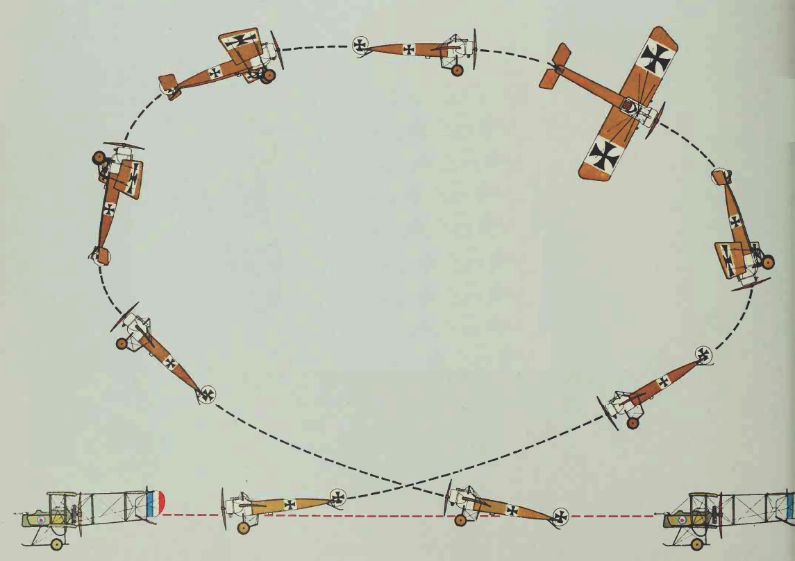

إميلمان
مناورة إميلمان Immelmann هي مناورة يتم تنفيذها على المستوى الرأسي اي عندما تكون الطائرة في حالة تسلق مما يسمح بتغيير المسار.
تبدأ الطائرات التي لديها طاقة منخفضة برفع مقدمة الطائرة اي تبدا بالتسلق متبوعة بنصف حلقة لتنتهي الطائرة بعكس اتجاهها على ارتفاع أعلى وعلى الاتجاه المعاكس للطيران الاول.
تضيف الطائرات القوية جدًا اتساعًا إلى المناورة من خلال التسلق الرأسي والقيام بنصف لفة أثناء الصعود ثم إكمال نصف الحلقة. هذا يسمح لهم بإجراء دوران على المستوى الأفقي أثناء زيادة الارتفاع.

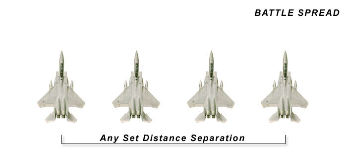

تشكيل « Battle Spread »

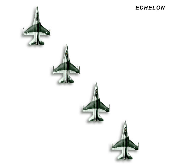

تشكيل « Echelon »

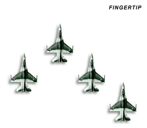

تشكيل « FingerTip »

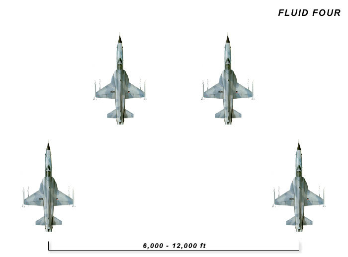

تشكيل « Fluid Four »

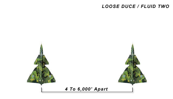

تشكيل « Loose Duce »

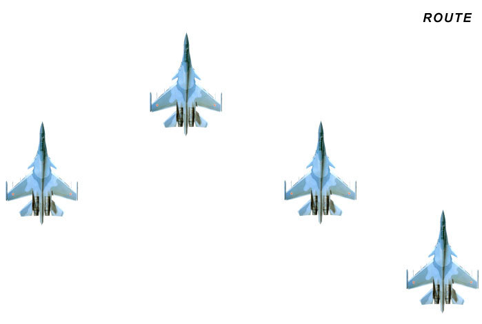

تشكيل « Route »

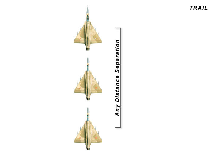

تشكيل « Trail »

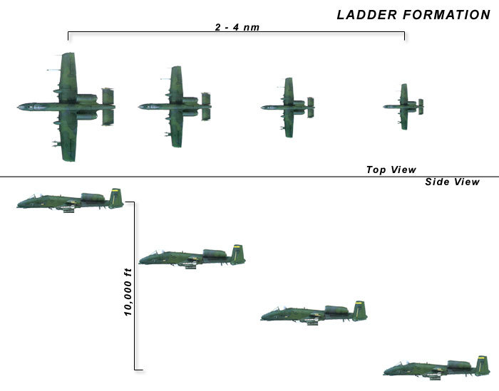

تشكيل « Ladder »

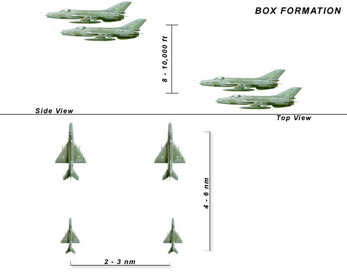

تشكيل « Box »

هل هذا تشكيل قتالي ؟؟ وماهو اسمه ولك جزيل الشكر
وجب التنويه الى وجود تشكيل اشتعراضي و هو مخصص للعروض الجوية و الاحتفالات و تشكيل قتالي التشكيل السعودي بدأ لي كانه تشكيل « FingerTip » و الله اعلم.
ملاحظة اخرى التشكيلات الجوية متعددة و متنوعة حسب العقيدة القتالية لكل دولة و حسب المهمة و طرازات الطائرات.
