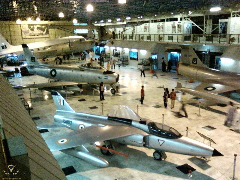

في هذه الحروب ، حصلت الطائرة فولاند جنات Gnat هي مقاتلة خفيفة وطائرة تدريب عسكري بريطانية تم تطويره من أجل سلاح الجو الملكي، واستعملت بشكل كبير من قبل القوات الجوية الهندية حيث تم استخدامها كمقاتلة وطائرة هجوم أرضي مع القوات الجوية الهندية حيث حصلت على لقب "Sabre Slayer" لسجلها الاستثنائي ضد المقاتلات من طراز اف 86 حيث سمح حجمها الصغير بالمناورة السهلة بينما يجعل من الصعب تحديدها بصريًا.

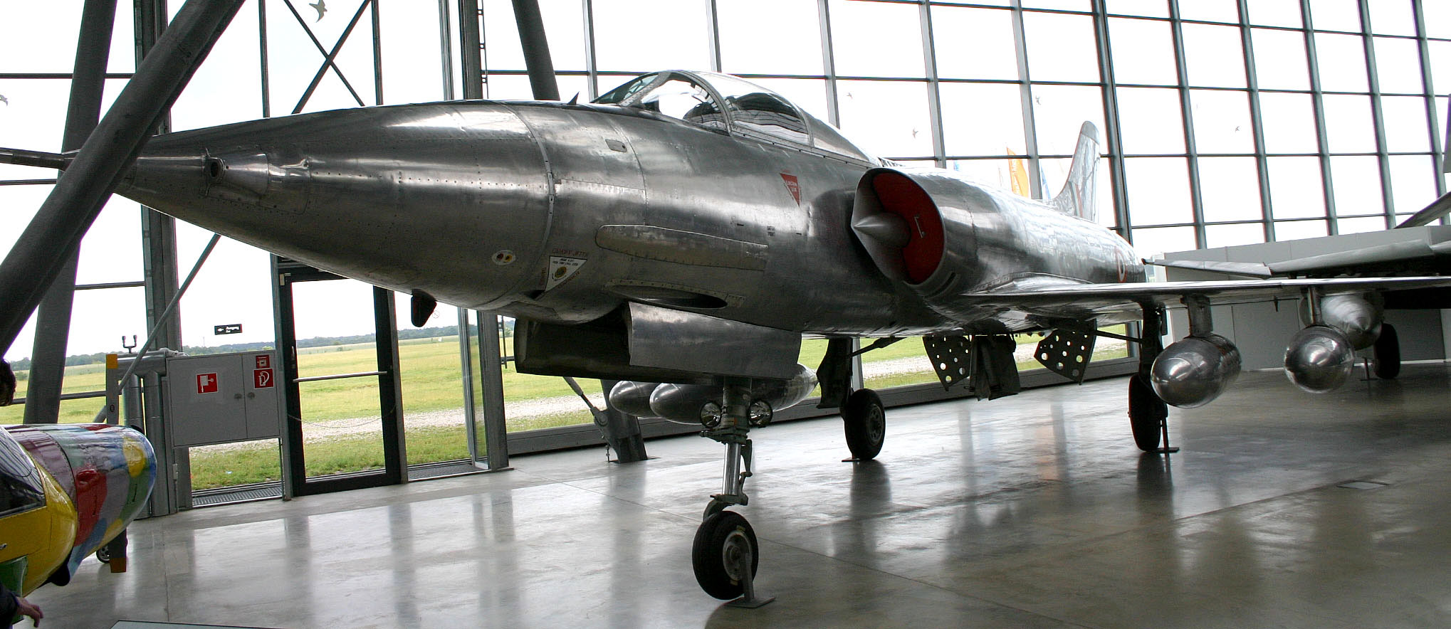

كانت الهند قد طورت بالفعل طائرة مقاتلة تسمى HAL Marut في أواخر الخمسينيات من القرن الماضي. تم استخدام هذه المقاتلة إلى دور الهجوم الأرضي لأنها كانت ضعيفة القوة ولديها تصميم ديناميكي هوائي ضعيف بعض الشيء لذلك تقر أن المقاتلة التي ستحل محل المقاتلة ميغ 21 يجب ان يكون لها محرك مصمم خصيصًا لها. مع وضع كل هذه المتطلبات في الاعتبار ، بدأ الهنود برنامج الطائرات القتالية الخفيفة في عام 1983 ، تلاه بعد بضع سنوات برنامج للمحرك المسمى Kaveri التابع لمؤسسة Gas Turbine Research Establishment .
المقاتلة الهندية HAL Marut.

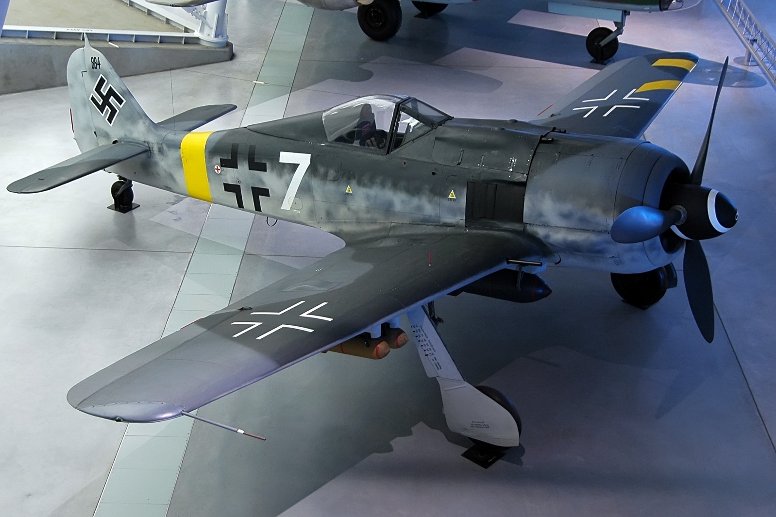

ملاحظة المقاتلة HAL Marut تم تصميمها من قبل المصمم الالماني الأسطوري Kurt Tank المعروف أيضًا بتصميم عدة مقاتلات اسطوية و منها FW-190.

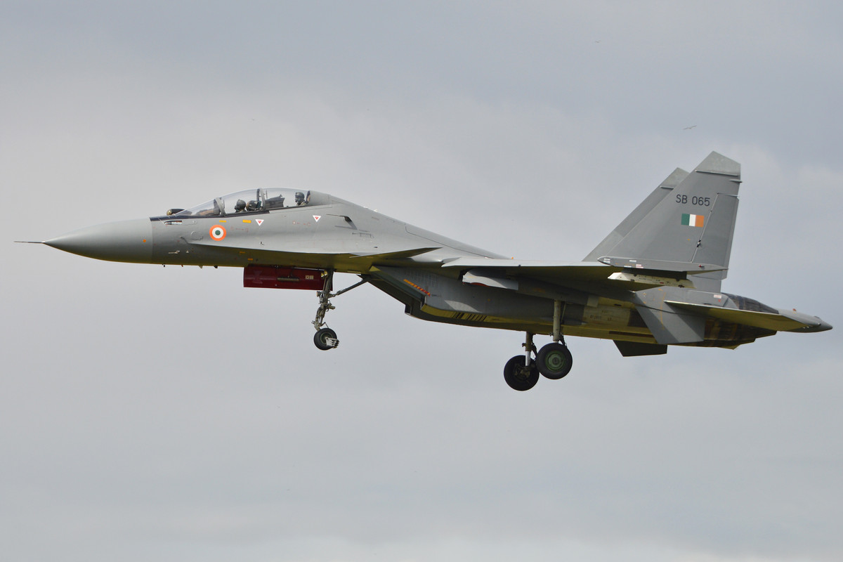

مقاتلة من طراز Su-30MKI هندية.

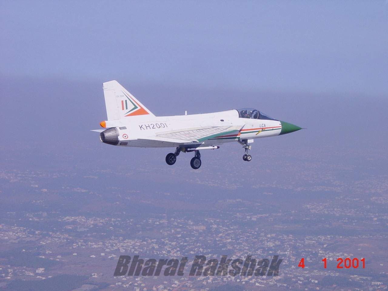

قامت المقاتلة تيجاس باول رحلة لها بعد 6 سنوات من طرحها أي في عام 2001.
Tejas TD-1 خلال رحلتهh الأولى في الرابع من يناير 2001 (Bharat Rakshak)

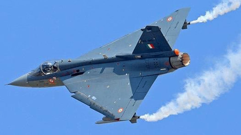

تيجاس

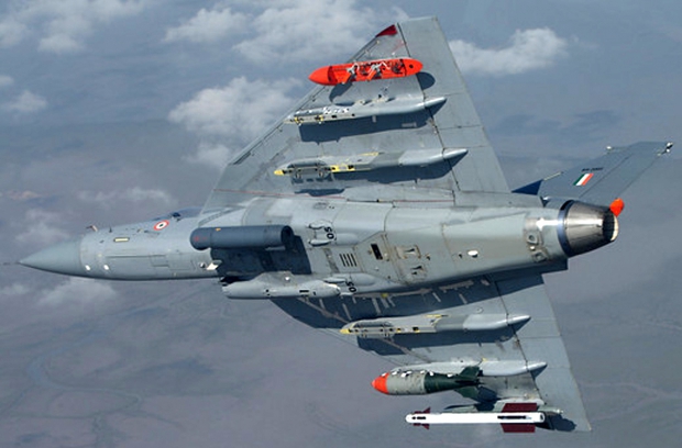

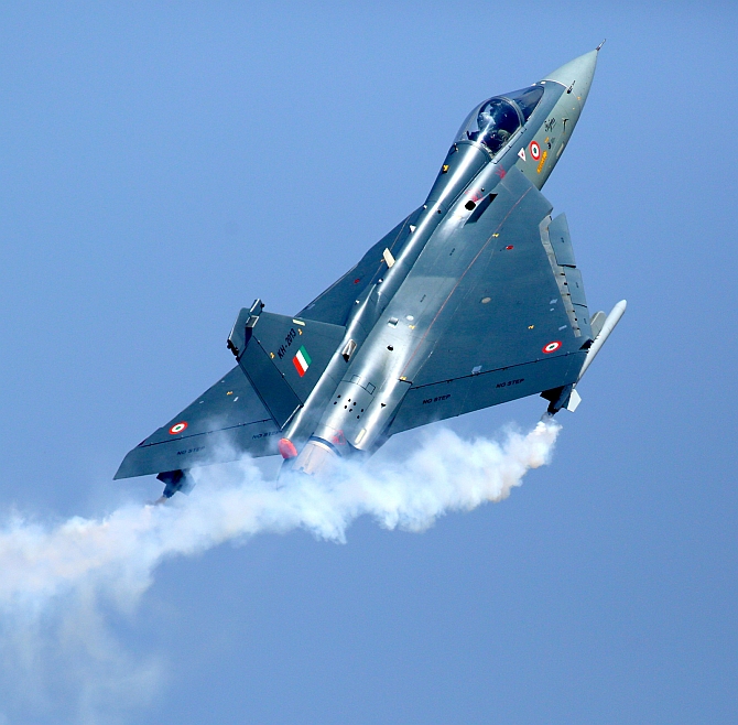

يتكون هيكل الطائرة المقاتلة الخفيفة من مركبات متطورة تسمح لهيكل الطائرة بأن يكون أخف وزناً مما يزيد من الوزن الإجمالي للوقود والذخائر التي يمكن حملها حيث تزن 6.5 طن فقط عندما تكون فارغة بينما يكون الوزن المحمّل أكثر من الضعف ، أي حوالي 14 طنًا.

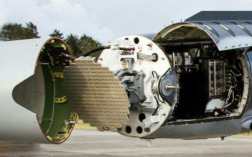

تستخدم المقاتلة الهندية الرادار الإسرائيلي EL.M-2032 في الأنف و هو رادار دوبلر نبضي تم استخدامه على مجموعة متنوعة من المنصات الأخرى ويمكن تحسينه لمنصة على وجه التحديد حيث تم استخدامه بنجاح على العديد من المنصات بما في ذلك طائرات ميراج القديمة وميج 21 و هو قادر على تتبع الأهداف سواء على السطح أو في الهواء مع نطاق الكشف لهدف جوي بمساحة 5 أمتار مربعة من مسافة 150 كم.
تمتلك شركة Tejas نظام طيران رقمي تم اختباره على طائرة اف 16 في الولايات المتحدة قبل استخدامها في LCA.
يسمح نظام FBW للطيار باستخدام طائرته بأفضل قدراتها دون تعريضها للخطر.

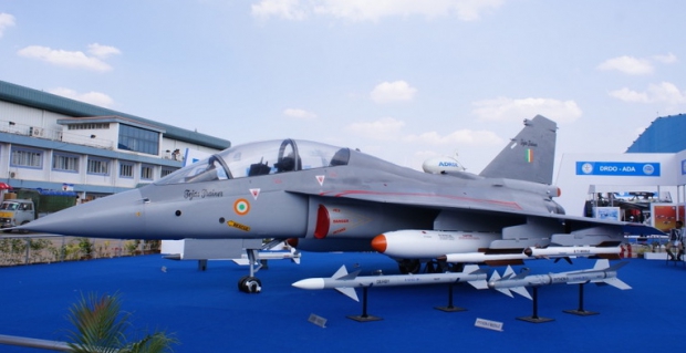

يمكن للطائرة أن تحمل مجموعة من خزانات الوقود والأسلحة على 7 نقاط تعليق ، 6 منها موضوعة على الأجنحة وواحدة على جسم الطائرة. تبلغ حمولتها القصوى 3.5 طنًا وهي أكبر من الطائرة ميغ MiG-21 ، التي من المفترض أن تحل محلها. كما أنها تحتوي على نقطة تعليق إضافية مخصصة لبود استهداف.
تم تصميم هذه الطائرة لتحمل أسلحة غربية وشرقية وهندية يمكنها أن تحمل صواريخ روسية مثل R-73 والصواريخ الإسرائيلية مثل Python و Astra الهندية. هناك امكانية لمزامنة الصاروخ Meteor والصاروخ R-77 أيضًا. ويمكن أن تحمل أيضًا مجموعة متنوعة من الذخائر من الجو إلى الأرض بما في ذلك ذخائر سودارشان المحلية الصنع التي هي قيد التطوير.
تتم حاليًا مزامنة المدفع Gsh-23 عيار 23 ملم مع الطائرة وهو أحد متطلبات التشغيلي النهائي.

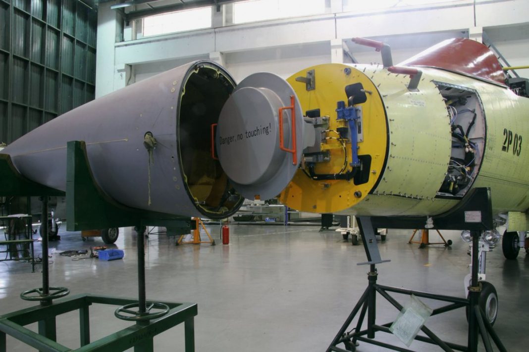

رادارها الأساسي هو الرادار متعدد الأوضاع KLJ-7 المثبت في الأنف نتائج أدائه أدنى قليلاً من نظيره الإسرائيلية المركب على التيجاس لكنه يعتبر نظام قوي.

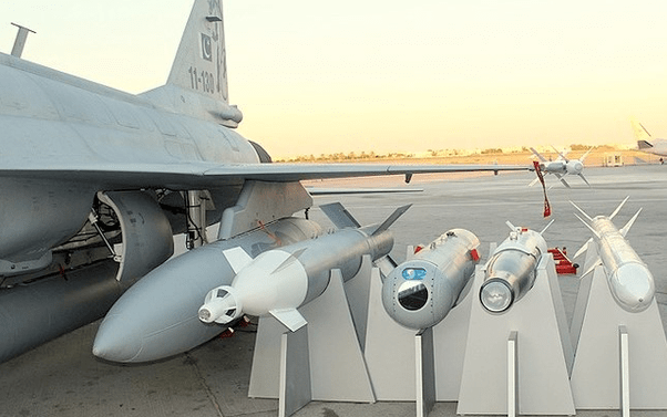

يمكن للمقاتلة جاى إف 17 ثاندر حمل أسلحة من أصل صيني إلى جانب بعض الأسلحة الأمريكية مثل المشهورة AIM-9. يمكنها حمل الصاروخ CM-400 AShM التي يُزعم أنه التهديد الرئيسي لمجموعات حاملات الطائرات الهندية.
يمكن للمقاتلة حمل صورايخ جو-جو AAM صينية مثل PL-12 و PL-10 و PL-9 وغيرها للأهداف الجوية.

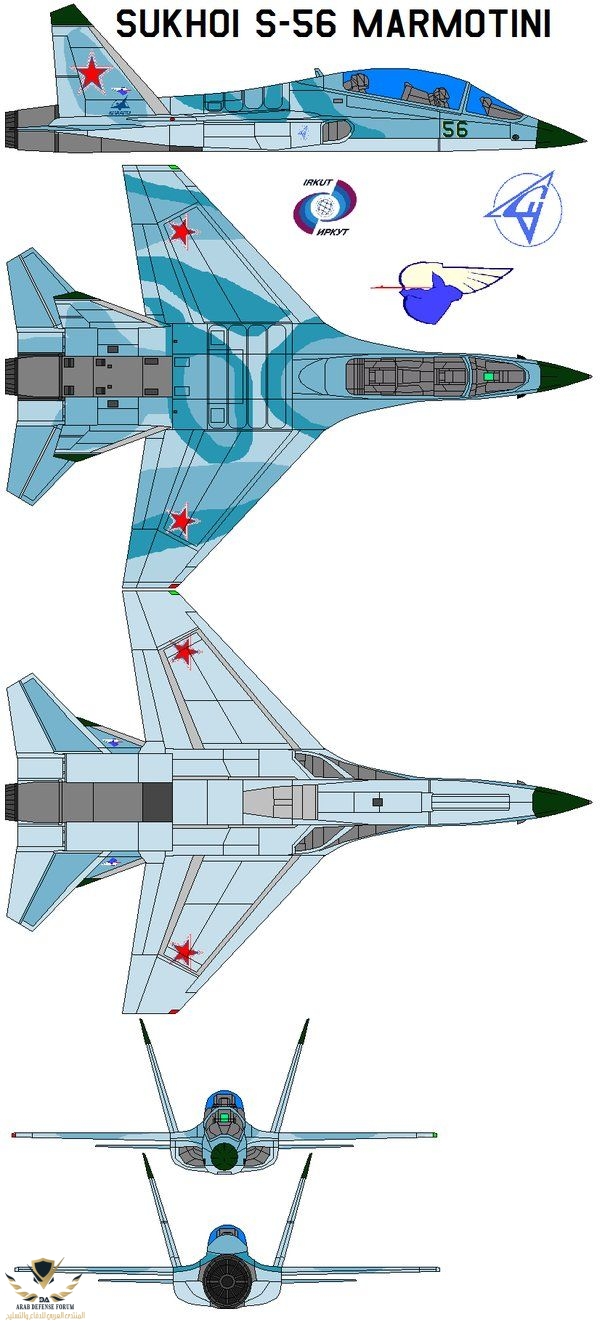

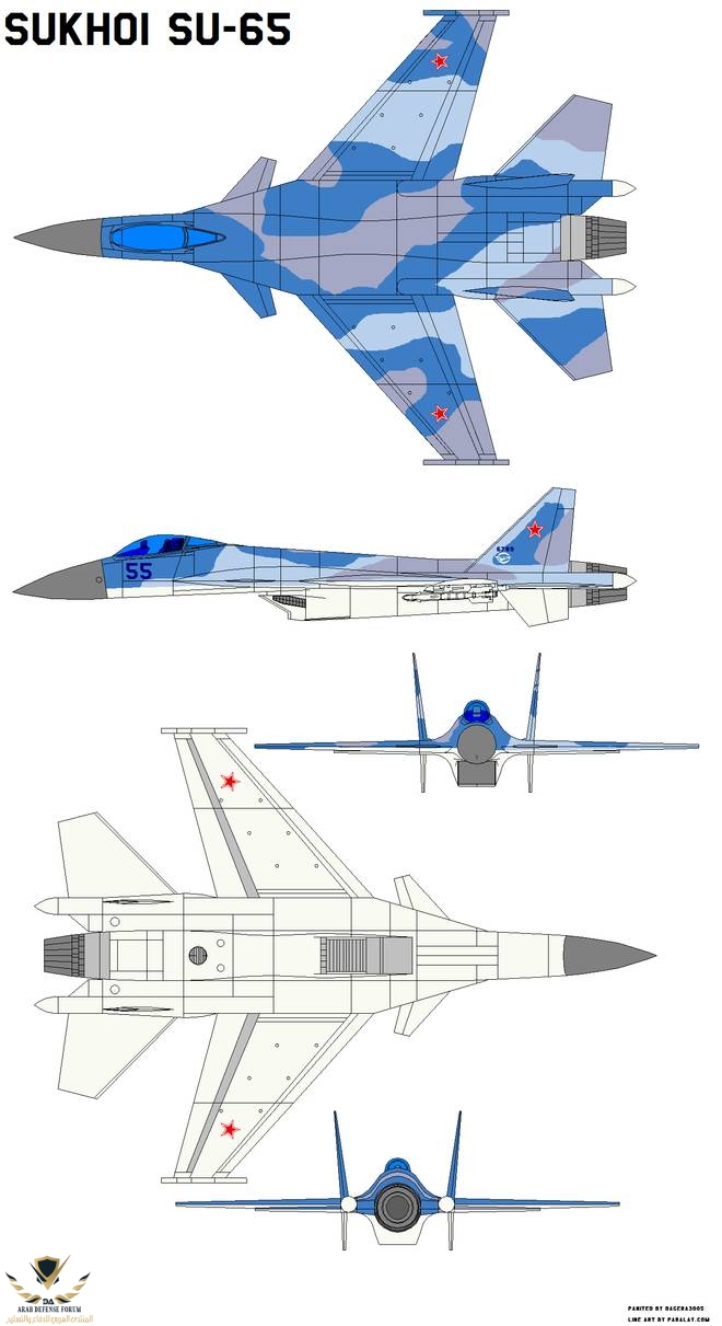

تفاجأت بمشروع ميج 29 بمحرك واحد. وجا على بالي هو نفس الموضوع اللي عرضه الروس على الإمارات لتصنيع مقاتلة من الجيل الخامس قائم على ميج 29 لكن بمحرك واحد. الظاهر أنه نفس المشروع بس بتطوير جديد
موضوع ثري وتقني ما شاء الله
روسيا بفترة التسعينيات عرضت على الإمارات مشروع مقاتلة سوخوي أحادية المحرك
من زمان و روسيا تعرض على الإمارات مشاريع المقاتلات
ومشروع مقاتلة الجيل الخامس مع ميكويان ليس الأول

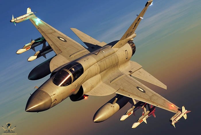

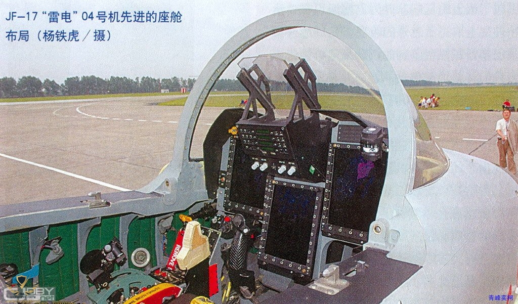

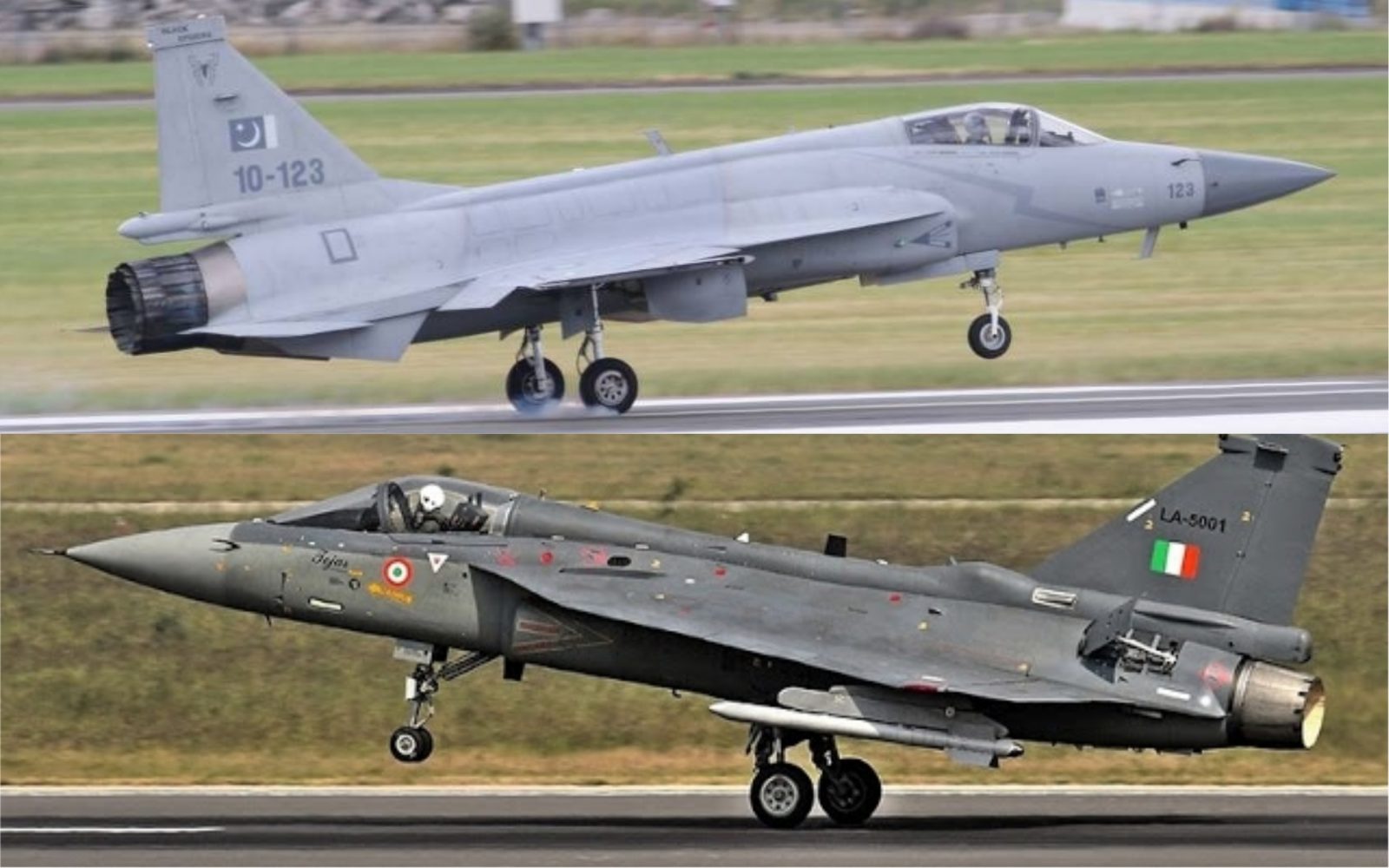

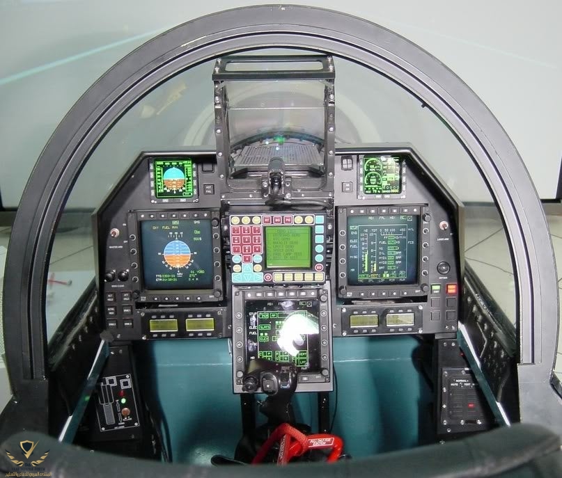

كابينة الjf17 تفتح للاعلى
مجهزة بغلاس كوكبيت

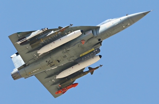

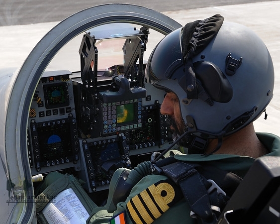

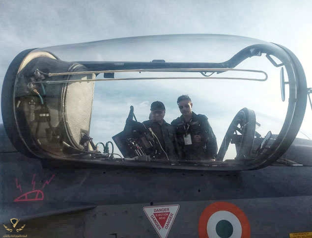

كابينة التيغاس تفتح من الجهه اليسرى
مجهزه بغلاس كوكبيت
