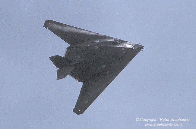

F-117 Nighthawkالمقطع العرضي الراداري لأي هدف يختلف تبعاً للتالي :
