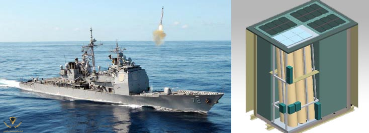

شركة نورثروب غرومان كانت تمتلك مشروع لخلايا الاطلاق البارد!

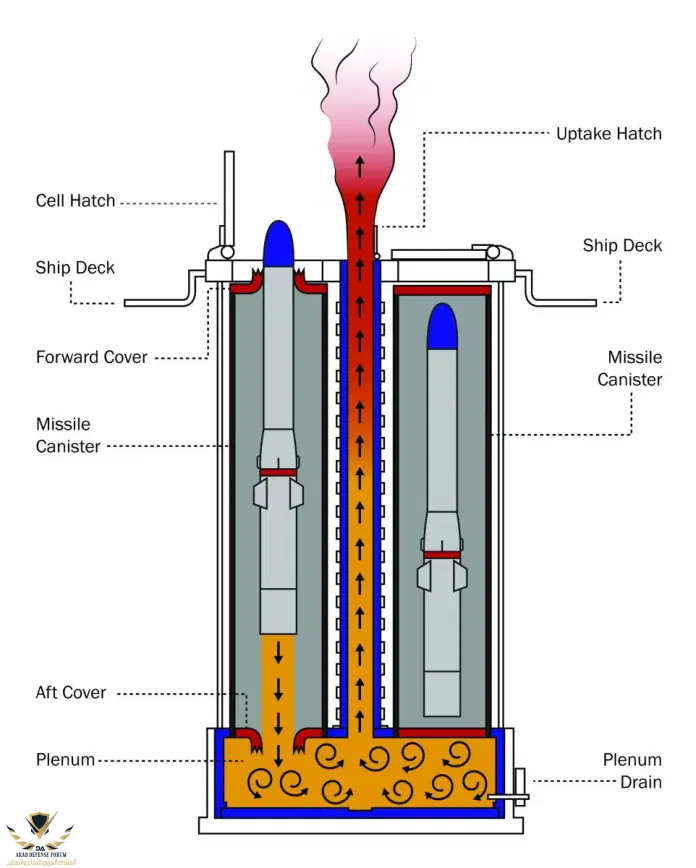

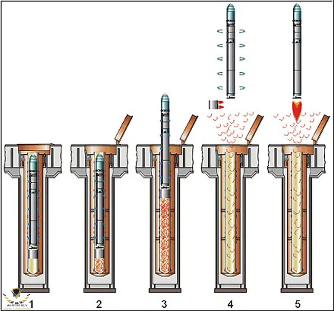

بأختصار
الإطلاق الساخن يعمل محرك الصاروخ في الخلية ويتخلص من عادم الصاروخ والحرارة أثناء مغادرته الخلية
الإطلاق البارد يتم قذف الصاروخ من الخلية بالغاز الناتج عن مولد غاز ليس جزءًا من الصاروخ نفسه قبل أن يبدأ المحرك بالعمل
بأختصار

للمعلومية لوكهيد مارتن أيضا تمتلك كانستر خاص بالاطلاق البارد exls
