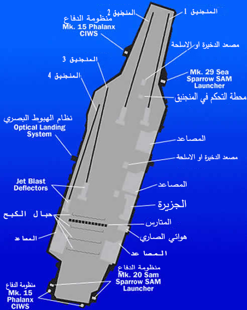

توضح الصورة أدناه اليات العمل الموجودة على حاملة الطائرات و على سطحها.

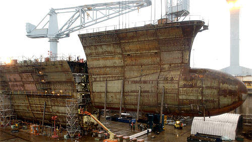

منذ الخمسينيات من القرن الماضي يتم بناء جميع حاملات الطائرات الأمريكية العملاقة تقريبًا في نورثروب جرومان نيوبورت نيوز في نيوبورت نيوز ، فيرجينيا.

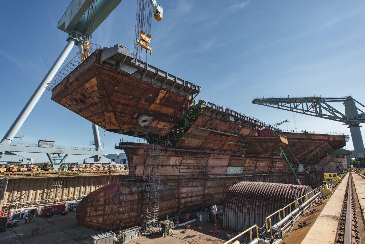

لجعل عملية البناء أكثر كفاءة يتم تجميع معظم الحاملة في قطع معيارية منفصلة تسمى superlift. قد تحتوي كل superlift على العديد من المقصورات (الغرف) والتي تمتد على عدة طوابق ويمكن أن تزن أي من 80 إلى 900 طن (~ 70 إلى 800 طن متري). تتكون حاملة الطائرات من 200 superlifts منفصلة تقريبًا.

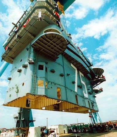

قبل وضع وحدة Superlift في السفينة يقوم طاقم البناء بتجميع هيكلها الفولاذي وتوصيل جميع الأسلاك والسباكة تقريبًا ثم يستخدمون رافعة علوية عملاقة لرفع الوحدة وخفضها بدقة إلى موضعها الصحيح داخل السفينة ثم قاموا بلحام الوحدات المحيطة.
قرب نهاية البناء يقوم الطاقم بوضع اخر وحدة و هي الجزيرة التي يبلغ وزنها 575 طنًا.

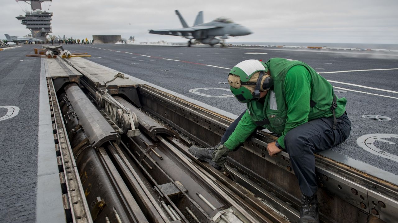

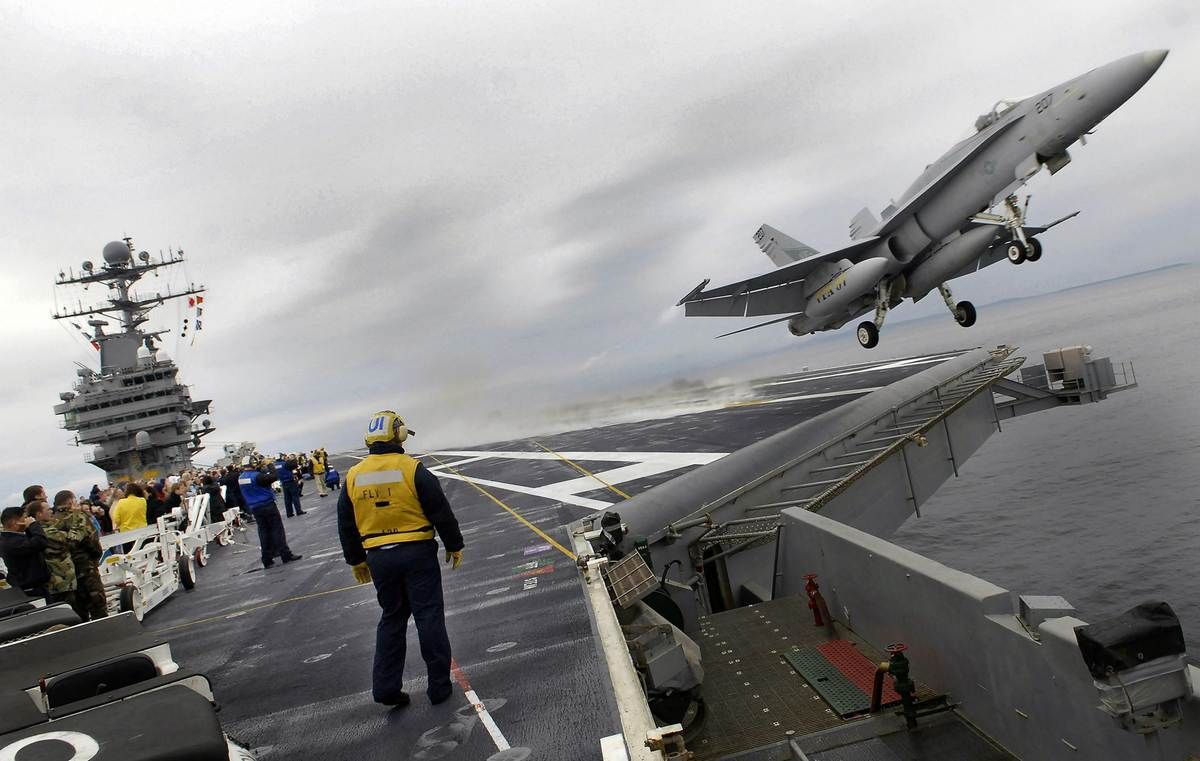

للتحضير لعملية الإقلاع يحرك طاقم السطح الطائرة إلى موضعها في مؤخرة المنجنيق ويربط الية السحب الموجودة في مقدمة الطائرة (العجلات الأمامية) بفتحة في المكوك يضع الطاقم قضيبًا آخر الحاجز بين الجزء الخلفي الامامية والمكوك لتثبيت الطائرة .
US_Navy_070910-N-7883G-009_Airman_Luis_Estrada%252C_topside_petty_officer_for_the_waist_catapult_aboard_USS_Kitty_Hawk_%2528CV_63%2529%252C_verifies_that_the_holdback_bar_is_in_place_prior_to_launch.jpg
US_Navy_120110-N-OY799-275_Aviation_Boatswain%27s_Mate_%28Equipment%29_Airman_Apprentice_Jonathan_Benoit_attaches_a_hold_back_bar_to_an_F-A-18F_Super_Hor.jpg
أثناء كل هذا يرفع طاقم الطائرة عاكس اللهب (JBD) خلف الطائرة (مؤخرة الطائرة في هذه الحالة). عندما يكون كل من JBD وقضيب القطر والحاجز في موضعه وتم إجراء جميع الفحوصات النهائية يقوم ضابط المنجنيق (المعروف أيضًا باسم "مطلق النار- shooter ") بتجهيز المنجنيق من منطقة التحكم في المنجنيق وهي محطة تحكم صغيرة مغلفة مع قبة شفافة تبرز فوق سطح الطائرة.
US_Navy_110204-N-0569K-021_A_jet_blast_deflector_is_lowered_following_flight_operations_aboard_USS_Enterprise_%28CVN_65%29.jpg
US_Navy_050228-N-1229B-052_A_catapult_shooter_signals_for_the_launch_of_an_F-A-18C_Hornet_on_the_flight_deck_aboard_the_Nimitz-class_aircraft_carrier_USS_Abraham_Lincoln_%28CVN_72%29.jpg
عندما تكون الطائرة جاهزة للانطلاق يفتح ضابط المنجنيق الصمامات لملء اسطوانات المنجنيق ببخار عالي الضغط من مفاعلات السفينة. يوفر هذا البخار القوة اللازمة لدفع المكابس بسرعة عالية مما يؤدي إلى دفع الطائرة للأمام لتوليد الرفع اللازم للإقلاع. في البداية ، يتم تثبيت المكابس في مكانها وبالتالي فإن الأسطوانات تعمل على زيادة الضغط. يراقب ضابط المنجنيق بعناية مستوى الضغط إذا كان الضغط منخفضًا جدًا فلن تتحرك الطائرة بسرعة كافية للإقلاع وسوف يرميها المنجنيق في المحيط إذا كان هناك الكثير من الضغط فإن النفضة المفاجئة قد تكسر العجلات الامامية على الفور.
عندما يتم شحن الأسطوانات إلى مستوى الضغط المناسب يقوم الطيار بفتح محركات الطائرة بكامل قوتها يبقي العائق الطائرة على المكوك بينما تولد المحركات قوة دفع كبيرة يقوم ضابط المنجنيق بإطلاق المكابس وتتسبب القوة في إطلاق العوائق و يقوم ضغط البخار بدفع المكوك والطائرة إلى الأمام يمكن لهذا النظام الذي يحركه البخار إطلاق صاروخ يبلغ وزنه 45000 رطل بسرعة من 0 إلى 165 ميلًا في الساعة (طائرة تزن 20000 كجم من 0 إلى 266 كم / ساعة) في ثانيتين!
images
إذا سارت الأمور على ما يرام تكون الطائرة منطلقة في الهواء في اتجاه مهمتها إذا لم يكن الأمر كذلك يقوم الطيار (أو الطيارون) بتنشيط المقاعد القاذفة الخاصة بهم للخروج من الطائرة قبل أن تغرق في المحيط (نادرًا ما يحدث هذا ولكن الخطر موجود دائمًا).

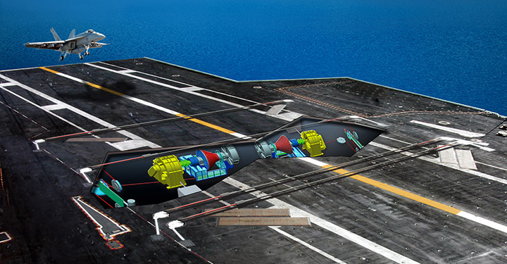

يتم شد أسلاك التوقيف عبر السطح ويتم توصيلها على كلا الطرفين بأسطوانات هيدروليكية أسفل السطح إذا أمسك خطاف الذيل بسلك التوقف فإنه يسحب السلك ويمتص نظام الأسطوانة الهيدروليكية الطاقة لإيقاف الطائرة. يمكن لنظام التوقف السلكي إيقاف طائرة تزن 54000 رطل تسير بسرعة 150 ميلاً في الساعة في ثانيتين فقط في منطقة هبوط تمتد 315 قدمًا.
يتم توقيف طائرة تزن 24500 كجم تسير بسرعة 241 كم / ساعة على مسافة 96 متر.

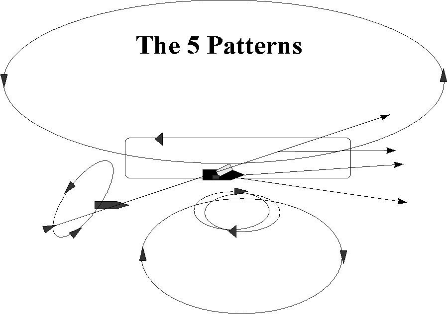

بعض عمليات الاقتراب و الترقب التي تنفذها الطائرات حول الحاملة:

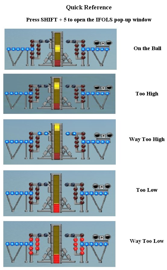

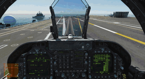

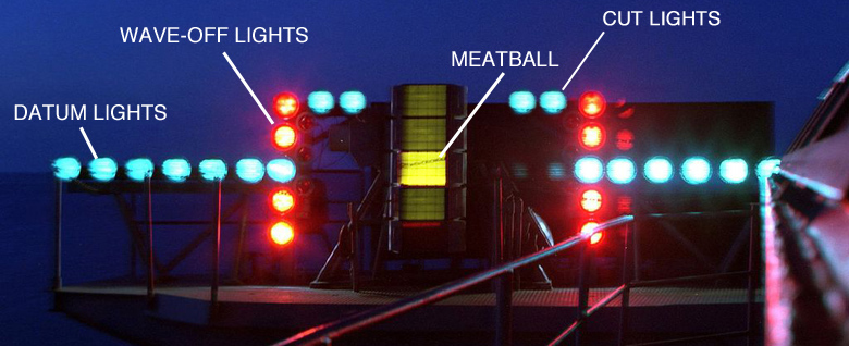

بالإضافة إلى LSO يعتمد الطيارون على نظام Fresnel Lens Optical Landing System والذي يشار إليه عادةً باسم العدسة لتوجيه الهبوط.
تتكون العدسة من سلسلة من الأضواء و هي مثبتة على منصة جيروسكوبًا تقوم العدسات بتركيز الضوء في أشعة ضيقة يتم توجيهها إلى السماء بزوايا مختلفة.
سيشاهد الطيار أضواء مختلفة حسب زاوية اقتراب الطائرة. إذا كانت الطائرة على الهدف مباشرة سيرى الطيار ضوءًا برتقاليًا يُطلق عليه اسم " meatball " بجوار صف من الأضواء الخضراء. إذا ظهر الضوء البرتقالي فوق الأضواء الخضراء فهذا يعني أن الطائرة قادمة بزواية عالية جدًا ؛ إذا ظهر الضوء البرتقالي أسفل الأضواء الخضراء فهذا يعني أن الطائرة قادمة بزاوية منخفضة جدًا.
إذا كانت الطائرة منخفضة جدًا سيرى الطيار أضواء حمراء.

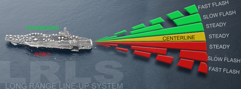

كما يتم تزويد حاملات الطائرات بنظام Long-Range Lineup System LRLS لتسهيل عملية الاقتراب و الهبوط.

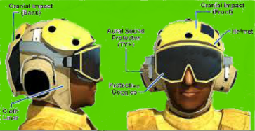

يرتدي أفراد سطح الطيران أيضًا خوذات شديدة التحمل والتي تحمي رؤوسهم و اذانهم.

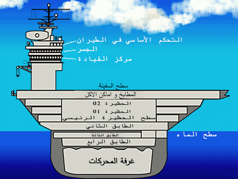

الجزيرة

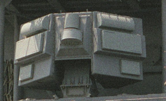

الجزيرة هي مركز القيادة لعمليات سطح الطيران وكذلك الحاملة ككل يبلغ ارتفاع الجزيرة حوالي 150 قدمًا (46 مترًا) لكن عرضها لا يتجاوز 20 قدمًا (6 أمتار) عند القاعدة لذا فهي لا تشغل مساحة كبيرة على سطح الطائرة يتوسع الجزء العلوي من الجزيرة لتوفير مساحة أكبر.
تم تجهيز الجزء العلوي من الجزيرة بمجموعة من الرادار وهوائيات الاتصالات والتي تراقب السفن والطائرات المحيطة وتعترض إشارات رادار العدو وتشويشها وتستهدف طائرات وصواريخ العدو وتلتقط إشارات الهاتف عبر الأقمار الصناعية و اشارات التلفزيون.تحت تلك المنطقة مباشرة توجد قاعة
التحكم الأساسي في الطيران Primary Flight Control أو Pri-Fly.
في Pri-Fly يتوجد الضابط الجوي ومساعده (المعروفين باسم "Air Boss" و "Mini Boss") حيث يوجهان جميع أنشطة الطائرات على سطح الطائرة وضمن منطقة عمليات مداها دائرة نصف قطرها 5 أميال (8 كم).
تحت تصرف كل من Air Boss و Mini-Boss و كلاهما من الطيارين ذوي الخبرة مجموعة من أجهزة الكمبيوتر ومعدات الاتصالات لمراقبة كل شيء ، لكنهم يحصلون على الكثير من المعلومات بمجرد النظر من نوافذهم على ارتفاع ستة طوابق فوق سطح الطائرة. عندما تقترب طائرة على مسافة ثلاثة أرباع ميل (1.2 كم) يتولى ضباط إشارات الهبوط السيطرة لتوجيه إجراءات الهبوط.
على نفس مستوى Pri-Fly يمكن للطاقم والزوار التجول و المشاهدة من منطقة يطلق عليها vulture's row وهي منصة شرفة تتمتع بإطلالة رائعة على سطح الطائرة بالكامل.
المستوى التالي تزولا للأسفل هو الجسر و هو مركز قيادة السفينة عادة ما يسير الضابط الآمر (القبطان) السفينة من كرسي جلدي فخم محاط بشاشات كمبيوتر. يوجه الضابط القائد قائد الدفة الذي يوجه الحاملة بالفعل كما يوجه الضابط المسؤول عن غرفة المحرك الذي يتحكم في سرعة السفينة وقائد الحراسة الذي يتتبع معلومات الملاحة وعدد من عمليات المراقبة والدعم لشؤون الموظفين.

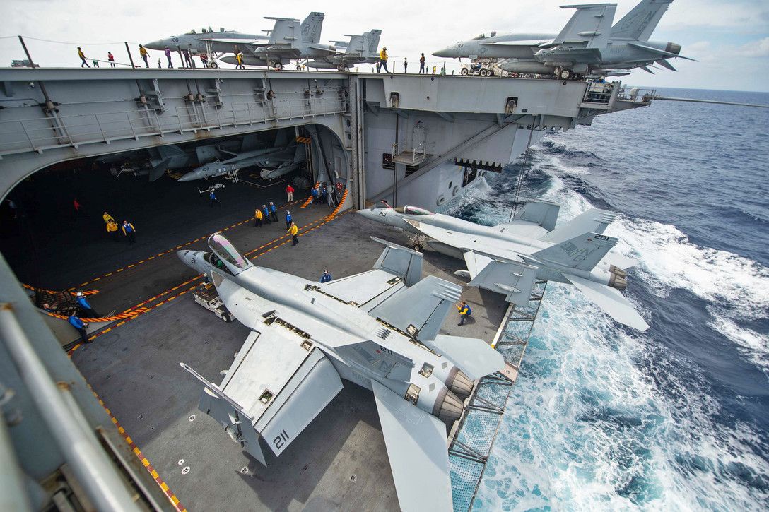

يمكن لطاقم سطح الطيران الاحتفاظ بعدد صغير من الطائرات في الأعلى ولكن لا توجد مساحة كافية تقريبًا لجميع طائرات الحاملة من 80 إلى 100 طائرة متمركزة على متنها. عندما لا تكون قيد الاستخدام او ضمن برنامج طيران يتم تأمين معظمها في حظيرة الطائرات.
تقع حظيرة الطائرات المتكونة من طابقين أسفل سطح الطائرة مباشرةً. يبلغ عرضها 110 قدمًا (34 مترًا تقريبًا) وارتفاعها 25 قدمًا (~ 8 أمتار) وطولها 685 قدمًا (~ 209 مترًا) - أي أكثر من ثلثي طول السفينة بأكملها. يمكن أن تستوعب حظيرة الطائرات أكثر من 60 طائرة بالإضافة إلى المحركات النفاثة الاحتياطية وخزانات الوقود وغيرها من المعدات الثقيلة في أربع مناطق مقسمة بأبواب منزلقة (إجراء احترازي للسلامة لمنع انتشار الحريق).
يبلغ ارتفاع الحظيرة ثلاثة طوابق وهي محاطة بمقصورات ذات طابق واحد على كلا الجانبين. هناك أيضًا أربعة مصاعد عملاقة والتي تنقل الطائرة من الحظيرة إلى سطح الطيران. المصاعد الهيدروليكية عالية السرعة المصنوعة من الألومنيوم وهي كبيرة و وقوية بما يكفي لرفع طائرتين مقاتلتين تزن كل وحدة 74000 رطل (34000 كجم).

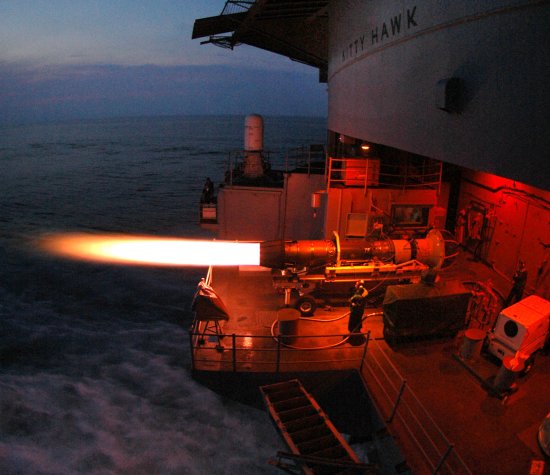

خلف الحظيرة في مؤخرة السفينة توجد متاجر قسم الصيانة المتوسطة للطائرات Aircraft Intermediate Maintenance Division AIMD حيث تتم هناك عمليات إصلاح واختبار معدات الطائرات باستمرار لإبقاء سرب الطيران بكامل قوته.
في نهاية السفينة تؤدي متاجر AIMD إلى منطقة اختبار المحرك في الهواء الطلق في مؤخرة السفينة في ذلك المكان يمكن لأطقم الصيانة تشغيل محركات الطائرات بأمان للتأكد من أنها تعمل بشكل صحيح.

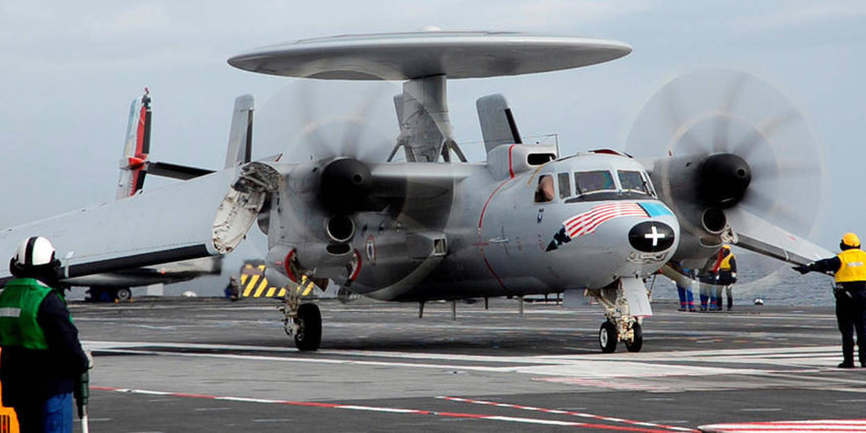

ما هي الطائرات الموجودة على متن الحاملة ؟
جزء كبير من حمولة حاملة الطائرات منطقيا هي الطائرات التي على متنها. تنقل حاملة الطائرات العشرات من الطائرات المختلفة المصممة خصيصًا لتحمل الاستخدام المستمر المفرط احيانا سواء عملايات الإقلاع بالمنجنيق او الهبوط و الامساك بالأسلاك.
يتكون الجناح الجوي عادة من تسعة أسراب بإجمالي 70 إلى 80 طائرة تشمل الطائرات ما يلي:
* F / A-18 Hornet طائرة مقاتلة ضاربة ذات مقعد واحد مصممة للقضاء على طائرات العدو وكذلك الأهداف الأرضية.
An_F-A-18C_Hornet_launches_from_the_flight_deck_of_the_conventionally_powered_aircraft_carrier.jpg

* E-2C Hawkeye طائرة مجهزة بنظام الإنذار المبكر والتحكم -اواكس- يتيح نظام الرادار المتقدم للطائرة للجناح الجوي إبقاء الطائرات المقاتلة محدثة بجميع تحركات العدو.

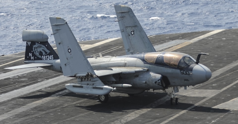

* طائرة EA-6B Prowler طائرة حرب إلكترونية تتمثل مهمة Prowler في تشويش رادارات العدو واعتراض اتصالاته .

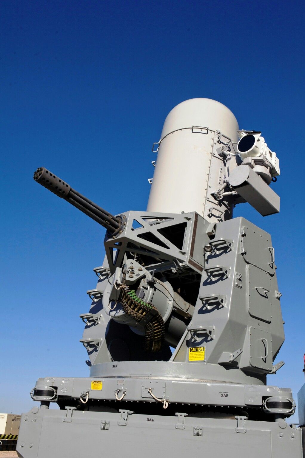

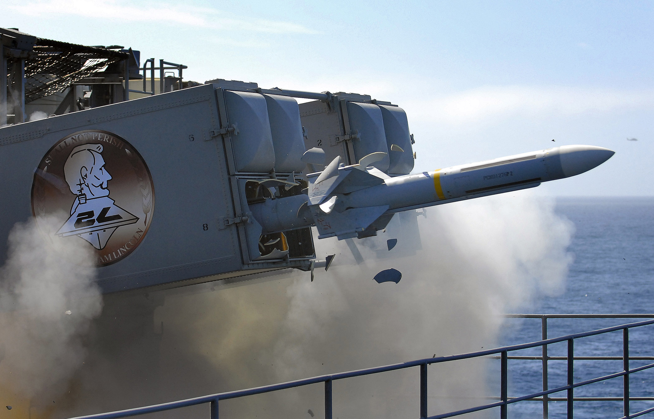

بالإضافة إلى الطائرات المحمولة على متنها ، تحمل حاملة الطائرات معدات دفاعية لاستخدامها ضد الصواريخ والطائرات المعادية. وتتكون هذه إما من ثلاث أو أربع قاذفات صواريخ من طراز RIM-7 Sea Sparrow مصممة للدفاع ضد الطائرات والصواريخ المضادة للسفن.
بالإضافة إلى ثلاثة أو أربعة مدافع من طراز Phalanx CIWS عيار 20 ملم.
اضافة الى ذلك لدة الحاملة العديد من انظمة الإجراءات المضادة الأخرى التي تستخدمها و تشمل أربعة قاذفات شرك Sippican SRBOC MK36 والتي تنشر شعلات تعمل بالأشعة تحت الحمراء بهدف تعطيل أجهزة استشعار الصواريخ القادمة في اتجاه الحاملة.
نظام دفاع مضاد للطوربيد SSTDS ونظام Nixie AN / SLQ-25 المضاد للطوربيد.
تستخدم الحاملة أيضًا أنظمة التشويش والخداع AN / SLQ-32 (V) للكشف عن إشارات الرادار المعادية وتعطيلها بالإضافة إلى قدرات الحرب الإلكترونية لبعض الطائرات الموجودة على متنها.
فضلا عن التسليح الفردي للعاملين على الحاملة.
