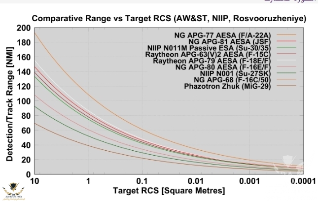

أيه علاقة ده بكلامي ؟؟ الرادار جو-جو ينفي كلامي في ايه ؟
ال RCS لايمكن فصله من المعادلات الرياضيه للرادارات , كمية الموجات المنعكسه من علي سطح الهدف أيابا للرادار تعتمد بشكل أساسي علي RCS للهدف وكلما كبرت قيمة RCS كلما أمكن كشف الهدف من مدي أبعد , لذلك يتوجه الجميع لتصاميم LO و stealth .
الاقتباس بتاعك لم يذكر هدف 5 متر من فراغ , رادار يكشف هدف 5 متر من علي بعد 120 او 150 كم سيكشف هدف ذات RCS أكبر من مسافه أبعد
كل الرادارات بيكون لها منحني كشف مع RCS .
مشاهدة المرفق 286089
