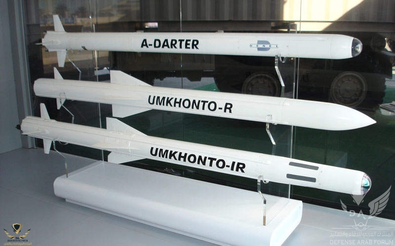

و تعني رأس الرمح بلغة قبائل الزولو ... أحد إبداعات العملاق الجنوب أفريقي (دينيل)
بدأ العمل علي تطويره منذ 1993م و خل الخدمة في 2005م و هو يعتبر أول صاروخ للدفاع الجوي البحري يعمل بالتوجيه الحراري كما أنه أول صاروخ يتمتع بإمكانية الإغلاق علي الهدف بعد الإطلاق و هو يتمتع بباحث حراري مزدوج الألوان مثل المستعمل علي صاروخ الجو-جو يو-دارتر و تقنية الدفع الموجه و التي تعطيه قدرة علي المناورة حتي 40جي
الصاروخ في الأصل مصمم لإعتراض الأهداف البطيئة مثل الصواريخ البحرية و طائرات الهيلكوبتر و الطائرات بدون طيار و لكن في حال دمجه مع رادارات و أجهزة توجيه متقدمة يمكن استعماله لإعتراض الأهداف التي تطير بسرعات فوق صوتية
المواصفات العامة:
الطول: 3.32م
الوزن: 130كجم
السرعة: 2 ماخ
الرأس الحربية: 23كجم
كان البلوك1 و الذي تم تقديمه في 2005 بمدي 12كم و أرتفاع يبلغ 8كم ... تم تقديم البلوك2 للبحرية الفنلندية بمدي يبلغ 15كم و أرتفاع 8 كم و .... ثم قامت شركة دينيل في 2013 بأختبار نسخة جديدة من الأمخونتو تحت اسم أمخونتو بلوك2 إي أر و هي التي ستقدم للبحرية الجزائرية و يبلغ مداها 20كم و أرتفاعها الأقصي 10كم

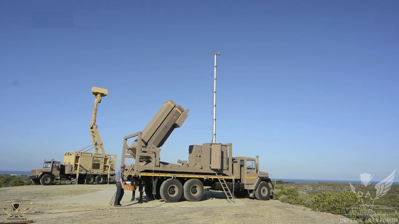

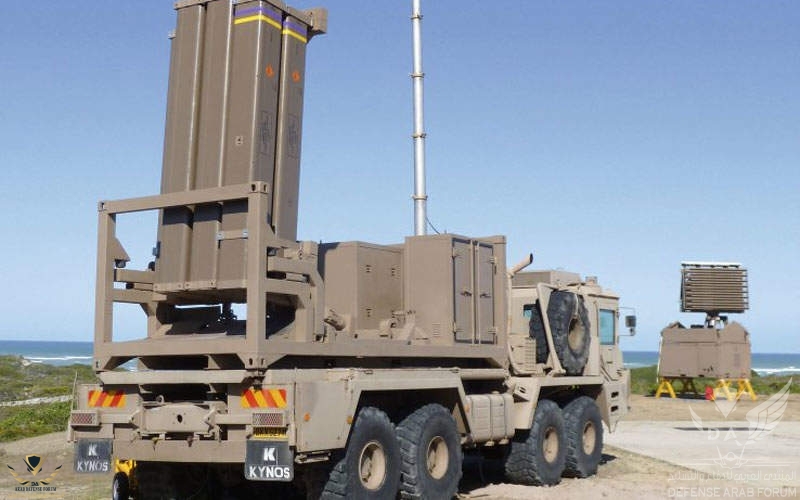

المنصة الأرضيه لإطلاق الأومخنتو
