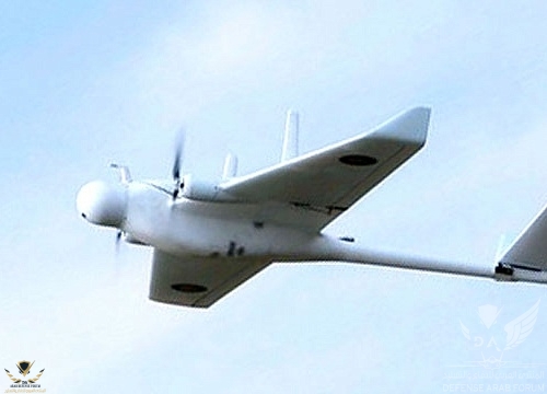

إلى جانب إستخدام الدرونات الصغيرة المطلقة من اليد الإستطلاعية والإنتحارية فى الكمائن لمهام الإستطلاع والقضاء على العناصر التكفيرية حول الكمائن
وخيرا فعلت مصر بالتعاقد مع بيلاروسيا على التصنيع المحلى لدرونات Busel بأعداد كبيرة

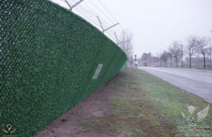

2-استخدام اسوار كحواجز معتمة لتحيط بالكمائن لتسد خطوط الرؤية عن المهاجمين مثل الصورة التالية باستخدام الخشب أو الفولاذ الخفيف أو شرائح الألمنيوم بشرط التعتيم (لمزيد من اعاقة خطوط الرؤية).

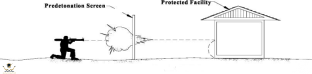

3-بناء حائط لامتصاص اثار انفجار الصواريخ المضادة للدبابات والمباني ولحماية المبني(الكمين) المراد حمايته كما في الصورة التاليه
ويكون حائط السد على مسافة من 2:15 متر من المبني المراد حمايته (الكمين)

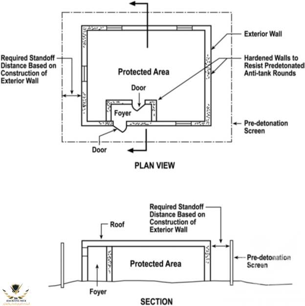

4-تصميم الكمين بتصميم متعدد الحوائط الخارجية وبفراغات او ردهة foyer لامتصاص أي ضربة من صاروخ او طلقات نارية وتكون الحوائط الرئيسية من مواد مقاومة للصواريخ المضادة للدبابات.

5-الوثيقة بتقدم مواصفات قياسية من المواد المفروض استخدامها لبناء حوائط الصد او لبناء حوائط المبني (الكمين) بجدول كامل ل8 حوائط قياسية standard وتختار المناسب لكل حائط طبقا لاحتياجاتك و احتياج التصميم
على سبيل المثال لبناء الحائط القياسي رقم 3 ماص للطاقة الناتجة من انفجار صاروخ او طلقات نارية يجب ان يحتوي علي سمك 480 مم ( تقريبا نصف متر) من الخرسانة المسلحة من اجمالي سمك الحائط البالغ سمكه 710 مم ( باقي التخانة او السمك يٌستخدم مواد اخري مثل الطوب او الخشب )
الوثيقة كبيرة جدا وفيها تفاصيل كبيرة من ضمن التفاصيل شكل المنافذ وشكل الأبواب والمواد المفروضة استخدمها في كل قطعة من التصميم ....الخلاصة بتقدم نموذج كامل لبناء مباني تقدر تصد هجمات إرهابية بالطلقات النارية وقذائف الاربجي.

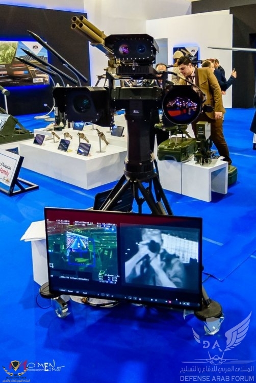

كما يجب استخدام منظومات المراقبة والتصوير النهارى والليلى المصنعة محليا من إنتاج الهيئة العربية للتصنيع فى تأمين الكمائن لإكتشاف ولإنذار العناصر الموجودة فى الكمين من مسافة بعيدة من خطر التكفيريين
مدى الكشف للمركبات : 30 كم
مدى التعرف والتأكد من المركبات : 10 كم
مدى الكشف للأفراد : 18 كم
مدى التعرف والتأكد من الأفراد : 4,2 كم

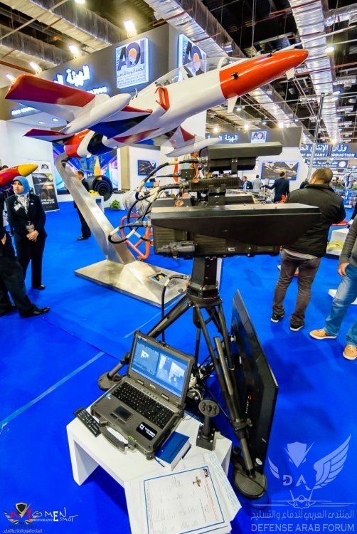

يعني منظومة نوعية في الحرب علي الارهاب وبتصنع في مصر
ليه مش في كا لالكمائن ؟!
انا افتكر زمان ان شوفتها-او حاجة شبيها لها- في كمين بس مش متذكر فين وامتي
