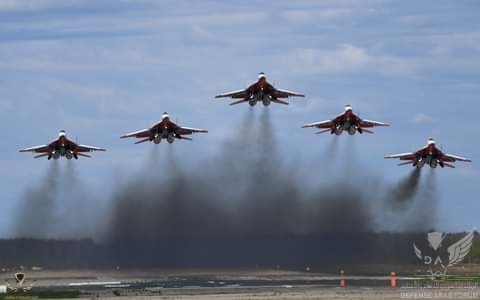

كما ف السؤال لماذا المقاتلات الروسيه دخانها كثيف عكس الغربيه
وهل هذا يسهل المهمه ع الصواريخ الحرارية!

بشكل عام، تؤدي درجات حرارة التوربينات إلى احتراق غير كامل و تشكيل الدخان و الاستخدام الكثير من المحركات القديمة من الحقبة السوفياتية مواد منخفضة التكلفة و عديمة الكفاءة، مما يسمح فقط بدرجات حرارة اكثر و بالتالي المزيد من الدخان.
بالنسبة الصواريخ الحرارية نعم على العموم المحركات الروسية تبعث انبعاثات حرارية كثيفة جدا لهذا هي هدف سهل للصواريخ الحرارية.

It is because of the design of the RD-33 engine combustion chamber on the earlier engines. The Klimow RD-33 was the first Russian turbofan jet engine in mass production. It has a one stage injector which is not as efficient as many western designs. A new version of that engine (RD-33MK) doesn’t smoke as much. Poland’s MiG-29s do not have upgraded engines because of political reasons and cost.
Sometime around 1998, Petr Izotov, V.Ya.Klimov plant chief designer was quoted as saying: “Smoke is absolutely subjective. It would be a problem if it would affect plane’s flight performance or engine characteristics. But it doesn’t!” Obviously the operational implications of being seen at much longer ranges was not mentioned.
لأن قلب المحرك يتم تبريده عن طريق الماء المحقون ، عشان كده غرف الاحتراق غير قادرة على حرق كل مزيج الوقود والماء ، لذلك يتم تنفيس بعض جزيئات الوقود والماء من المحرك ، والذي يتجسد في شكل الخاصية دخان اسود.

دخان المقاتلات الروسية وخاصة الميج29 اعلى بكثير من الغربية

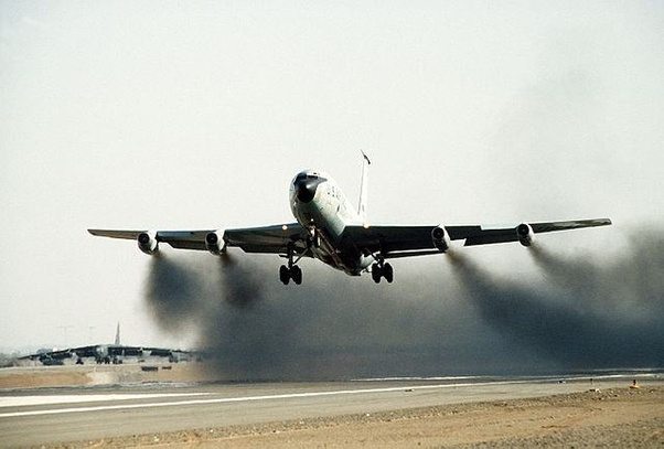

Smoke in jet engines is usually from unburnt or partially burnt fuel (or by water injection). Early jet engines used to create a lot of smoke due to these reasons (and due to lack of environmental regulations).

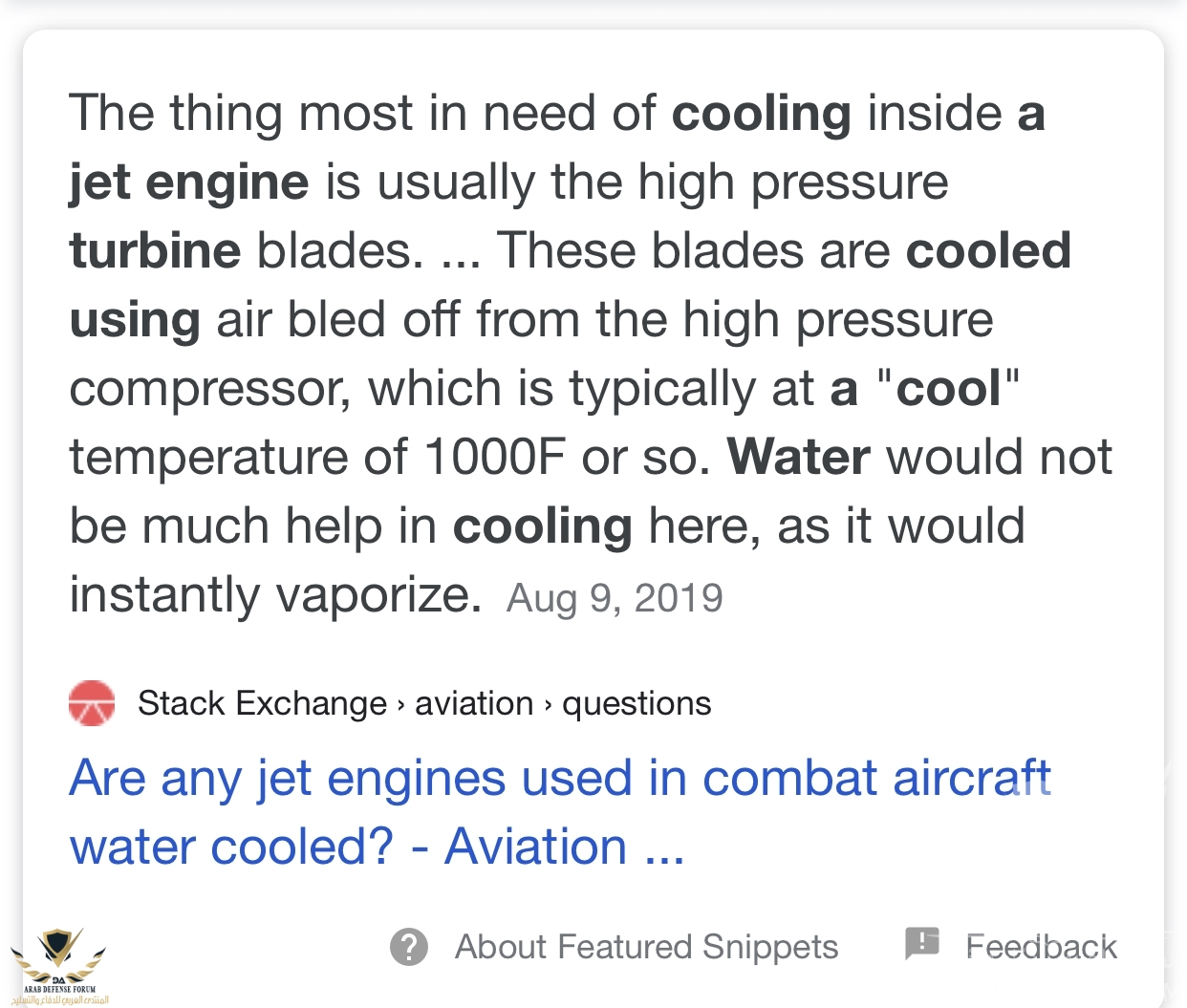

لكن لا يتم حقنها بالماء. لان تبريدها بالهواء (هو ذكر جزئية الماء لان التوربينات بشكل عام مثل التي تستعمل بتوليد الكهرباء تستعمل الماء المبرد

مفيش مية بالمقاتلات
المية موجودة بتربينات الكهرباء وبتبرده عن طريق مراوح تبريد.
الحقن بالماء.
