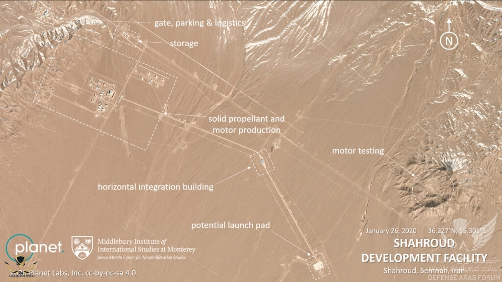

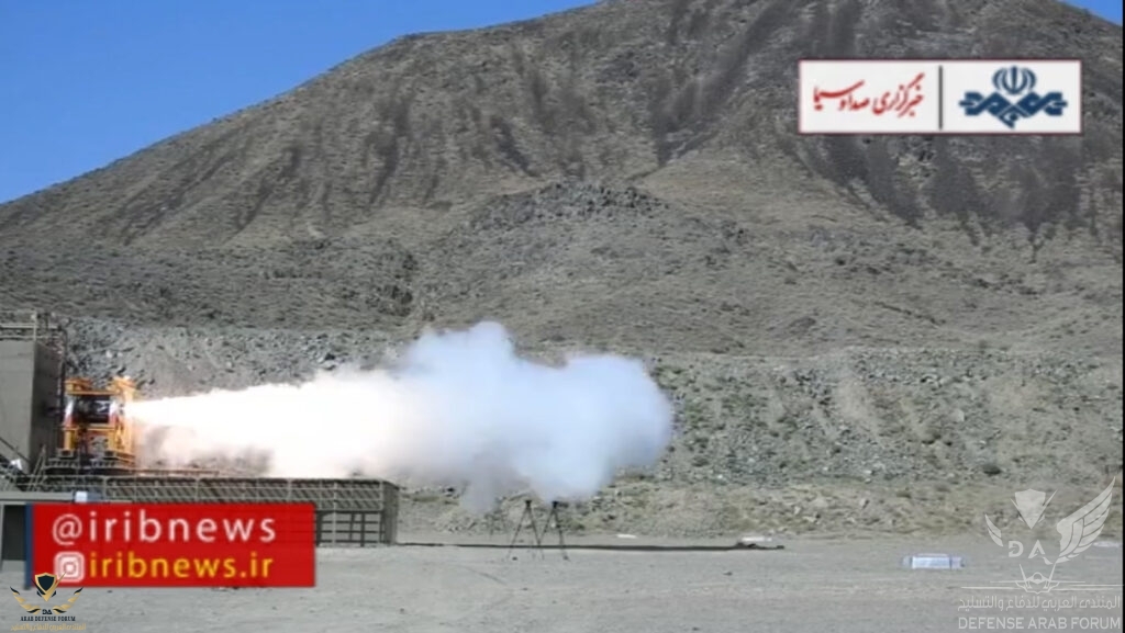

لكل هذا تم انشاء منشأة شهرود عــام 2010 لــتجريب محركات الوقود الصلب .. المنشأة مجهزة و محميـة جيدا و متوارية عن الفضوليين ، فهي تقع في وسط منتزه خار توران للحياة البريــة و الذي يظم آخر اعداد من الفهود الصيادة الفارسية و مناطق جبلية وعرة
و بما ان لكل مجتهــد نصيب فقــد بدأت التجارب تعطي اكلها .. بظهور معززات الوقود الصلب الــقـائم solid propellant Ghaem space booster في 2013 - 2014 .. لكــن التطور الأكبر سيكون مع محرك الوقود الصلب الجديد Salman و الذي كشف فيه التلفزيون الايراني عن فيديوهات للتجارب من منشأة شهرود نفسها ..
بكــل فخر أعلن قائد القوات الجو-فضائية للحرس الثوري الإيراني العميد علي حاجي زاده في فبرايـر الماضي عـن خروج محرك سلــمان بنجاح من مرحلـة الاختبارات و ليكون ، لنقل اول محرك للمهام الفضائية بالوقود الصلب في تاريخ ايران ..

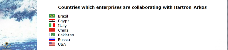

أولا: ما هي التراكيب الصينية والكورية التي قام الإيرانيون بإدخالها؟
ثانيا: هل لدى إيران القدرة على صناعة أنظمة التحكم بمسار الصواريخ؟ فمثلا أحد أعمدة أنظمة التحكم بمسار الصواريخ في فترة الحقبة السوفيتية الشركة الأوكرانية Khartron
الشركة تظهر تعاونها مع عدة دول (البرازيل - مصر - إيطاليا - الصين - باكستان - روسيا - أمريكا)
وهنا مزيدا من التفاصيل في مجال التعاون الفضائي:
مشاهدة المرفق 259819

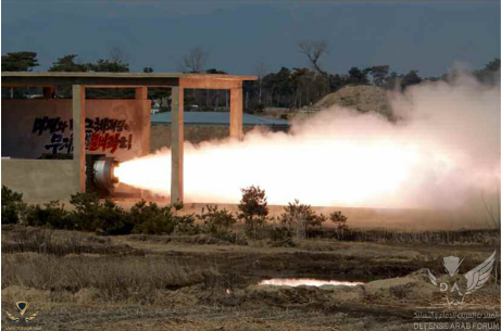

كلامي حول الصين و كوريا ياتي من حقيقة ان البلدين هما الموردين الاساسيين لتكنولوجيا الصواريخ لإيران ، و بالاساس تذكرت هذه الاشياء :
محرك الوقود الصلب الجديد للمرحلة العليا لصواريخ نــودونغ الكورية .. الدخان الأبيض مميز لوقود الـ AP و لون الوهج مؤشر على بودرة الألومينيوم ..
المحرك هذا تم اختباره بنجاح قبل 4 سنوات و يعد اكبر محرك وقود صلب انتجته كوريا ش .. يمكن وضعه على صواريخ نودونغ او على المراحل العليا للحامل الفضائي الكوري Unha
