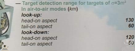

حاطط لك بروشر الشركة تقول مداه لمقطع 3 متر مربع هو 130 كلم كمدى أقصى وانت تقول لي قالت بعض المواقع ...
لا كلام بعد كلام الشركة المصنعة لرادار
انت تتكلم عن رادار اخر مختلف الذي تضع له البرشور للعلم الرادار الاقدم zhuk-mse مداه 130 كم .................
البرشور اللى انت حاطه لنسخة مختللللللفة من الرادار المراد الحديث عنه فالموضوع
يارجال انا جايب لك رادار اسمه Zhuk-AE وانت تقولي هذا اسمو zhuk-mse !!!!!!

البروشر من الشركة وليس مني او منك
الشركة تقول مدة رصد لمقطع دو 3 متر مربع هو 130 كلم كأقصى مدى
انت تقول مدى الرادار هو 200 كلم ...
وكأننا نختلف هنا ...
