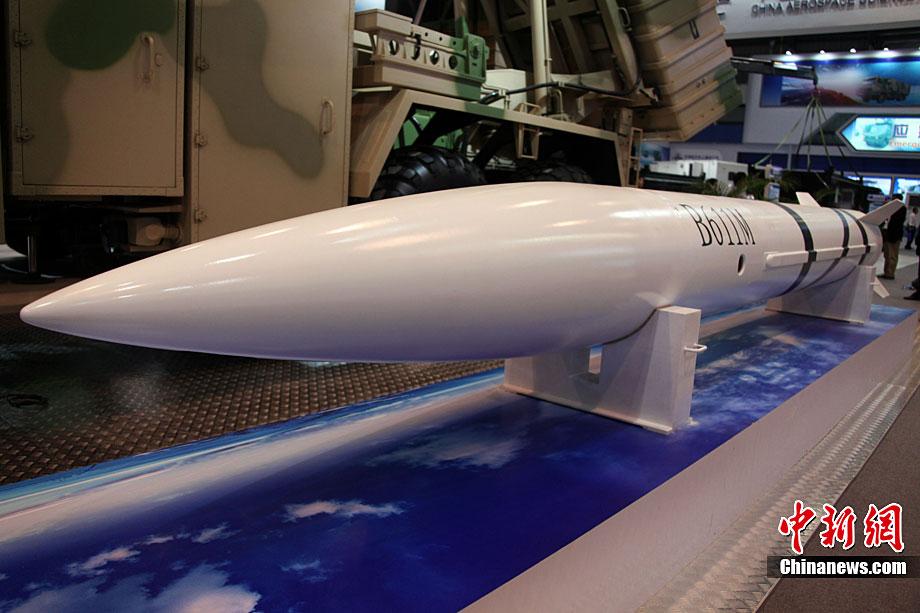

100% المرحلة بعد fateh-313 هي صاروخ مثل الB611M فيه نسخة مضادة للإشعاع و نسخة ارض ارض بمدا تقريبا 500km

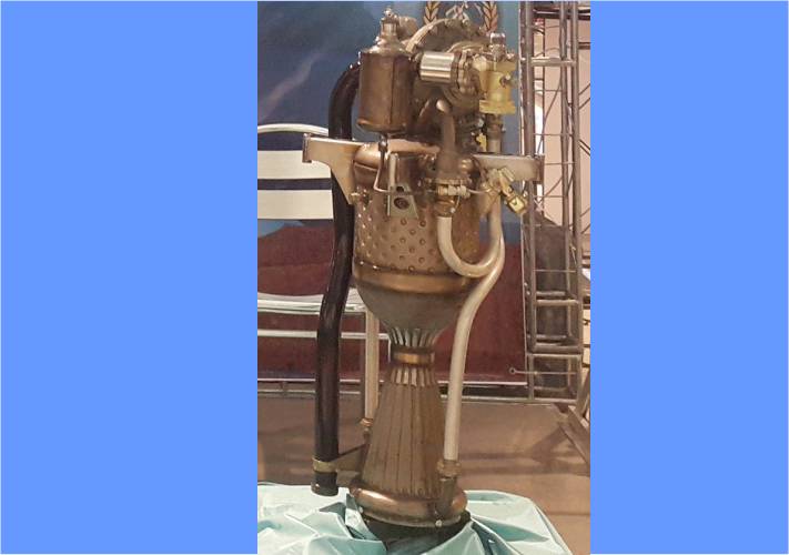

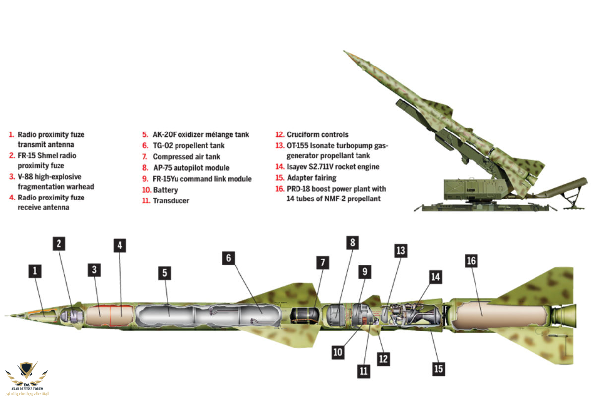

بالمناسبة صاروخ دڢينا/HQ-2 يستعمل المحرك تحت ويستعمل hypergolic fuel
الجزئ الأول يستعمل محرك الPRD-18 الذي يحترق ل3 ثواني و يستعمل propellant اشبه بالموجود في الكتيوشا علا شكل اصابع
الجزئ الثاني يستعمل المحرك S2.711 الذي ذكرته فوق في الرد المقتبس و للدفع hypergolic fuel mix
لا حاجة لذكر ان بقية المكونات لا تمت بصلة ?
