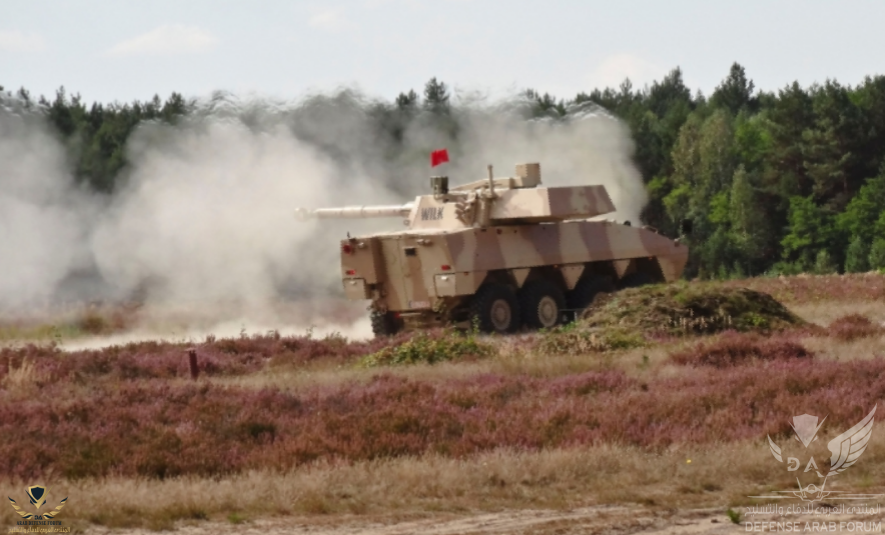

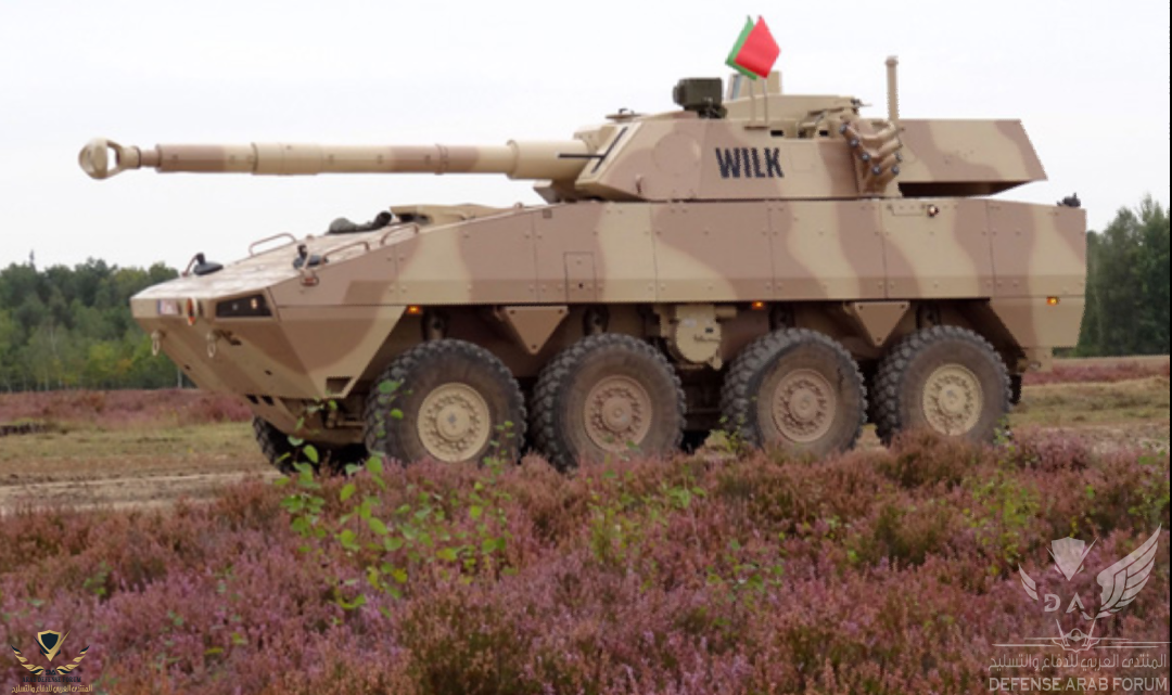

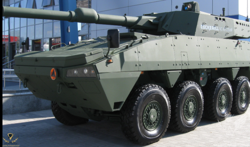

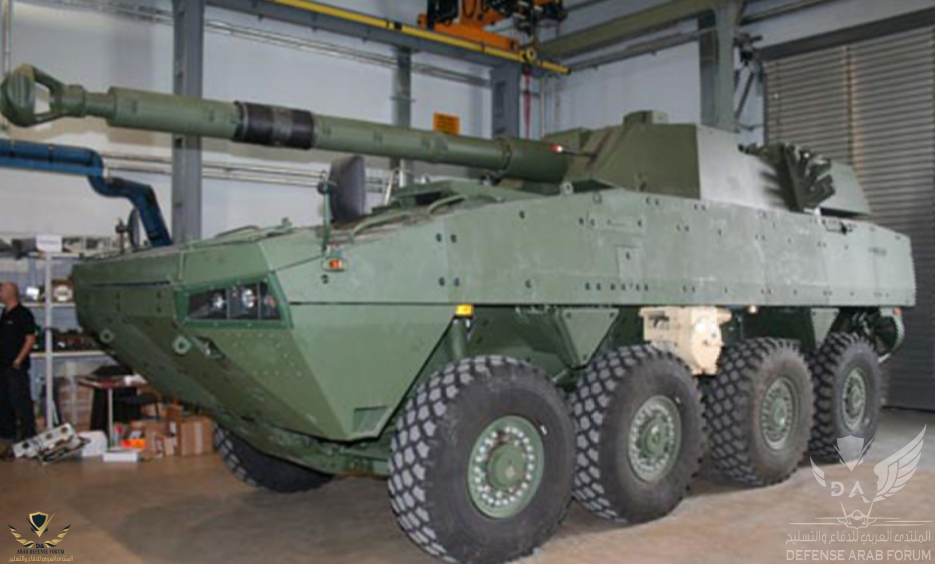

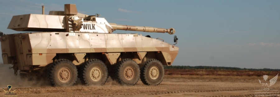

*مدرعه Wilk أحد أحدث المدرعات البولنديه المدولبه المقاتله (8*8) عرضت سنه 2012

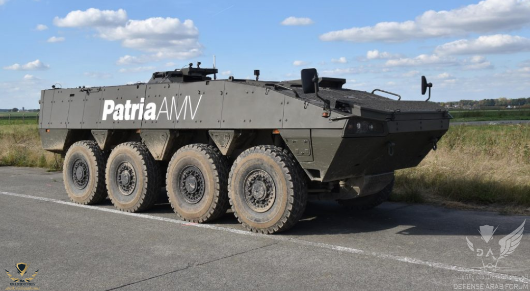

*تلك المدرعه مستندة في صناعتها على بدن المدرعه (Rosomak) البولنديه والتي بدورها عبارة عن صناعه بترخيص للمدرعه الفنلديه الشهيره (Patria AMV)
Rosomak
Patria AMV
*تستطيع المدرعه تقديم أسناد ناري لجنود المشاه ضد الاهداف المدرعه الخفيفه وضد الجنود المتمترسين في التحصينات والمباني

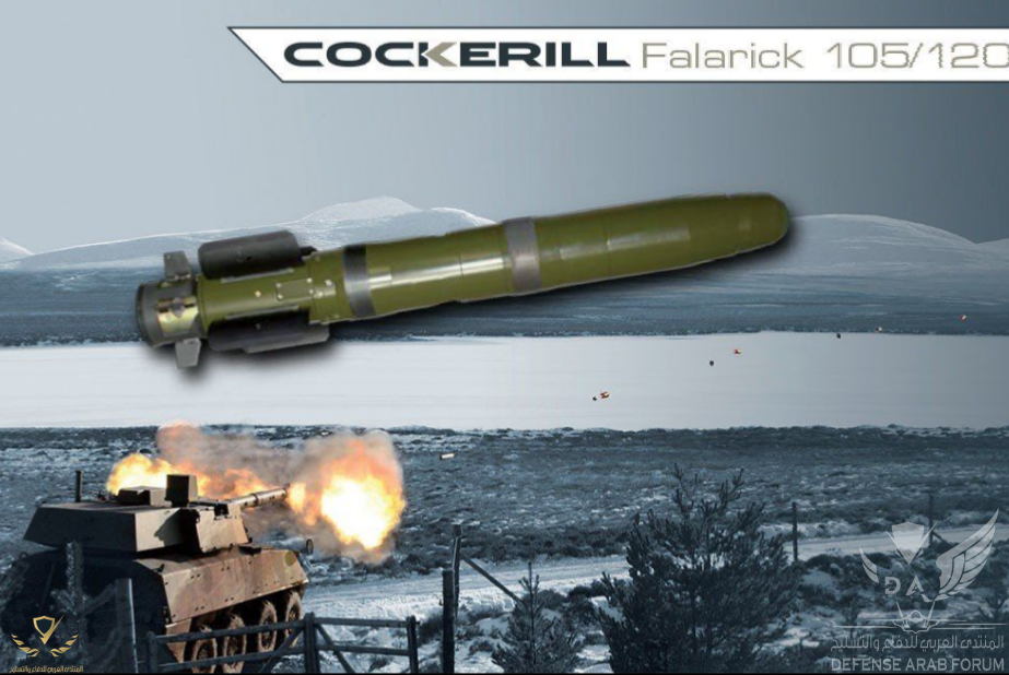

*تستطيع المدرعه الاشتباك مع دبابات القتال الرئيسيه ومختلف انواع الاهداف من مسافه 5kmعن طريق الصاروخ الاوكراني الموجه بالليزر Falarick 105
Falarick
*أقصى مدى يحققه السلاح الرئيسي
( CT-CV 105Hp) للمدرعه ،4km وهو غير مؤهل للاتشباك مع دبابات القتال الرئيسيه
*تستطيع قذائف المدفع أختراق دروع بسماكه 560mm من مسافه 2km

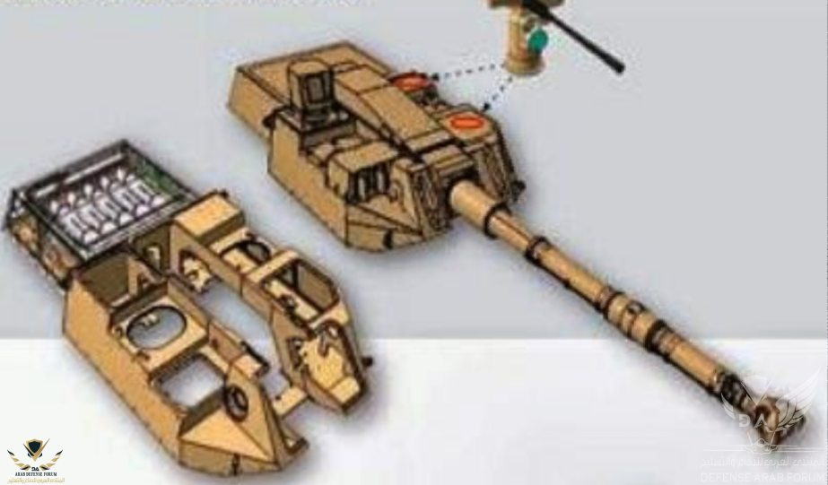

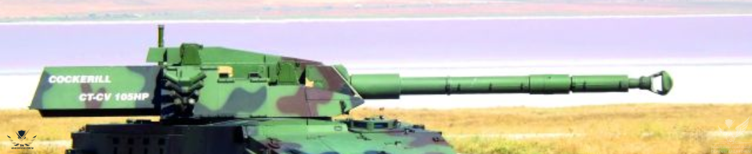

* البرج من نوع( Cockerill CT-CV 105HP) بلجيكي
*عيار السلاح الرئيس 105
*سلاح محوري7.6mm او رشاش 14.5
*يوفر البرج القدرة على الاشتباك الى مسافه 5kmبفضل الصاروخ Falarick أقصى مدى للمدفع الرئيس 4km
*يرتفع المدفع الرئيس الى 42+درجه مما يمكن الاليه من توجيه النيران للمباني المرتفعه أو أستعماله للرمي الغير المباشر مثل الهاون حتى مسافه 10km
*يستطيع المدفع اطلاق جميع العيارت 105المتوافقه مع معايير الناتو
*البرج مخصص لفردين
*يستطيع المدفع اطلاق من 6الى 8 قذائف في الدقيقه
*المحرك من نوع Scania DI 12 diesel بقوة 540حصان
*أقصى سرعه في الطرقات المعبدة 100k/h
* المدى 800km
*بالامكان تجهيز المدرعه بدروع مركبه اضافيه تنزع وقت السلم
*توفر المدرعه حمايه من عيار14.5 mm وبحسب بعض المصادر توفير حمايه من عيار30mm من الامام
*تستطيع المدرعه تحمل عبوة طريق زنه10kg
*المدرعه مجهزة بنظام NBCللحمايه وبنظام اطفاء وبنظام للسيطرة على اطلاق النار ونظام تلقيم آلي

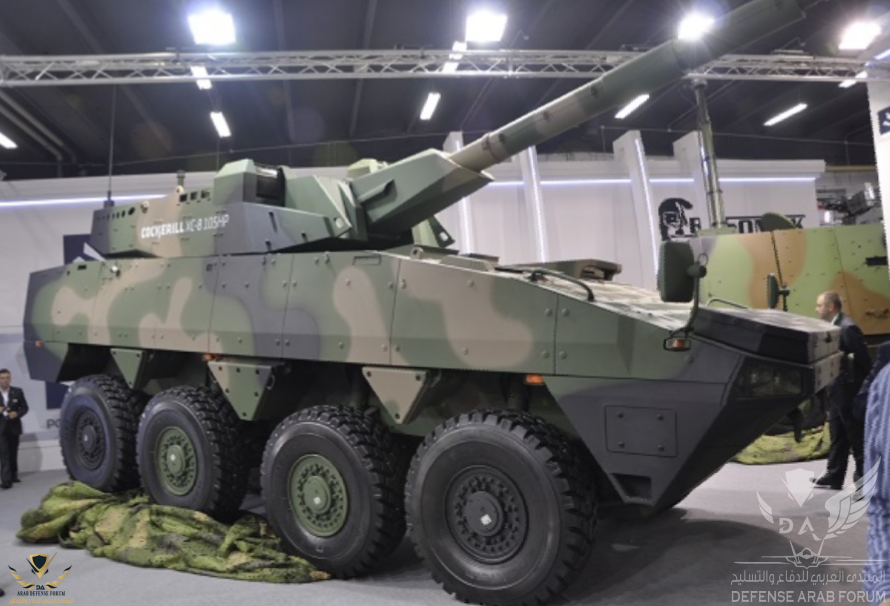

*تم عرض النسخه الاحدث من المدرعه سنه 2015 وهي مجهزة بالبرج
Cockerill XC-8.عيار120 ومستوى حمايه عالي
CockerillX C-8
*الطاقم يتكون من 3أفراد (القائد،الرامي،السائق )مع القدرة على حمل 8الى10جنود
*الوزن 26طن
*الطول مع المدفع 9m
*العرض 2.8m
*الارتفاع 3m

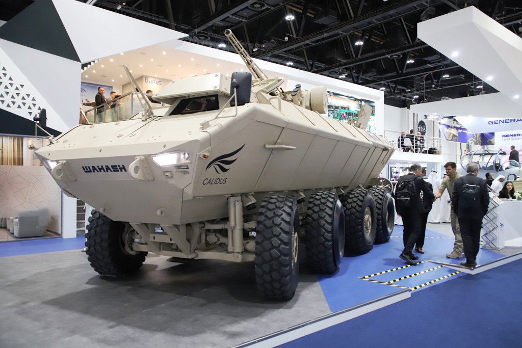

اتمنى ان نشهد تطويرا لمدرعة الوحش 8×8 بطريقة مماثلة للذئب البولندي والسينتوريو الايطالية
اضافة نارية معتبرة كمدفع رئيس وليزود ايضا بصواريخ الطير مضادة الدروع ،، وهذا من شأنه ان يمنحها قدرة اشتباك مع المدرعات في مدى لا يقل عن 10 كم

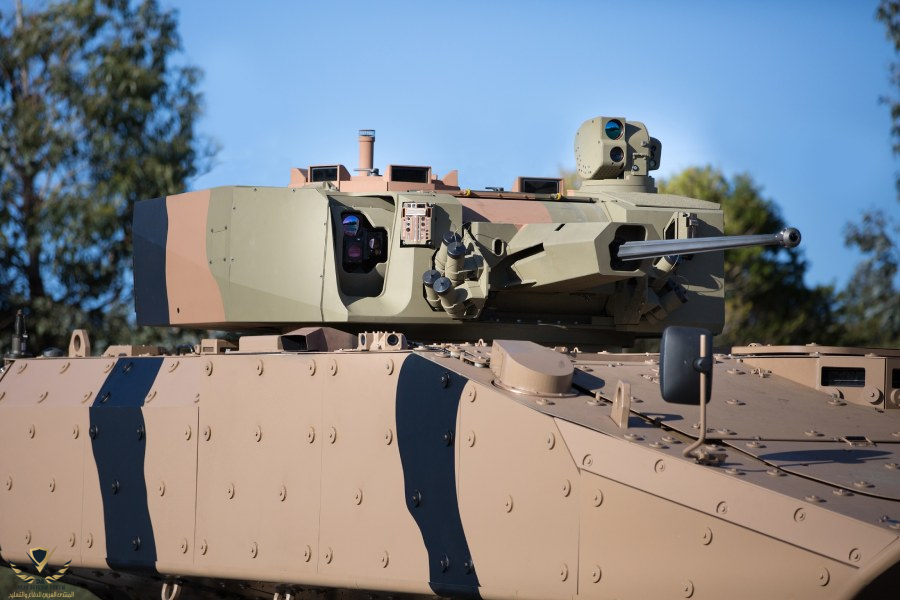

من خلال اطلاعي على أحدث نماذجه التي عرضت في دبي للطيران 2019 .. اعتقد انه جدير بالدمج في برج سلاح الوحش ..

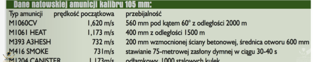

المدرعه تستخدم قذائف أبسيد M1060CV
عيار105لتوفير أختراق 560mm من مسافه 2000متر

السلام عليكم اخ كاميكازي الامارات
هل يوجد اي موضوع في المنتدى عن المدرعة الوحش ؟ ابغى اعرف معلومات عنها اكثر

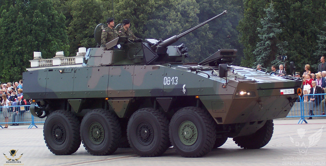

مدرعات روسماك العامله في الجيش البولندي تمتلك عيارات 30

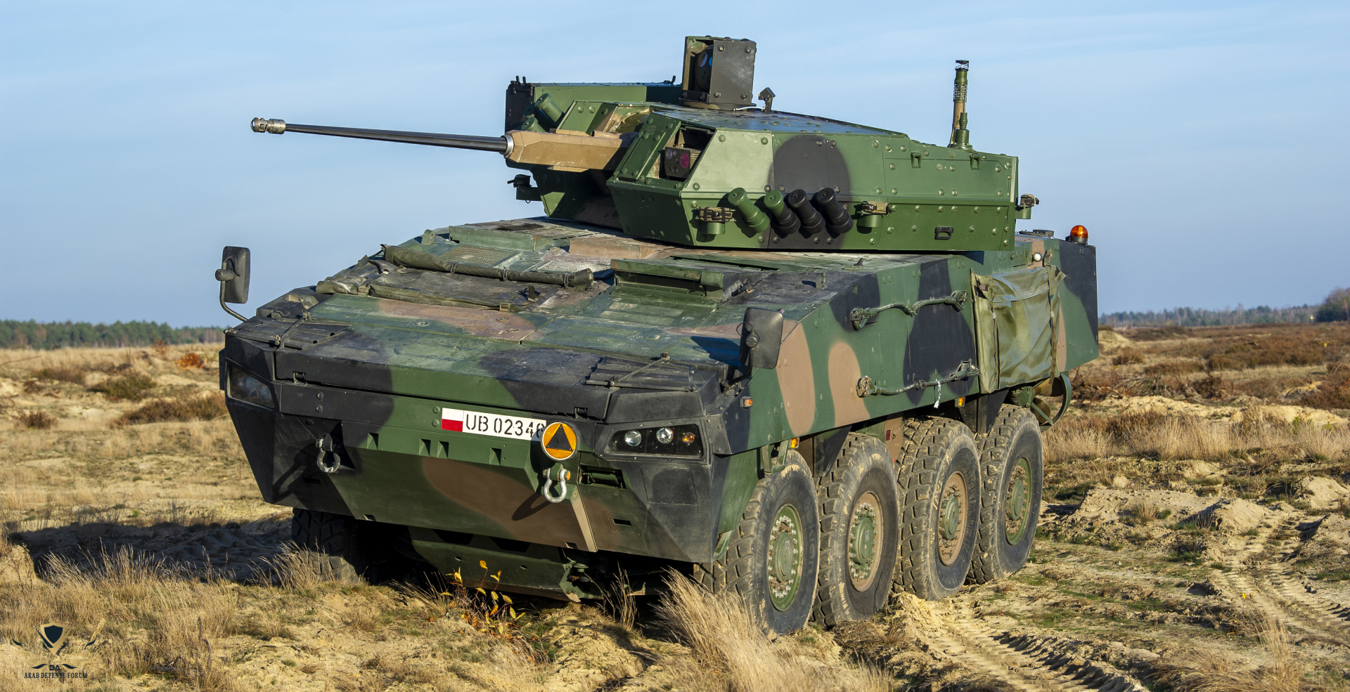

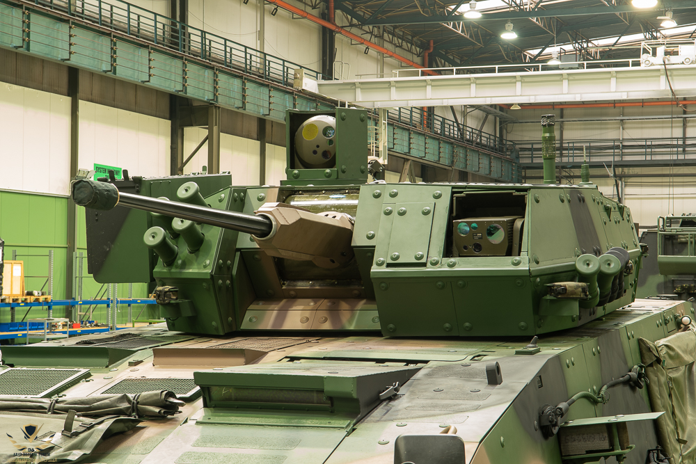

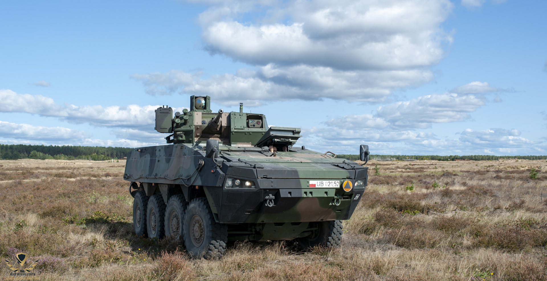

تستعد الشركة البولندية Huta Stalowa Wola لبدء الإنتاج لابراج ZSSW-30 عيار 30 ملم التي يتم التحكم فيها عن بعد عيار 30 ملم ،على ناقلات الجند المدرعة البولندية Rosomak

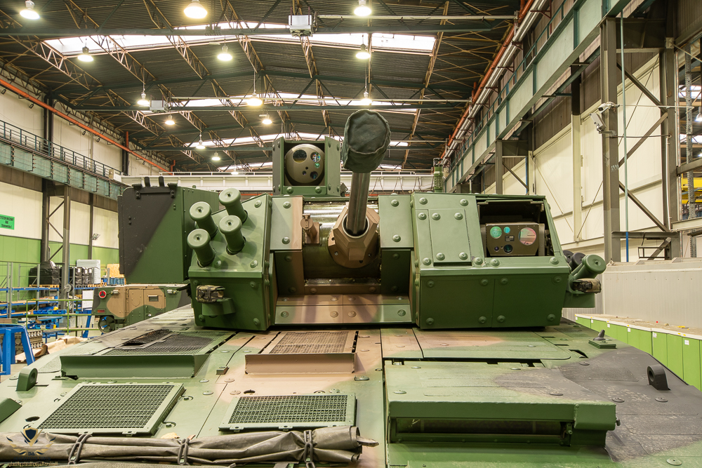

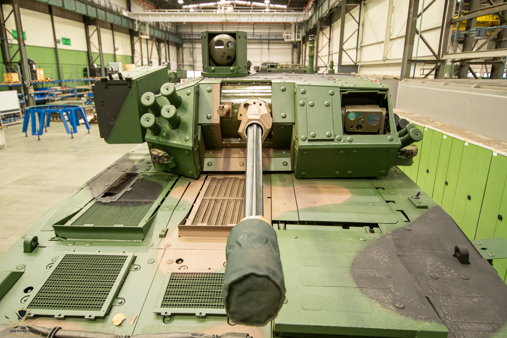

برج ZSSW-30 مسلح بمدفع Bushmaster Mk 44 / S مع 200 قذيفة و رشاش UKM-2000C عيار 7.62 ملم مع 400 طلقة ، بالإضافة إلى قاذفة صواريخ مزدوجة مضادة للدبابات (ATGM) سبايك- LR.

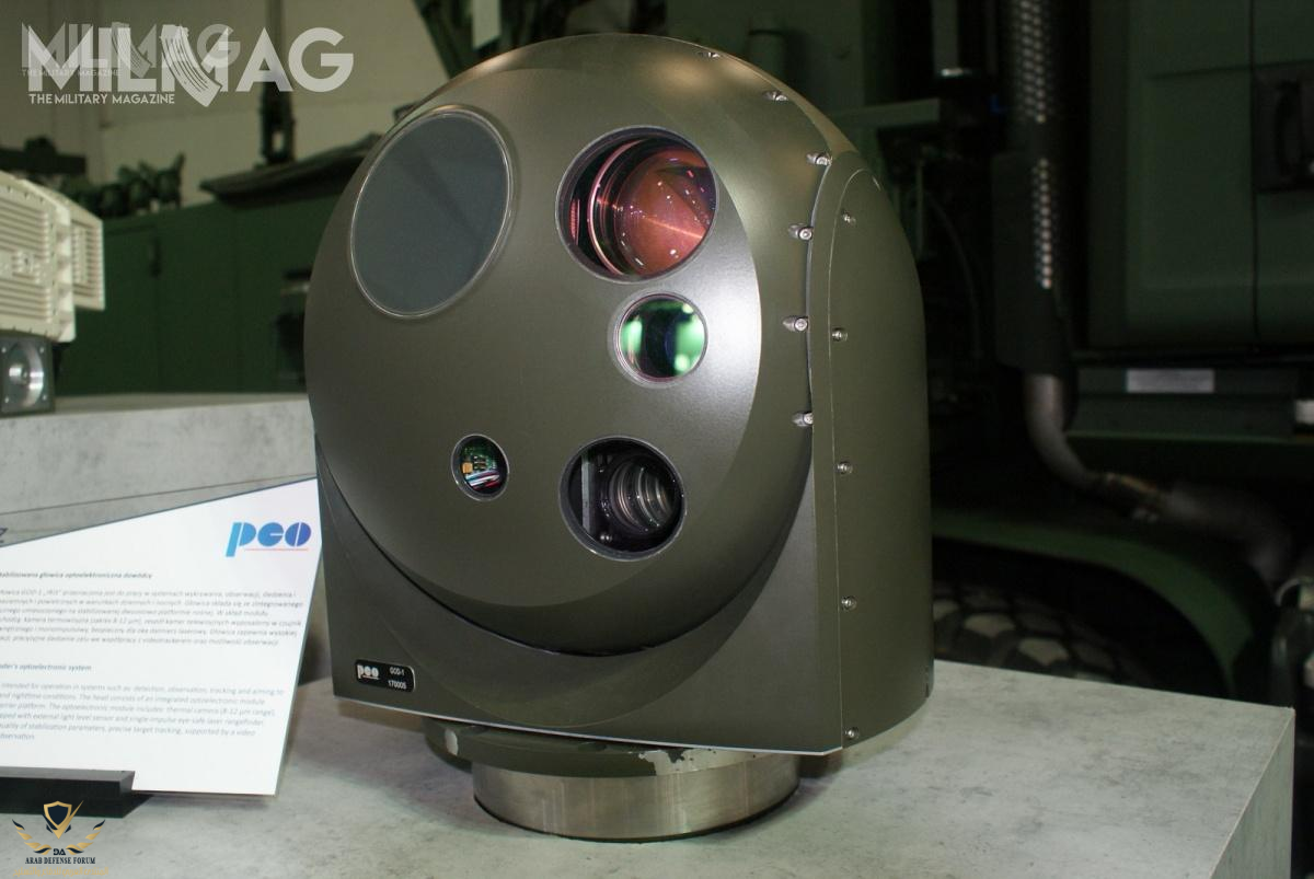

البرج ZSSW-30 يحوى منظومة PCO GOD-1 ومنظومة PCO GOC-1 Nike

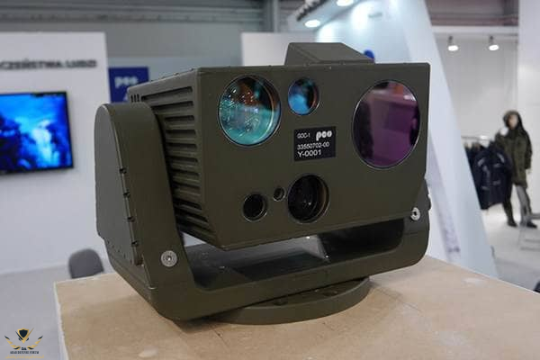

PCO GOC-1 Nike يعمل في وضع التصوير الحراري ، وسوف يكتشف الأهداف على بعد اثني عشر كيلومترًا. يمكن تثبيته في طائرات الاستطلاع بدون طيار ، ولكن أيضًا في الدبابات أو مركبات القتال المشاة أو ناقلات الجند المدرعة.
GOD-1 IRIS للكشف والمراقبة والتتبع الأهداف في النهار والليل
مشاهدة المرفق 450907
مشاهدة المرفق 450910
مشاهدة المرفق 450912

اليس هذا البرج مشابه للبرج الاسرائيلي من انتاج رافائيل
