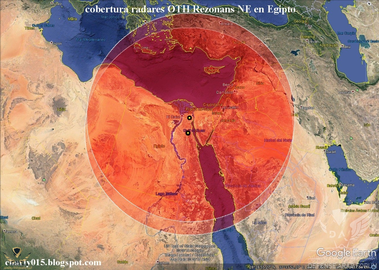

مدى كشف الطائرات ٣٥٠كم و المسافة بين الراداران ٢٠٠كم . وهذا جيد
ايضا المنطقة العمياء هي فقط ١٠ كم الاولى وهذا جيد.
اخيرا الرادار يحتاج صيانة كل ستة اشهر و يتوقف لمدة ٢٠ يوم. لذالك وجود رادار ثاني قريب أمر ضروري .
