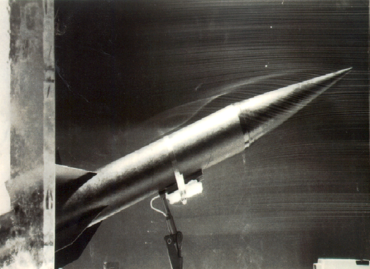

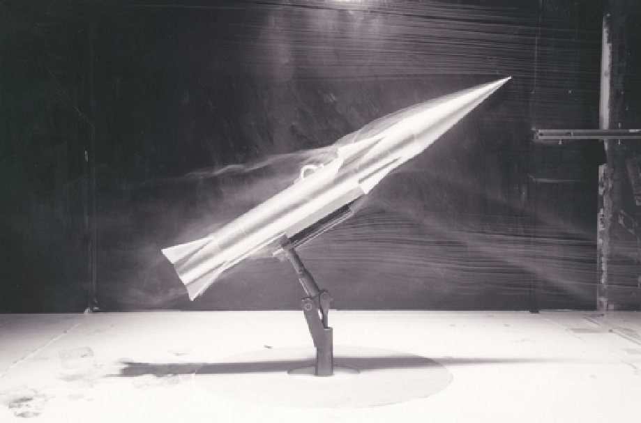

اختبار مجسم صاروخ في نفق رياح Subsonic !!
الثاني متأكد شفت نفس الشكل في كذا سوفتوير كtemplate لكن فين؟! :unsure:
الصورتان 99% من حصت TP في الجامعة
دخلت على الpdf و كلامي كان صح
هناك ايضا لعب على المصطلحات ، مثلا مجسم صاروخ يسميه صاروخ ...
كان يستعمل airfoils لشرح الدرس بدل شكل لا تتعلم منه شيء مفيد
ما قاله فوق خطأ، فقط في اليوتوب رأيت اجنحة مثل هذا ، و ال RC plane تبعه ليست الأولى
هو يقصد هذا الشكل الدي يستعمل في الbush plane
طاءرة احد اليوتوبرز بنفس الجناح

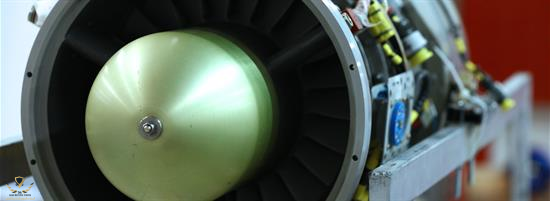

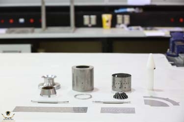

مشروع المحرك التوربيني بقوة (3.5kN (787lbf
مشاهدة المرفق 210407
يهدف هذا المشروع إلى خدمة استراتيجية مدينة الملك عبدالعزيز للعلوم والتقنية في مجال المحركات النفاثة. وعلى الرغم من العقبات التقنية المتأصلة في تعقيد المحركات النفاثة، فقد حقق الباحثون بالمركز الوطني لتقنية المحركات النفاثة نجاحات حيث استطعنا الوصول إلى المرحلة الأخيرة من المشروع وهي التصنيع، الذي سوف يمكننا من تصنيع منتج تطبق عليه النظريات التي حصلنا عليها في بداية المشروع. وقد تم إعداد خطة لمراحل المشروع، ابتداءً من المعرفة النظرية للمحرك التوربيني، والمواد المستخدمة في التصنيع، وكيفية إعداد الرسومات الأساسية وتنفيذها، وانتهاءً بالتصنيع النهائي، وتجارب التشغيل، ومن ثم التشغيل.
KJ80- JetCat
هذا المشروع عبارة عن تطوير محرك توربيني نفاث من نوع KJ80- JetCat وتصنيعه محلياً. المحرك KJ80- JetCat يبلغ قوة دفعه القصوى 97 N أو 9.9 kg، لذلك فهو مناسب لدفع المركبات الجوية الصغيرة التي تتراوح أوزانها بين 8 kg و 15 kg مثل الطائرات بدون طيارين أو الأهداف الجوية أو الصواريخ الموجهة. وكأي محرك نفاث آخر فإن هذا المحرك يتكون من مدخل للهواء، والضاغط الهوائي، وغرفة الاحتراق، والتوربين، والأنبوب العادم. بالمواصفات التقنية التالية: • قوة الدفع القصوى: 97 نيوتن. • عدد الدوران الأقصى: 125000 لفة لكل دقيقة. • وزن المحرك: 1.36 كلغ. • أبعاد المحرك: الطول 300 ملم، 112 ملم. تكمن أهمية هذا المشروع أنه يعطي القدرة على إنتاج محرك نفاث وتطويره فيما بعد، وتحقيق الاكتفاء الذاتي في هذه الفئة من المحركات التوربينية، وكذلك بالنسبة للفئات والأنواع الأخرى من المحركات
تطوير محرك توربيني نفاث نوع KJ 200 JetCat
التصميم الجديد يشتمل على ضاغط وناشر مثالي مما يؤدى إلى ارتفاع أداء المحرك والموثوقية. أيضا يشتمل على نظام تحكم ذي مواصفات عالية تسمح بإيقاف إمدادات الطاقة للمحرك قبل الانتهاء من تهدئة المحرك، وعند الانتهاء من التهدئة سوف يقوم نظام التحكم بإيقاف التشغيل ذاتيا. المحرك من نوع K 200 JetCat يبلغ قوة دفعه القصوى 230 N أو 23.5 kg، لذلك فهو مناسب لدفع المركبات الجوية الصغيرة التي لا يزيد وزنها على 20 kg مثل الطائرات بدون طيارين أو الأهداف الجوية أو الصواريخ الموجهة. • قوة الدفع القصوى: 230 نيوتن. • عدد الدوران الأقصى:112000 لفة لكل دقيقة. • وزن المحرك: 2.37 كلغ. • أبعاد المحرك: الطول 350 ملم، والقطر 132 ملم. • الهدف من المشروع: • رفع القدرة الهندسية بالمركز. • التميز في التصميم. • التحكم بالأداء. • تطوير وحدة التحكم الإلكترونية (ECU).​

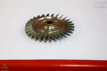

هنا يكمن اعقد واهم اسرار المحركات
وليس في Disc بل في ال blades
هل تصنعها المدينة ؟

قد يكون بدأ برنامج الصاروخي السعودية في تسعينات وقد انطلقت من جامعة الملك فهد للبترول والمعادن بصاروخ صقر الجزيرة (1 و 2)
صاروخ صقر الجزيرة 1
2cJzgIRwkXALkqgfwL4PDt9BOin4wGt28l-a2tXSAq46Ipke3YuU86nYwNJZeDZQPENe2AXJNrwDhXS-Ye1Ul1IIcaEtOCRpOn3NHYWpgkggibzmi0Vo3cbvM9GTOMPQRQqFr5Z7
أحد مشاريع صقر الجزيرة في برنامج هندسة الطيران والفضاء بجامعة الملك فهد للبترول والمعادن ,الصاروخ مخصص للتعليم في النفق الهوائي على مبادئ علوم الطيران للصواريخ ومجرى الرياح حولها . أنجز عام 1420 هـ
صاروخ صقر الجزيرة 2
مشاهدة المرفق 210362
kyzHZXh1kuxet0WaS78plU8jcIC3QbcBaDTBh1PuO5siCv-cELaXqUtDgYxc0Tz4YZhq_2T4g3IyH0C-95BSBv8ZoldFVqMlvlu12ctMHe4JBJKbwIngSHazKAP65kEON65ckRZE
أحد مشاريع صقر الجزيرة في برنامج هندسة الطيران والفضاء بجامعة الملك فهد للبترول والمعادن , الصاروخ مخصص للأبحاث العلمية في النفق الهوائي
سهل التغيير في شكله ومركز ثقله وتطبيقاته (جو -جو , أرض -أرض , جو -أرض , أرض - جو ) .
هل تصنعها المدينة ؟

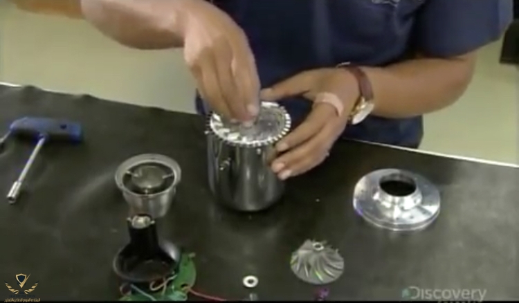

هذا التصميم بالضبط يصنعه كثير من المقاولين الصغار في جميع بقاع العالم ويبيعون عبر ebay و الأنترنت ...
معضم المشترين هم من هوات تصنيع المسيرات و نماذج الطاءرات المصغرة
ليس فيه اي تحذي تقني لا يحتاج thermal coating او اي شيء ....
الفديو فوق هو لنفس التصميم %100، من معمل آخر
لاحض الأدوات المستعملة في الفديو!!
لمذا ستحتاج نقل تقنية من JetCat لا اعلم :unsure:

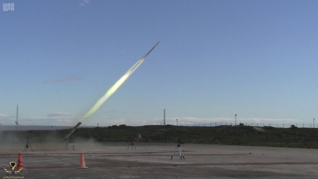

صاروخ مطر 3
صاروخ مطر 3 نظام صاروخي باليستي غير موجه مستقر الزعانف قادر على اطلاق حمولة من حوالي 12 كم بواسطةقاذفة الأرضية ساكنة ويصل الى الهدف خلال 60 ثانية
صاروخ مطر 3 تم الانهاء من نقل التقنية وتشغيله بنجاح
المرحلة الثانية للمشروع صاروخ مطر 3 فاتنقسم لمرحلتين احداها هو تطوير صاروخ مطر 3 من خلال تطوير الزعانف بحيث تصبح ذات دوران يساعده على اصابة الأهذاف بدقة أكبر مما يمكن الصاروخ من الاستقرار أكثر اثناء الانطلاق
كم تم تطوير الحمولة لتصبح منظومة مطر 3 تستخدم في التطبيقات الدفاعية أرض-أرض متفوقة على الأخريات من فئتها​

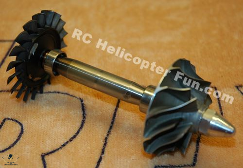

يختلف اختلاف كلي
ما وضعته يعتمد على combustion wheel وهي سهلة الصناعة بإمكان حتى الهواه صناعتها ليست معقدة
المحرك لدى المدينة اكبر ويعتمد على turbain blade وهنا يكمن السر
لم اطلع على أجزاءه كامله لاكن هذه القطعه لوحدها هي علم خصوصا ال blade

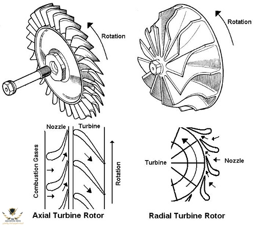

صوره توضح الفرق بين الاثنين
ما اتحدث عنه واتمنى ان نمتلك قدرة صناعته واتحدى هواة و متخصصي الصناعة قدرتهم على صناعته بدون معرفة المواد المستخدمة في ال blade والتي تمكن المحرك من تحمل درجة حرارة المحرك لفترات طويله بدون ان تتاثر
هذه القطعه مزيج من المعادن مثل التيتانيوم والكوبالت
مشاهدة المرفق 210449

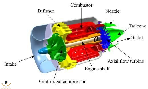

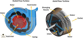

الصورة لا توضح الفرق بين اي شيء، هي قطعتان من نفس المحرك ?
Turbine / Compressor
compressor في الأمام و الturbine blades في الخلف

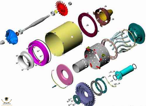

الصورة تبعك جزء من guide يتكلم عن الفرق بين الي تحت ?
وليس مافي هذا المحرك
المحرك حاطين لك اسمه ابحث عنه و ارجع
مشاهدة المرفق 210452
الصورة التي وضعتها للتوضيح فقط
ووضعت سواء في مداخلتي الاولى او الاخيره اهم نفطة في صناعة المحرك وهي turbain blade
لذالك لم تستهويني القطع المعروضة في الخبر في الصورة الاولى
فهي كما قلت يمكن صناعتها حتى من قبل الهواه
فنجد تطابق بين القطع في مقطع الهواه والمعروضة في الخبر
اما ال turbain blade فهي الاهم بالنسبة لي وهي عَصّب التقنيه نظرا لتحملها الحرارة خصوصا للصواريخ فأنت تحتاج لمعدن يستطيع تحمل درجة حرارة كبيرة جدا ولوقت كبير
حتى في صناعتها تحتاج لأقلام قادرة على التعامل مع مواد مثل التيتانيوم يصعب قصها وتصميم خاص ببسيط العبارة
المحرك عبارة عن هذه القطعة والبيرنق من ناحية الصناعة
الاطلاع على مكونات المحرك الداخلية سيعطي تصور افضل من حيث الضاغط ومكونات اخرى
طبعا في الصواريخ تكون ثابته اما في الطائرات تكون متحركة وهي اكثر تعقيدا ال blade
مشاهدة المرفق 210457
