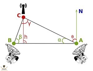

الطريقة الأولى
هي استخدام محطات رادار متعددة يسمح باستقبال إشارة الرادار المعكوسة هذه، والتي يمكن استخدامها بعد ذلك لتحديد موقع الطائرة عبر التثليث
تكمن المشكلة في هذه الطريقة هي أنها لن تنجح على الطائرات الشبح التي تتوفر على مواد تمتاز بالامتصاص الراداري ، أو RAM

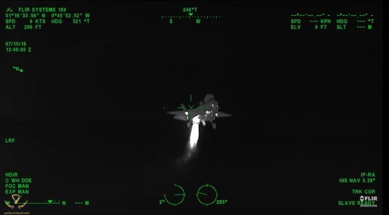

الطريقة الثانية
تعتمد على الكشف الحراري للطائرة باستخدام مجسات الأشعة تحت الحمراء. لكن مرة أخرى ، فإن المشكلة في هذا النهج هي أن الطائرات الشبح الحديثة مصممة عمومًا لتقليل إنبعاثاتها الحرارية، و تتطلب هذه الطريقة إقتراب الهدف كثيرا، مما يجعل هذه الطريقة غير ناجعة

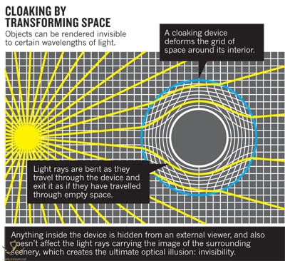

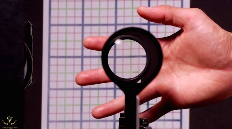

تتضمن استخدام التصوير البصري عالي الدقة لمراقبة الطائرة المتحركة مباشرة، على الرغم من أن هذا النهج قد يكون قابلاً للتطبيق في الوقت الحالي ، على الأقل للكشف عن الطائرات خلال النهار، إلا أن هناك جهودًا و أبحاث في الوقت الحالي لتصميم "طاقية إخفاء" يمكنها أن تنحني الضوء حول الجسم مما تجعله يبدو شفافًا.
تعتمد هذه الأجهزة على "Meta-materials" ، التي يمكن التحكم في خواصها البصرية من خلال التصميم المناسب لهيكلها الداخلي.

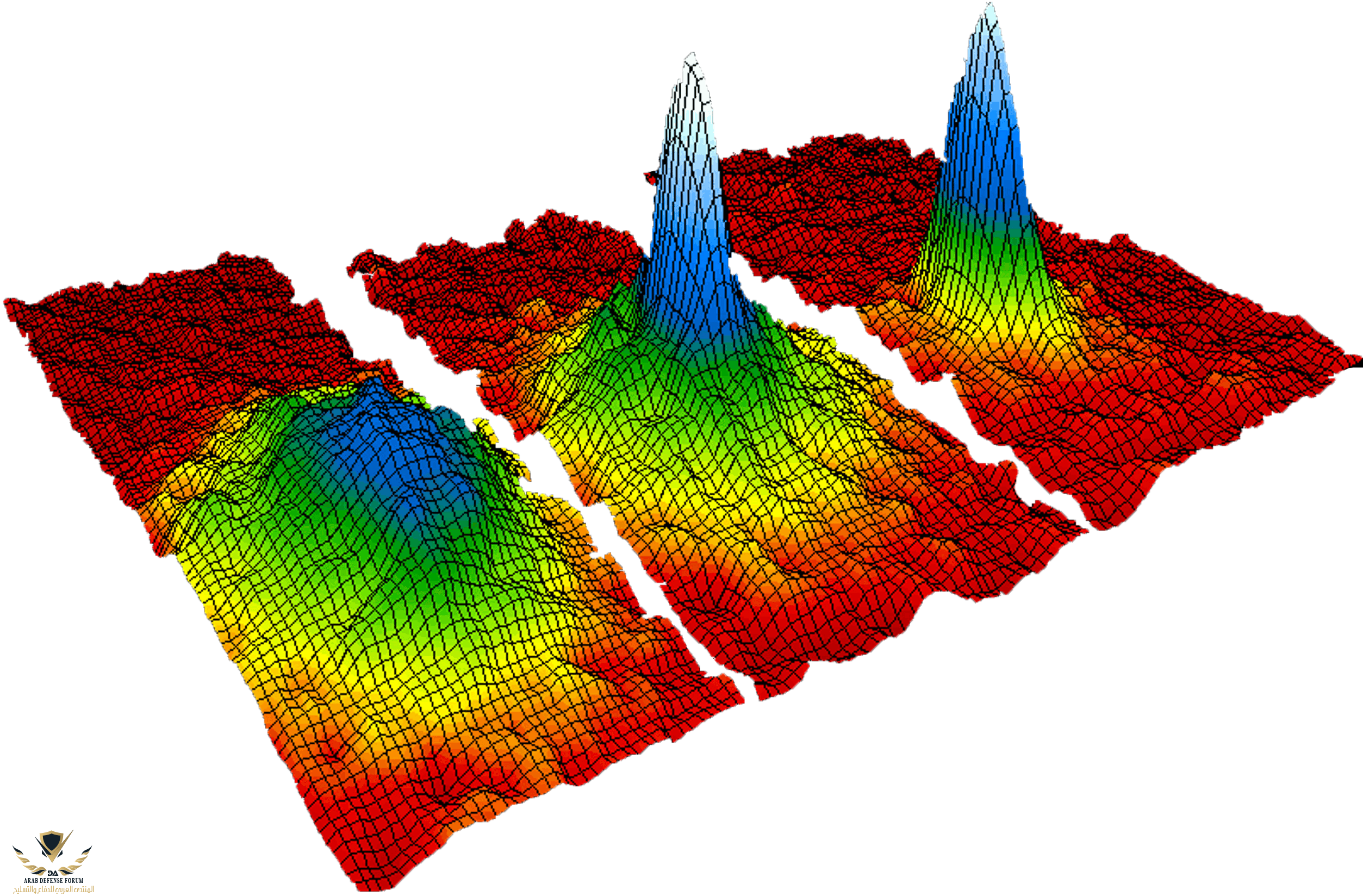

هنا، تُقترَح طريقة بديلة للكشف عن الأجسام المتحركة. تستغل هذه الطريقة حقيقة أن الأجسام الضخمة تولد حقل جاذبية، وأن الجسم المتحرك سيؤدي إلى حقل جاذبيةٍ متغيّر بالوقت، يمكن قياسه في نقاط مختلفة. من خلال قياس هذا الحقل المتغير بمرور الوقت بعدد كافٍ من النقاط ، من الممكن معرفة كتلة الجسم وموضعه وسرعته. لهذه الطريقة ميزة على طرق الكشف الأخرى نظرًا لأنه من المستحيل إخفاء أو حماية حقل الجاذبية الخاص بالجسم، هذه الطريقة أكثر صعوبة إن لم تكن مستحيلة مواجهتها، مقارنة بالطرق الأخرى.
من أجل ظهور الاكتشاف القائم على حقل الجاذبية كوسيلة عملية لاكتشاف الأجسام المتحركة، سيكون من الضروري تطوير أجهزة يمكنها اكتشاف حقول الجاذبية بأضعاف حجم من ما هو ممكن مع الأدوات الحالية.

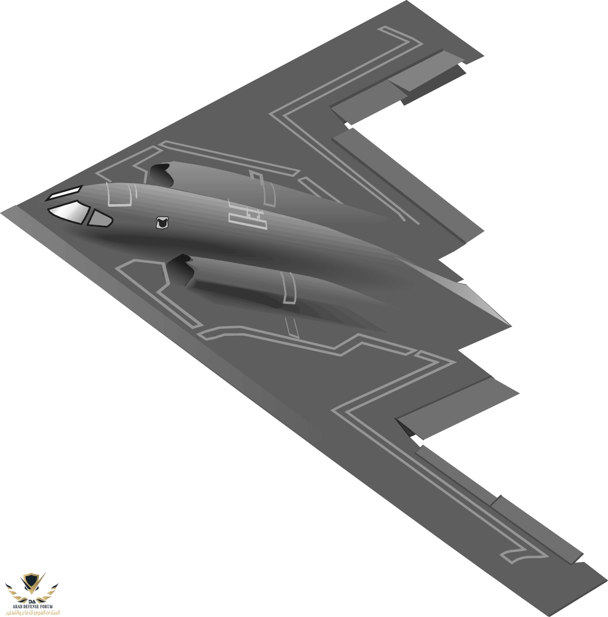

لتوضيح ذلك ، لنفترض أننا نرغب في اكتشاف جسم ذو كتلة 100 طن (كتلة طائرة B-2 Spirit).
افتراضا أن هذا الجسم يتجه مباشرة نحو الكاشف، فإن هذا الجسم سيؤدي إلى تقلبات في مجال الجاذبية، تقريبًا 7x10^-16 متر/ثانية مربع
جهاز الجاذبية الأكثر حساسية حتى الآن هو "The superconducting gravimeter" ، والذي يمكنه قياس التغيرات في مجال الجاذبية بحوالي 10^-11 متر/ثانية مربع، هاذا حوالي 4 مرات أقل مما نحتاجع لكشف هاذا الجسم.
من الواضح إذا، لجعل طريقة الكشف هذه عملية ، سوف نحتاج إلى تطوير أجهزة الجاذبية التي تتسم بقدر كبير من الحساسية مما هو متاح حاليًا. لكن من ممكن تطوير جهاز الجاذبية بالحساسية المطلوبة عبر التأثير الميكانيكي الكمومي المعروف باسم "التشابك
الكمي" و "gravity induced quantum interference".

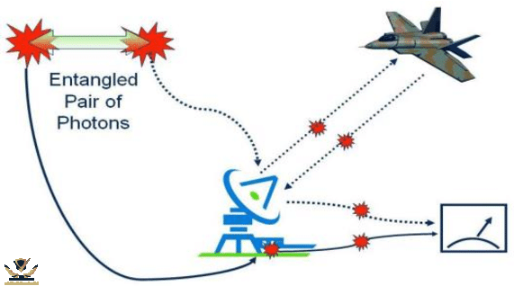

أعلن باحثون صينيون في جامعة نانكينغ السنة الماضية على أنهم توصلوا إلى صنع رادار كمومي إستطاع الكشف على مجسمات شبحية بمدى يفوق 100 كيلومتر، يعمل هاذا الرادار عن طريق مبدأ "التشابك الكمي" في عدة مراحل :

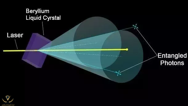

المرحلة الأولى :
يتم إرسال فوتون عبر مرآة نصف عاكسة و هكذا يتم صنع فوتونين متشابكين
الفوتونين المتشابكين يعني أنه إذا واجه أحدهم تغيير سوف يتغير الفوتون الآخر بنفس الشكل يعني أنهما متصلين مهما كانت المسافة بينهما، أينشتان سمى هاذا الحدث ب"Spooky action at distance".
المرحلة الثانية :
الآن بعد الحصول على فوتونين متشابكين، يتم إرسال إحداهما نحو الجسم و الآخر يبقى في المحطة
عندما يضرب الفوتون المرسل الجسم، الفوتون الذي يتواجد في المحطة سوف يتأثر بنفس الطريقة و هكذا حتى إذا عكست الطائرة الشبحية هاذا الفوتون أو إمتصته، سوف يبقى الفوتون الآخر في المحطة و بملاحظة التأثير الذي مر به، يمكن معرفة كل شيء عن الجسم الهدف من حجمه و المسافة و سرعته و حتى التركيبة الكيميائية لطلائه.
لكن هذه العملية كاملة ليست بالسهلة للقيام بها، تتطلب حواسيب فائقة و محطات رادارية ضخمة تتوفر على مختبرات
لهاذا الخبراء الأمريكيون يشككون بقدرة الصينيين على النجاح بهاذا بالفعل و يؤكدون أنه لازال هناك عقود من الزمن قبل تطوير رادار كمومي ناجح و سهل الإستعمال.
حاليا بوينغ هي الشركة الأمريكية الرائدة في الأبحاث حول هذه الرادارات و كندا دخلت هاذا المجال أيضا.

● ? أعلن مجموعة من "" الباحثين الصينيين في جامعة (NANKING) "" فى سنة (2018) ? أنهم توصلوا إلى صنع ?《《رادار كمومي إستطاع الكشف على مجسمات شبحية بمدى يفوق (100) كلم ،،، حيث يعمل هذا الرادار عن طريق مبدأ "" التشابك الكمي "" على عدة مراحل》》 كالتالى : ??
1 - المرحلة الأولى : ⬇
ـــــــــــــــــــــــــــــــــ
-☆- يتم إرسال فوتون عبر مرآة نصف عاكسة وهكذا يتم صنع فوتونين متشابكين ،،، وهذين الفوتونين المتشابكين يعني أنه إذا واجه أحدهم تغيير سوف يتغير الفوتون الآخر بنفس الشكل يعني أنهما متصلين مهما كانت المسافة بينهما ،،، "" العالم الكبير / آلبرت أينشتان "" سمى هذا الحدث بإسم (SPOOKY ACTION AT DISTANCE) ..
2 - المرحلة الثانية : ⬇
-☆- وبعد ان حصلنا على "" فوتونين متشابكين "" يتم إرسال إحداهما نحو الجسم و الآخر يبقى في المحطة ،،، وعندما يضرب الفوتون المرسل الجسم ،،، فإن الفوتون الذي يتواجد في المحطة سوف يتأثر بنفس الطريقة وهكذا حتى إذا عكست الطائرة الشبحية هذا الفوتون أو إمتصته ،،، سوف يبقى الفوتون الآخر في المحطة ،،، وبملاحظة التأثير الذي مر به ?《《يمكن معرفة كل شيء عن الجسم الهدف من حجمه والمسافة وسرعته وحتى التركيبة الكيميائية لطلائه الماص》》 ..
● ملحوظة ،،، "" الرادارات الكمومية (QUANTUM RADARS) "" هى ?? رادارات غير قابلة للتشويش (UN JAMMABLE) ..
▪ لكن ?? هذه العملية كاملة ليست بالسهلة للقيام بها حيث تتطلب حواسيب فائقة (ULTRA SUPER COMPUTER) ومحطات رادارية ضخمة (ULTRA RADAR STATIONS) تتوفر على مختبرات ❗❗
▪ ولذلك "" الخبراء الأمريكيون "" ? يشككون بقدرة "" العلماء الصينيين "" على النجاح فى الوصول لتلك التقنيات بالفعل ،،، ويؤكدون أنه لازال هناك عقود من الزمن قبل تطوير ? 《《رادار كمومي》》 ذو موثوقية عالية وسهل الإستخدام ..
▪ أما حاليا فإن ?? العملاق (BOEING) هي "" الشركة الأمريكية "" الرائدة في مجال الأبحاث حول هذه النوعية من الرادارات ،،، وإن كانت "" دولة كندا "" قد دخلت على الخط فى هذا المجال أيضا.
