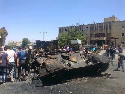

هذه احدث صوره أو حلقه "لافرق"..للمسلسل- الذي لايبدو أنه سوف ينتهي قريبا...يبدو أنه مسلسل مكسيكي:a020[2]:- المعروف بأسم"الأبراج الطائره للدبابه T-72" وهذه المره تأتينا الحلقه الأحدث من سوريا تحديدا ..وهي عباره عن دبابه تابعه لجيش نظام المجرم بشار الأسد وقد تم تدميرها من قبل الأبطال المجاهدين في الجيش السور الحر "سدد الله رميهم " وتحديدا من مدينة أدلب الصامده ..
يبدو والله أعلم ..أنها تعرضت لهجمه من قذائف مضاده للدروع من الجانب الأيمن للدبابه بدليل أثر التدمير الواضح وانقطاع الجنزير الأيمن لها حيث أخترقت القذيفه هذا الجانب وصولا إلى مخزون القذائف والشحنات الدافعه بالمعبئ الألي المتواجداسفل البرج ...والنتيجه ..واضخه تماما بالصوره دون تعليق ..
ولايبدو أن الدبابه تعرضت لشحنه ناسفه أسفلها ..بدليل أنه لاتوجد أية حفره عميقه مشاهده في الصور أعلاه..
هذا والله أعلم...
هذا والله أعلم...:a020[2]::shiny01[1]:

هذه احدث صوره أو حلقه "لافرق"..للمسلسل- الذي لايبدو أنه سوف ينتهي قريبا...يبدو أنه مسلسل مكسيكي:a020[2]:- المعروف بأسم"الأبراج الطائره للدبابه t-72" وهذه المره تأتينا الحلقه الأحدث من سوريا تحديدا ..وهي عباره عن دبابه تابعه لجيش نظام المجرم بشار الأسد وقد تم تدميرها من قبل الأبطال المجاهدين في الجيش السور الحر "سدد الله رميهم " وتحديدا من مدينة أدلب الصامده ..
هذا والله أعلم...
كان النقاش سيتخذ منحنى اخر لو كانت الصورة للتي 90
الصورة للتي 72 بدون دروع تفاعلية صيد سهل وثمين في حرب الشوارع وهذا خطئ ودليل على عدم استوعاب الجيش السوري للدروس من حروب المدن الدبابات لا تصلح لحرب المدن
الجميع يسقط ويتهاوى في حرب المدن بلا إستثناء ، فأنت لا تعلم من أين تاتي الضربة ولا نوعها أو حجمها ، مع ذلك أنا لا يمكن أن أقول وأنا اشاهد دبابة أبرامز M1A1 مدمرة بقنبلة طريق أنها لو كانت من M1A2 لكانت النتائج الآن مختلفة !!! ما تتحدث عنه الصورة هو مشكلة جذرية ورئيسة يعاني منها التصميم الروسي للدبابات ، كما تحدث عنها الخبراء الروس في أكثر من مناسبة ، وحتى النسخة المطورة للدبابة T-90 التي حملت التعيين MS ، فإن الحلول كانت ترقيعية ولم تكن جذرية ، وسنستمر على الأرجح في القريب العاجل في مشاهدة الدبابات الروسية وهي مبتورة الرأس والدماء تسيل وتتقاطر من عنق حلقة البرج :a030[2]:

الجميع يسقط ويتهاوى في حرب المدن بلا إستثناء ، فأنت لا تعلم من أين تاتي الضربة ولا نوعها أو حجمها ، مع ذلك أنا لا يمكن أن أقول وأنا اشاهد دبابة أبرامز m1a1 مدمرة بقنبلة طريق أنها لو كانت من m1a2 لكانت النتائج الآن مختلفة !!! ما تتحدث عنه الصورة هو مشكلة جذرية ورئيسة يعاني منها التصميم الروسي للدبابات ، كما تحدث عنها الخبراء الروس في أكثر من مناسبة ، وحتى النسخة المطورة للدبابة t-90 التي حملت التعيين ms ، فإن الحلول كانت ترقيعية ولم تكن جذرية ، وسنستمر على الأرجح في القريب العاجل في مشاهدة الدبابات الروسية وهي مبتورة الرأس والدماء تسيل وتتقاطر من عنق حلقة البرج :a030[2]:
لاتوجد اي دبابة مهما كان نوعها لها القدرة على الصمود في حرب المدن
