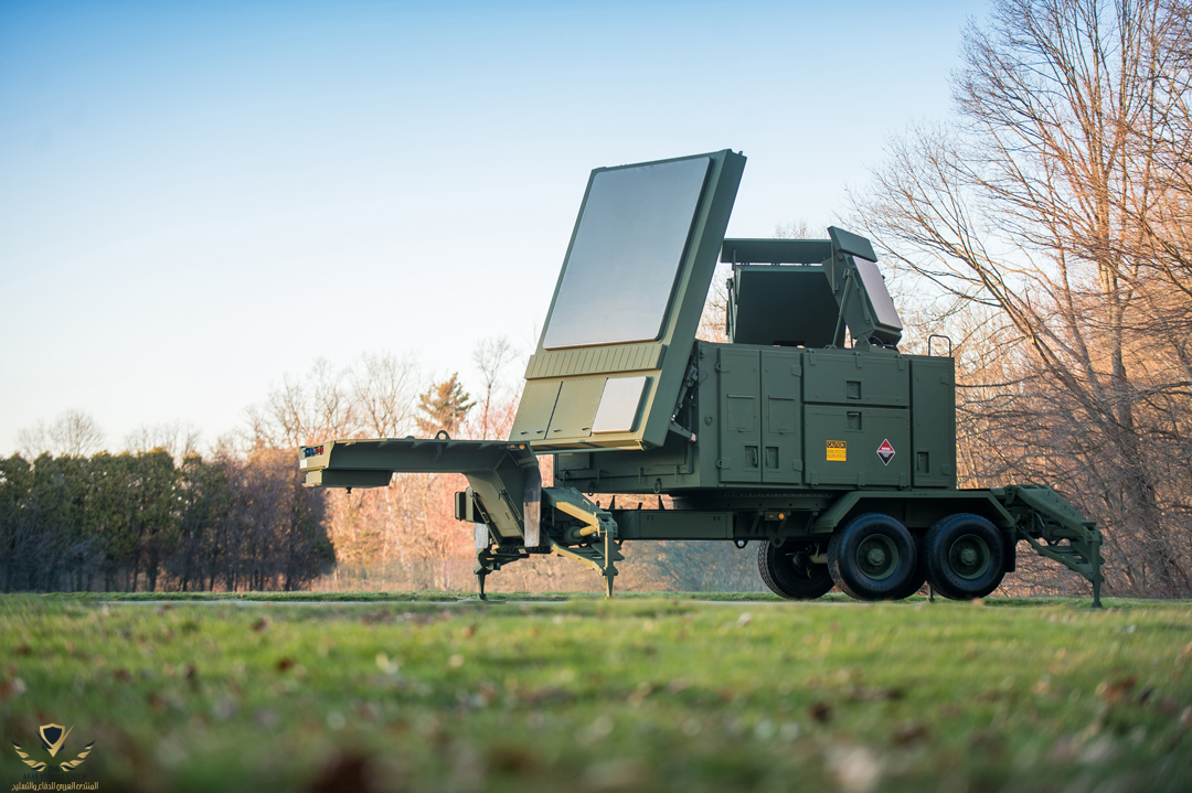

لا يخفى على احد قدرات منظومة الدفاع الجوي الباتريوت و ادائه في الممتاز في منطقة الشرق الاوسط ، لكن لا يخفى على احد نواقص المنظومة كرادار AN/MPQ-65 الدي يغطي 120 درجة فضلا على انه يستعمل تقنية مصفوفة البحث الالكتروني السلبي PESA رغم التطور الكبير في الرادارات الارضية التي تصنعها الشركات الامريكية .
رايثون قامت بعمل جبار بتقديم اقوى نسخة من منظومة Patriot لمشاركة في مناقصة Wisla التي طرحتها دولة بولندا لاقتناء دفاع جوي طويل المدى
تم عرض المنظومة برادار ايسا بالغاليوم نايتريد مكون من لوحة Panel رئيسية تغطي درجة 120 بالاضافة الى 2 الواح فرعية كل واحدة تغطي 120 درجة لتكملة التغطية 360° درجة

ملاحظة : الرادار الجديد لا علاقة له مع مناقصة LTAMDS لاستبدال رادارات AN/MPQ-65 العاملة بالجيش الامريكي
To go beyond incremental improvements, Raytheon has developed a new active electronically scanned array (AESA) gallium-nitride (GaN) 360° radar. Poland (under the Wisla programme) has expressed a desire to procure such an AESA GaN 360° radar for its Patriot systems, with high-level discussions ongoing at the time of writing. In addition, Raytheon is developing a separate entirely clean-sheet designed radar to compete for the US Army’s Lower Tier Air and Missile Defense Sensor (LTAMDS) requirement that seeks a new sensor for the Patriot system, capable of increased range and power with 360° simultaneous detection and tracking

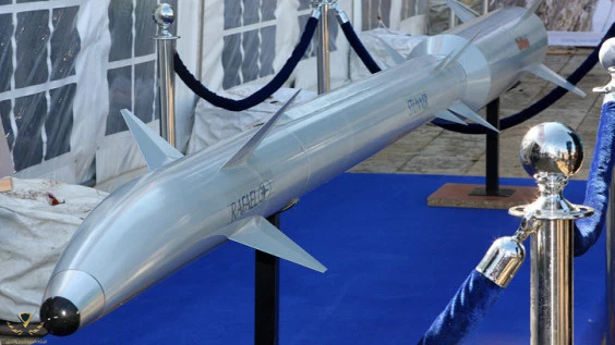

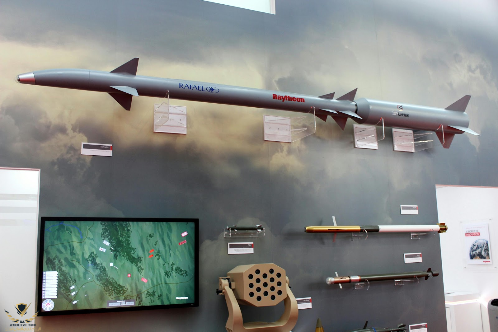

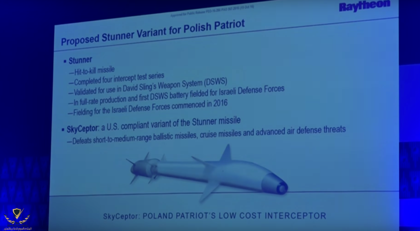

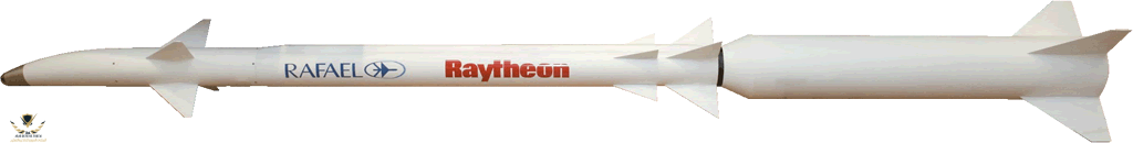

من ناحية الدخائر فتم عرض على بولندا صاروخ الدفاع الجوي SkyCeptor ( النسخة الامريكية من الصاروخ الاسرائيلي Stunner الدي يعمل على منظومة الدفاع الجوي مقلاع داوود )
انف الدولفين عبارة عن تحفة من جميع النواحي فهو يمتاز بسرعة 7.5 ماخ و مدى 300 كلم اما نقطة التوجيه فهو يعتمد اوليا على وصلة البيانات data-link التي تستقبل المعلومات المرسلة من الرادارات بالاضافة باحت مزدوج dual-mode seeker يشمل باحت نشط active radar و باحت IIR يتم تفعليهم عند الاقتراب من الهدف .
مشاهدة المرفق 169204
انف الدولفين عبارة عن تحفة من جميع النواحي فهو يمتاز بسرع 7.5 ماخ و مدى 300 كلم اما نقطة التوجيه فهو يعتمد اوليا على وصلة البيانات data-link التي تستقبل المعلومات المرسلة من الرادارات بالاضافة باحت مزدوج dual-mode seeker يشمل باحت نشط active radar و باحت IIR يتم تفعليهم عند الاقتراب من الهدف .

هل الرادرات الفرعية التي تكمل التغطية حتى 360 درجة تملك نفس مدى الرادار الرئيسى ؟
