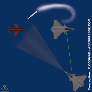

لانه بعد الاطلاق يكون متجه لموقع الهدف ضمن FOV ويكون اعمى حتى تلك اللحظة ...بعد ان يعكس اتجاهه تماما ويصبح خلف الرافال يفتح باحثه ويطبق على حرارة الطائرة ويهاجمها ...الميكا الرداري يمكن ان يقوم بنفس الامر لكن يجب ارشاده من مقاتلة رافال2 اواكس اي طرف ثاني

هذه طيقة الميكا الرداري وهي تجربة حقيقية وليبست ادعاء

يبدو انك لم تفهم الطريقة ..كيف سيتجه الميكا الرداري للهدف خلفة ؟؟؟ كيف سيتجه اليه ؟؟؟ انت تحتاج الى طرف ثاني لانه موجه بالردار .... rwr law ’maws ليست طرق توجيه وليست للاطبااااااااق هي تقوم بعمل cueing
تم توجيهه عبر رادار مقاتلة اخرى مع استخدام وصلة بيانات DATA LINK نحن نتحدث عن توجيه الصاروخ عبر نظام SPECTRA ذات نفسه
يبدو انك غير مركز .......نظام سبكترا يوجه الصواريخ الحرارية 360 درجة ..................الصواريخ ميكا الردارية توجه 360 درجة عن طريق الاواكس او طرف ثاني ......هل وضحت الصورة ؟؟

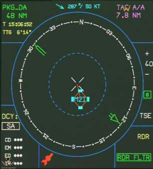

هذه تجربة للرافال تطبق على هدف خلفها تماما وامكانية اطلاق الميكا دون ان تحرف الرافال اتجاهها ..............الرافال حقيقة طائرة ممتازة وتمتلك تقريبا ما يماثل ف35
uring our assessments, we performed BVR and WVR engagements with the Mirage 2000 C RDI (analyzed in more detail in Part 3 of this test), where we had the opportunity to confirm the combination of the sensibility of SPECTRA EW with the all-aspect launching and target acquisition of MICA IR. This allowed us to designate the target from any source (EM / IR / Laser Threat Detection - Electromagnetic Threat Detection / Infrared / Laser), when the security bubble around the Rafale was invad-ed, and to execute the missile launch “over the shoulder.” Over the shoulder means that a MICA can be fired at a target located at position six o’clock (behind the aircraft) without changing flight direction.

During our assessments, we performed BVR and WVR engagements with the Mirage 2000 C RDI (analyzed in more detail in Part 3 of this test), where we had the opportunity to confirm the combination of the sensibility of SPECTRA EW with the all-aspect launching and target acquisition of MICA IR. This allowed us to designate the target from any source (EM / IR / Laser Threat Detection - Electromagnetic Threat Detection / Infrared / Laser), when the security bubble around the Rafale was invad-ed, and to execute the missile launch “over the shoulder.” Over the shoulder means that a MICA can be fired at a target located at position six o’clock (behind the aircraft) without changing flight direction.
المصدر هنا لم يأتى على ذكر توجيه مقاتلة أخرى بل تحدث عن فكرة صهر و ربط المستشعرات لتحديد المخاطر ومواجهتها فى نطاق 360 درجة.
