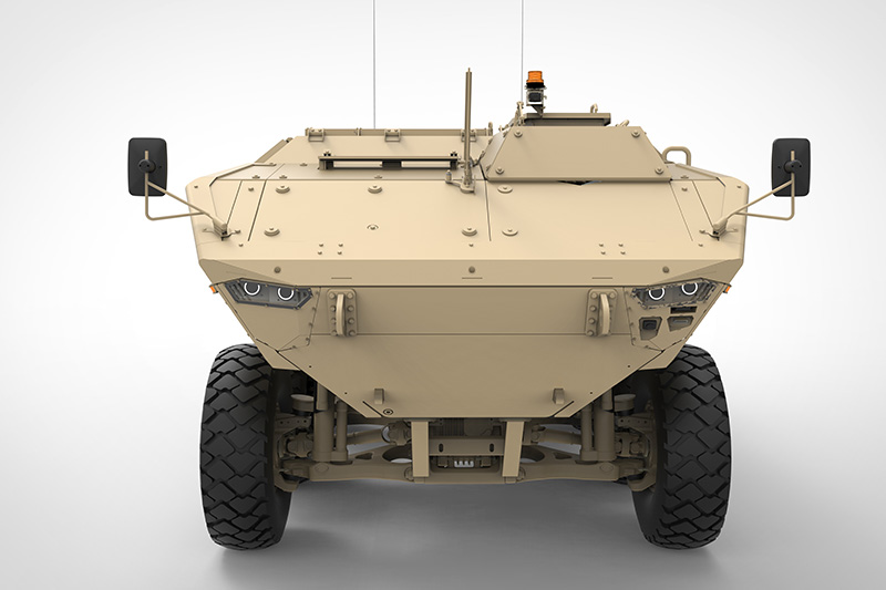

الجسم السفلي على شكل v و مجهز بشكل رائع لتشتيت طاقة الانفجار الارضي بعيدا عن جسم المركبة

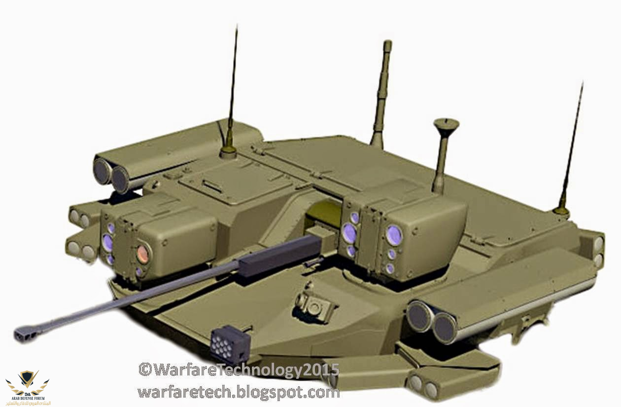

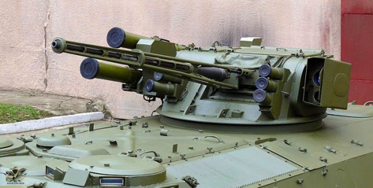

التسليح برج ZTM-1 automatic cannon
157647
30mm ZTM-1 Automatic Cannon
Anti-Missile, Anti-Ship, Anti-Air, Shore Support
(Two) Baryer Surface to Surface Missiles
Anti-Ship, Anti-Air (Low & Slow), Anti-Armor
KBA-117 (AG-17) 30mm Automatic Grenade Launcher
Anti-Ship, Anti-Air (Low & Slow), Shore Support
KT-7,62 (PKT) 7.62mm Machine Gun
Anti-Boat, Anti-Air, Anti-Personnel
(Six) 902V type 81-mm Smoke Grenade Launchers
Smoke camouflage defense

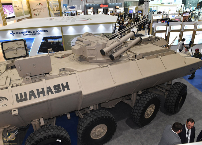

سلاح المدرعات الإماراتي يشهد زخم غريب .
الامارات وقعت صفقة الربدان مع جسور وكذلك عقود صيانة ودعم لbm3 والآن الوحش راح تدخل السباق .
والملفت بالأمر استغناء الامارات عن تصنيع الانغما الروسية الواعدة .
تطوير اللوكليرك كذلك بالتوازي .. هل نشهد صناعة امارتية لدبابة خفيفة أيضا .
منصتي العجبان والنمر تزداد أعدادها مع تنوع كبير بالتسليح والاستخدام ..
التحدي يزداد يوما بعد يوم .

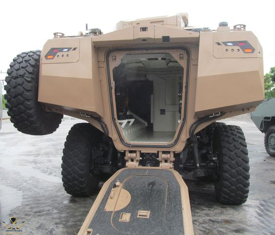

بالنسبة لي أرى أن التصميم سيء
أي صاروخ موجه يضرب البدن ينعكس نحو الإطارات ويشل المدرعة بسهولة ،
ثانيا لا يوجد أي حمايه للإطارات .
أغلب المدرعات الحديثة الاطارات مكشوفة

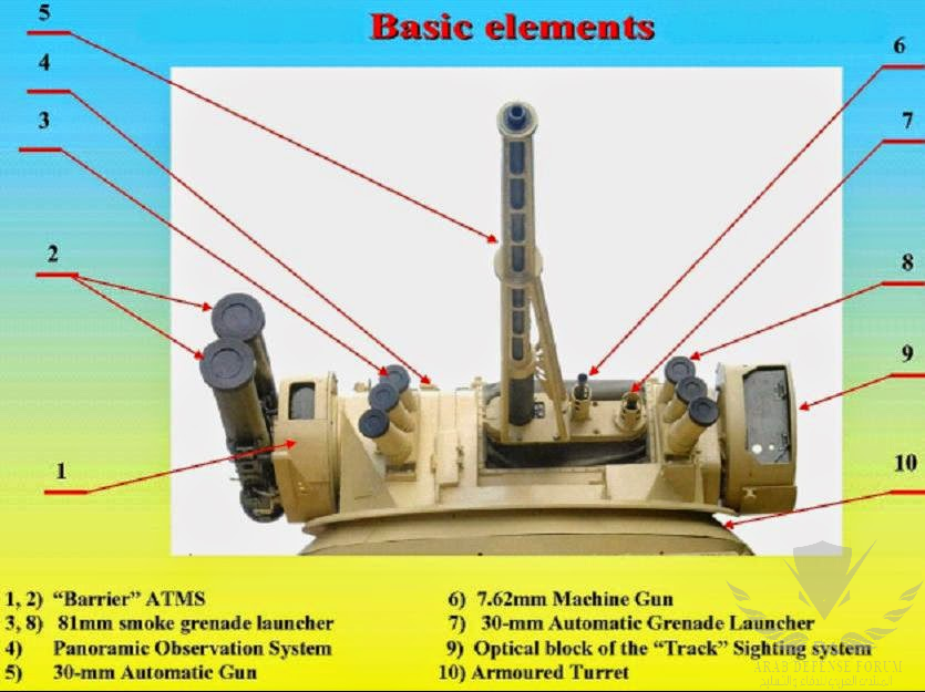

مشاهدة المرفق 159098
157647

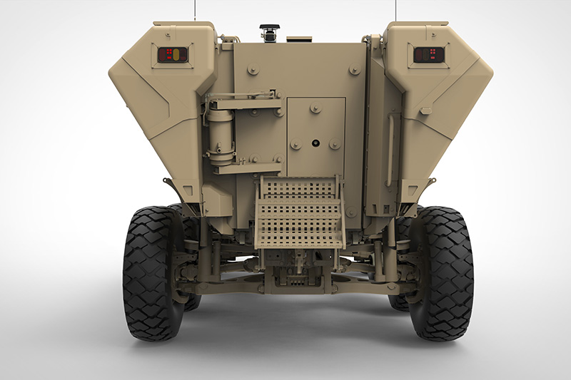

مشكلتها ان نظام التعليق و محور العجلات مكشوف جداً، لو ان الدرع امتد لحماية المحاور لكان افضل، انفجار لغم صغير اسفل المدرعة سيجعلها غير قادرة على التحرك تماماً، و ستصبح صيد سهل..
بالذات في حروب العصابات فإن اسوء شيء يمكن ان يصيب اي مدرعة هو عدم قدرتها على الحركة

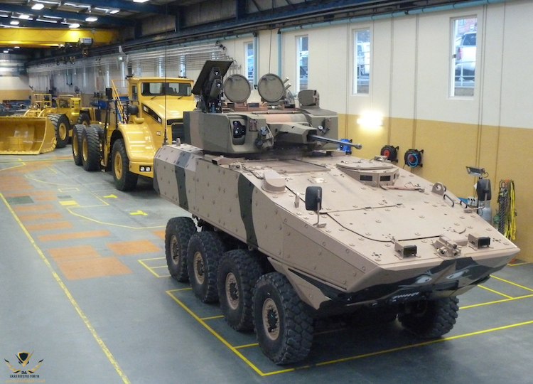

كنا ننتظرك . مارايك بالوحش كتصميم وتدريع
إفراط في الحماية على حساب راحة الطاقم !!! هياكل العربات بالتصميم "V" والتي ظهرت أولياً كوسيلة ناجعة لمواجهة الانفجار أسفل الهيكل underbody، كانت بداية الحلول لكنها بالتأكيد لم تكن خاتمتها. هم كانوا فعالين لمواجهة الانفجارات الصغيرة نسبياً، لكن مع تعاظم أحجام وتراكيب أدوات التفجير المرتجلة IED، أصبح من المفيد البحث والعمل على مواد بين الهيكل والأرضية لتسكين قوى التعجيل.. الجيل الأحدث من عربات MRAP، كتلك التي طورت لصالح مسرح العمليات في أفغانستان، لا يتحصل على هيكل عميق على هيئة V كما هو الحال مع عربات MRAP السابقة، حيث استفادت العربات الجديدة من الفهم العميق والمتقدم لأداء المتفجرات خلال اختبارات النيران الحية الشاملة live-fire testing. هذا الإنجاز كان ضروريا لتوفير قدرات حركة ومناورة أفضل لهذه العربات عن طريق تخفيض ارتفاعها جزئياً (عربات MRAP السابقة كان لديها مراكز ثقل مرتفعة نسبياً Centre of gravity وذلك نتيجة تشكيل قيعانهم على هيئة V).
قمرة الطاقم مرتفعة بشكل مبالغ فيه في العربة الوحش، إنفجار شحنة كبيرة بالأسفل من هيكلها سيتسبب في تأثير مدمر !!! فعلى الرغم من أن العربة وكما يبدو مصفحة بشدة ويمكن أن تعرض لشاغليها حماية أفضل تجاه الأدوات المتفجرة المرتجلة والألغام الأرضية بالمقارنة مع العربات الأخرى، إلا أن إصابات وجروح جدية يمكن أن تلحق بالطاقم والأفراد الراكبين إذا انفجرت هذه الأدوات مباشرة أسفل العربة. هذه الإصابات عند تعرض العربة للهجوم سببها حدثين مرتبطين بشكل وثيق مع بعضهم البعض. الأول هو موجة الانفجار وبالتالي قوى التعجيل accelerating forces التي ترفع العربة للأعلى من الطريق (نحن نتحدث عن عربة هي بالأساس مرتفعة بشكل مبالغ فيه)، مع احتمالية قصوى لثقب أرضية العربة وبالتالي قتل الشاغلين أو الركاب، أو على الأقل إعطابها إلى الحد الذي ينتج عنه إصابات جدية وخطيرة serious injuries حتى بدون احداث ثقب في القاع (من المثير فعلاً أن الدراسات أثبتت أن قوى التعجيل للأعلى أكثر خطورة على الركاب من حيث احتمالات القتل مقارنة بثقب قاع الهدف نفسه).. أما التأثير الثاني فيجيء مما يسمى بالضرب للأسفل أو "تأثير الهبوط" drop-down effect، عندما تعود العربة بقسوة وعنف للارتطام بالأرض، والذي يكون في أغلب الأحيان أكثر خطورة من التعجيل المستحث أو المحدث نتيجة الانفجار أسفل العربة المدرعة بحيث يتسبب في سحق الأعمدة الفقرية وتهشيم السيقان crushes spines/legs (من خلال مراقبة أشرطة فيديو بالتصوير البطيء لهجمات الطريق المرتجلة، تبين للخبراء أن الزمن المنقض من لحظة ضرب موجة الانفجار قاع العربة وحتى اللحظة التي تبدأ فيه هذه بالحركة والطيران للأعلى لا تتجاوز غالباً 5 إلى 6 أجزاء من الألف من الثانية).

مستوى التدريع و قدرتها على حماية الطاقم من ٥٠ كيلو جرام من المتفجرات لا يعني انه لن يتم شل حركتها ب ١٠ كيلو جرام من المتفجرات و يأتي طفل بعمر ١٤ عام و يشعل اربع اطارات حولها فيموت كل طاقمها اختناقاً
مشكلتي مع المدرعة انها مدرعة تصلح للتحرك ضمن موكب و لا تستطيع ان تعمل لوحدها
لاتوجد دبابة او مدرعة محصنة مئة بالمئة خصوصا مع كمين م/د مناسب بتوقيت مناسب
الاهم بصمة حرب اليمن واضحة على مدرعة وحش خصوا الحماية ضد الالغام والعبوات
انسيابية الجسم للعومة رائعة التسليح اعتقد لو تم دمج الكورنيت افضل مثل برج
