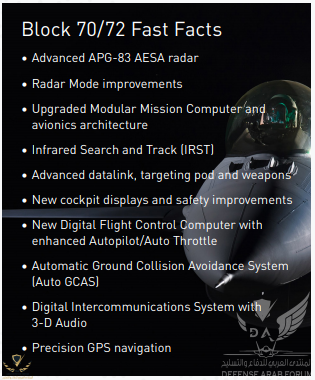

و بالنظر للتحديثات التي حصلت في Viper/Block-70 ، و التحديثات التي تمت في MLU-6.5 ، فهي إشتملت على :
MLU-6.5Viper/Block-70
رادار APG-83 AESA متقدم
✔ تم تحسين الرادار و تطويرهتحسينات أوضاع الرادار
ترقية وحدات الكمبيوتر المهام و إلكترونيات الطيران
✔ عن طريق بودات Sniper و LANTIRNالبحث والتتبع بالأشعة تحت الحمراء (IRST)
وصلة بيانات متقدمة ، و بودات الإستهداف و الأسلحة
عروض قمرة القيادة الجديدة وتحسينات السلامة و الأمان جديدة
كمبيوتر رقمي جديد للتحكم في الطيران مزود بطيار آلي / تلقائي محسّن
نظام تجنب الاصطدام الأرضي التلقائي (Auto GCAS)
نظام اتصال رقمي مع صوت ثلاثي الأبعاد
تحديث أنظمة تحديد المواقع والملاحة و دقتها

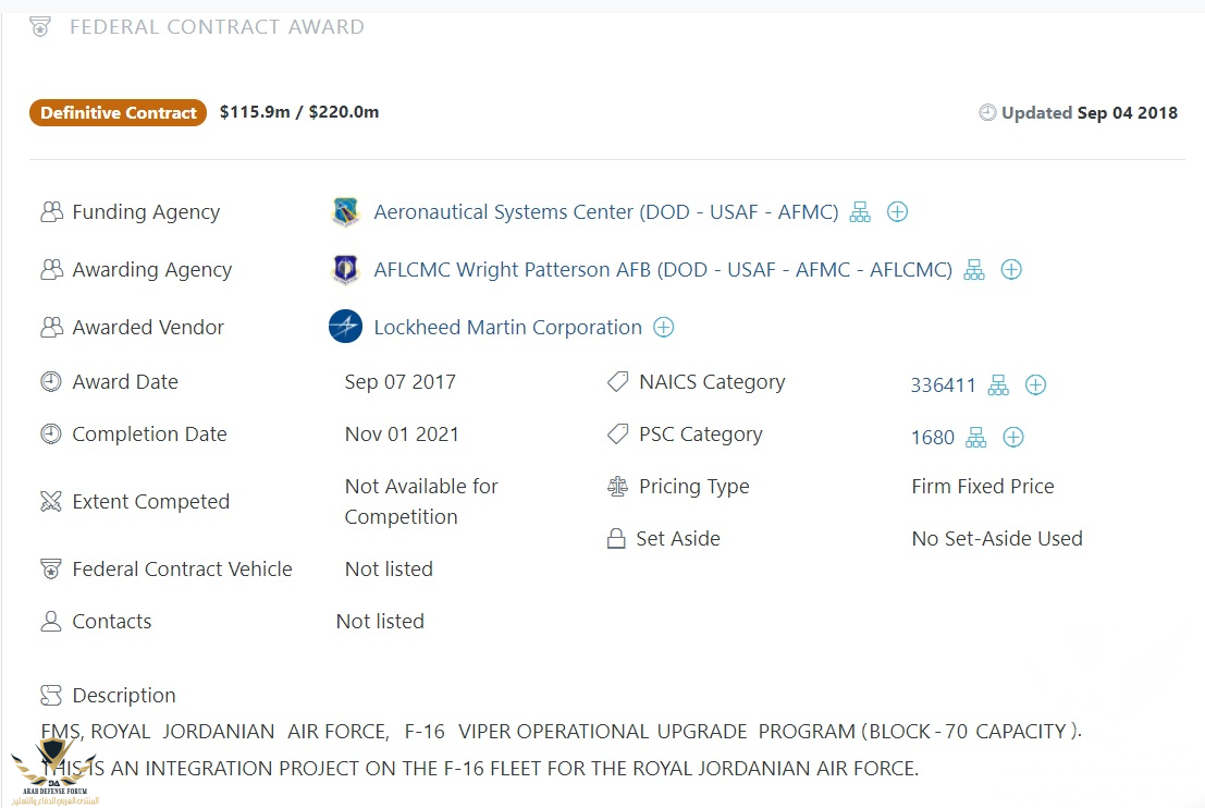

منسحب @السحاب معلم لو تلاحظ في الوثيقة اللي وضعها لؤي إنه التطوير هو FMS يعني على حساب سلاح الجو وليس مساعدات أمريكية ، ولاحظ إنهم ذكروا operational upgrade program ، برنامج الترقية التشغيلية Viper (قدرة أو طاقة Block - 70) ، يعني هناك مكونات كثيرة من Viper/Block-70 لكن ليس كل التطوير Viper/Block-70
. (Royal jordanian air force, f-16 Viper operational upgrade program (Block - 70 capacity
. This is an integration project on the f-16 fleet for the royal jordanian air force
مع التركيز و عدم النسيان أنه النسخة الأردنية من التطوير هي MLU-6.5s و هي بطلبات أردنية خاصة ، لأنه نسخة التحديث M6 صدر في عام 2011 قديمة قبل الصفقة الموقعة في 2014 و التي تأخرت 3 سنوات على الأقل بسبب طلب تجهيزات و تحديثات جديدة طلبها الجانب الأردني عليها
التحدي الرئيسي بالنسبة للأردن كان فقط مسألة موافقة الولايات المتحدة الأمريكية على التطوير عام 2014/2015 ، و نجح المفاوض الأردني في إقناعهم بذلك
مشاهدة المرفق 258839

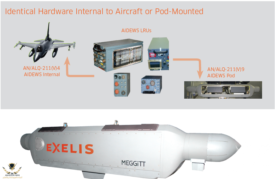

- نظام الحرب الالكتروني الداخلي ALQ-211V4

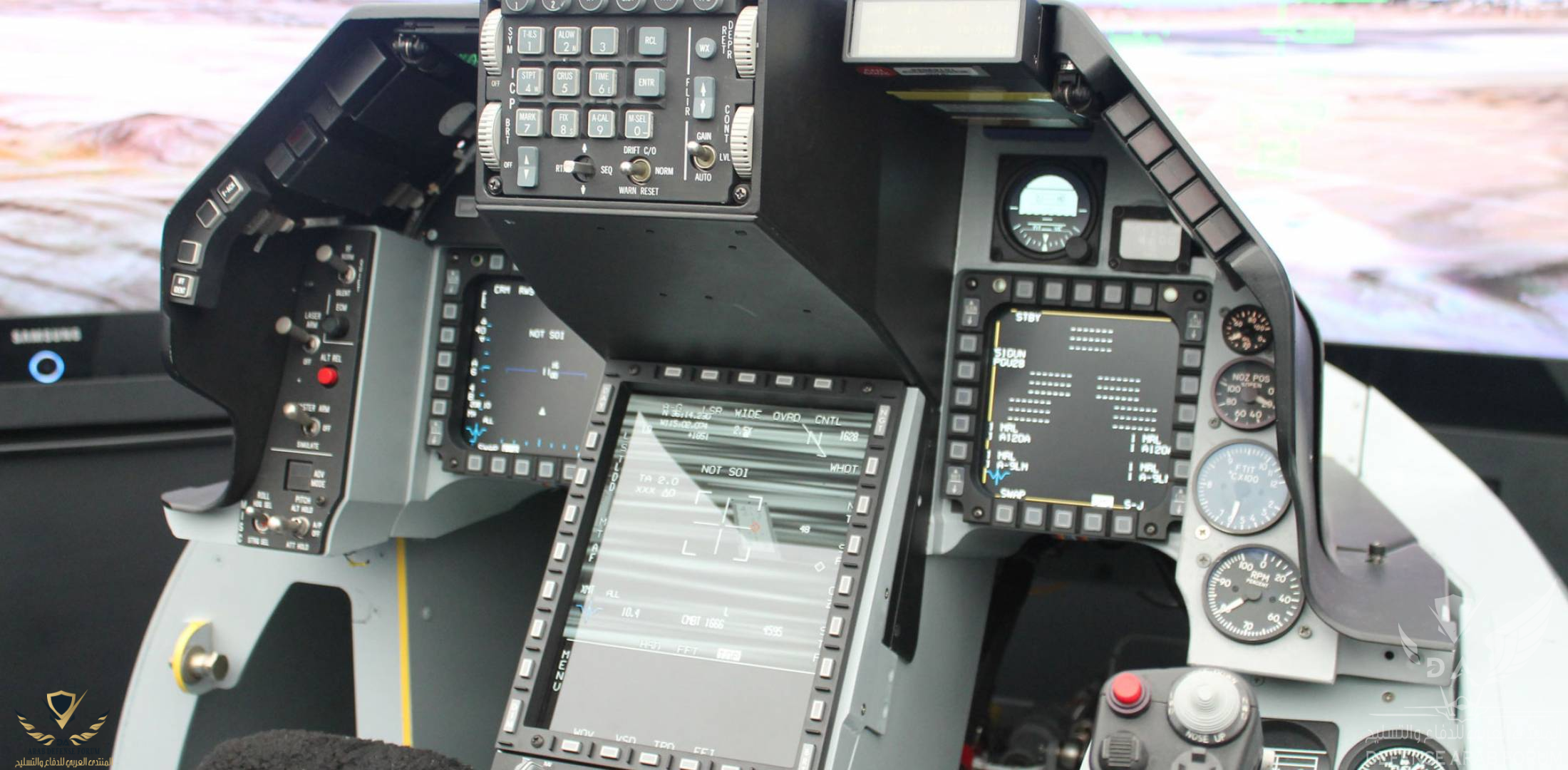

- شاشة العرض Center Pedestal Display

الفروق كثيرة اهمها الرادار من فئة ايسا SABR و نظام الحرب الالكترونية المحدث AIDEWS ...
الشاشات تم تركيبها أيضاً
حسب ما بحثت عن هذا النظام هو نظام يتكون من جزئين ، جزء داخلي و جزء خارجي ، الخارجي يجب أن يتم دمج بعض القطع داخل الطائرة حتى ينجح عمله في الطائرة لما يتم تركيبه ، أما الداخلي ما عندي أي فكرة عنه لكن هناك كلام عن انه هناك أنظمة تحذير داخلية تم تحديثها في MLU

- لا يوجد Center Pedestal Display في تطويرات MLU
إذا كان قصدك عن الشاشة اللي تركب في المنتصف هكذا
فعلى الأغلب كلامك صحيح فهي لا توجد على الأقل في مقاتلات F-16 MLU-2 في مقعد المتدرب في الخلف ، هذا الفيديو صوره أحد الطيارين البلجيكيين عام 2010 في مناورات Falcon Air Meet السنوية وقتها
لكن ربما تم تركيبها في الطور 6.5 أو 7 أو 8 المستقبلي ، الموضوع تاع MLU موجود في موقع F-16.net قديم بعض الشيء ، و للأسف لا منصات او مواقع أخرى كتبت عن التطوير غيره
