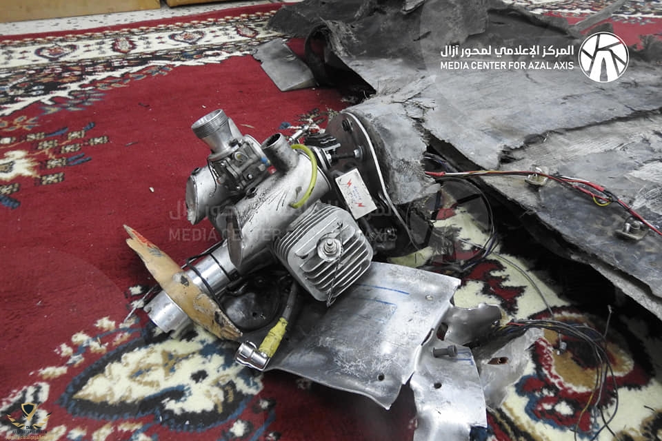

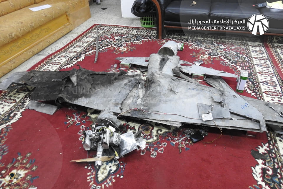

الحوثيين ادخلوا طائرة بدون طيار كانت وراءهجوم العند الذي قتل قائدالاستخبارات اليمني وتحمل اسم قاصف وهي تنفجر على علو عشرة متر مخلفة شظايا كثيرة
حطام المسيرة التي شوهدت في مقاطع الفيديو والصور الخاصة بهجوم قاعدة العند تشير بأن المسيرة هي من نوع أبابيل 2 وبالتحديد نوع ابابيل ثنائي الذيل وتسمى بـ Ababil T وهي من عائلة أبابيل 2، طبعاً هي إيرانية والمصنع الذي يصنع مسيرات أبابيل هو مصنع HESA في اصفهان ويعرف أيضاً بإسم مصنع القدس للطيران، معظم المصانع والشركات الإيرانية يستخدمون أكثر من إسم لمصانعهم وشركاتهم وذلك للتحايل على العقوبات المفروضة على إيران.
الحوثيين يطلقون عليها اسم قاصف 1 ولكن المسيّرة إيرانية وهي من عائلة أبابيل، حزب الله أيضاً لديه هذه المسيرة ويطلق عليها مرصاد 1.

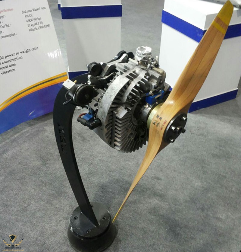

يعتبر انخفاض استهلاك الوقود، وزيادة قوة الإقلاع للأعلى، من بين الخيارات الأكثر أهمية لمحركات المسيّرات الجوية أو الطائرات بدون طيار، ويعد محرك من نوع الوانكل Wankel من بين أفضل وأحسن المحركات للمسيّرات.
وهناك نوع آخر يسمى بالمحرك التقليدي، لكن حديثنا هنا عن محرك الوانكل.
مشاهدة المرفق 152800
تعريف مختصر لتكنولوجيات محرك الوانكل
يقال إن وانكل لديها محركات تفتقر إلى المكبس (البيستون) piston وهي تسمى بالماسة الدوارة أو المشتعل الداخلي (الحارق)، ومحرك الوانكل هو نوع من المحركات ذات الاحتراق الذاتي وهو على شكل دائري من أجل أن يحول الضغط إلى حركة دورانية بدلًا من استخدام المكابس الارتدادية. تحدث الأشواط الأربعة Four-Stroke في فراغ بين الحاوية ذات الشكل البيضاوي التي تشبه المنحنى العجلي الفوقي والدوار.
في المحركات يدخل ضغط الاحتراق الدوار ويدور، ومحرك البيستون يقوم بنفس ما تقوم به المحركات الأخرى. أما في محركات الوانكل تتم إزالة المكبس (البيستون) من دورة الطاقة في المحرك ويتم إنتاج الطاقة اللازمة لتحريك أعمدة الكرنك عن طريق حركة دورانية عبر تدوير الدوار داخل المحرك.
الميزة الأهم من ذلك:
أولاً تقليل وزن المحرك، وثانياً القيام بالعمل الضروري، أي دوران العمود المرفقي (عمود الكرنك)، وفي النهاية نقل المحور بنفس القوة أو حتى أقل؛ وهذا يعني أن في المحركات المزودة بالمكبس (البيستون)، وغاز الاحتراق من الوقود يدفع المكابس وتتحرك المكابس ويدور العمود المرفقي (الكرنك) وتدور المحاور.
وينطبق الشيء نفسه على الطائرات بدون طيار أو المسيّرات، ولكن في هذه الحالة مع إزالة عملية تشغيل المكابس من أجل تحقيق الحركة المحورية ودوران جهاز تحديد المواقع لطائرات بدون طيار، وبهذا يتم تقليل استهلاك الطاقة في المحرك واحتراق الوقود، ومع وزن المحرك أخف بسبب إزالة المكابس، بالتأكيد، سيتم تشغيل المسيّرة بوتيرة أسرع وعلى نطاق أوسع.
الفروقات بين محرك الوانكل والمحرك التقليدي
بشكل مختصر جداً هناك عدة عناصر أو عوامل مهمة تدعم المحركات الدورانية من محركات المكبس (البيستون)، وتتميز بدورها الفعال في أنشطة الطائرات بدون طيار:
أجزاء متحركة أقل: تحتوي المحركات على أجزاء متحركة أقل من محركات المكبس رباعية الأشواط Four-Stroke Piston Engines. دوران الدوار المزدوج يحتوي على ثلاثة أجزاء رئيسية متحركة: دورتان ومحور خروج واحد. في حين أن محرك بيستون رباعية الأشواط يحتوي على ما لا يقل عن 40 قطعة متحركة: المكابس، الأعمدة، أعمدة الكامات، الصمامات، نوابض الصمام، المحاور، حزام التوقيت و ... الخ يمكن أن يكون عدم وجود الأجزاء المتحركة سببًا للموثوقية. وصلاحية المحركات الدورانية، ولهذا السبب يفضل مصنعو الطائرات (الطائرات ومحركات الاحتراق الذاتي) المحركات الدوارة لمحركات المكبس.
وظيفة مرنة وخالية من الاهتزاز: جميع أجزاء المحرك الدوار يتم تدويرها بشكل ثابت، في نفس الاتجاه، وهي مفضلة بشكل خاص بالمقارنة مع التحول الحاد في الأجزاء المتحركة في محركات المكبس.
بسبب التناظر الخاص للأجزاء الدوارة، فإن المحركات الدوارة لها توازن داخلي يلغي أي اهتزاز. أيضاً فإن نقل الطاقة على المحركات الدوارة هو أكثر ليونة لأنه يتم تدوير كل الإشعال من خلال 90 درجة بالتناوب.
نظرًا لأن دوران محور الإخراج هو ثلاثة أضعاف دوران العضو الدوار، فإن كل احتراق يتحقق على مدار 270 درجة من دوران محور الإخراج. وهذا يعني أن المحرك أحادي الدوار ينقل الطاقة في دورة دورانها الثلاثة، ولكن في محرك أحادي الأسطوانات يحدث احتراق المكبس عند 180 درجة إما من جولتي العمود المرفقي أو من ربع دوران محور الإنتاج.
حركة أبطأ للمحرك الرئيسي: نظرًا لأن دوران القرص الدوار هو ثلث محركه الدائري، فإن أجزاء المحرك تكون أبطأ من أجزاء محرك المكبس، مما يزيد من موثوقية هذا المحرك.

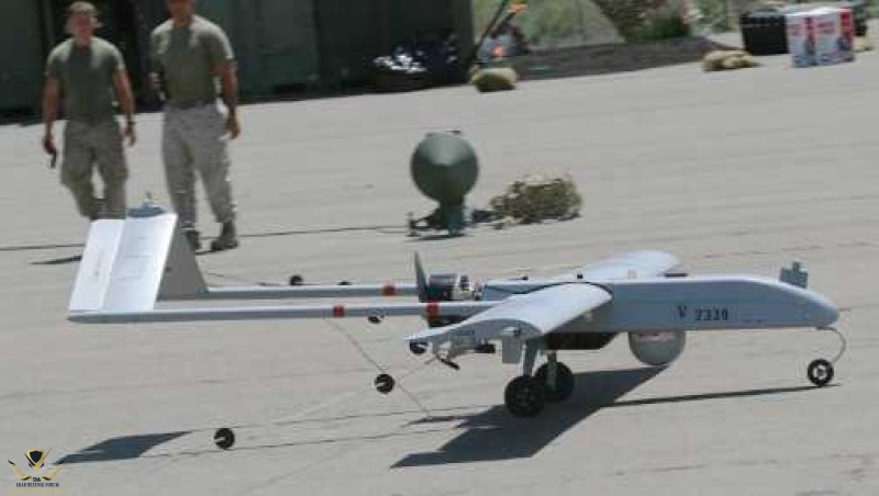

من الأميركية RQ-7 Shadow إلى الاسرائيلية Hermes 450
نموذجان للطائرات بدون طيار من الطراز العالمي، وهما مألوفان ومعروفان للجميع، يستخدمان محركات الوانكل، الأولى هي الطائرة بدون طيار الأميركية من طراز RQ-7 Shadow، والثانية الطائرة بدون طيار الإسرائيلية Elbit Hermes 450.
مشاهدة المرفق 152803

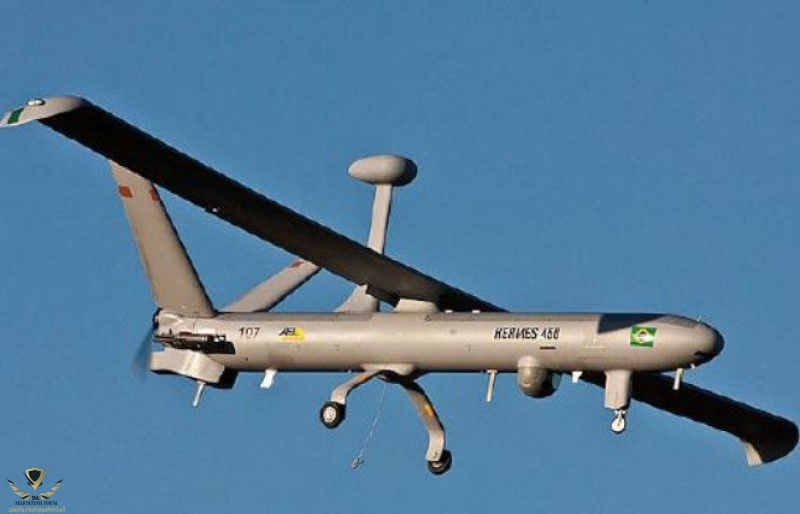

تستخدم الطائرة الأمريكية بدون طيار RQ-7 Shadow نموذج محرك المكبس AR741 الذي بنته شركة UAV Engines الإنجليزية، بسعة 208 سم مكعب و 38 حصانا ويزن 10 كجم و 700 غرام. استهلاكه من الوقود 235 غرام / ساعة.
مشاهدة المرفق 152804
في نموذج Hermes 450 ، يتم استخدام R802 / 902 W وهو اصدار آخر من نفس الشركة الإنجليزية، مع طاقة انتاج 53 حصان، ويبلغ وزن المحرك حوالي 19.5 كجم، وسعته 294 سم مكعب، ويستهلك الوقود 256 غرام / ساعة.

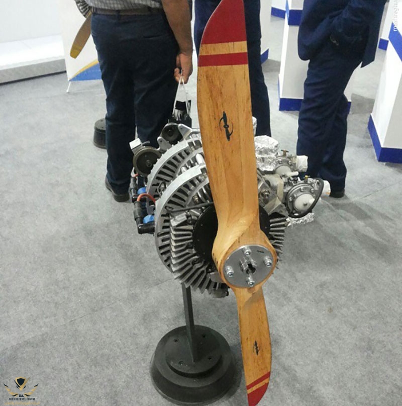

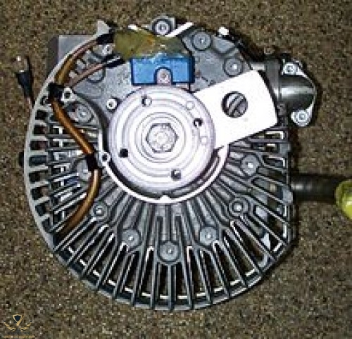

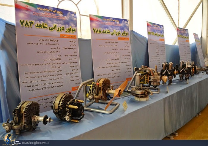

من محركات شاهد الإيرانية إلى محركات صراط الإيرانية
ويبدو أن المسار الإيراني الجديد يحذو حذو محركات الوانكل
أطلقت إيران خط محرك الوانكل الخاص بها لأول مرة في عام 2007، ومع ذلك فإن المسيّرة Hermes 450 بدأت تجاربها في أوائل ابريل عام 1994 بمحركها الإنجليزي. وفي الأساس كانت المملكة المتحدة واحدة من أبرز المدافعين عن هذه الصناعة ولديها عقود من الخبرة في هذا المجال، لكن إيران انخرطت في قطاع محركات الطائرات بدون طيار بعد أكثر من 10 سنوات على بداية ظهور هيرمس، وعلى ما يبدو أن إيران تريد تقليل المسافة بينها وبين كبار صنَّاع المسيّرات في هذا المجال.
في السنوات السابقة، سُمح للحرس الثوري بانتاج نوعين من محركات الوانكل بمواصفات خاصة، الأول شاهد 783 والثاني شاهد 788، مما يشير إلى اتجاه متنامي لصنع محركات المسيرّات لدى الحرس الثوري في إيران،
مشاهدة المرفق 152806
محرك شاهد 783 بوزن 12.8كغم وبسعة 208 سم مكعب ومع قدرة 38 حصان.
ومحرك شاهد 788 بوزن 15.5 كغم وبسعة 294 سم مكعب ومع قدرة 50 حصان.
لكن خلال معرض كيش للطيران لعام 2017 عرضت صناعة الدفاع الإيرانية محركيّن جديدين من نوع الوانكل يطلق عليهما صراط 1 وصراط 2، وقد ادعت وسائل الاعلام الإيرانية بأن المحركين الجديدين تتميزان بمستوى أعلى ومن نوع جديد.
صراط 1 وصراط 2
تم تصميم الموديلين وتصنيعهما بقدرات وأوزان مختلفة
مشاهدة المرفق 152808
صراط 1 بسعة 208 سم مكعب مع قدرة 35 حصانا ووزن 11 كيلو و 300 غرام ويستهلك الوقود 420 غرام / ساعة.
مشاهدة المرفق 152809
أما محرك صراط 2 نرى بأن هناك زيادة معينة في القدرة والطاقة. المحرك لديه سعة 416 سم مكعب مع قدرة 60 حصانا ويبلغ وزن هذا المحرك 21 كغم ويستهلك الوقود 840 غرام / ساعة.
المواقع الإيرانية تتدعي بالقول: "بأنه بالمقارنة مع المحركات الإنجليزية من الواضح إن الطرازات الإيرانية على نفس مستوى كبار المصّنعين في العالم، وأن محرك صراط 2 يعتبر محركاً إيرانياً بالكامل من حيث القدرة الناتجة أو طاقة الإخراج power output والقوة التي تعتمد على القدرة الحصانية horsepower-based power ولديه نتائج أفضل".
*** كيف تمكنت إيران من صنع محركات المسيّرات؟ وهل هذه المحركات ذات جودة وفعّالية كما تدعي وسائل الاعلام والمواقع الإيرانية؟ وهل المحركات أوروبية المنشأ ومن ثم قامت إيران باعادة انتاجها عبر اجراء تغييرات طفيفة عليها؟ أم أنها إيرانية المنشأة من الألف إلى الياء؟
الإجابة على هذه الأسئلة سنذكرها عبر نقاشاتنا بالموضوع، حتى لا نطيل على القارئ

هذه صورة أخذت من فيديو "القوات السعودية تسقط طائرة بدون طيار (مسيره ) حوثية في صعدة "
بالنظر إلى الصورة، يبدو لي بأنها شبيهة جداً للمسيّرة الإيرانية شاهد 129، لربما إيران أرسلتها مجزأة ومقطعة قطع صغيرة ومن ثم تم تجميعها داخل اليمن، وما يجعلني قول ذلك أن حجم المسيّرة تبدو وكأنها شبيهه بالمسيّرة شاهد 129،
واحتمال آخر، لربما تم بناء هيكل مشابه لهيكل المسيّرة الإيرانية شاهد 129 على يد الحوثيين وبإشراف وإدارة خبراء إيرانيين ولبنانيين يتواجدون داخل اليمن، ومن ثم تم تجميع المواد التي أرسلتها إيران للحوثيين مثل المحرك وغيره داخل اليمن،
أي أن المسيّرة إما هي شاهد 129 الإيرانية أرسلت مقطعة ومجزأة إلى اليمن، أو تم بناءها داخل اليمن على هيكل واسكتش ونموذج شاهد 129 الإيرانية، أي تقليد ونسخة من المسيّرة شاهد 129

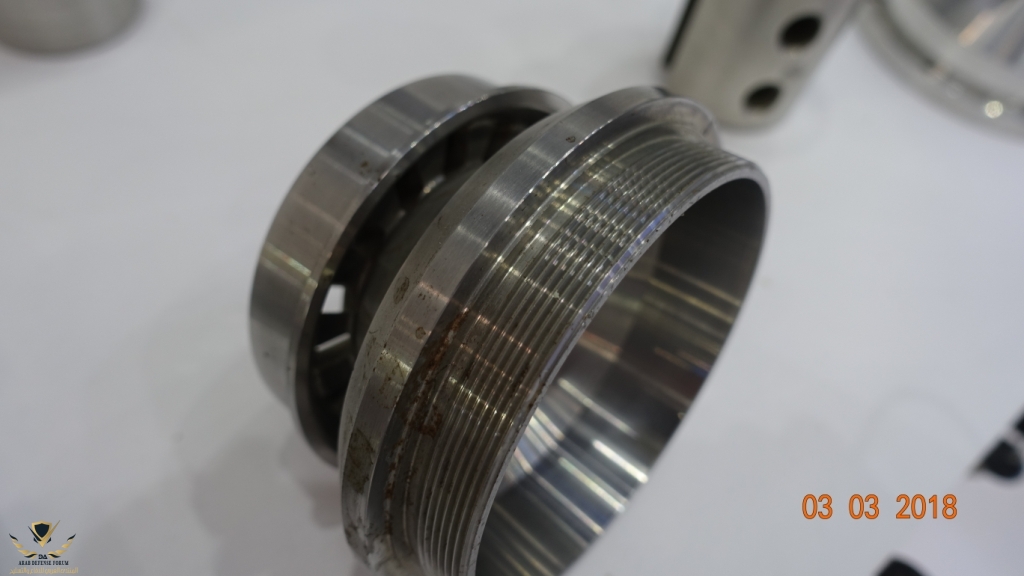

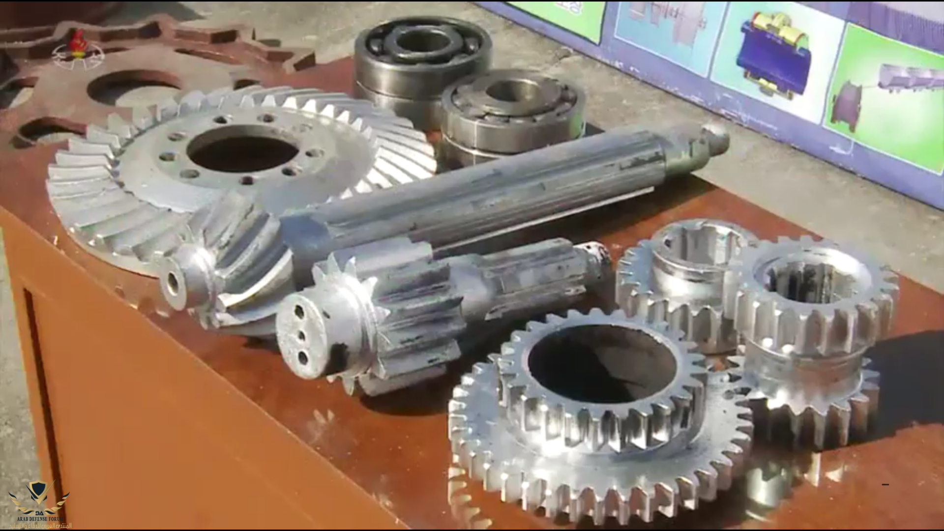

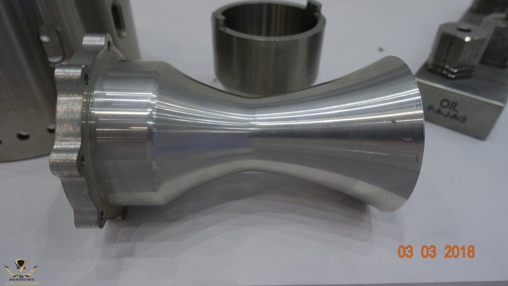

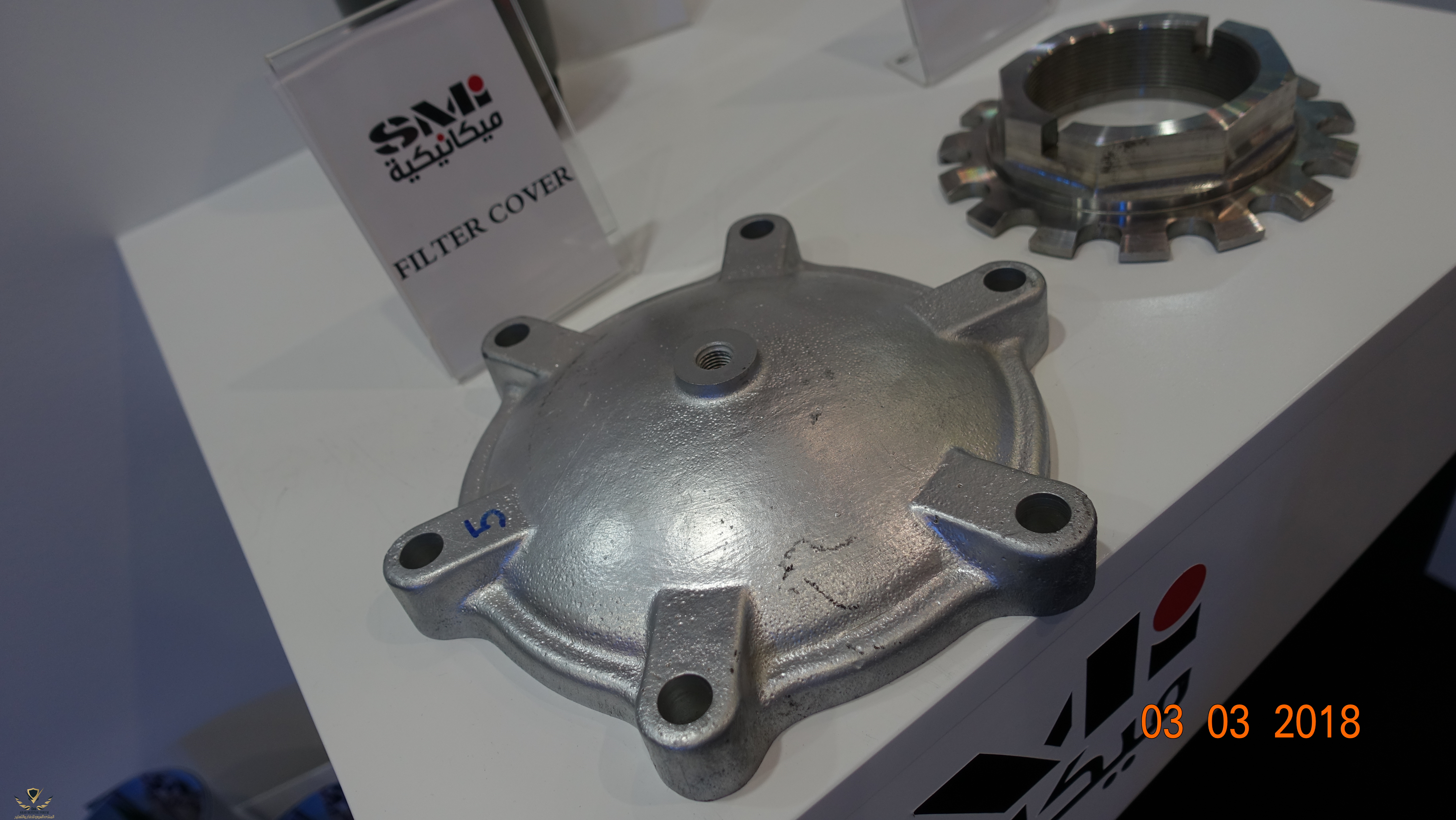

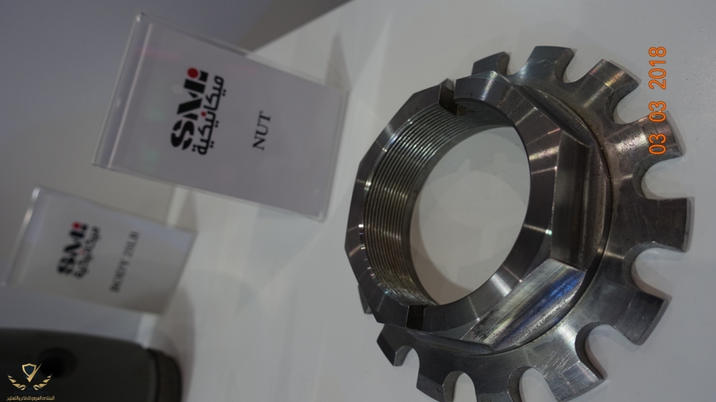

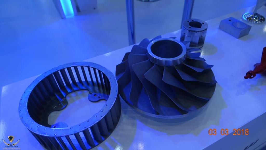

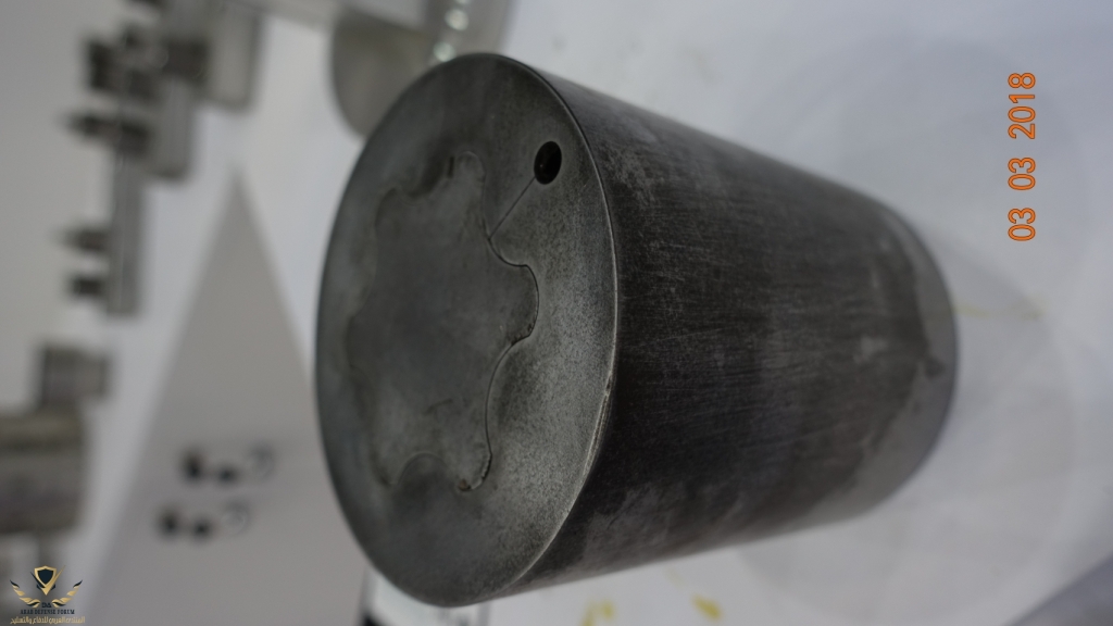

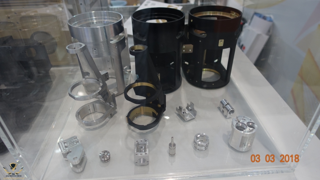

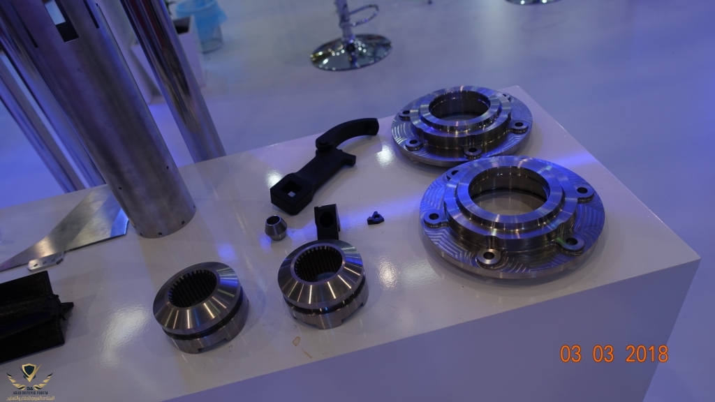

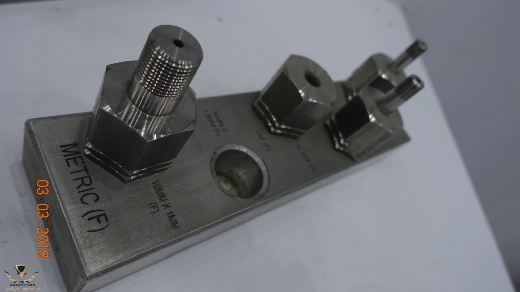

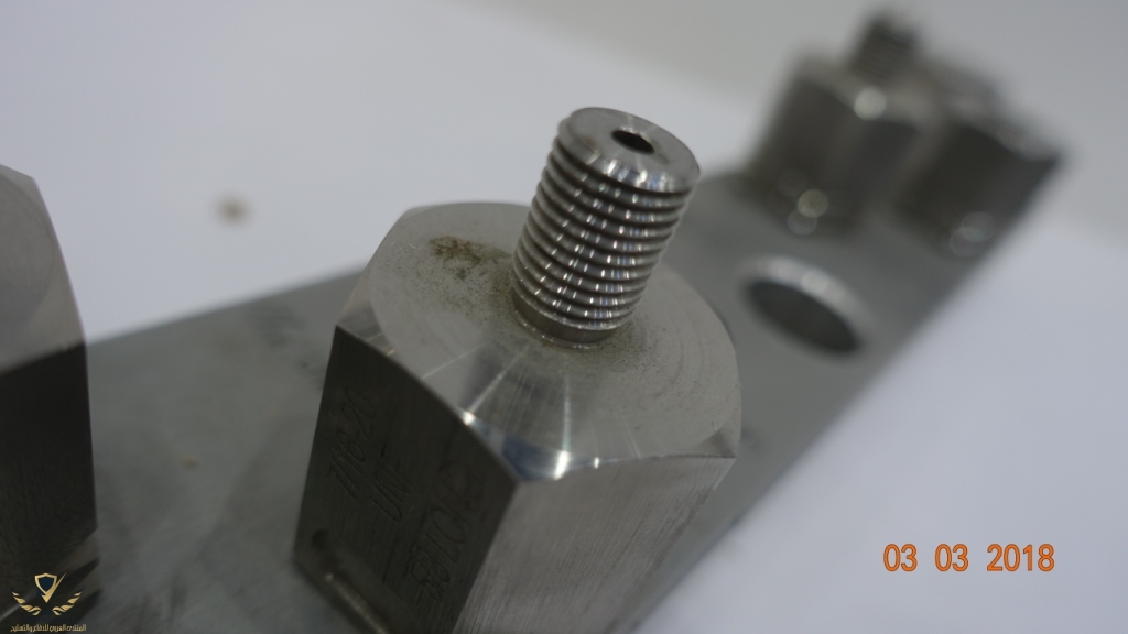

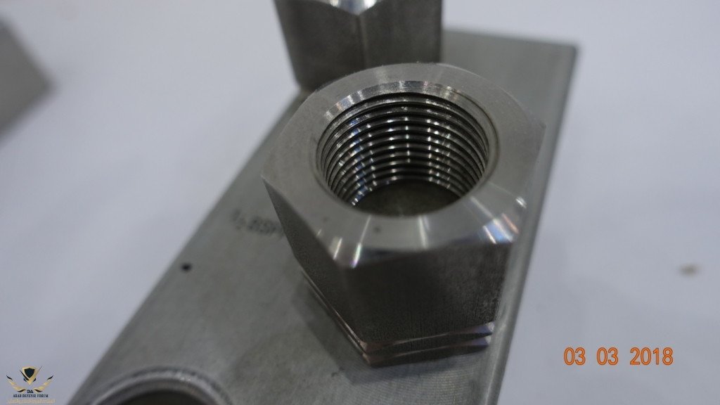

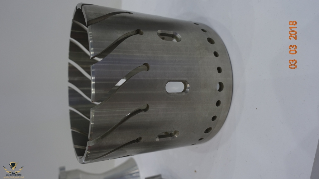

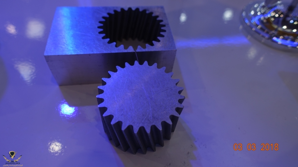

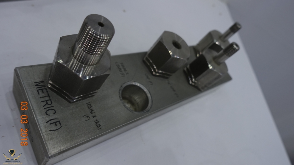

الشيء الي يقهر أننا نمتلك الآلات والامكانات ومع ذلك لم نرى شركة أو مصنع يطرح مبادرة حتى لو خدمة للوطن وبياخذ حقه عليها..
نحن نمتلك آلات تصنع أعقد من هذه القطع وغيرنا يمتلك امكانات متواضعه ومع ذلك يصنع ..........؟؟؟!!!

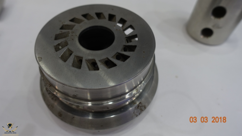

بعض الاخوة يمكن ما يصدق لكن راح اعرض بعض القطع صورتها من معرض أفد 2018 تعرض جزء من قدرات الوطن الغير مستغلة بشكل صحيح:( :
مشاهدة المرفق 152959مشاهدة المرفق 152960مشاهدة المرفق 152961مشاهدة المرفق 152963مشاهدة المرفق 152964مشاهدة المرفق 152965مشاهدة المرفق 152966مشاهدة المرفق 152967مشاهدة المرفق 152968مشاهدة المرفق 152969مشاهدة المرفق 152970مشاهدة المرفق 152971مشاهدة المرفق 152972مشاهدة المرفق 152973
القطاع الخاص عرض قدراته على توفير القطع ، لكن المشكلة بالطلب ... انا عرضت عليك وانت لم تطلب ... شركات السلاح لدينا تأخرت بعض الشئ ، والمفروض تبدأ ببعض المنتجات الصغيرة ... شركة مثل تقنية ثم sami ، ماذا انتجت (حتى) اللحظة ... لا شئ :يفكر:

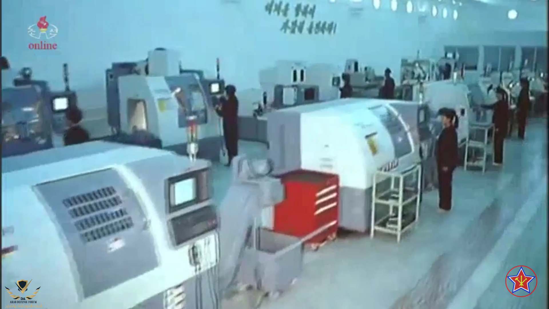

تقنيات جبارة فعلا .
تقيمك اخي الحبيب لبعض الآلات التي تصنعها بلاد الرفاق .
مشاهدة المرفق 153027
مشاهدة المرفق 153026
مشاهدة المرفق 153030

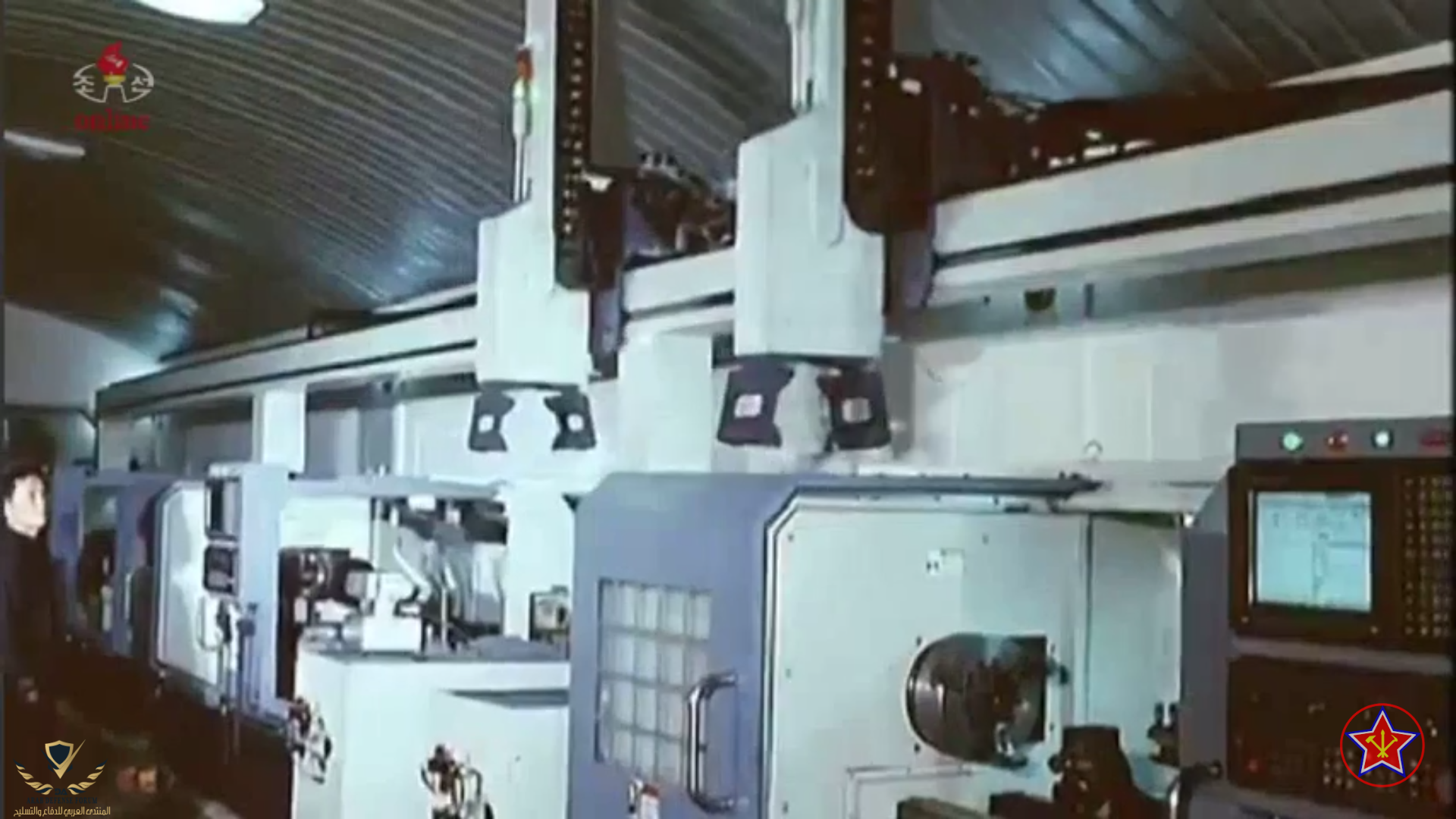

وهذا النوع يستخدم ذراع آلي علوي يتنقل من آلة الى آلة اخرى .
مشاهدة المرفق 153028
بعض المنتجات الصغيرة لان هناك آلات لمنتجات ضخمة جدا.
مشاهدة المرفق 153020
مشاهدة المرفق 153019

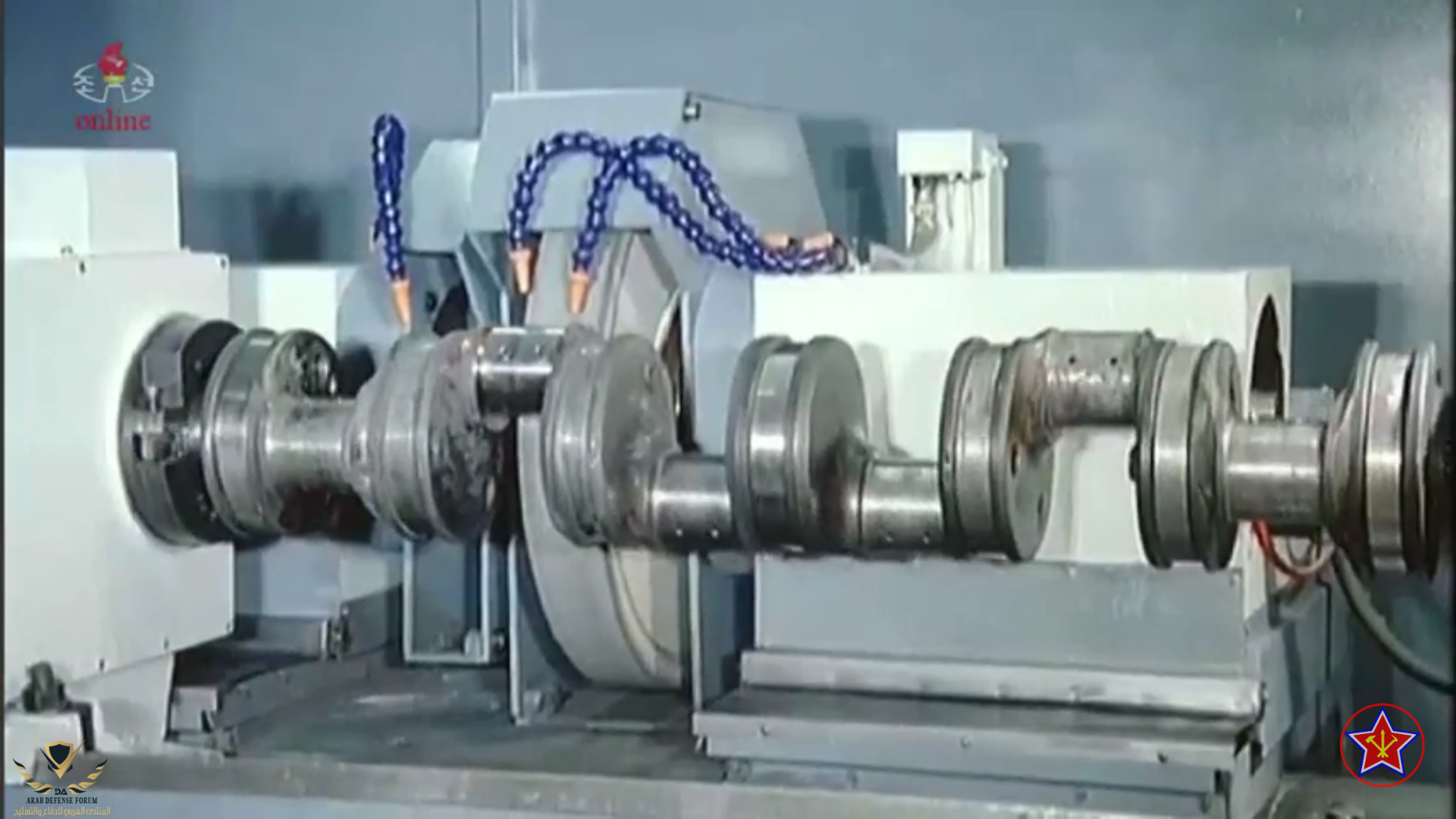

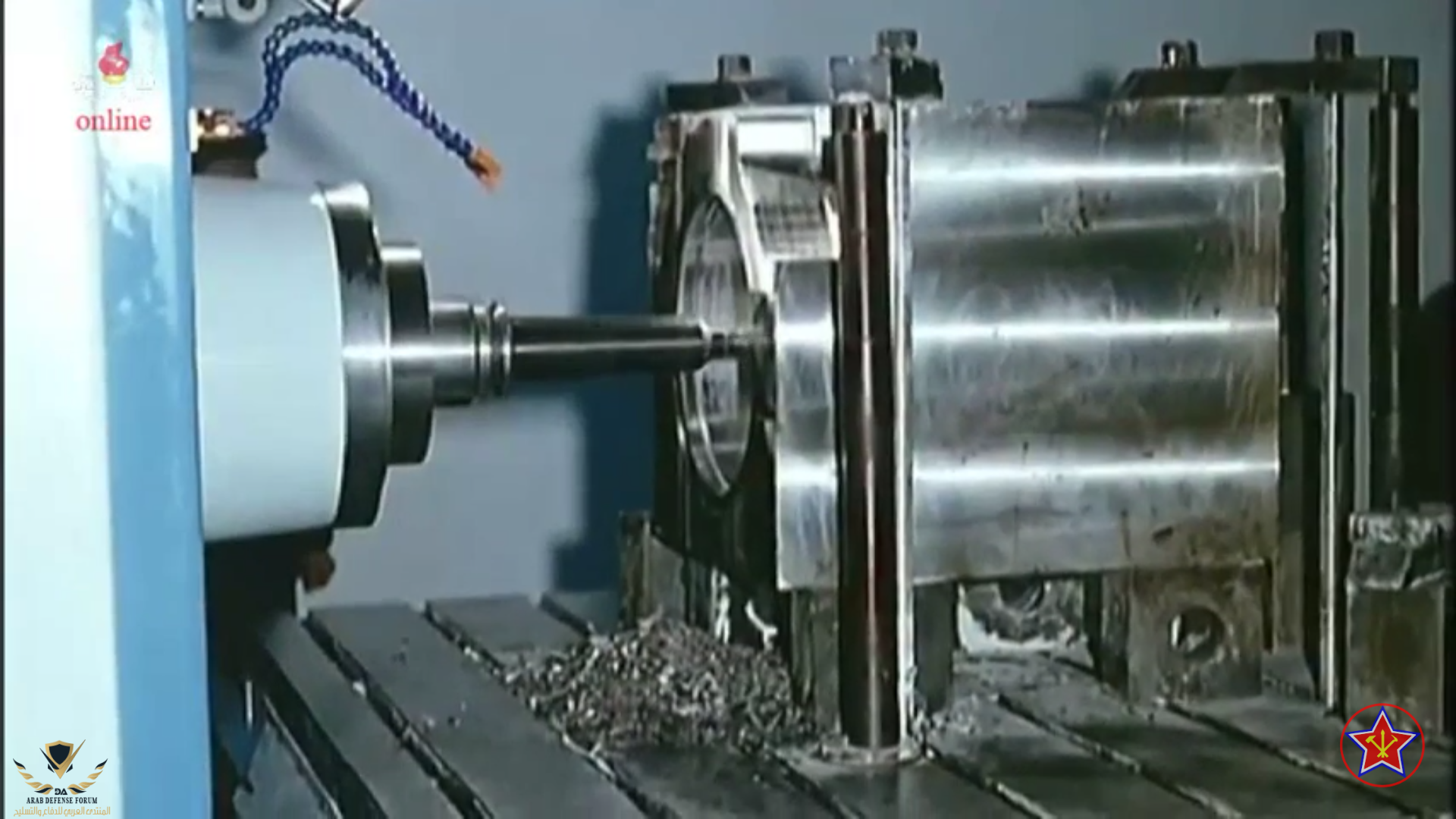

هل تريد تقييم الاَلات ام تقييم شي اخر ;)
المهم لدي مشكله في تحميل الصور لكي أقييم تقييم مبدئي مبني على صور وليس على أساس صحيح
الصورة الاخيرة ال finishing رديئ جدا وليس للالات المعروضة اي صله به فقط
الصورة الاولى يمكن للالات فيها صنع بعض الاجزاء
ولعدم فتح باب الاله لتمييز مساقط الاله او ال axis لذالك النظره تكون لآلة CNC lathe في الصف الأمامي وبعض ال CNC milling في الخلف
الصورة الثانيه
الصورة لا توضح الشكل الداخلي او بالأصح تحتاج الى الة اختبار لتقييم دقة العمل في التجويف الداخلي لانها الة cnc horizontal mill
الصورة الثالثه
تختلف اختلاف كلي عن الاَلات السابقة فهي الة grinding
وبالنظر للقطعه يجب ان تكون الة ممتازه للوصول الى درجة نعومه الأسطح المطلوبه
صناعة عمود الكرنك وفِي هذه الجزئيه بالذات يجب استخدام الاَلات ذات جودة عالية

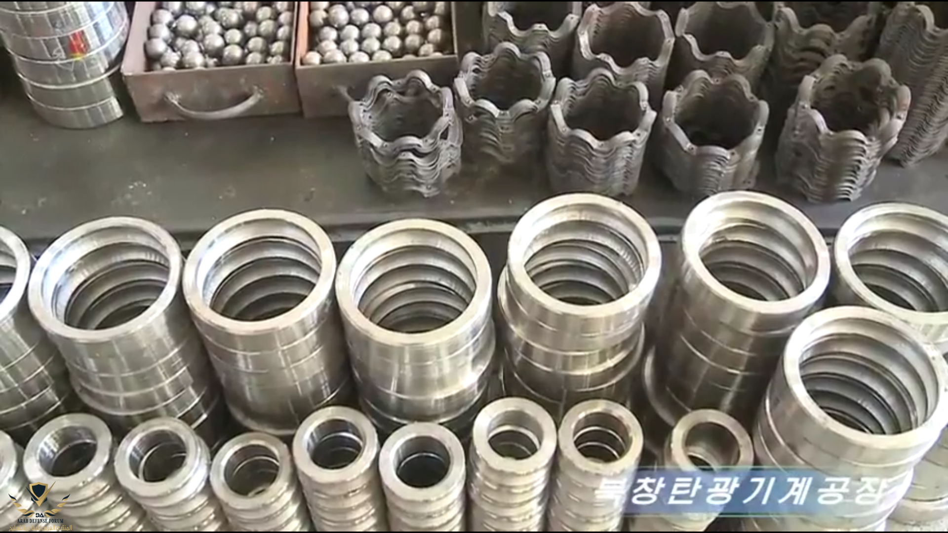

الصورة الرابعه CNC lathe 2axis
الذراع شي والآلة شي اخر يوضع الذراع لسرعة إنجاز العمل وتقنيته قديمه ايضا
والآلة ايضا تقنيتها قديمه
على فكرة ال bearings
له الاَلات اخرى ليست موجوده في الصور
تنويه
الصورة الرابعة للعلم
لايعني ان تقنيتها قديمة ان جودة الآلة رديئه
المنتج هو من يحكم
هناك تصاميم يمكن تنفيذها بالالات قديمة وبجودة عاليه جدا
واعتذر لخروجنا خارج صلب الموضوع

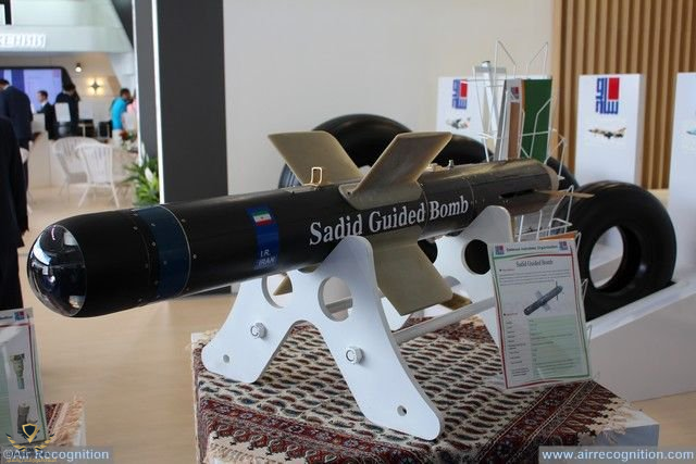

إيران تدعي بأن المسيرة شاهد 129 من النوع القتالية وقادرة على حمل الصواريخ الذكية، لكن معظم الخبراء العسكريين الغربيين وبالخصوص الأميركيين يجمعون على أن المسيرة شاهد 129 لحد الآن غير قادرة لكي تصبح طائرة بدون طيار قتالية. إلا أن ثمة خبراء إيرانيين يتصفون بقليل من الموضوعية يقولون: "بأن الخبراء الغربيين يستندون إلى معلومات قديمة نوعاً ما ترجع إلى عام 2014 وأن حالياً 2018 - 2019 إيران قطعت شوط لا بأس به في هذا المضمار وأن المسيّرة شاهد 129 يمكننا القول بأن هناك نوعين منها، نوع فقط للاستطلاع وآخر للاستطلاع والتدمير والعمليات القتالية".

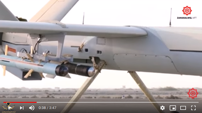

مرحباً أخت عبير
شاهد 129 مسلحه بصواريخ Sadid
والله أعلم

مرحباً أخت عبير
والله أعلم

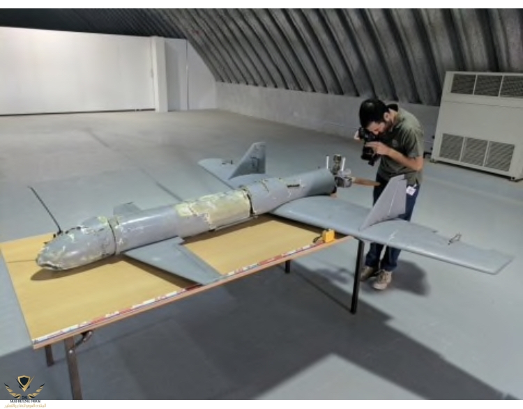

مشاهدة المرفق 153110
مشاهدة المرفق 153111
مشاهدة المرفق 153112
مرحبا أخي الكريم هيرون،
صحيح المسيرة شاهد 129 يمكنها حمل قنبلة وصاروخ سديد وبالتحديد سديد 345،
لكن الخبراء العسكريين الغربيين كانوا في السنوات ما بين 2012 - 2014 في جدال ونقاش طويل وعريض حول مدى صحة الادعاءات الإيرانية بأن المسيرة شاهد 129 قاذفة قتالية ويمكنها حمل قنابل وصواريخ سديد،
وهذا الجدل كان بسبب أن في السنوات القليلة الأولى من انتاج شاهد 129 واجهتها مشاكل في التسلح، ولكن يبدو أن إيران في نهاية المطاف استطاعت التغلب على هذه المشاكل.
وقد ذكرت في مشاركتي المقتبسة، بأن الخبراء الإيرانيين يقولون: "أن الخبراء الغربيين يستندون إلى معلومات قديمة ترجع إلى السنوات القليلة الأولى من انتاج شاهد 129، وأن حالياً المسيرة شاهد 129 يمكنها حمل قنابل وصواريخ، وأن المسيرة شاهد 129 يوجد منها نوعان نوع خاص فقط للاستطلاع ونوع آخر للاستطلاع والتدمير والعمليات القتالية"،
ويبدو أن هؤلاء الخبراء الإيرانيين عندما كانوا يتحدثون عن أن هناك أنواع أخرى من شاهد 129 نوع فقط للاستطلاع وآخر للاستطلاع والقتال كانوا يقصدون بقية أفراد عائلة المسيرة شاهد 129 مثل شاهد 123 وشاهد 133.
ويوم أمس الأخ الكريم @Iskander رجح بأن المسيرة التي اسقطتها القوات السعودية في صعدة قد تكون المسيرة شاهد 123، وأنا أتفق مع ترجيح الأخ اسكندر، نظراً لمشاهدتي للصورة التي التقطت للمسيرة في صعدة ومدى تشابهها مع صورة المسيرة التي التقطت في سماء دمشق عام 2014،
يمكنني القول أنه من المرجح والمحتمل جداً أن المسيرة التي اسقطتها القوات السعودية في صعدة هي المسيرة شاهد 123 من عائلة شاهد 129.
والله أعلم ،،
