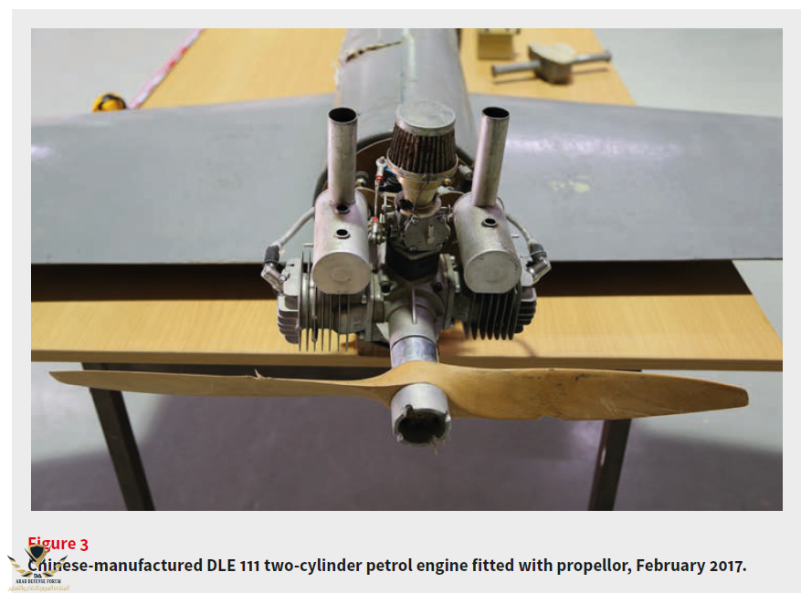

محركات الطائرات (المسيّرة) الإيرانية ونوع الدرونز الذي أسقطته القوات السعودية في صعدة
من طول الغيبات جاب الغنايم :cool:
موضوع احترافي ماشاء الله .

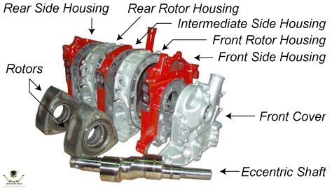

بالنسبة للمحرك كما أشار الاخ طير حر من السهل صناعته اذا تواجدت ال
blue print وكان هناك اصرار .. وبالكميات التي تريد بعد (mass production) !
الذي يميز المحرك سهولة القطع ليست كثيرة العدد، و يؤدي بشكل ممتاز على السرعات الثابتة وهذا مانحتاجه في الجو و الاهم من هذا كله هو عدم وجود اهترزازات ميكانيكية مثل محركات ال
piston وهذا عبء كبير ترتاح منه.
لكن السلبي هو الصوت العالي للمحرك و لا أعتقد بوجود قابلية في التحكم بالسرعات مثل محركات ال
piston لذلك أعتقد ان هذا السبب هو بحد ذاته ما يجعل ايران تستخدم محركات أخرى اما صينية أو انجليزية او نمساوية، وأبرز حادثة توضح ما أعنيه، هو استخدام الايرانيين لمحركات صينية 2 سلندر في طائرة قاصف التي حاولوا استهداف الباتريوت للتحالف في عام 2017 وتم اسقاطها :
في الختام، إذا بالفعل المسيّرة التي أسقطتها القوات السعودية من نوع المسيرة الإيرانية شاهد 129 أو تنتمى لعائلة شاهد 129 أو تم بنائها على هيكل ونموذج شاهد 129، فهذا بحد ذاتها ضربة معلم أن يتم اسقاط فخر المسيّرات الإيرانية شاهد 129 سواء كانت بالفعل شاهد 129 أو تنتمى لها وبُنيت على أساسها ونموذجها.
فيما يتعلق بهذا الجانب لا أعتقد أنها طائرة شاهد 129 للأسباب التالية :

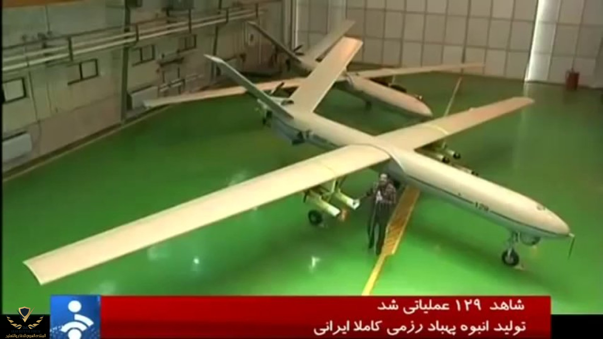

1- طائرة
شاهد129 كبيرة الحجم و طويلة الجناح بشكل ملحوظ بينما الطائرة التي تم اسقاطها لا تعتبر بحجم شاهد 129

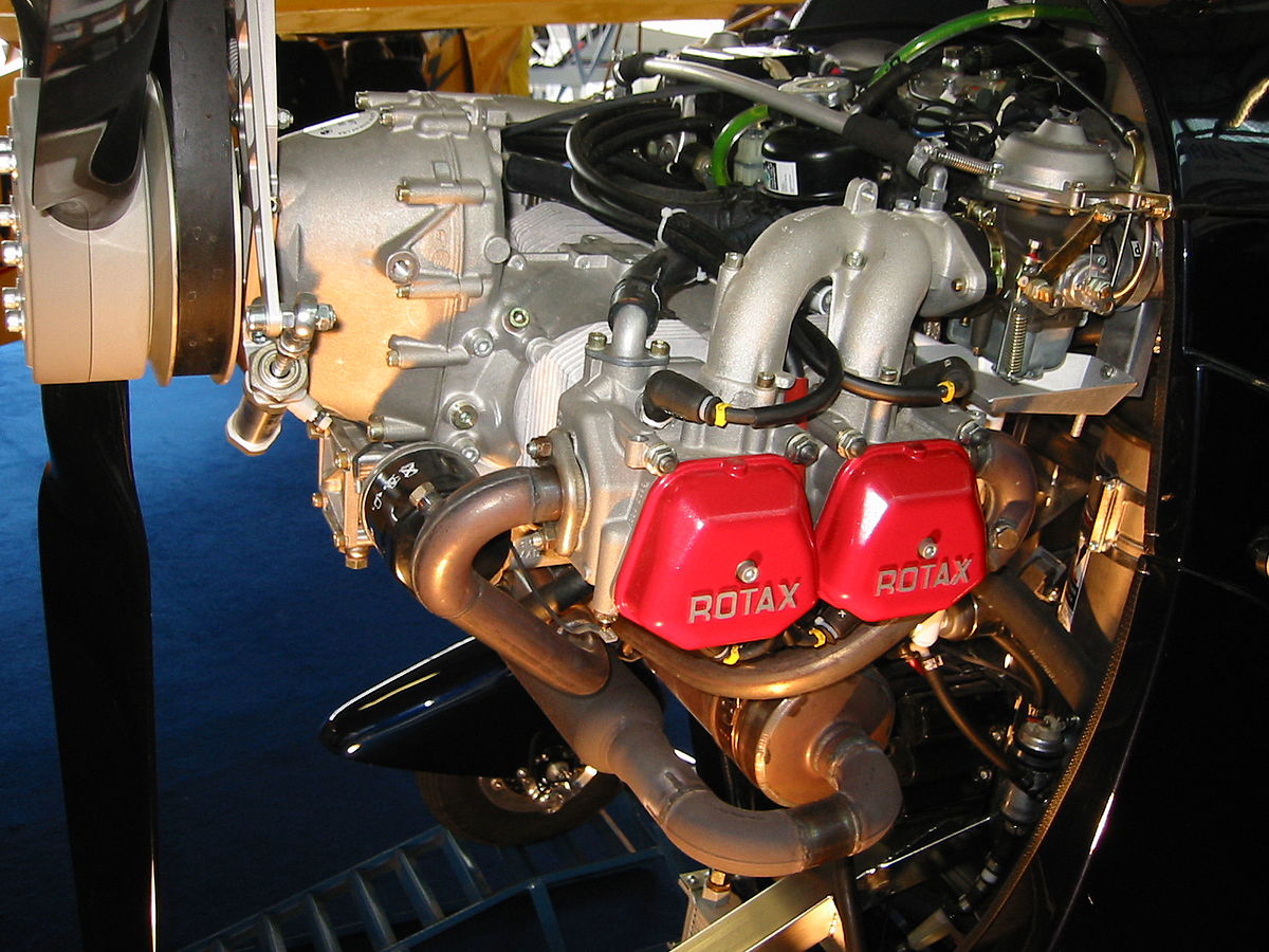

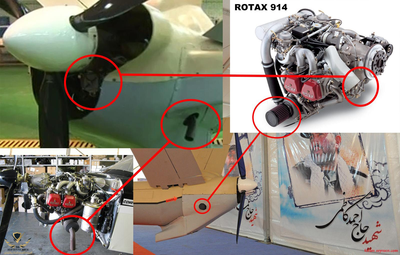

2- طائرة شاهد تمتلك محرك روتاكس 914 مختلف تماماً عن المحرك الذي ظهر في حطام الطائرة :
3- الطائرات يتم تهريبها الى اليمن بأجزاء منفصلة ثم يتم تجميعها، أعتقد بعدم وجود خبراء في اليمن بامكانهم تجميع محرك ثقيل و معقد مثل المحرك الموجود في طائرة شاهد 129
4- خلال الحرب في سوريا تم اكتشاف نماذج مختلفة تم تصميم الذيل الخلفي على شكل حرف V مما يعني أن
شاهد 129 ليست التصميم الوحيد بذيل V :
5- المحرك الموجود في الحطام صغير جداً جداً لا أعتقد أنه يمتلك القوة الكافية للاقلاع بطائرة بحجم
شاهد 129 ويمكن ملاحظة حجم الطائرة نسبةً إلى الرجل الواقف بجانبها:
لكن هذا لا يعني أن طائرة شاهد 129 من الصعب تدميرها أو اكتشافها ، فهي كثيرة السقوط في سوريا و أسقطتها حتى باكستان، وبل تم تصويرها وحتى رصدها بالعين لذلك ليست a game changer داخل المعركة !

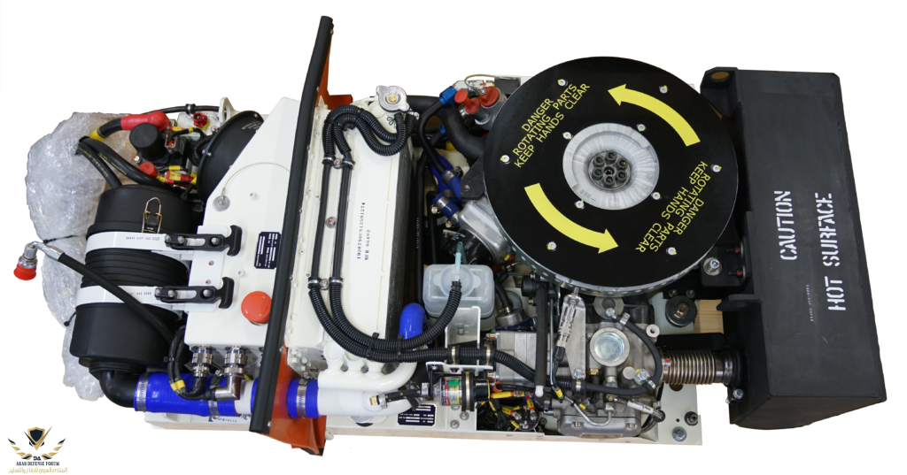

لكن تستخدم هذه المحركات حتى في دبابات الابرامز لتعمل كوحدة طاقة احتياطية (APU) لتفي بمتطلبات الطاقة و تقليل الضجيج و البصمة الحرارية (بمثابة عمل الدينمو في السيارة) :

الأخ الكريم @Gasoline تفضل بمداخلته القيمة بأن شاهد 129 تستخدم المحرك النمساوي Rotax 914، وهذاصحيح إلى حدٍ ما، لكن هناك خبراء إيرانيين يقولون بأن إيران صنعت عدة نسخ من شاهد 129 نسخ بمحرك روتاكس النمساوي ونسخ بمحركات صراط 1 وصراط 2 الإيرانيتين
أما بالنسبة لهيكل وحجم شاهد 129 وطول الجناح، الأخ Gasoline تفضل بالشرح وقد يكون محق بأن شاهد 129 الإيرانية أكبر حجماً، لكنني من خلال رؤيتي للصورتين أجد بأن حجم وهيكل وتصميم المسيّرة التي أسقطتها القوات السعوديةفي صعدة لا تختلف كثيراً عن شاهد 129 الإيرانية، ولذلك أقول لربما ومن المحتمل أن المسيرة التي أسقطت في صعدة إن لم تكن هي شاهد 129 الإيرانية فلربما مبنيّة على نموذج والـ Print Blue للمسيرة شاهد 129 اي أنها نسخة مقلدة من شاهد 129.

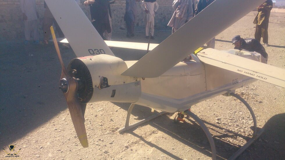

الطائرة التي تم اسقاطها ليست شاهد 129 بل هي على الارجح شاهد 123 وهي تشبه شاهد 129 من حيث الشكل لكنها أصغر حجما وتستخدم محرك مختلف

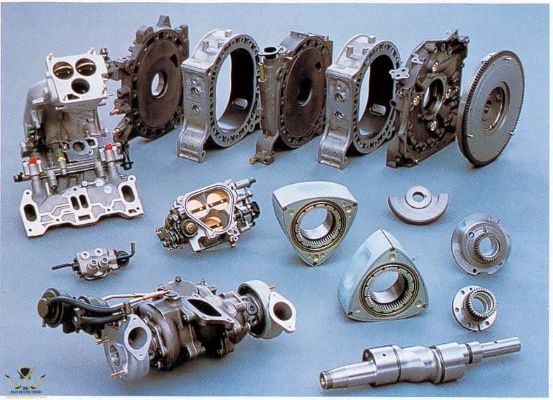

99% من القطع في الصورة للمحرك يمكن صناعتها بأله واحدة تكلفتها بين ٤٥٠ - ٨٥٠ الف ريال
طبعا مع بعض الاَلات الثانوية مثل الة القص والتنعيم واجهزة الاختبار
على اكثر تقدير ١.٥ مليون يمكن تجهيز مصنع بالالات اللازمه لصناعة مثل هذه المحركات ويمكن الاستفاده منها ايضا في صناعات اخرى

هذا الي بالصوره rotay tow 1.2 اتوقع

الشيء الي يقهر أننا نمتلك الآلات والامكانات ومع ذلك لم نرى شركة أو مصنع يطرح مبادرة حتى لو خدمة للوطن وبياخذ حقه عليها..
نحن نمتلك آلات تصنع أعقد من هذه القطع وغيرنا يمتلك امكانات متواضعه ومع ذلك يصنع ..........؟؟؟!!!
