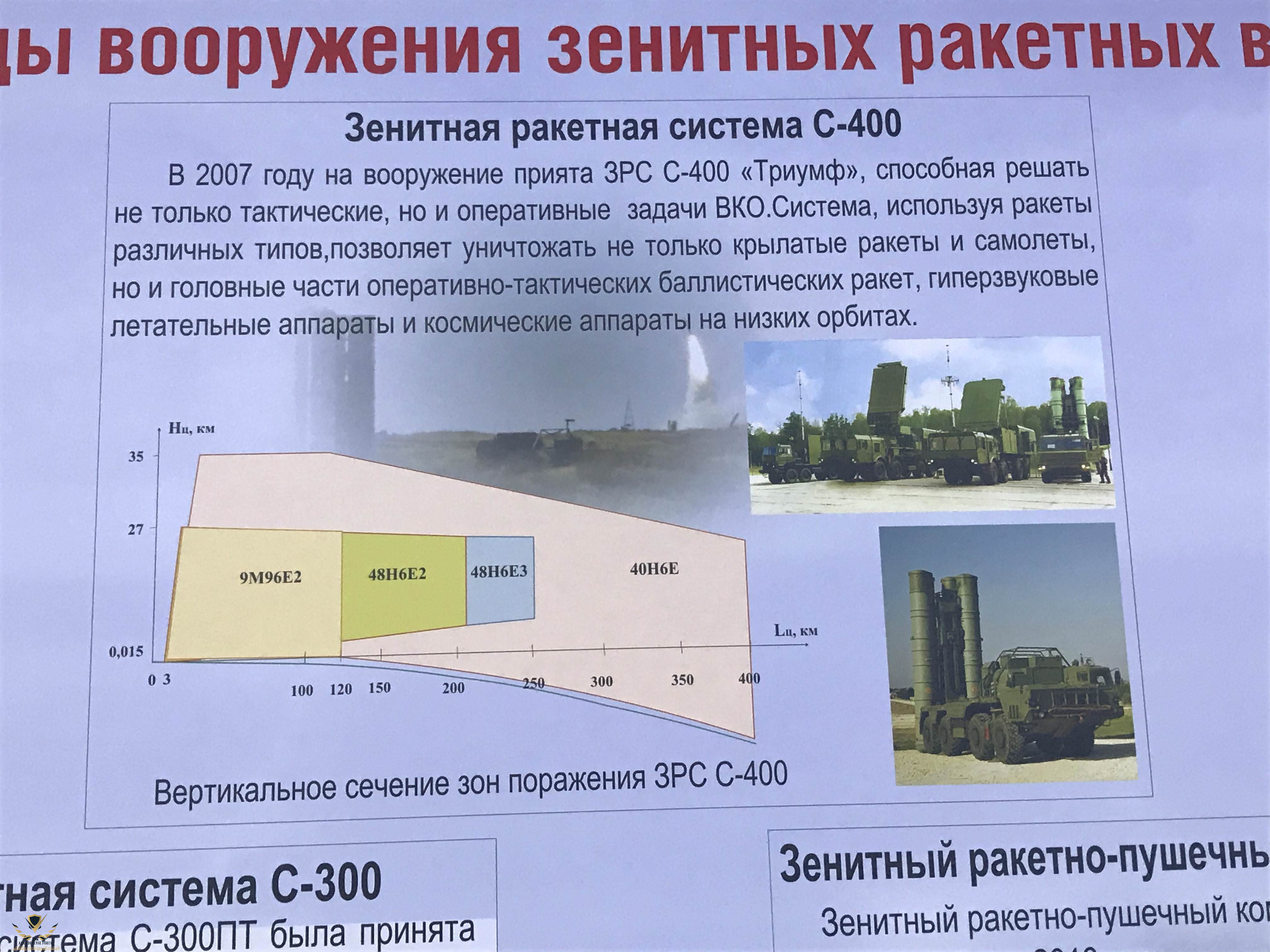

بالفعل ومسالة سقف ارتفاع 185 كلم تطرقت اليها حتى المصادر الروسية التي اكدت ان سقف الارتفاع الرسمي الذي قدمته وزارة الدفاع والماز انتاي هو 35 كلم في جين مصادر غير مؤكدة تحدثت عن ان سقف الارتفاع الاقصى هو 185 كلم
По данным Минобороны, двухступенчатая 40Н6Е способна поражать цели на максимальную дальность 400 км. По неподтвержденным данным, наибольшая высота стрельбы ракетой достигает 185 км. Установочная партия 40Н6Е, как сообщалось в открытых источниках, была выпущена в конце 2013 года. В 2015 году Минобороны впервые заявило об успешной стрельбе этой ракетой по воздушной мишени.
According to the Ministry of Defense, the two-stage 40N6E is capable of hitting targets at a maximum distance of 400 km. According to unconfirmed reports, the highest altitude of the missile reaches 185 km. The installation batch 40N6E, as reported in open sources, was released in late 2013. In 2015, the Ministry of Defense for the first time announced the successful shooting of this missile at an air target.

مشاهدة المرفق 149059

الصراحة صدمة ... من 185 كم الى 30 كم :oops:
