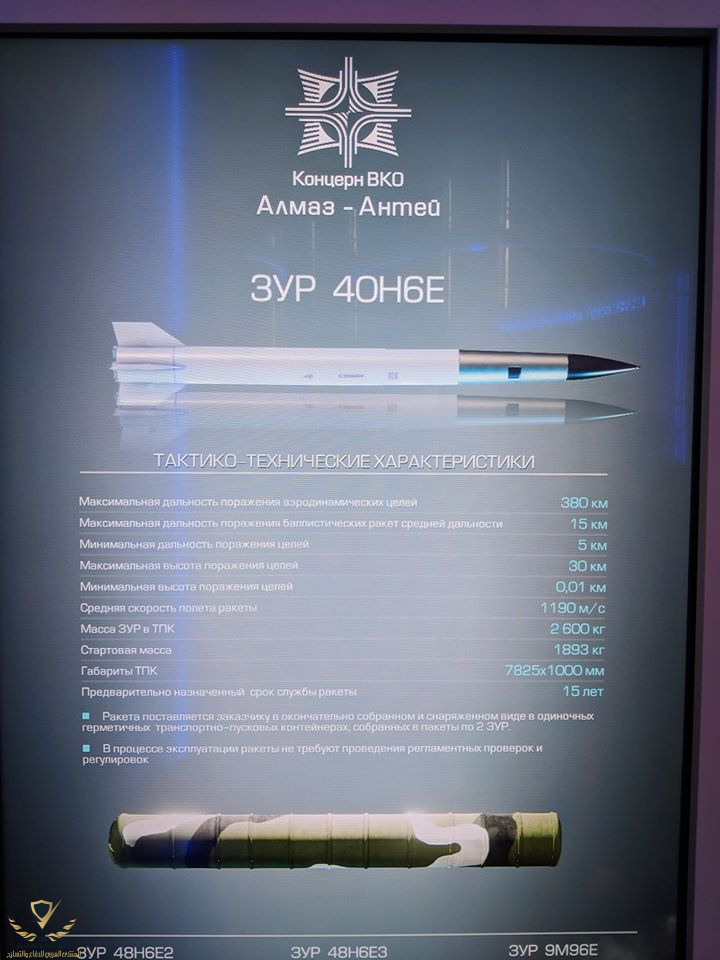

الخبر صحيح لكن الترجمة فيها خطأ على ما اعتقد من الصينية والروسية يالنسبة للارقام
هذا الصاروخ سقف ارتفاعه 185 كم
اول مرة تم رصده في تجارب كانت بداية 2017 على ما اذكر وغريب سرعة وصوله لصينيين (يدل على عمق علاقة الاستراتيجية )
30 klm
ارجوا من الأخوة الزملاء التفريق بين المدى والارتفاع
صاروخ مده 100 كلم لا يعني ابدا ان هذه ال 100 كلم في جميع الاتجاهات ... الصعود للأعلى له قواعد أخرى تحكمه وله عدة عوامل تختلف جذريا عن المفهوم المعروف للمدى ..

الاس 400 بصاروخه 48N6 بلغ ارتفاع 56 كيلومتر في احدى التجارب
اما الصاروخ 40N6 فاجمعت الاف المصادر انه باستطاعته تحقيق اعتراضات خارج الغلاف الجوي قلت رغم ان الماز انتاي تصرح فقط بارتفاع 30 كيلومتر
مثلما كانت الماز انتاي تصرح ان مدى التصدى للصواريخ البالستية هو 60 كيلومتربالنسبة للاس 400 في حين التجارب اثبتت ان مداه اكبر بكثير من 60 كيلومتر
الصاروخ 40N6 سيعمل مع الاس 400 و الاس 500 كليهما

Заслуживает внимания то, что четырехлетние испытания ракеты прошли в полной секретности. Столь большая дальность пуска сама по себе уникальная характеристика. Но еще более важно то, что ракета по некоторым данным, способна поражать цели на высоте до 185 км. Как показывают расчеты, самый совершенный ЗРК США THAAD, при дальности и высоте 200 км и 200 км соответственно, имеет максимальную наклонную дальность не более 280 км. Аналогичный показатель ЗУР типа 40Н6 – до 440 км. Важно также и то, что ракета имеет очень высокую скорость полета – до 4,5 км/сек (440 км пролетит за 100 секунд).

سقف العمليات 30 كيلومتر غير صحيح و تمت اعتراضات للاس 400 فوق ال 45 كيلومتر اي طبقة الستراتوسفير للصاروخ الذي جربه الصينيون

والأهم انا قصدت تجارب فعليه معلنه ومسجله وليس تخاريف روسية دعائية ووقت الجد لن تحصل إلا على ال 30 كلم ارتفاع. .
