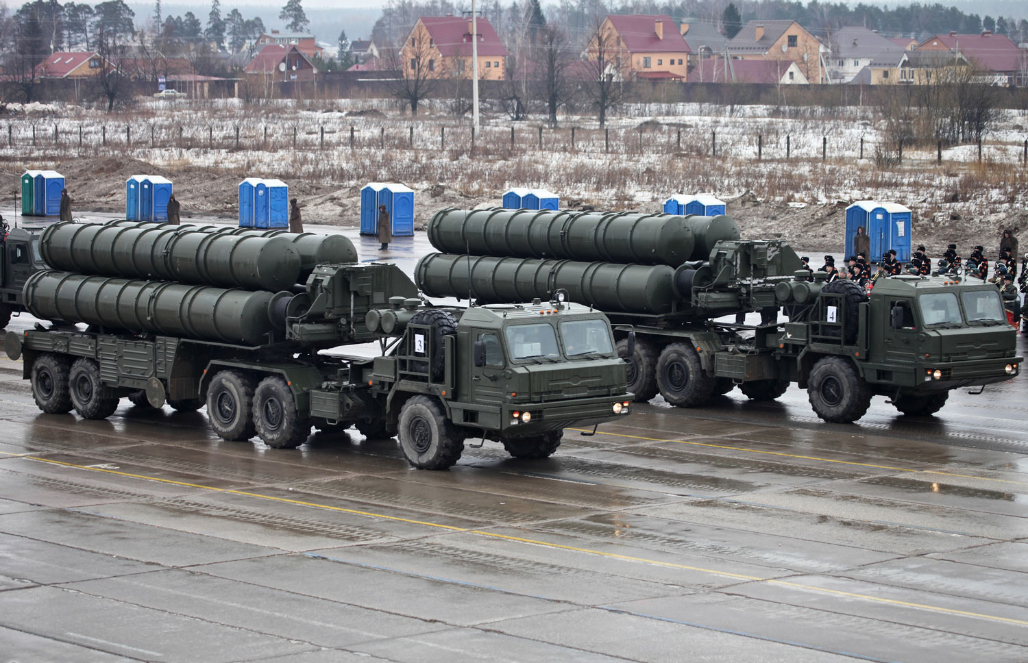

الاس 400 TRIUMPH
الاس 400 TRIUMPH او SAM-21 GROWLER بتسمية الناتو هو درة انتاج شركة الماز انتاي الروسية الشهيرة و الذي تقول روسيا انه لا مثيل له من حيث خصائصه التقنية و قدراته في التصدي لمختلف انواع الاهداف الجوية المعادية سواءا ايروديناميكية كانت ام باليستية دخل الخدمة في القوات المسلحة الروسية ابتداءا من سنة 2007
بدأ تطوير نظام ال أس-400 في نهاية التسعينات وأعلن عنه رسميًا من قبل القوات الجوية الروسية في يناير 1999. الاختبارات الأولية أجريت فيكابوستين يار في مدينةاستراخان بنجاح في 12فيفري، 1999. بعد ذلك تمت جدولة النظام ليتم نشره في 2001 للخدمة في الجيش الروسي إلا أنه وفي نفس السنة واجه المشروع بعض العراقيل الغير معروفة أدت إلى تأخير نشر النظام. في 2003 بات واضحًا ان النظام أصبح جاهزًا للنشر ودخول الخدمة إلا أن اثنين من كبار الضباط العسكريين الروس عبروا عن قلقهم من أن نظام أس-400 تم اختباره باستعمال تقنيات أعتراضية من الطراز القديم أس-300 بي وأنه غير جاهز للإنتاج في الوقت الحاضر. في فبراير 2004 أعلن عن إتمام المشروع وفي أبريل من نفس العام تم بنجاح اعتراض صاروخ باليستي من قبل الصاروخ الجديد 48ان6 دي ام (48N6DM) الاعتراضي. باستطاعة منظومة الاس 400 الاشتباك مع 36 هدف في الوقت نفسه و اطلاق و توجيه 72 في نفس الوقت ,تغطي المنظومة دائرة نصف قطرها 400 كيلومتر ضد الاهداف الايروديناميكية الكبيرة و دائرة نصف قطرها 250 كيلومتر ضد الاهداف الباليستية و الايروديناميكية التي لا تزيد سرعتها عن 4800 متر في الثانية

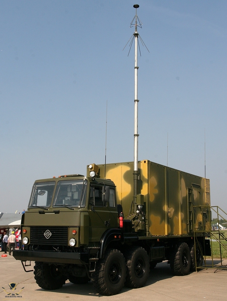

عربة القيادة و السيطرة 55K6E
يتم استخدام الموديل 55K6E للتحكم في جميع مكونات مجموعة البطاريات ، ويمكنه جمع معلومات الحالة وتقديمها من جميع المكونات. ويمكنه أيضًا التحكم في أساليب تشغيل رادار 91.8E Big Bird لإدارة المعركة والمعركة ، بما في ذلك وظائف IFF / SSR الخاصة به. يتم تثبيت حزمة C3 / datalink شاملة ، ويتم استخدام معالج مركزي miroro Elbrus-90 لتنفيذ شفرة معالجة البيانات وإدارة النظام. تقاسم الأجهزة مع S-300PMU2 54K6E 2 CP ، يستخدم 55K6E لوحات LCD 18 بوصة لجميع محطات الطاقم.
122827

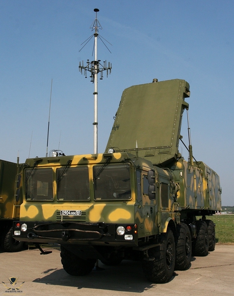

رادار الكشف و ادارة المعركة 91N6E Big Bird
يكلف الرادار بحيازة وتتبع الأهداف الجوية والباليستية ، وتحديد الأهداف ، وإجراء قياسات الزوايا على طائرات التشويش المواجهة.
إن 91N6E هو رادار من نوع PESA ، مع مجموعة من أوضاع المسح الدائري التقليدية ، وعدد من أوضاع المسح الضوئي للقطاع الثابت ، باستخدام توجيه الحزمة الإلكترونية في الارتفاع والسمت. وفي الأساليب الأخيرة ، يمكن أن يميل خط تسديد الهوائي ميكانيكياً إلى الأعلى لتمديد تغطية ارتفاع الحزمة الإلكترونية القابلة للتحقيق. الرادار هو نطاط تردد رشيق إلى نبض ، لتحقيق أقصى قدر من المقاومة المضادة. تتوفر موجات الإرسال الفريدة ذات دورة العمل الفريدة في أوضاع البحث الثابتة في القطاع الثابت إلكترونيًا.
122831

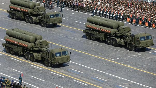

عربات الاطلاقAlmaz 5P85TM/TE2 Towed Transporter Erector Launcher
122833
تحتوي كتيبة الاس 400 ما بين 6 الى 12 عربة قواذف و تقول بعض المصادر ان الكتيبة يمكن ان تحتوي 18 عربة قواذف

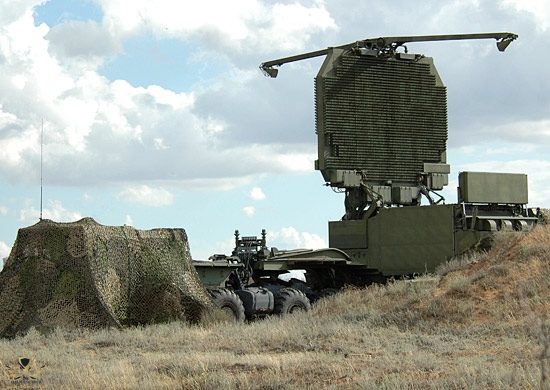

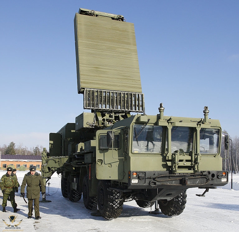

كما يمكن اضافة الرادار 96L6E للعمل ضمن بطارية الاس 400
الرادار96L6E"لوحة الجبن" عبارة عن رادار ثلاثي الأبعاد للإنذار المبكر والاستحواذ يعمل في C-Band تم تصميمه ليحل محل 36D6 "Tin Shield B" و 76 N6 "Clam Shell". يتم استخدامه بالتزامن مع أنظمة الصواريخ الدفاعية للمسرح SA-10 “Grumble” (S-300) و SA-21 “Growler” (S-400). هناك حاجة إلى ثلاثة مشغلين لتشغيل المجموعة. يتم توفير ما يصل إلى خمس وحدات تحكم في المشغل.
يستخدم هوائي المصفوفة على مراحل مع 96 صفًا مشعًا حزما ميكانيكيا في السمت والإشعاع الإلكتروني في الارتفاع. الرادار هو تصميم قفز التردد الذي يهدف إلى توفير مقاومة عالية للتشويش الالكتروني للفوضى. هناك طريقتان للتشغيل تم تنفيذهما: يمكن الحصول على أهداف الارتفاعات المنخفضة عن طريق تقييد زاوية الارتفاع الرئيسية بين -3 درجة و + 1.5 درجة باستخدام دوران الهوائي 5 دورة في الدقيقة. يسمح هذا التناوب البطيء برفض فوضى أفضل مع رؤية تحت الجرافيك تصل إلى 70 ديسيبل. يمكن الحصول على جميع أهداف الارتفاع من خلال تقييد زاوية الارتفاع الرئيسية بين -1.5 درجة و +20 درجة باستخدام دوران الهوائي 10 دورة في الدقيقة. كوسيلة ثالثة يمكن للرادار العمل في البحث عن قطاع.
مجموعة تدابير 96L6E والسمت والارتفاع ، وينفذ ما يصل إلى 100 المسارات المحلية تلقائيا. وهو يصنف أربعة أنواع مختلفة من الأهداف: الطائرات وطائرات الهليكوبتر والطائرات بدون طيار والصواريخ.
بعد النقل ، يمكن إعداد 96L6E بواسطة ثلاثة مشغلين في أقل من 5 دقائق.
122836

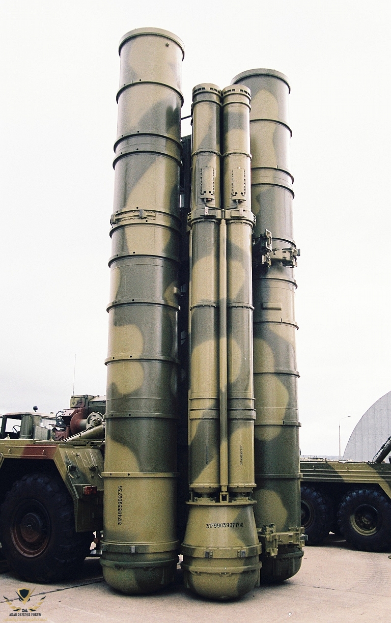

صواريخ الاس 400
1/صاروخ 40N6 ذو المدى الطويل جدا و الذي يبلغ 400 كيلومتر و يتم استعماله لصيد الاهداف الكبيرة و الثمينة مثل طائرات الحرب الالكترونية و الاواكس ويمكن توجيهه بنمطين شبه نشط او نشط
2/صاروخ 9M96E متوسط المدى 40 كيلومترو يصل الى ارتفاع 20 كيلومتر ضد الاهداف الايروديناميكية كصواريخ كروز و الطائرات دون طيار و المقاتلات
3/صاروخ 9M96E2 بمدى 120 كيلومتر و ارتفاع 30 كيلومتر ضد الاهداف الايروديناميكية و الباليستية
الصاروخين 9M96E و9M96E2 يتم تحميلها بعدد 4 داخل كل انبوب اطلاق نظرا لحجمهما الصغير
122841

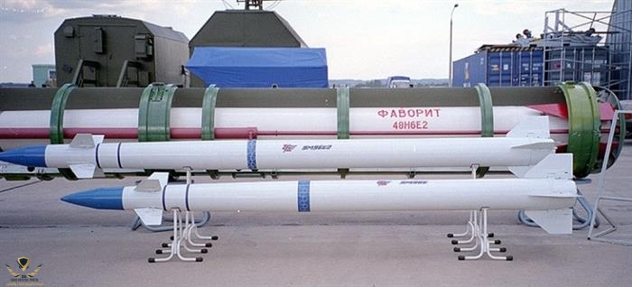

4/صاروخ 48N6E3 بمدى 250 كيلومتر ضد الاهداف الايروديناميكية و الباليستية على حد سواء التي لا تزيد سرعتها عن 4800م/الثانية
5/كما يمكن اضافة الصاروخ 48N6E2 الخاص بال S 300 PMU2 بمدى 200 كيلومتر ضد الاهداف الايروديناميكية و الباليستية على حد سواء التي لا تزيد سرعتها عن 2800م/الثانية

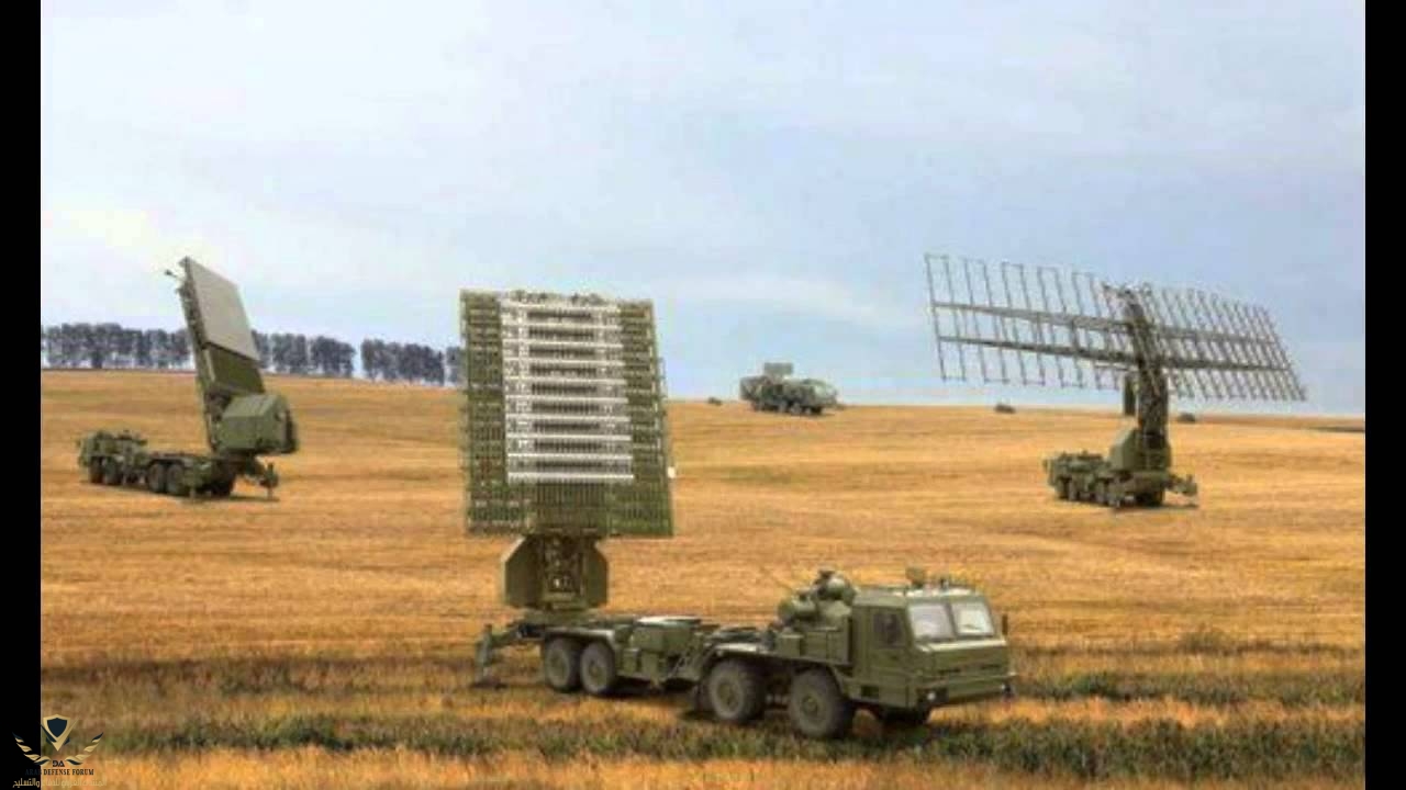

كما يضاف الى بطارية الاس 400 الرادار الروسي NEBO Mالمحمول والاحدث لدى الروس من نوع AESA بمديات 1800 كيلومتر ضد الاهداف الباليستية و 600 كيلومتر ضد الاهداف الايروديناميكية
و يملك خصائص فريدة تمكنه من كشف طائرات الشبح الامريكية
و كثيرا ما يظهر الردار بجانب منظومات الاس400 في المناورات التي تجريها روسيا
122842

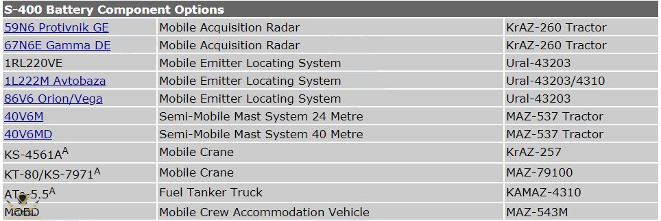

كما يمكن اضافة مجموعة واسعة من منظومات الحرب الالكترونية و القيادة و السيطرةو الرادارات للعمل مع منظومة اس 400 هذه بعضها
122843

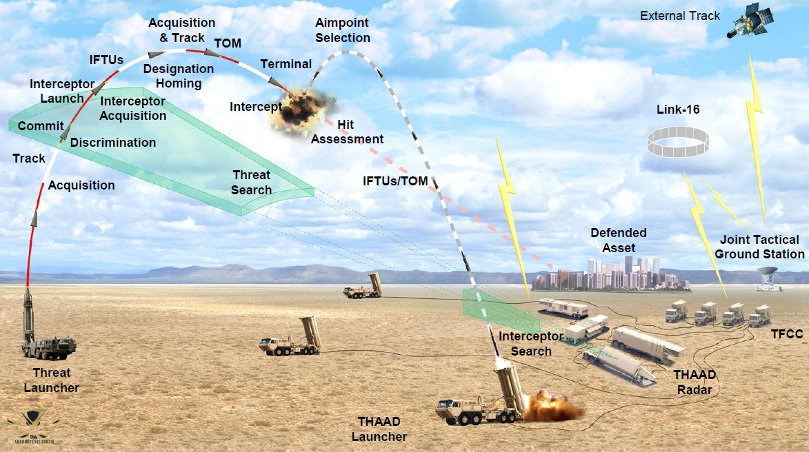

منظومة ثاد THAAD
الدفاع عالي الارتفاع عن المنطقة (THAAD) هو نظام قابل للنقل يعترض الصواريخ الباليستية داخل أو خارج الغلاف الجوي أثناء مرحلة الطيران النهائية. يستخدم ثاد نظام اعتراض من ضربة واحدة hit to kill للقضاء على أهداف الصواريخ الباليستية الواردة. يستطيع نظام "ثاد" اعتراض الصواريخ القادمة داخل وخارج الغلاف الجوي للأرض على مدى 200 كيلومتر و على ارتفاع 150 كيلومتر، مما يخفف من آثار أسلحة الدمار الشامل قبل أن تصل إلى الأرض. القدرة على اعتراض داخل وخارج الغلاف الجوي يجعل THAAD جزء مهم من المفاهيم الدفاعية للصواريخ متعددة الطبقات ، لأنها تقع بين اعتراضات Aegis-خارج الغلاف الجوي حصرا والصواريخ اعتراضية باتريوت داخل الغلاف الجوي.
122846
122847
يختص نظام ثاد بالدفاع ضد الصواريخ القصيرة المدى(مابين 300 و 1000كيلومتر ) و المتوسطة (مابين 1000 و 3000 كيلومتر)

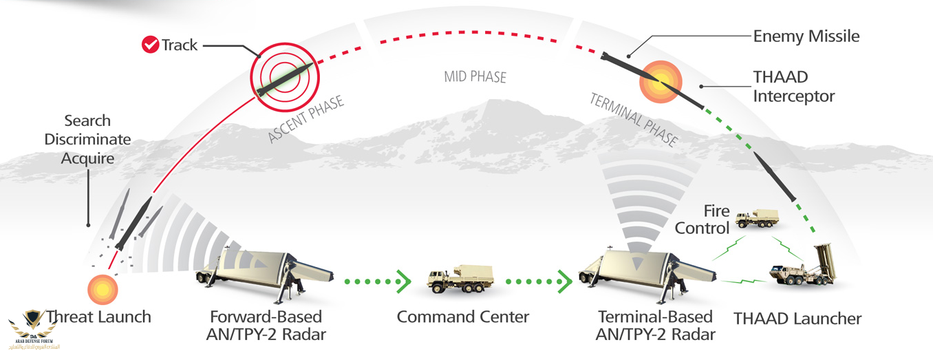

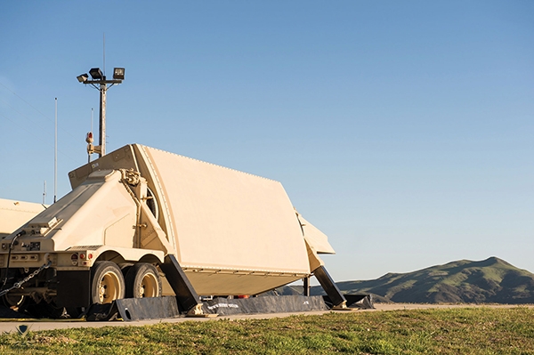

الرادرTPY-2 X-band Radar
يعمل رادارا TPY -2 الخاص بمنظومة ثاد على النطاق الترددي ما بين 8.55 الى 10 GHZ و هو يعمل على الموجة X
يترواوح مدى هذا الرادار ما بين 600 الى 3000 كيلومتر بحسب الاعدادات الخاصة حيث يوجد نمط TM و الذي يعني terminal mode حيث يكون فيه مدى الرادار لا يتجاوز 1000 كيلومتر والنمط الثاني FBM Forward-Based Mode و الذي تتم فيه متابعة الصاروخ من مرحلة الاطلاق (للمزيد انظر المصدر 1) حيث يمكن تحويله من نمط الى اخر في ظرف 8 ساعات و هذا هو سبب اعتراض الصين على نشر هذه المنظومات داخل اراضي كوريا الجنوبية حيث بامكان الرادار في النمط FBM كشف الصواريخ بدقة في العمق الصيني و كذلك الاراضي الروسية
التحديثات الجديدة قد تجعل الرادار بمدى 4000 كيلومتر
و هو باستطاعته اكتشاف الاهداف بدقة عالية داخل و خارج الغلاف الجوي و توجيه الصواريخ الاعتراضية الى اهدافها
122849
بالامكان تشغيل رادارين في بطارية واحدة الاول بنمط FBM لحظات بعد اطلاق الصاروخ المعترض the intercepted و الثاني بنمط TM للاشتباك مع الهدف بعد اقترابه
122850

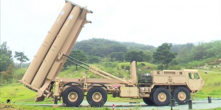

عربات الاطلاق
122854
تحتوي كل بطارية ثاد على ستة عربات اطلاق كل عربة تحتوي 8 صواريخ اي بمجموع 48 صاروخ في البطارية

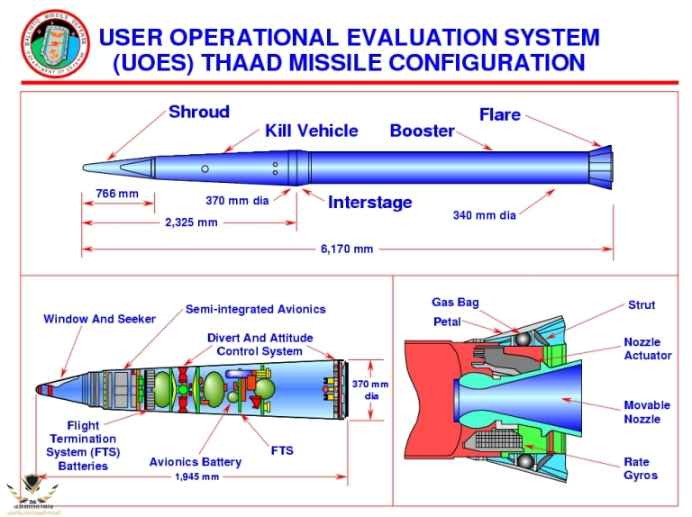

يستخدم صاروخ الثاد تقنية HIT TO KILL باستخدام عربة الاصطدام KILL VEHICUL
122855

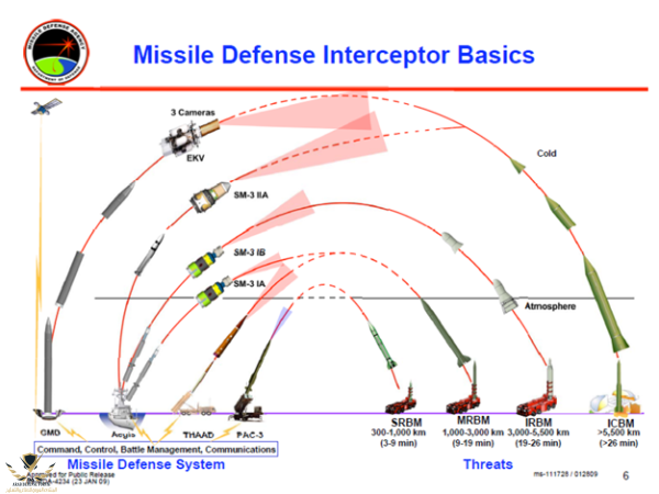

المقارنة بن S400 و THAAD فيما يخص التصدي للصواريخ الباليستية( مقارنة صاروخ ثاد بالصاروخ 48N6E3)
* تحتوي كل بطارية من النظامين على 48 صاروخ قادر على التصدي للاهداف الباليستية(في حالة الاس 400 يمكن تحميل عربات القواذف كلها بنوع واحد من الصواريخ )
*صاروخ ثاد يشتبك مع الصواريخ التي مداها يساوي او اقل من 3000 كيلومترSRBM وMRBM
*صاروخ 48N6E3 يشتبك مع الاهداف ذات السرعة 4800 متر في الثانية او اقل اي MACH14 MAXIMUM TARGET SPEED و لا ادري هل هذا يشمل الصواريخ IRBM ذات المدى ما بين 3000 و 5500 كيلومتر ام لا ؟
* سرعة صاروخ الثاد 2.8 كيلومتر في الثانية اي انه يصيب ابعد هدف على ارتفاع 150 كيلومتر و مدى 200 كيلو (اقصى مسافة لهدف و هي 250 حسابها باستعمال نظرية فيتاغورث ) 250/2.8 نجد حوالي 89 ثانية هذا باهمالنا الزمن الذي يستغرقه الصاروخ في تسارعه بعد الانطلاق لتحقيق سرعته القصوى
*سرعة الصاروخ 48N6E3 الخاص بالاس 400 هي 2 كيلومتر في الثانية اي ان يصيب ابعد هدف على ارتفاع 60 كيلومتر(انظر ملاحظة 1) و مدى 250 كيلومتر اي على بعد 257 كيلومتر باستعمال نظرية فيتاغورث 257/2 نجد 128 ثانية هذا باهمالنا الزمن الذي يستغرقه الصاروخ في تسارعه بعد الانطلاق لتحقيق سرعته القصوى
* كلا الصاروخين يشتبكان مع الصواريخ في مرحلتها النهائية مع ارتفاع اكبر بالنسبة للثاد
*المساحة التي تغطيها بطارية اس 400 بصاروخ48N6E3 هي دائرة كلية نصف قطرها 250 كيلومتر اي بمساحة اجمالية تقدر ب 196250 كيلومتر مربع
*المساحة الاجمالية التي تغطيها بطارية الثاد هل ثلث مساحة الدائرة التي نصف قطرها 200 كيلومتر اي بمساحة اجمالية تقدر ب41866 كيلومتر مربع لان رادار الثاد يغطي فقط 120 درجة
*مدى الكشف عند نظام ثاد يبلغ 3000 كيلومتر ضد الاهداف الباليستية
* في حين يبلغ في الاس 400 حوالي 600 كيلومتر و يتم تحسين المدى باضافة رادار NEBO Mالى 1800 كمدى كشف ضد الاهداف الباليستية
لا نعلم عدد الاهداف الباليستية التي يشتبك معها الثاد في وقت واحد في حين تبلغ الاهداف التي يشتبك معها الاس 400 في وقت واحد 36 وهذا ما ينفع كثيرا في حالات الاغراق الصاروخي

لا توجد مقارنة اصلا ... سقف الارتفاع لي s400 هو 60 كلم ، وسقف الارتفاع لي THAAD هو 150 كلم.
المقارنة بين المنظومتين غير صحيح و غير منطقي مثل المقارنه بين لابتوب و سمارت فون
الثاد منظومة تستخدم نوع واحد من الصواريخ ولها هدف واحد وهو اعتراض الصواريخ البالستيه فقط وهو لا يعمل لوحده
S400 منظومة تستخدم عده صواربخ بمديات مختلفه ولاغراض مختلفه وهو أشبه بعده بطاريات مدمجة في نظام واحد وهذا يحسب لها
ممكن ان نقارن بين النظامين في قدرتها على اعتراض الصواريخ البالستيه فقط اما مقارنه عامه فهي خطأ و غير صحيحه
