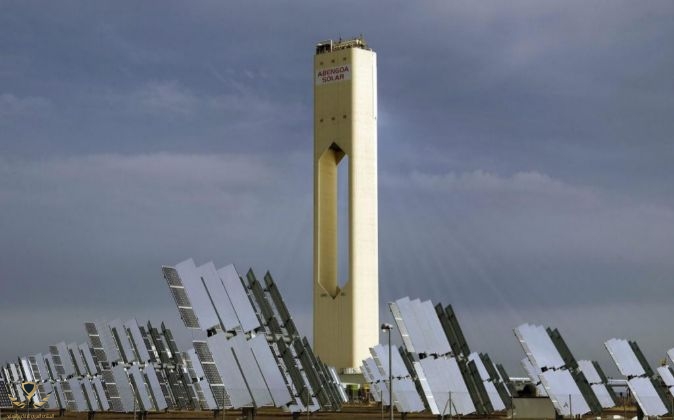

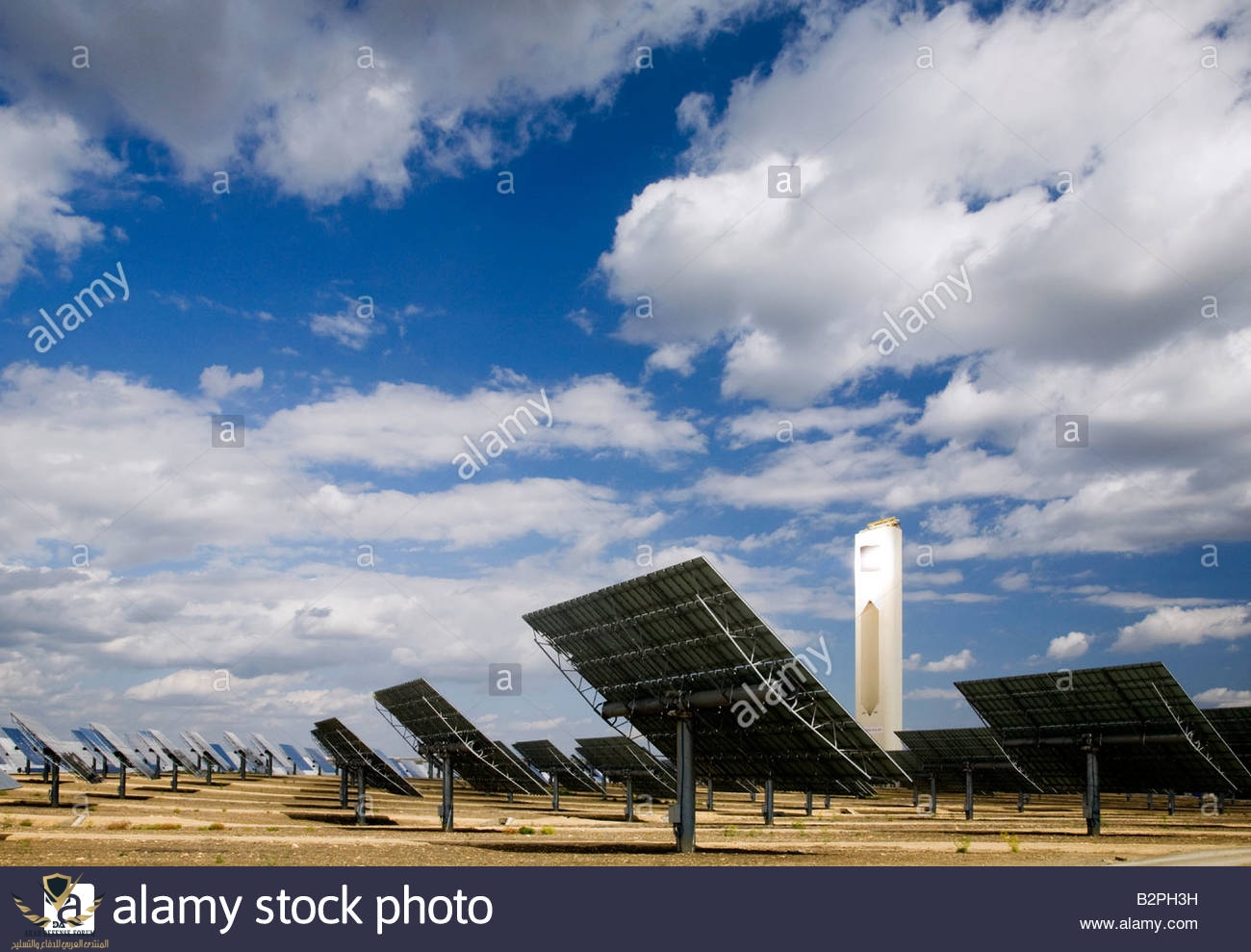

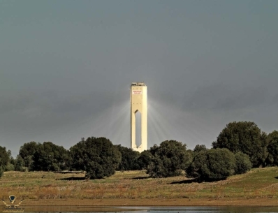

مع احترامي لك اخوي ابو دروش لكن كلامك غير صحيح وعكستها ، الواح الطاقه الشمسيه المركزه تحتاج الى كميه كبيره من الضوء المباشر فكلما زادت كميه الضوء زادت قوه التسخين والقدره على توليد طاقه اكبر لتوربينات البخاريه
والخلايا الشمسيه عكسها خاصه المونو كريستال تحتاج الى ضوء بالدرجه الاولى وقادره على الانتاج بكفائه بدون اشعه ساطعه
ايضا قدرتها على الانتاج حتى تختفي اخر ذره ضوء في السماء بعكس الالواح العاكسه تحتاج الى اشعه الشمس الساطعه

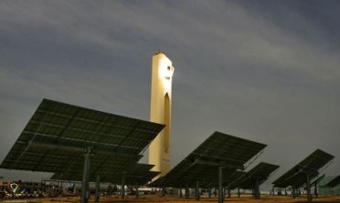

صور للنظام في الاجواء الغائمة وقليلة السطوع..
نشاهد الانعكاس الضوئي في اتجاه البرج من المرايات العاكسة .

طيب اين الاستدلال هنا ؟
كيف تريد اثبات ان هذا المقدار من الضوء يكفي لتشغيل التوربينات البخاريه ؟؟؟؟؟!!!!!!!!

بالمناسبه الصورة الاولى الغيوم في امام الصورة والشمس مشرقه بجانب الصورة وهذا واضح من ظل الاشجار واتجاهه :)

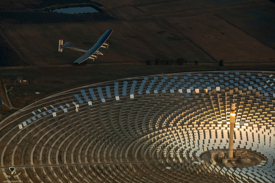

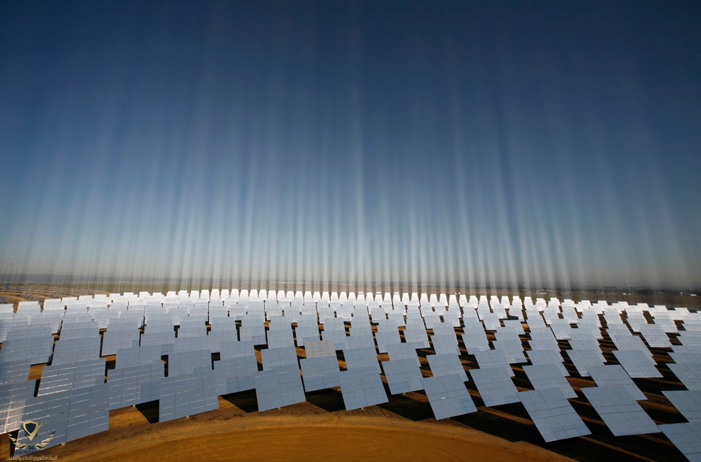

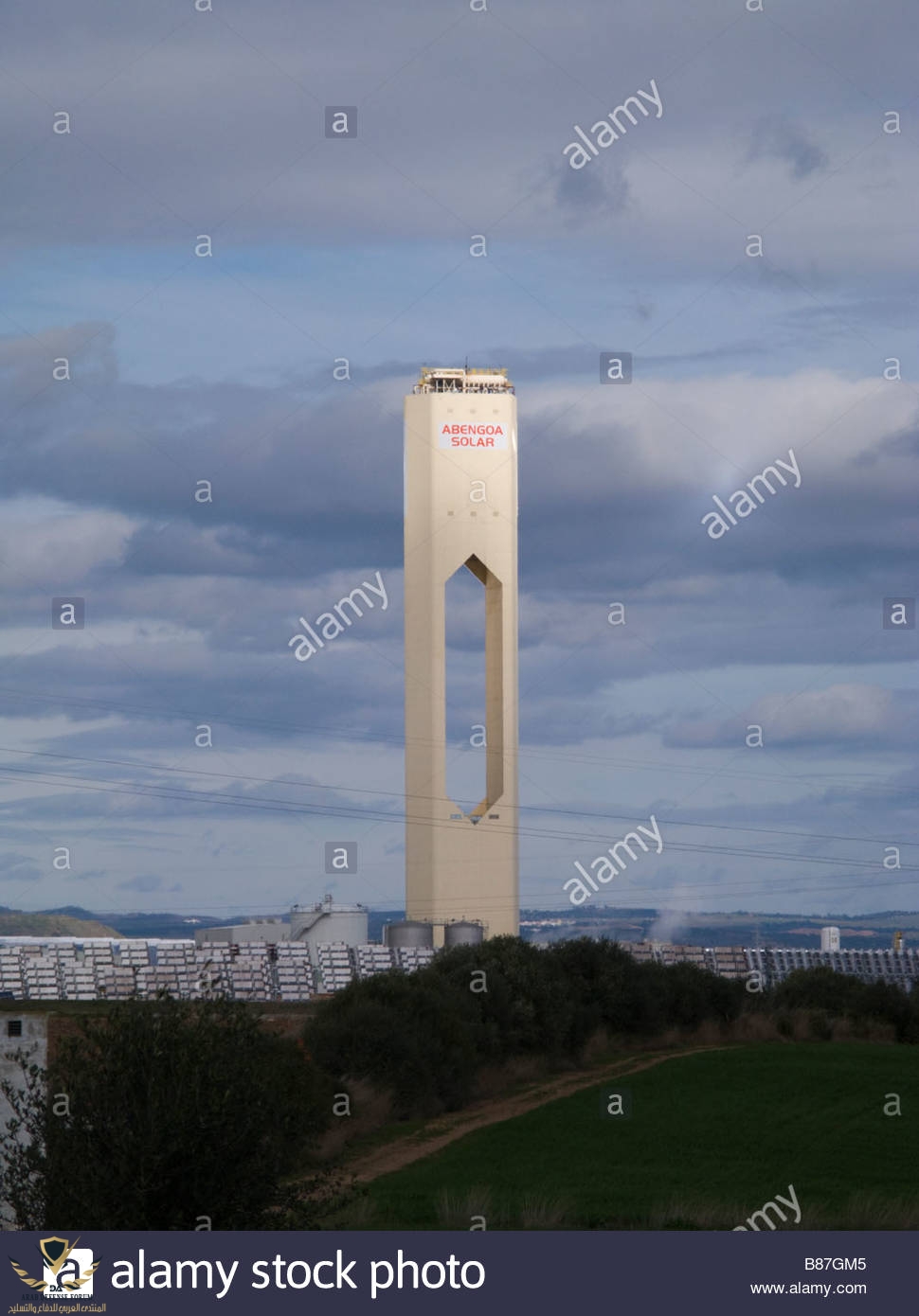

المهم اليك هذه الصور
الاستدلال ان هذه المرايا تعمل على تركيز اشعة الشمس الضئيلة !!

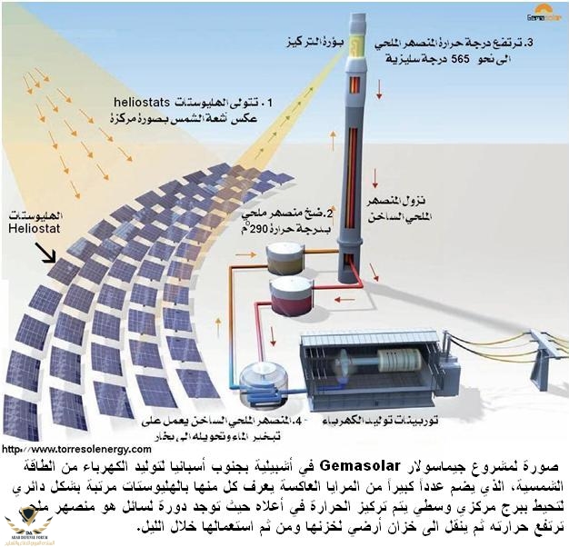

هي بالأساس تعتمد على تسخين (الملح المصهور) عن طريق المرايات العاكسة لكونه يحتفظ بحرارته لساعات طويلة عكس الماء يفقد الحرارة المكتسبة بسرعة وهذا ما يجعل النظام يعمل حتى بالليل.
بعدها يتم انزال الملح المصهور من اعلى البرج بعد اكتسابه للحرارة المطلوبة عن طريق انابيب ليدخل الى غلاية ارضية يتم تسخينها بواسطة الملح المصهور
ومن ثم يتم ضخ الماء في الغلاية الارضية لكي تتحول الى بخار ماء
وبعدها يتم نقل البخار الى التوربينات البخارية لكي تولد طاقة كهربائية
ثم ينتقل البخار الى وحدة تكثيف لاعادته الى الحالة السائلة لاستخدامها مرة اخرى في دورة مغلقة و متكررة
شرح توضيحي
شرح توضيحي
