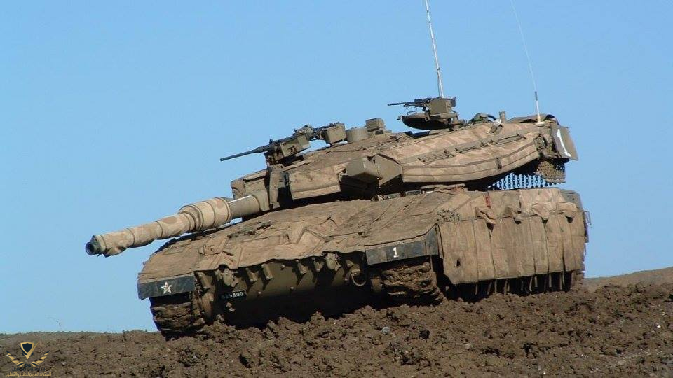

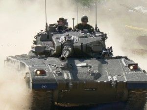

هل سطح الدبابة بهذا المظهر الخشن له فائدة تذكر؟
أو مجرد تشطيب خارجي

لم افهم السؤال على الاطلاق
سطح الدبابة الخارجي كأنه خشن أو ذو ملمس حبيبي إذا صح التعبير
عكس مثلا الإبرامز ذات السطح الخارجي الاملس
فهمت الان
الامر يتعلق فلنقل بالعقيدة العسكرية
الدبابات بصفة عامة تصمم لمواجهة الدبابات .... واخطر سلاح تملكه اي دبابة هو قذائف الطاقة الحركية مثل APFSDS التصميم الاملس هذا للابرامز مثلا يساهم في حمايتها من قذائف الطاقة الحركية KE فهو يزيد من فرصة انزلاق هذه القذائف او ميلانها عن سطح الدبابة
الدبابات الصهيونية تضع في اساس عقيدتها الحرب اللا تماثلية و تعتبر الخطر الاكبر هو قذائف الطاقة الكيميائية CE مثل ATGM و RPG ما يظهر لك في الميركافا هو صفيحة درع اضافية مع مسامير للتعامل مع هذا الخطر و حسب ما فهمت فهي لاهدار جزء من قدرات الاختراق للشحنة المشكل لهذا النوع من القذائف

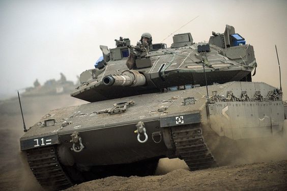

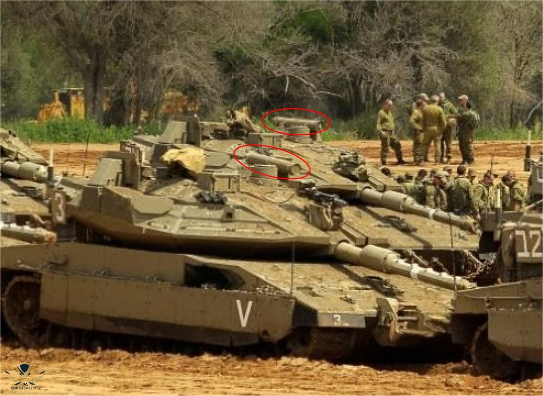

في الحشد الأخير حول غزة ظهرت الميركافا وعليها صواريخ مضادة للدروع مدمجة على البرج :unsure:

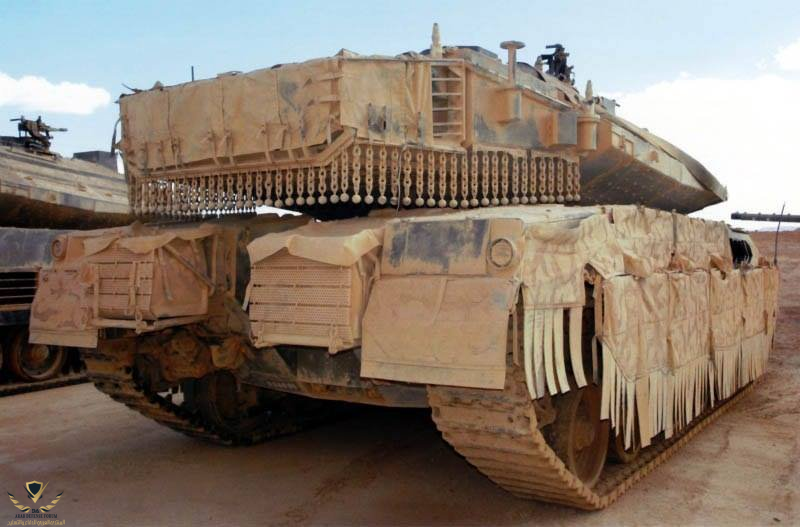

غطاء تمويه جديد للميركافا
