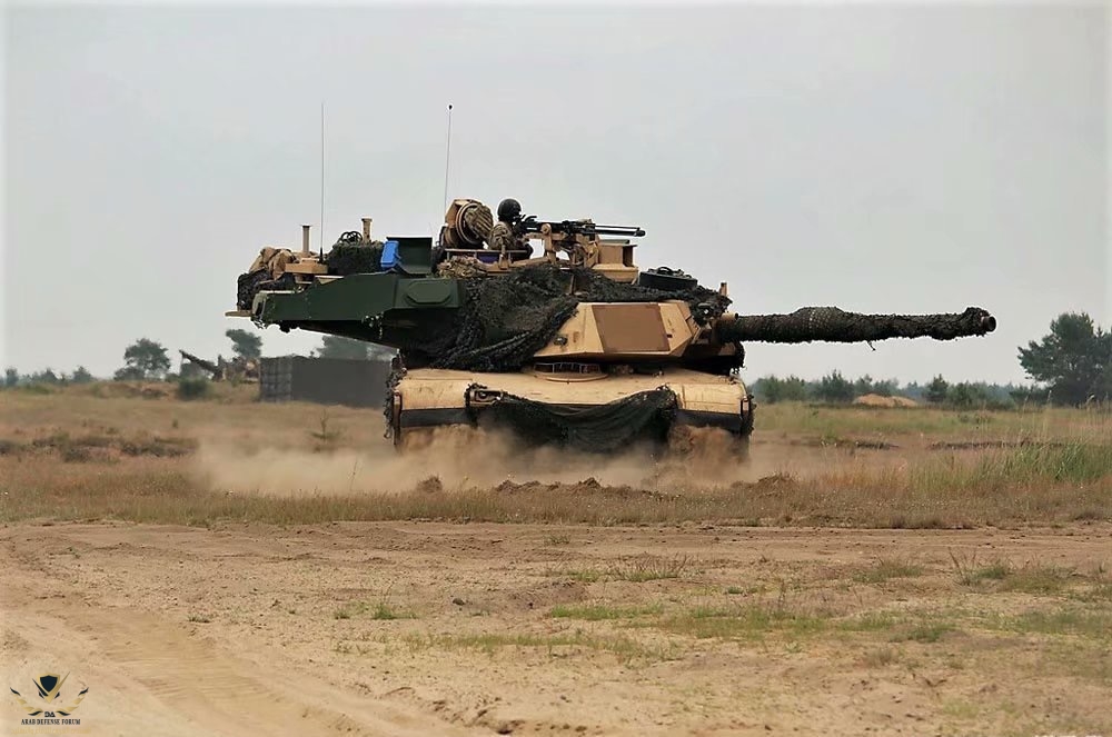

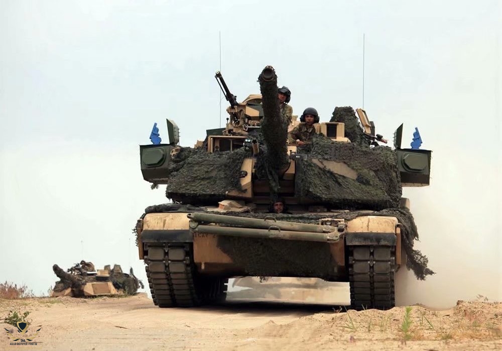

صور حديثة للإبرامز الأمريكية المتواجدة في أوروبا وقد ظهرت بعد إضافة منظومة الحماية النشطة تروفي
Some of the first Abrams M1A2 SEP V2 now fitted with Trophy Active Protection System deployed to Europe
