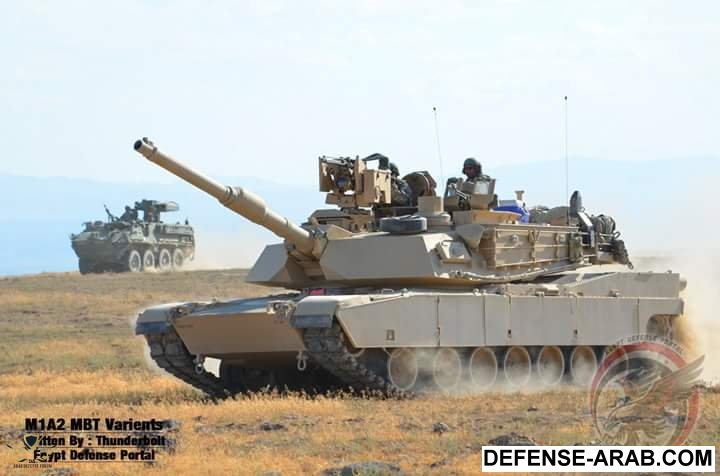

#هام_جدا | الدبابة الأمريكية M1A2 Abrams والفوارق بين إصداراتها المختلفة
__________________________________________________
الدبابة M1A2 هي التطوير المبني على النسخة M1A1 والذي شمل تطوير منظومة الإدارة النيرانية والتدريع والوعي الادراكي المحيط لطاقم الدبابة، ووصل وزنها الى +68 طن مقابل 63 طن للنسخة M1A1.
الدبابة M1A2 تُعد النواة لكافة الإصدارات المُتقدمة التي ظهرت لاحقا، ويمكننا توضيح الفوارق بينها على النحو الآتي :
