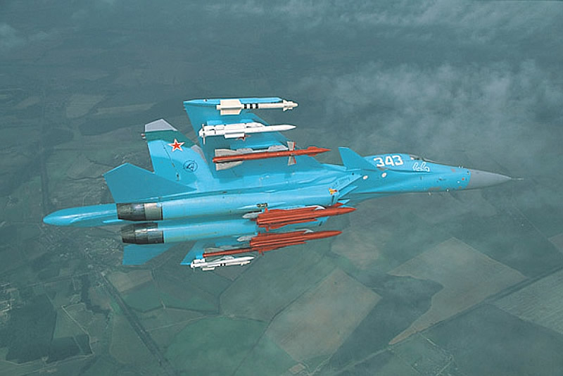

لفت انتباهي غياب أي صورة لل SU-34 Fullback محملة بالصاروخ R-77
هل من تفسير ..؟؟

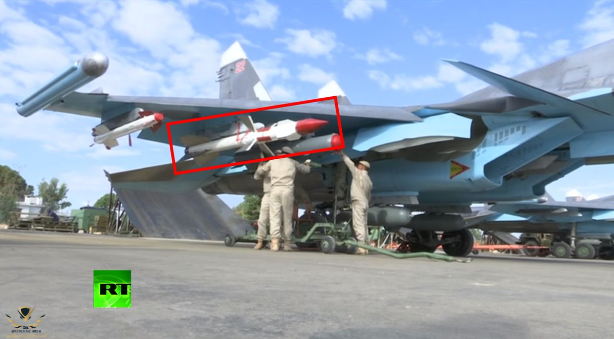

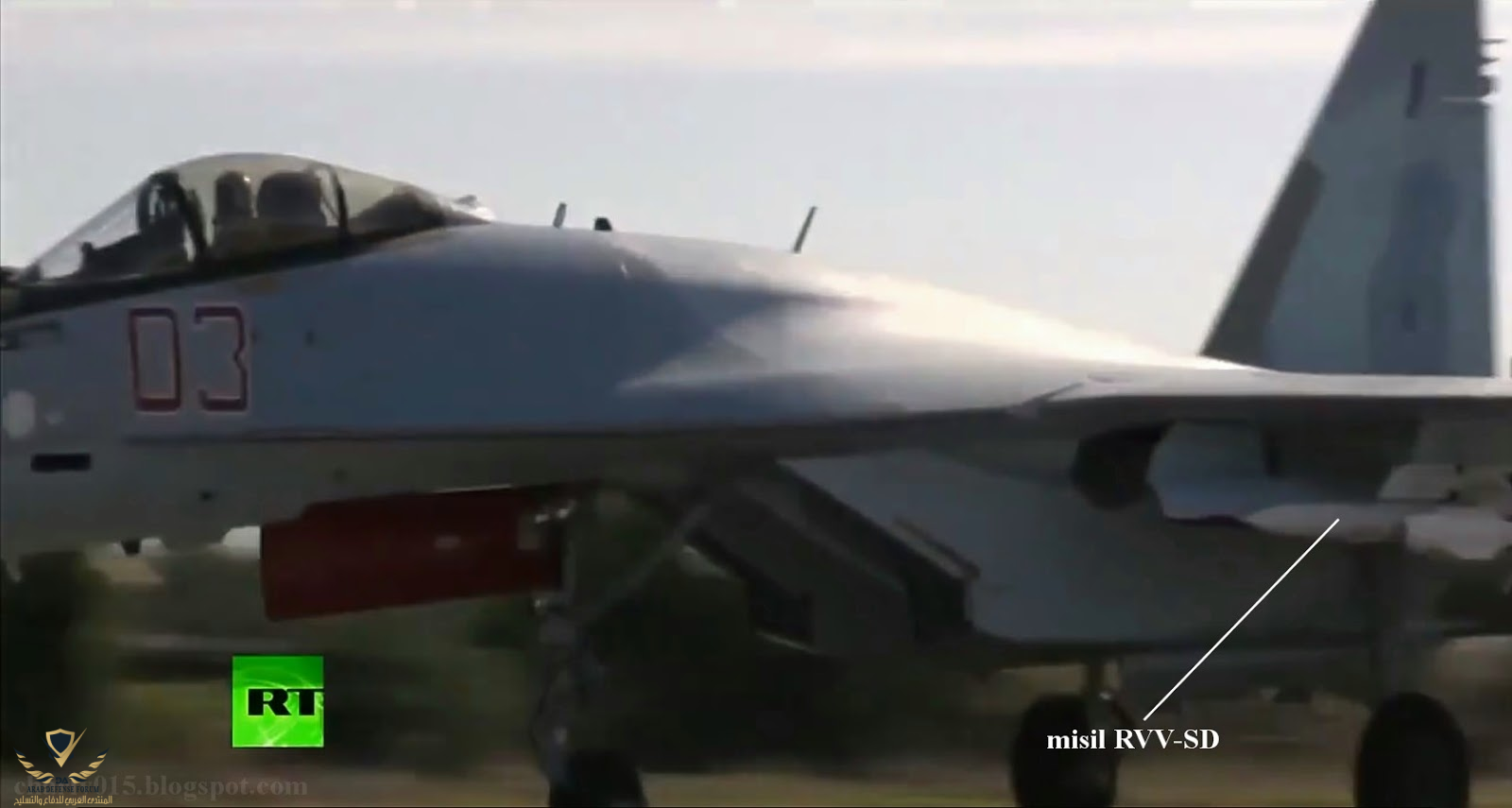

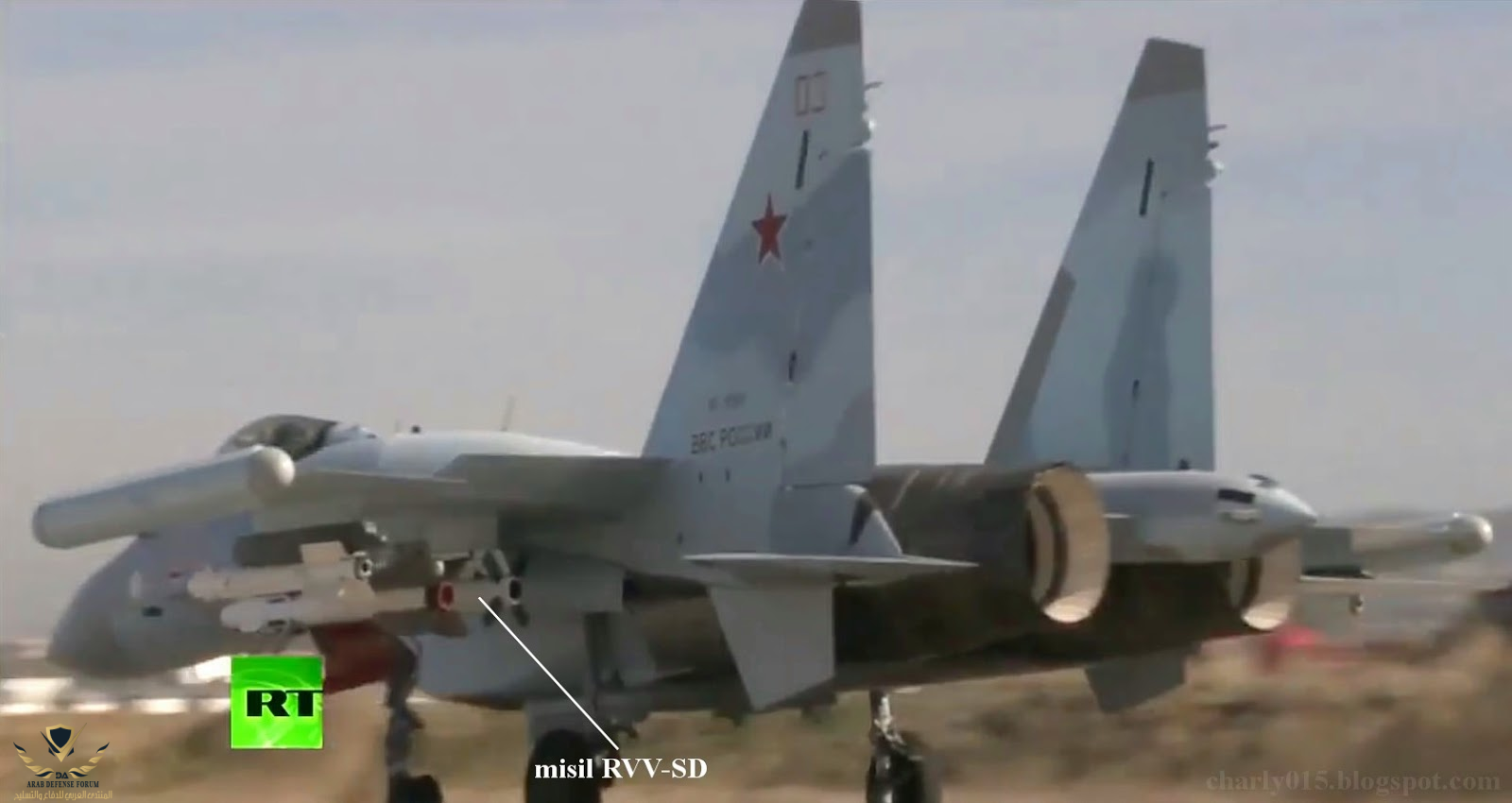

صور للسوخوي35 من سوريا ايضا ولاكن تحمل ار77
مشاهدة المرفق 115687

اعتقد والله اعلى واعلم ان كونها قاذفة بالاساس تحتاج ل escort من مقاتلات ثقيلة فلا حاجة لحملها صاروخ "متوسط لبعيد المدى " والاكتفاء بصاروخ قصير المدى حرارى للمواجهة الاخيرة
سلاحوها ب ار27 الاثقل بكثير من ار 77
لا اتحدث عن الحجم .. اتحدث عن المدى فهى دايما هتلاقيها بمرافقة اما السوخوى 30 او 35 فى حالات القذف
صاروخ ار27 صاروخ جو جو متوسط-بعيد مدى وهو الجيل الذي سبق ار77
صاروخ ار27 توجيه راداري نصف نشط(يعتمد على رادار المقاتلة )
صاروخ ار77 توجيه راداري نشط (الصاروخ يملك راداره الخاص يعتمد عليه في مرحلة الاخيرة من طيران نحو الهدف معظم الرحل يكون موجه من طائرة عبر وصلة بيانات )

الـ R-27 فى نسخه الحديثة مداه لا يتعدى ال 130 كم
بينما الـ R-77 فى نسخه الحديثة +200 كم
العبرة اخي ماذا يمنع تزويد سوخوي 34 ب ار77 مادامت قادرة على استخدام ار27
ربما كانت نسخة في سوريا غير مزودة بداتا لينك الخاص بصاروخ ار77
شيء طبيعي ....ما الغريب ؟؟
لماذا ليس ال R-77 الأخف علما بوجود نسخ لل R-27 تصل الى 130 كلم بتوجيهات مختلفة وهذا يعني نظريا قدرة رادار المقاتلة على الإندماج مع ال ARCHER
حتى في روسيا لم تحمل R-77

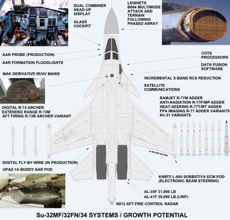

Potential growth هذه الصورة لها 10 سنوات ولم يحدث ذلك النمو المحتمل
حصل نمو كبير ..اخر الصور اظهرت السو-34 وهي تحمل صواريخ كاتش-35 في سوريا وقنابل موجهه بالاقمار الصناعية ...السو-34 تمتلك قدرات كبيرة جدا سواء جو-جو او جو-ارض او مضاده للاشعاع او السفن الخ وهي تحمل معظم الذخائر الحديثة .....موضوع صاروخ ر-77 فعليا لا يظهر كثيرا على المقاتلات الروسية بشكل عام وليس فقط على سو-34 وهذا ليس له علاقة بقدرة المقاتلات على حملها ام لا لكن الملاحظ ان منصة تعليق صواريخ ر-27 تختلف عن منصة تحميل صواريخ ر-77 ومنصة صواريخ ر-77 خصصت لمقاتلات مج-29 وسو-27 وسو-30-35 ربما لهذا السبب وربما سبب اخر لكن بشكل عام ر-77 لا يظهر كثيرا على المقاتلات الروسية ..علما بان منصة حمل صاروخ ر-77 كانت تصنع في اكرانيا لهذا ربما يوجد نقص او حاجة لتعديل معين وربما لا يوجد رغبة لديهم بنشر صاروخ حديث دون وجود توتر حقيقي
هو حدث منه الجزء الخاص بالتسليح اما بقية اللى فى الصورة فالله اعلم :rolleyes:
هل السبب في صعوبة دمج الصاروخ - عدم الحاجه لذلك ورغبة الروس في منح المقاتلة مهام قصف جراحي صرف
