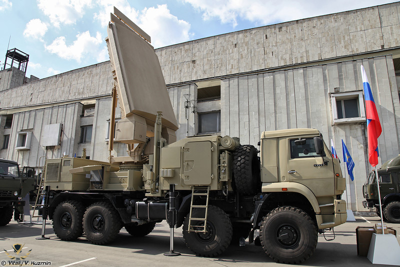

نعم بوجود ردار الانذار المبكر الخاص بالبانتسير 1RL-123E بمدى 130 كلم ضد مقطع 0.1 م2 و وجود اواكس في السماء تتبادل المعلومات مع البانتسير وتعطيه احداثيات الهدف من مسار وارتفاع واتجاه ...نعم هذه النظم البصرية ستكون مفيدة لانها لن تحتاج الى البحث عن الهدف بل ستقوم بتعقبه مباشرة بمجرد دخوله الى مداها الفعال ...لكن الاعتماد عليها فقط في البحث عن الهدف بحقل الرؤية الضيق لديها هو مخاطرة كبيرة ...و في الاصل البانتسير يبقى خط الدفاع الاخير وعدم وجود نظم مكملة له او عمله بصفة منفرة خارج شبكة متاكملة سيضعف كثيرا من قدراته

مشاهدة المرفق 112871
