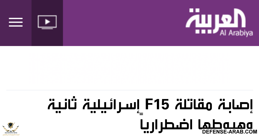

العربية تقول اصابة F-15 اخرى !!!!
لا أدري هل هو سوء تحرير للخبر،
أم أنه فعلا هناك اصابتين للF-15 ؟؟!!
اغلب الظن أنه سوء تحرير،
لأن الوصف للمقاتلة هو أنها F-15 ثم قاموا بتحديدها بالثانية،
وهذا يفيد الحصر في اللغة !!
لكن يبدو لي أن جهابذة التحرير في موقع وقناة العربية قدوقعوا في خطأ لغوي فادح
