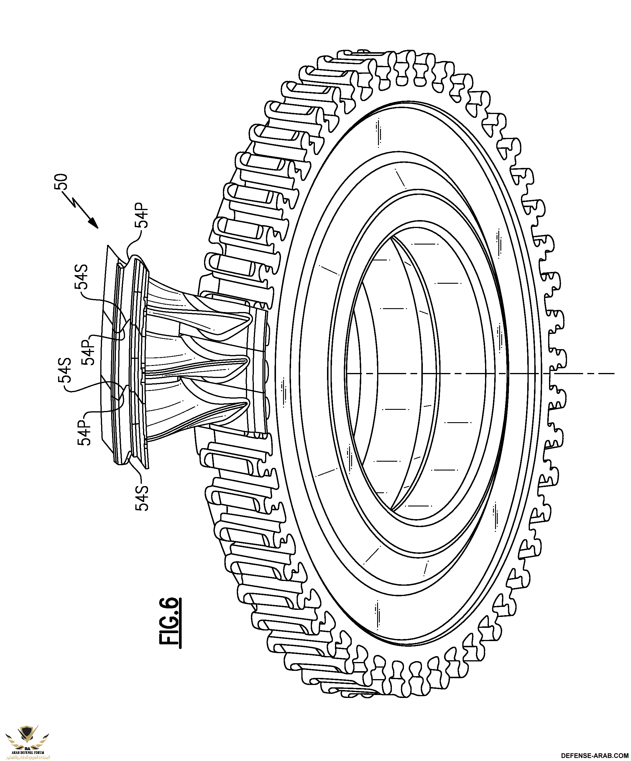

Blade dick
حامل شفرات المروحة
المعادن المستخدمة في صناعته هي
النيكل
التيتانيوم
الكوبالت
طريقة صناعتها باستخدام الة التفريز الحاسوبية
CNC 5 axis milling machine

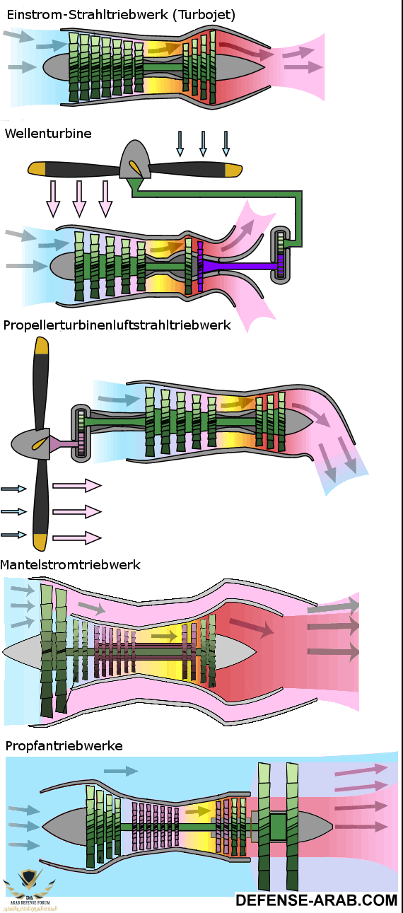

المحركات التوربينية النفاثة انواع (Turbojet/Turbofan/Turboprop/Turboshaft) ، وكل واحد لديه خصائصة الذي ينفرد به عن الاخر
محركات طائرات النقل C-130 هي من نوع Turboprop وهذا النوع يكون مصدر قود الدفع فيه اتي من المروحة Propeller وهنا جاءت التسمية ، وهذا المحرك يتميز باستهلاكة المنخفض من الوقود مقارنة بالانواع الاخرى لكن سرعته منخفضة ، ولهذا اختير محركات الطائرة C-130 من هذا النوع نظراً لمطابقته للمعايير الخاصة لطارات الشحن ، فيجب ان تطير لمسافات بعيدة قبل تزودها بالوقود مرة اخرة عند الهبوط وهذا لا يوفره الا محركات توربينية نفاثة من نوع Turboprop
ذكروني ما هي الطائرة التي اختير لها محركات من نوع Turboprop؟ صحيح انها AN-132 بمحركات PW-150A
اما محركات Turbojet فهو اساس كل المحركات التوربينية النفاثة في العالم ، هذا المحرك يعطيك سرعات عالية لكنه ذو معدل استهلاك للوقود مرتفع ، وفي الوقت الحالي لا يستخدم هذا النوع الى في بعض الصواريخ الموجهة مثل صواريخ الكروز او المضادة للسفن
اما بالنسبة للطائرات سواءاً المدنية او المقاتلات فانها تستخدم محركات من نوع Turbofan ، صحيح ان سرعته اقل من سرعة محركات Turbojet بقليل ، الا انه اعطى معدلات استهلاك للوقود اقل وبالتالي صارت الطائرات تستطيع الطيران لمسافات ابعد من لو استخدمت محركات Turbojet
اما النوع الاخير Turboshaft فيستخدم في الطائرات العمودية

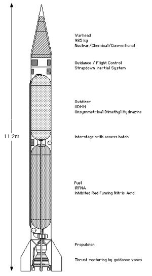

ماهو نوع محركات الصواريخ النوويه الباليستية،كما لدى امريكا والصين..؟
الصواريخ "البالستية" بجميع انواعها تستخدم محركات صاروخية Roket Engine وليس محركات توربينية نفاثة Turbine Jet Engine
هذا هو المحرك لصواريخ Scud ويعمل بالوقود السائل ، ويوجد محركات صاروخية تعمل بالوقود الصلب

الصواريخ التي ذكرتها Patriot او S-400 محركاتها محركات صاروخية تعمل بالوقد الصلب
والصواريخ الكيماوية ، كذلك محركها صاروخي Roket Engine اما وصفها بالكيماوي فهذا للرأس الحربي يمكن ان يكون تقليدي\كيماوي\بيلوجي\نووي ولا علاقة له بالمحركات الدافعة
وهنا الفرق بين المحركات التوربينية النفاثة ، وبين المحركات الصاروخية
مبدأ العمل واحد
محركات الطائرات تنتج الغاز او الهواء لحجرة الاحتراق عن طريق التربينات الهوائية
بينما الصواريخ تزود بخزانات للغاز والوقود داخليا لإتمام عملية الاحتراق نظرا لعدم وجود مداخل خارجية للهواء او مزوّد خارجي للوقود
كذا تكون ابسط للتوضيح
