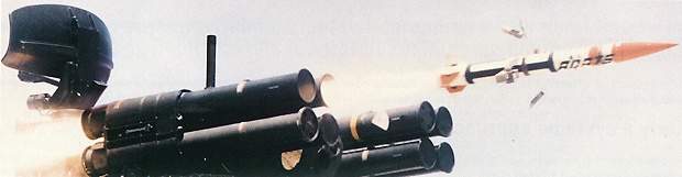

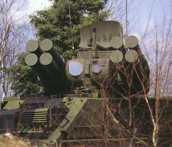

أخ @عزت هنالك نظام أنتجته شركة سويسرية قديمة اسمها Oerlikon كان مقرها في زيوريخ و بعد ذلك اشترتها شركة راينمنتال الألمانية
اسم النظام ADATS و هو نظام قصير مداه 10 كلم يركب على الآليات المختلفة من M113 و LAV 3 الكندية الخ
استلمت كندا منه 36 نظاما لازالت تخدم في دفاعها الجوي القصير المدى و كذلك الدفاع الجوي التايلندي يملكه
النظام بإمكانه الاشتباك بوحداته الستة مع 48 هدف ما بين هدف جوي و أرضي حيث أن له تطويرا تم دمجه من خلاله مع رادار تتبع للأهداف الأرضية و ربطه بمضادات دروع و سمي المعيار الجديد ب MMEV لكن القوات الكندية ألغت المشروع المشترك مع راينمنتال كندا سنة 2006 لأن تكاليفه أكبر من أهميته

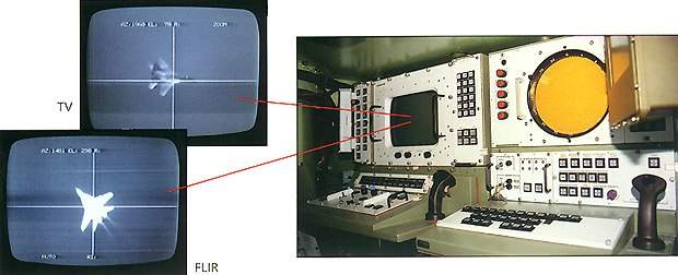

المهم في الأمر أن نظام التحكم و الرصد في النظام يستعين بالتصوير الحراري و رادار دوبلر على الباند x و يستغرق 5 ثواني بين الرصد و إطلاق الصاروخ و لإطلاق صاروخ ثاني يستغرق النظام ثانيتين فقط لم أفهم لما تم إلغاء المشروع خصوصا أن الرادار بمدى 25 كلم و قدرة رصد حتى علو 8600 متر هنالك بعض الأنظمة فيها رصد بالأشعة تحت الحمراء و تتماشى معها صواريخ بتوجيه ليزري
يعني بالإمكان استعمال التصوير الحراري أو الرصد الراداري لتوجيه النظام و الإطباق و صواريخ النظام لديها توجه ليزري بالنسبة لتلك التي لديها رصد بالأشعة تحت الحمراء
