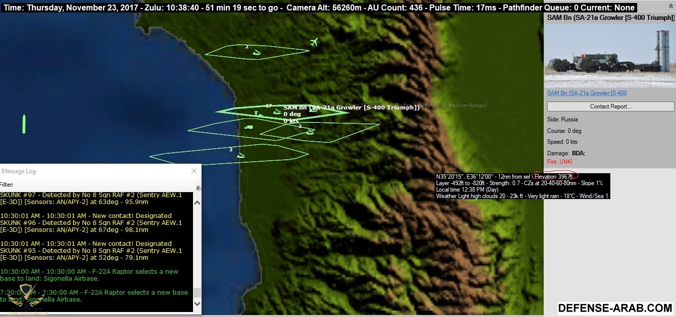

رادار Flat face E (P-19 Kasta 2E2 - Tac UHF Max Ranged 135 nm
Cheese board 96L6 3D Long Rnage - Max Ranged 220nm
SU-35:
Irbis-E PESA Ranged 160nm
OLS-35
l-265 khbini
l-269 Krasuh2 EW/ ELINTRanged 500 nm

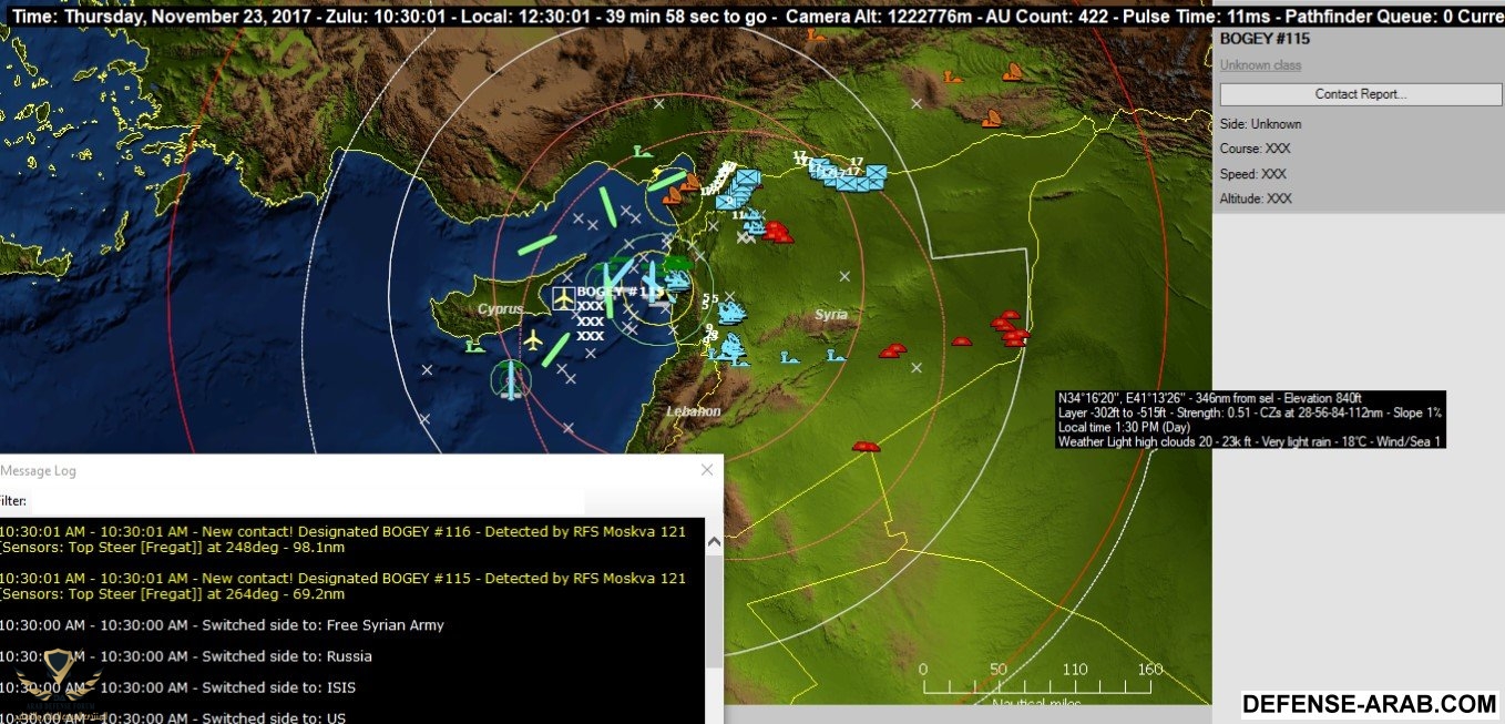

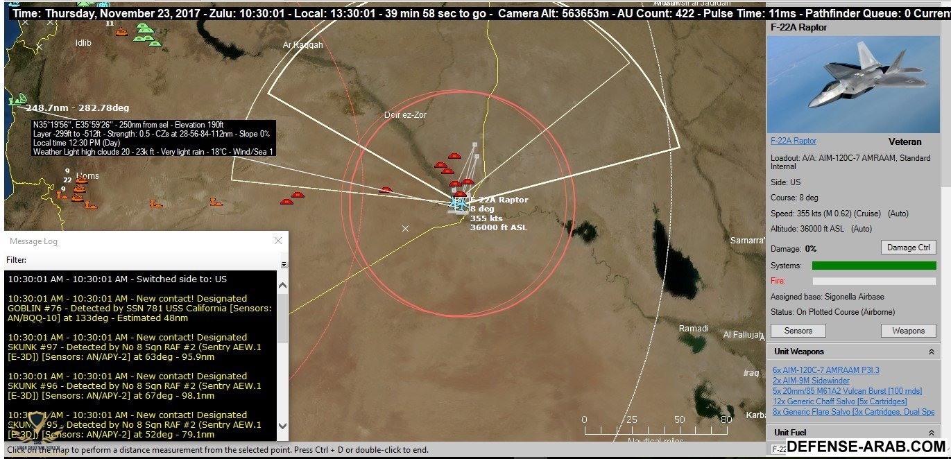

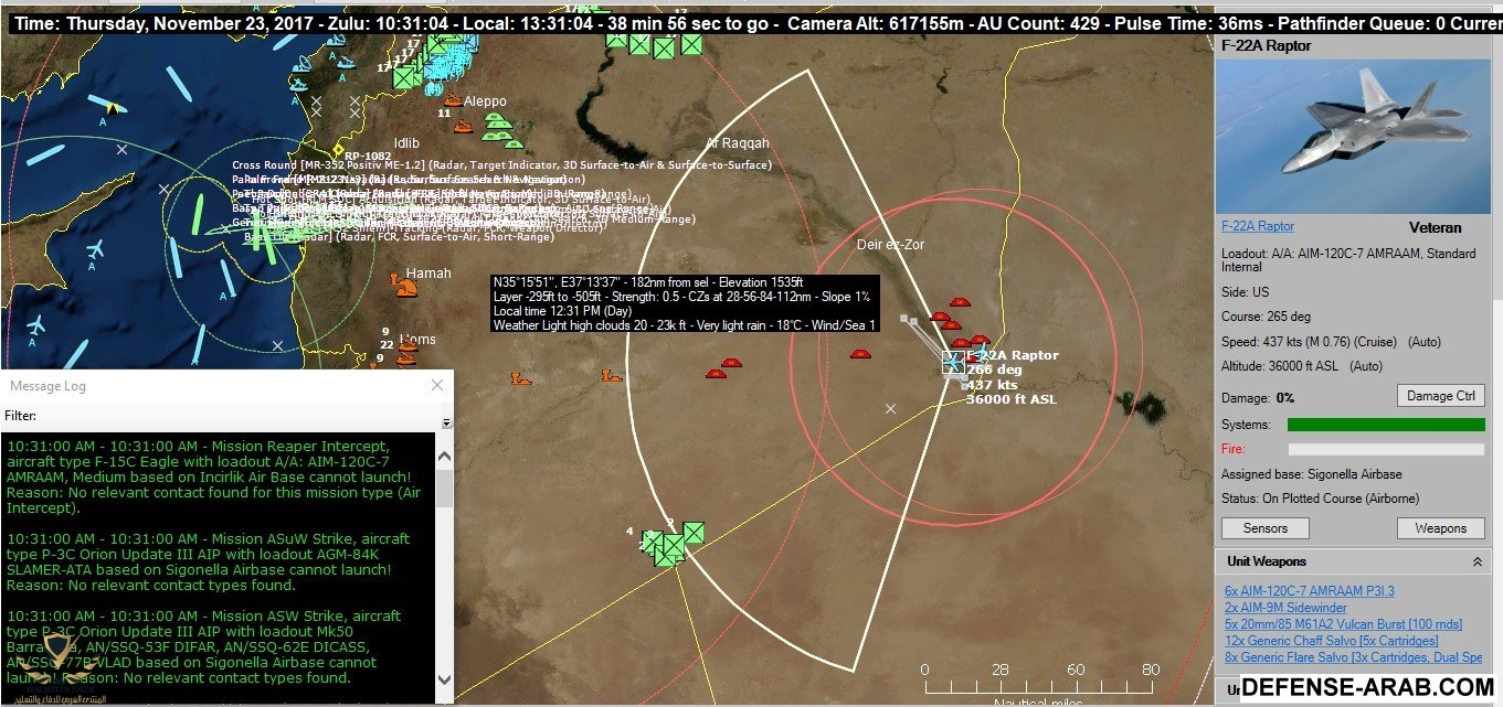

طائرتين اف-22 تطير في الضفة الشرقيه للفرات فوق دير الزور علي بعد 250.76 ميل بحري من حميميم تم تفعيل انبعاث راداري , استطلاع و حرب الكترونيه
مع تفعيل AN\ALR-94 ELINT الصورة التكتيكية واضحة تماما علي الجانب الامريكي من دير الزور حتي حميميم
لاحظ ظهور البيانات فور مواجهة انف الاف-22 باتجاه الساحل السوري و تلك البانات لا تظهر الا مع تفعيل الاف-22 فقط لمستشعراتها
( تم رصد كل المستشعرات في القاعدة باستثناء الكراسوخا)
علي الجانب الروسي لم يسجل اي نشاط لاف-22 رغم الانبعاث الراداري الصادر من الاخيرة
بعد مرور اربع دقائق لم يسجل اي رادار روسي ظهور اف-22 مع العلم بعدم وجود طائرة قريبة من المنطقة لذلك فضلا عن بعد الطائرة عن اقرب رادار بمدي 250.76 ميل بحري كما ذكر سابقا
ما يجعل فرضية رصد اف-22 بواسطة الرادارات بعيدة المدي من هذا المدي الكبير مستبعدة تماما و الامر متوقع لاسباب بعد الطائرة عن النطاق الفعال للاس-400 و صغر البصمة الرادارية للمقاتلة المستهدفة و طبعا بسبب طبعية المنطقة اللتي تم نصب النظام بها حيث يقابل القاعدة الروسية مرتفعات تصل ل-4000 قدم كما بالصور الموضحة ما يعيق عمل موجات الراديو
( من المهم ملاحظة ان الاختبار للقدرات الفنية و الوصول لاقرب تصور ممكن لما , في الحياة الواقعية لا يستخدم اقصي قوة بث لاي نظام و انظمه الاستشعار الروسية في حميميم او علي الاف-22 ليسا استثناء)

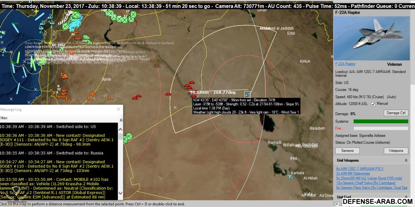

الرصد جوا بواسطة الرادار المحمول جوا لمقاتلة , الانبعاث الحراري او التعيين البصري
لتنفيذ السيناريو تم نقل مجموعة الرابتور (مقاتلتين ) لمسافة 96.68 ميل بحري من دير الزور فوق المجال الجوي العراقي

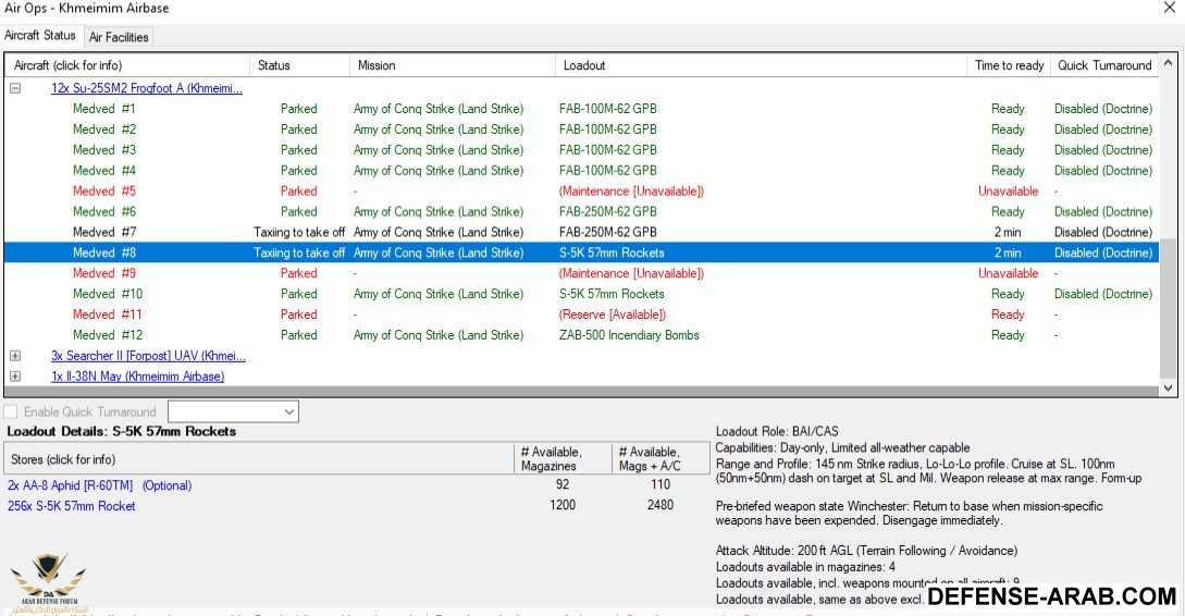

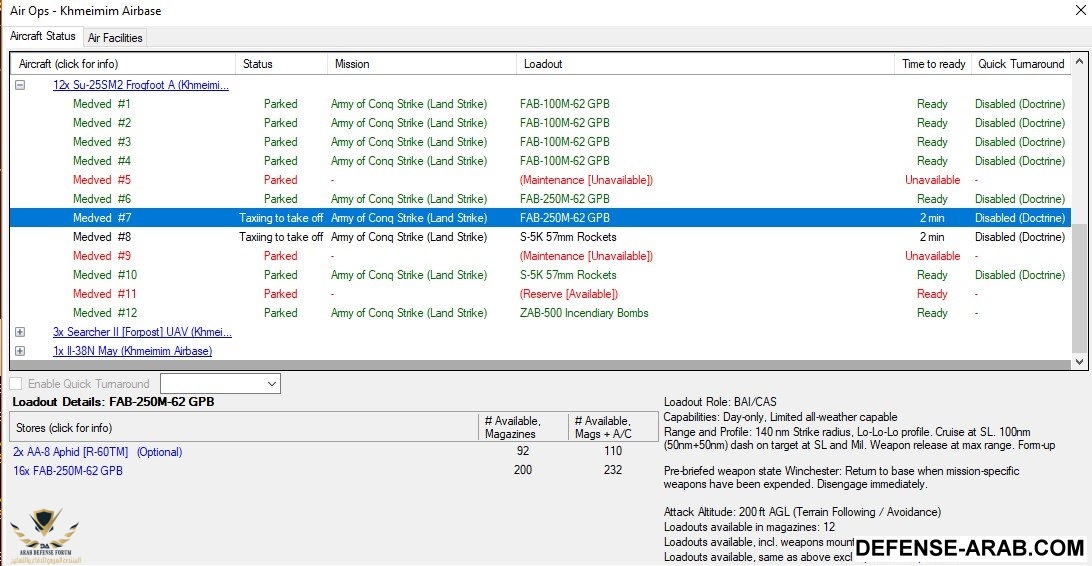

في نفس الوقت اطلقت طائرتين دعم جوي قريب من طراز سو-25 SM2 تنطلق من حميميم لقصف اهداف في دير الزور
تم تسليح كل من المقاتلتين بحمولات مختلفة من اجل اختبار لكبر مجال ممكن من الاحتمالات و كانت حولة كل من المقاتلتان كما يلي (برجاء قرائة قسم بيانات الحمولة loadout details بدقة لفهم ما يجري بالنسبة لسلوك كل من المقاتلتين تبعا لحمولتها )

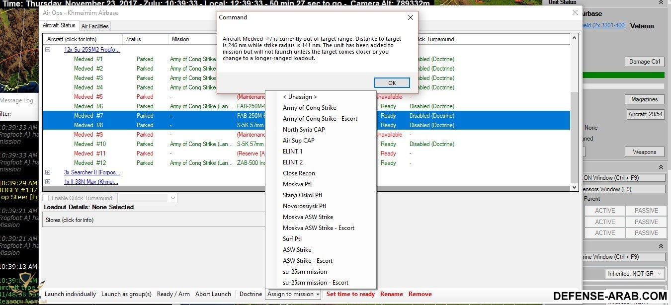

عند اطلاق المقاتلات
اوقف الذكاء الصناعي المهمة و منع خروج الطائرات مع رسالة الخطأ التالية
ما تقوله الرساله باختصار ان المهمة لا يمكن تنفيذها و السبب هو ان تلك الحمولة لا تسمح الا بنصف قطر قتالي يبلغ 141 ميل بحري و لذلك تم الغاء المهمه كون المدي لا يكفي فقط للوصول للهدف و العودة , عوضا عن الاستمرار بالطيران فوق الهدف و بحمولة المقاتلتين لمدة 40 دقيقة كاملة
مع تغيير الحمولة باضافة خزانات الوقود يزيد المدي ل220 ميل بحري بينما تبعد المنطقة المستهدفة بدير الزور مسافة 246 ميل بحري
كان بالامكان حينها مع انكار الامريكان المبدئي لحدوث القصة من الاساس الاكتفاء بهذا الامر و التاكيد علي كذب الرواية الروسية

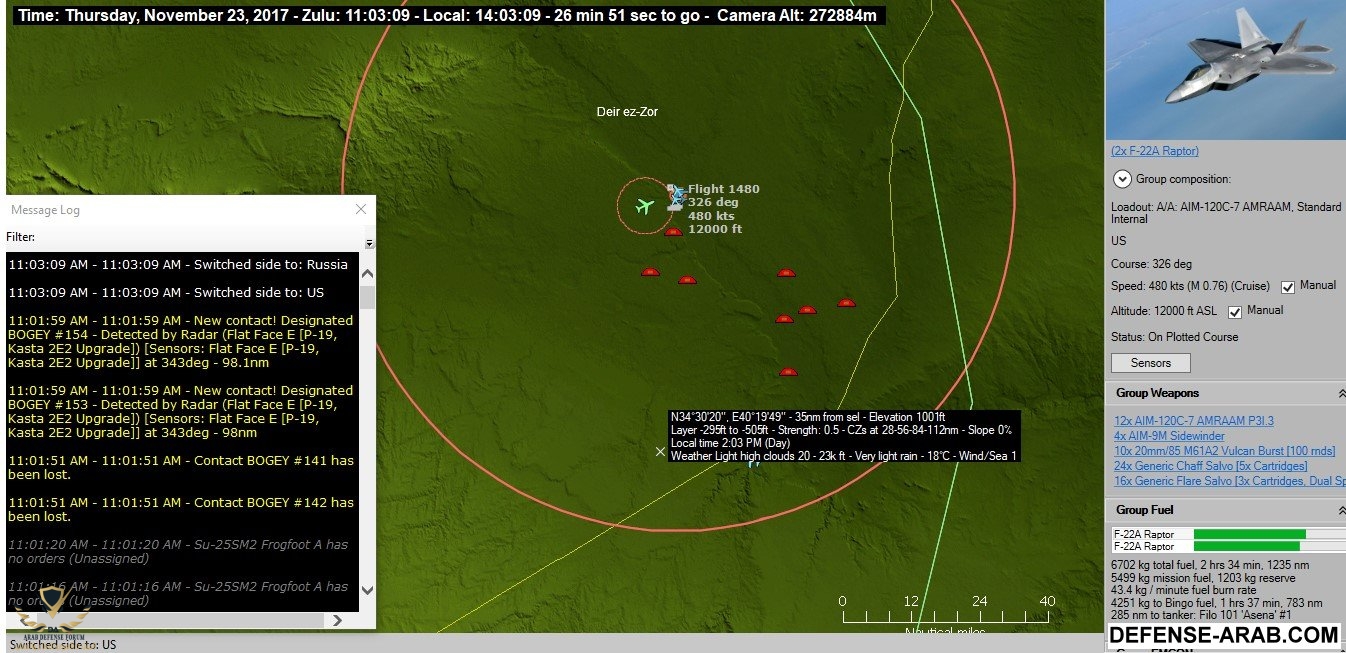

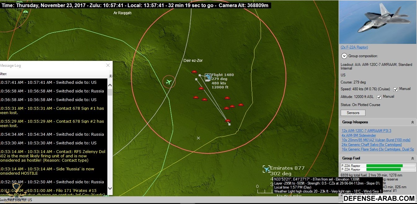

بعد دقيقتين بالضبط و باستخدام AN\ALR-94 تحدد الاف-22 موقع و اتجاه السوخوي الروسية علي بعد 219.13 ميل بحري
مع اقتراب القاذفات الروسية لمدي يقرب من 100 ميل بحري من الضفة الشرقية للفرات تتحرك الرابتور لاعتراض السوخوي-25
حافظت الرابتور علي وضع سلبي في تتبع السوخوي -25 و بالتالي تم ايقاف الرادارات

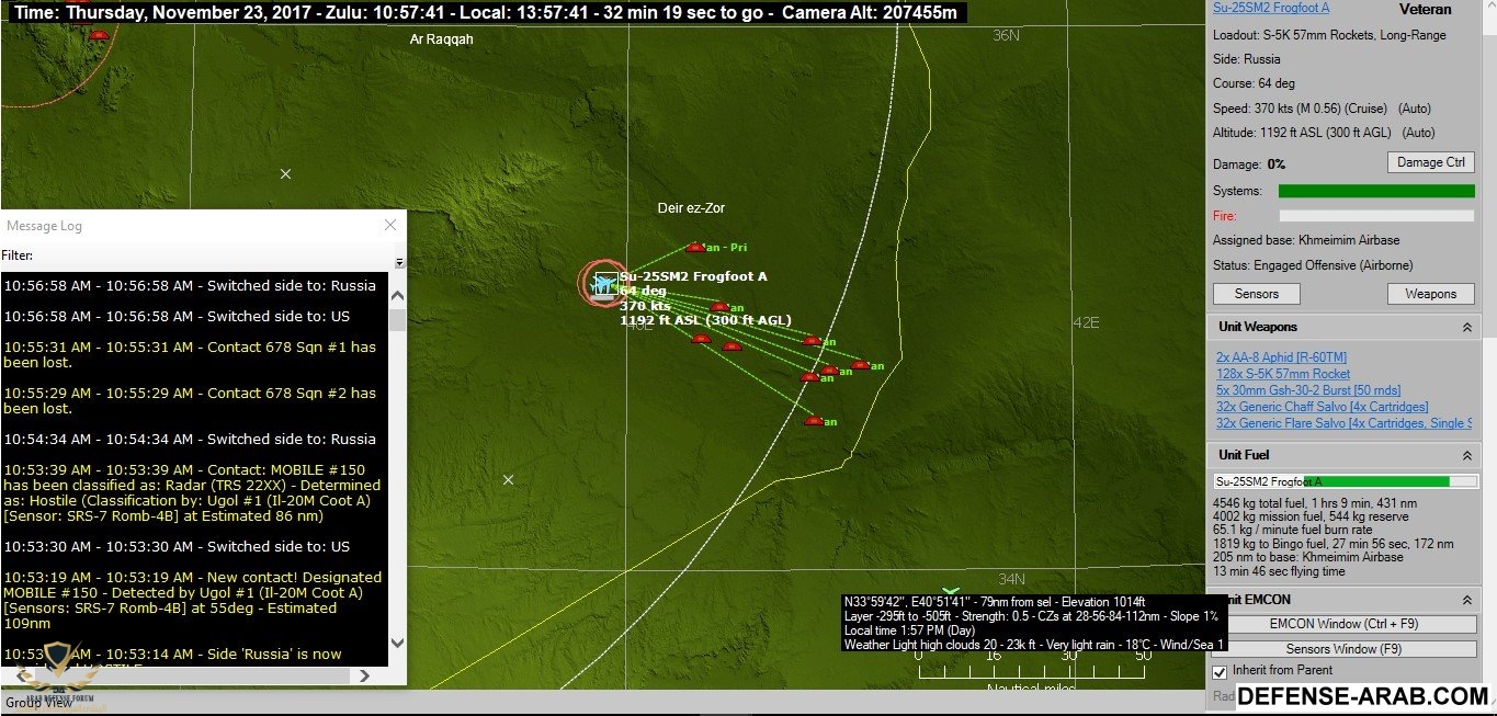

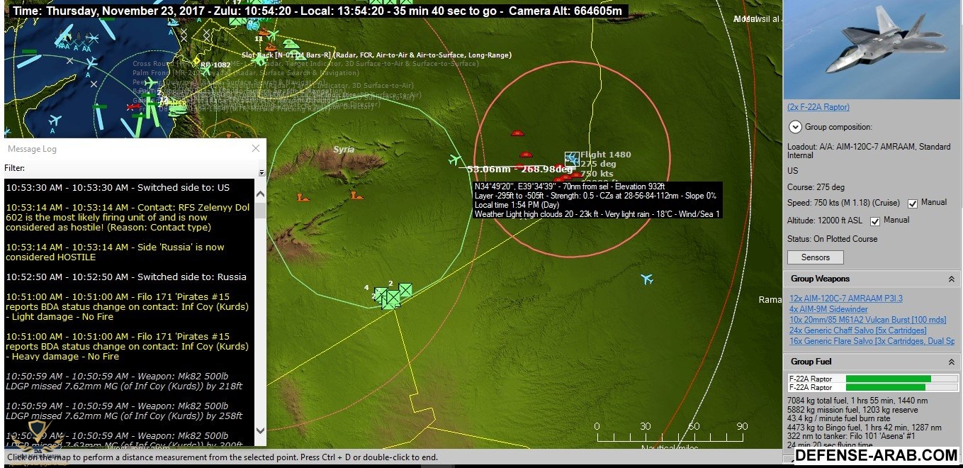

باستخدام السوبر كروز و بسرعة 750 عقدة (1.16 ماخ) بالوصول لدير الزور ثم خفضت السرعة ل480 عقدة بينما السوخوي-25 بسرعه 370 عقدة علي بعد 53.06 ميل بحري من دير الزور
مع اقتراب السوخوي-25 و قيامها بمناورات مهاجمة الاهداف النهائية بالانخفاض ل12 الف قدم اعطيت الاوامر للرابتور بالاعتراض تبعا لقواعد الاشتباك و بدئت الرابتور بالاقتراب من السوخوي بدون اتصال لاسلكي
الي الان لم يتم اي رصد للرابتور كون اقرب مقاتله روسية ذات قدرات جو جو هي سوخوي-30 تبعد عن دير الزور بمسافة 179.82 ميل بحري
( محاكات العمليات الجوية الاخري تمت بناء علي تتبع الاخبار و لا وجود لاي مصدر غير صحفي يتم الرجوع له)

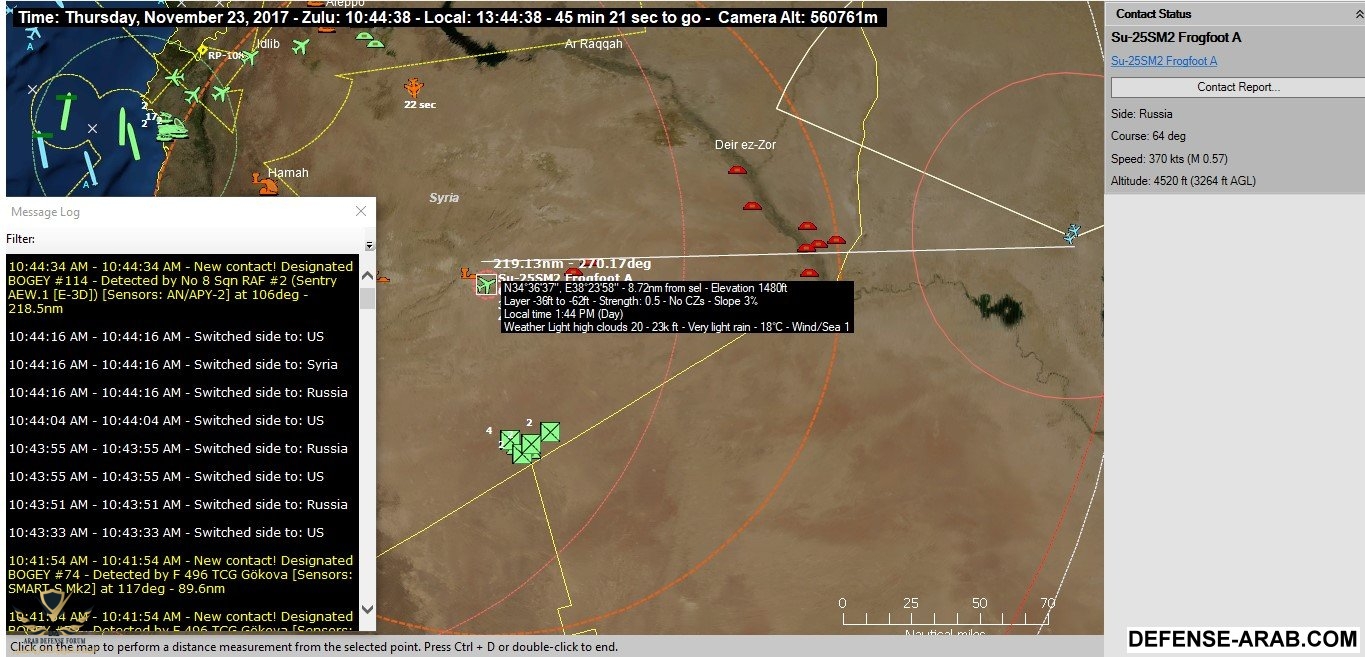

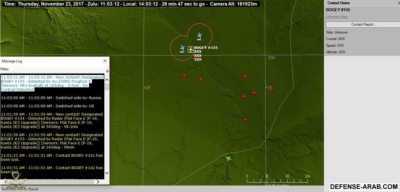

رؤية السوخوي-25
رؤية الرابتور
مع انخفاض السوخوي لمستوي 500 قدم اختفت احدي طائرات السوخوي عن نظر الاف-22 بينما استمرت المجموعة بمتابعة المقاتلة الاخري مع الاقتراب منها
فقط علي بعد 3.5 ميل بحري تم تمييز هدف جوي دون تعريفه بواسطة السوخوي -25
11:03:11 AM - 11:03:11 AM - New contact! Designated BOGEY #155 - Detected by Su-25SM2 Frogfoot A [Sensors: Mk1 Eyeball] at 104deg - 3.5nm - No Contrail Detected.
11:03:13 AM - 11:03:13 AM - Contact: BOGEY #155 has been type-classified as: Multirole (Classification by: Su-25SM2 Frogfoot A (Su-25SM2 Frogfoot A) [Sensor: Mk1 Eyeball] at 3.7 nm)
تقوم السوخوي بحب التقرير التالي بتحديد بيانات الهدف الجوي من مدي 1.9 ميل بحري
11:04:04 AM - 11:04:04 AM - Contact: Multirole #155 has been classified as: F-22A Raptor - Determined as: Unfriendly (Classification by: Su-25SM2 Frogfoot A [Sensor: Mk1 Eyeball] at 1.9 nm)

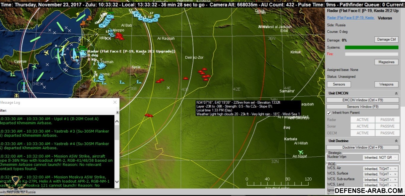

تقوم السوخوي بنداء استغاثة لحميميم و تقلع فورا مقاتلتين سوخوي 35 لمسح منطقة دير الزور
يتبع..........

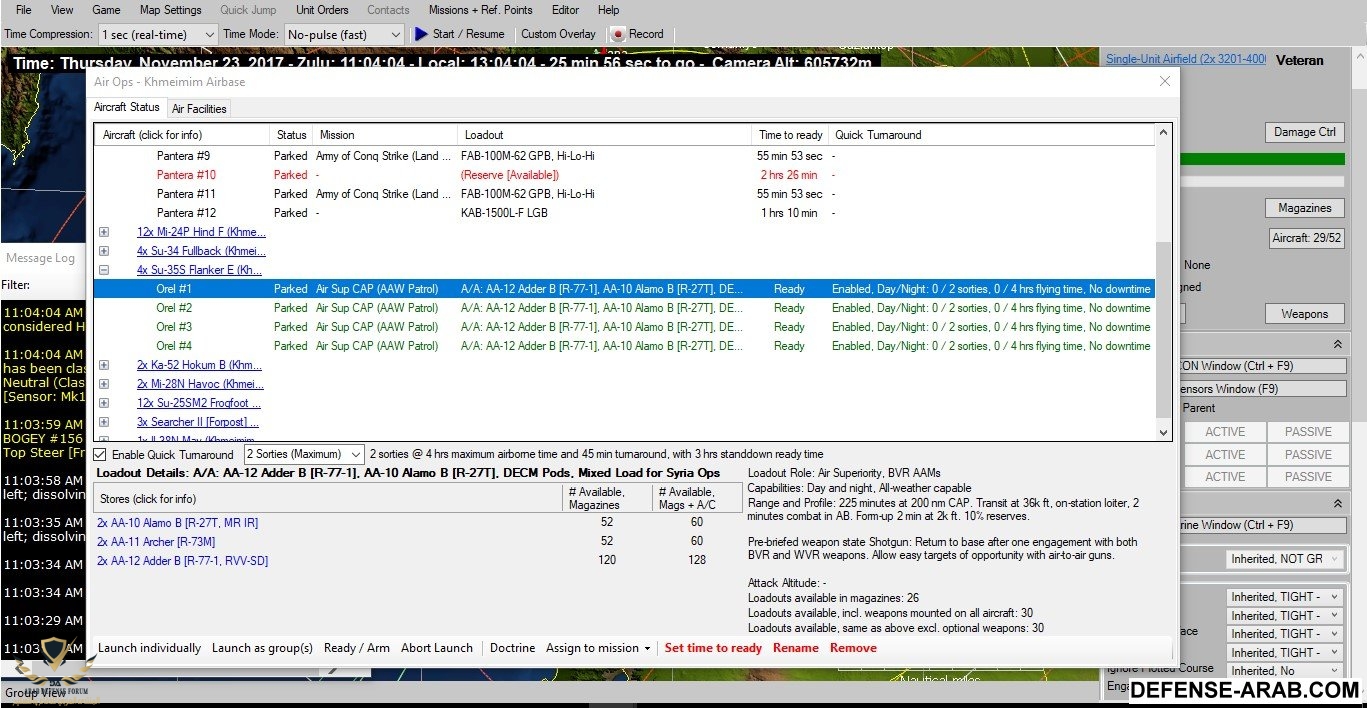

سلحت السو-35 كما يلي ( حمولة مطابقة لارض الواقع )
في ذات الوقت بدئت المقاتلات من الجانبين بمطاردة بعضهم البعض
من الجانب الروسي اقلعت مقاتلتين السوخوي-35 كما يلي
11:09:44 AM - 11:09:44 AM - Orel #2 (Su-35S Flanker E) departed Khmeimim Airbase.
11:09:09 AM - 11:09:09 AM - Orel #1 (Su-35S Flanker E) departed Khmeimim Airbase.

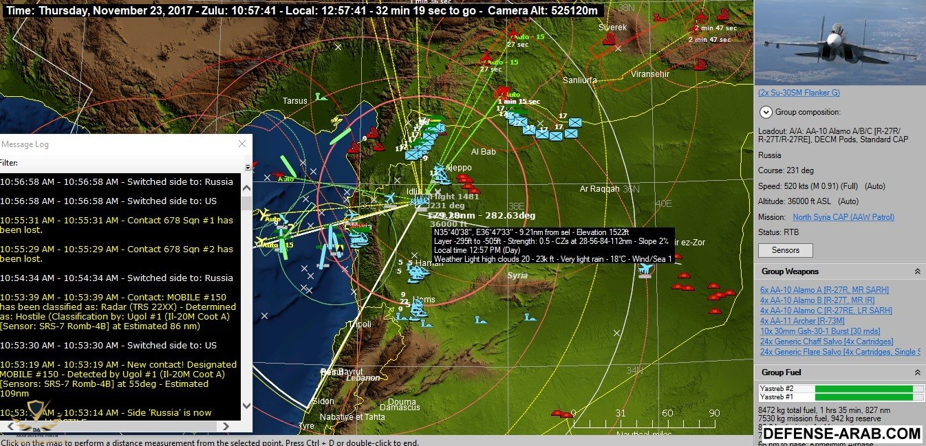

بعد دقيقة من اقلاع الطائرات الروسية رصدت كل من حساسات الرابتور و اواكس البحرية عين الصقر من مدي 234 ميل بحري فوق حميميم
11:10:06 AM - 11:10:06 AM - Contact: BOGEY #118 has been classified as: Su-35S Flanker E - Determined as: Hostile (Classification by: Flott 4F #1 (E-2C Hawkeye Group II) [Sensor: AN/ALR-73 PDS] at 234 nm)

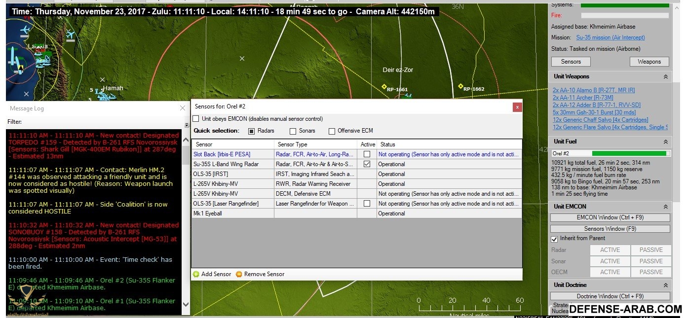

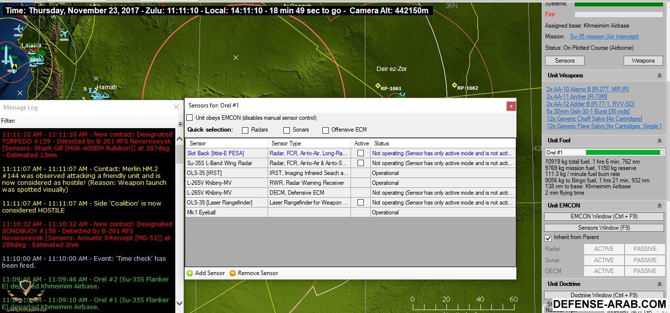

كما بالصورة تم تفعيل المستشعرات لكل من الطائرتين كما بالتالي
للطائرة الاولي (قائد التشكيل)
Wingman
رصدت السو-35 الرابتورمن مدي 86.41 ميل بحري مع عدم القدرة علي تحديد الموقع بدقة
تم الامر كما يلي

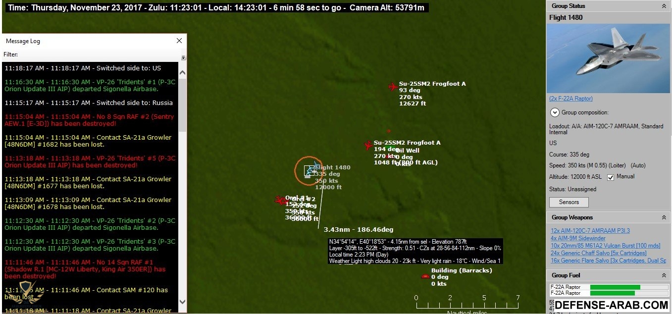

من المثير جدا للاهتمام انه الي الان لم ينذر مستشعرات الرابتور باستهداف او حتي تتبع حتي مع اقتراب السوخوي لمدي 29.99 ميل بحري !
حتي وصول المقاتلات لمدي قريب جدا هو 3.43 ميل بحري لم يتم انذار الرابتور عن كونها متتبعة من خلال السوخوي علي الرغم من كون الاخيرة قادرة علي الاشتباك من مدي يتخطي ال50 ميل بحري

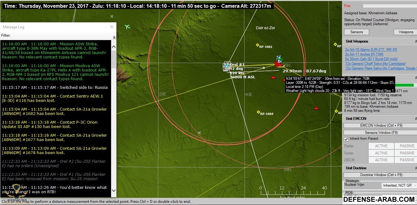

تم انهاء الاشتباك باصدار امر RTB للجميع بالعودة للقواعد
مشاهدة المرفق 97952
مشاهدة المرفق 97953
Wingman
مشاهدة المرفق 97954
مشاهدة المرفق 97957
مشاهدة المرفق 97958

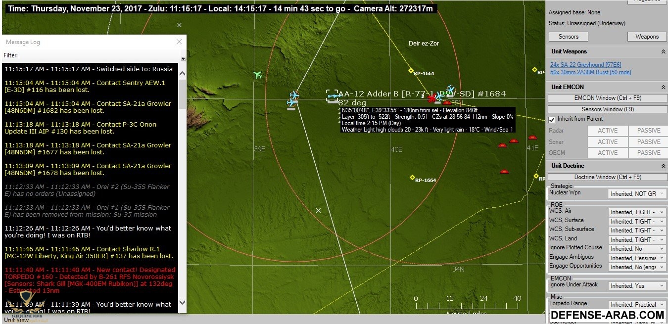

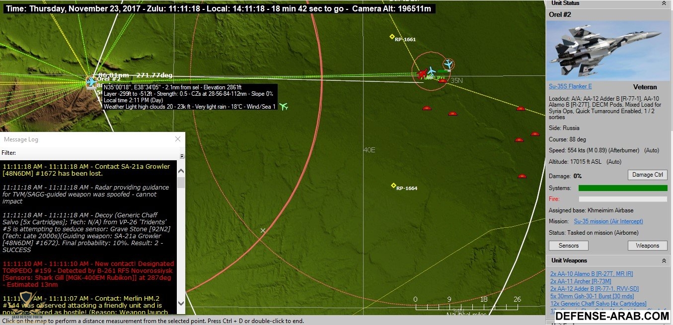

هناك شيء لم أفهمه، كيف لم تستشعر أنظمة الأف-22 رادار السو-35 المطبق عليها ؟
رأيت محاكاة مثل هذه من قبل، حيث علم سرب أف-22 أن السو-35 تتبعهم
مشاهدة المرفق 97969
لم اقم بالامر يدويا لكن تركت للطيارين (الذكاء الصناعي) القيام بالامر بطريقتهم
ما حدث ان ايربيس لم يفعل علي الاطلاق و لم يحدث اطباق لتتم تحذير طيار الرابتور منه (لاحظ صور المستشعرات لكل من الكائرتين ) بل استخدم رادار طويل الموجة ما جعل الاف٢٢ تراه كما لو كان رادار ارضي ثابت ، ذلك الرادار نفسه لم يتتبع الطائرة و هو غير قادر علي هذا الامر التتبع او الاغلاق علي الهدف لكنه وفر نطاق اضيق كي يقوم ols بالبحث من خلاله
