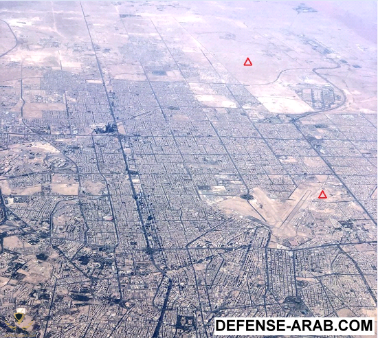

عند رصد رادارات الإنذار المبكر لإطلاق صاروخ باليستي من الأراضي اليمنية وعندها مركز القيادة والسيطرة يحدد مساره و أفضل نقطة إصطدام بعيداً عن المنطقة المأهوله بقدر الإمكان
ويظهر بالصورة موقع بطاريتي الباتريوت المتواجدة بالرياض والبطارية في الشمال هي من قامت بإعتراض الصاروخ ولو استغل مدى الباتريوت في إعتراضه لكان تم إعتراضه فوق المدين بالضبط مما يسبب بتساقط شظايا الصاروخ على المدنيين ويتسبب هذا بإصابات وخسائر نحن في غنى عنها!
فتم إعتراض الصاروخ عند اقترابة من المطار لتسقط شظاياه على الاراضي الغير مأهولة بالناس ونجحت العملية ولله الحمد ولم تسجل اي اصابة!
مشاهدة المرفق 95941

باتريوت في قاعدة الملك سلمان الجوية
وباتريوت في مطار الملك خالد
تغطية مكثفة
وهذا خطأ كبير فى انتشار وحدات الدفاع الجوى
المفترض ان تحيط بطاريات الباتريوت بالعاصمة من جميع الاتجاهات
وليس بالاتجاه الشرقى مقابل ايران فقط
لا ماهو خطأ
بعدين ليه ننشر منظومات على كامل المدينة ؟ هذه منظومة باتريوت مو مدافع AAA
الباتريوت سيحمي مناطق مهمة في الرياض فقط
المطار-قاعدة الملك سلمان-محطات المياه والكهربا-القصور الملكية-قيادات القوات المسلحة والخ
وعشان ماتسوي دراما بخصوص القصور الملكية
القصور الملكية هي القصور اللي فيها الملك فقط وتعد عالاصابع ويمكن للدفاع الجوي بسهولة تغطيتها
