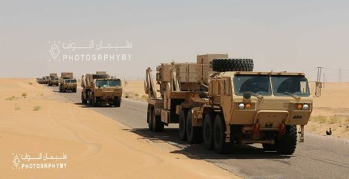

من صور واضح انه قاذف (منصة) واحدة يمكن تحميلها بعدد من حاويات الصواريخ كل حاوية فيها اربع صواريخ
كل دولة في عالم اعلم العدد المناسب (نظرا للتهديد )

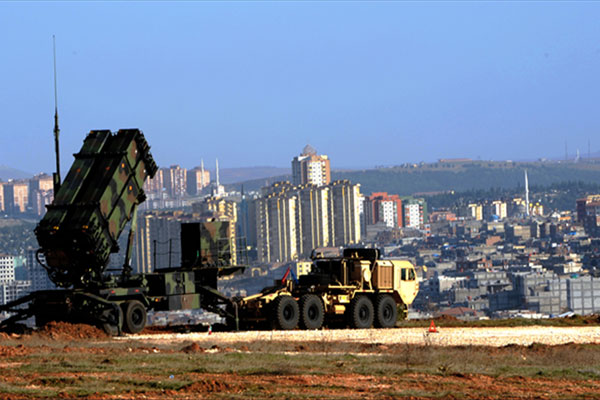

مبدئيا من الصور المنتشرة في النت منصة (قادف) الباك 2 والباك 3 هي ذاتها لكلا نوعين

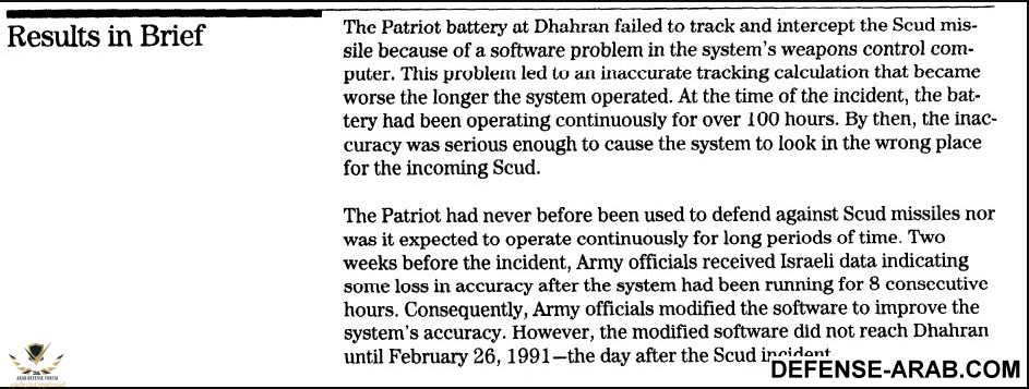

السبب الرئيسي لإنفلات الصواريخ العراقية كانت بسبب عمل المنظومة لأكثر من 100 ساعة
مشاهدة المرفق 96219
انا لا اتكلم عن فشل بسبب نظام حساب float point
اتكلم عن صواريخ اصابت الهدف وفشلت في تدميره !
