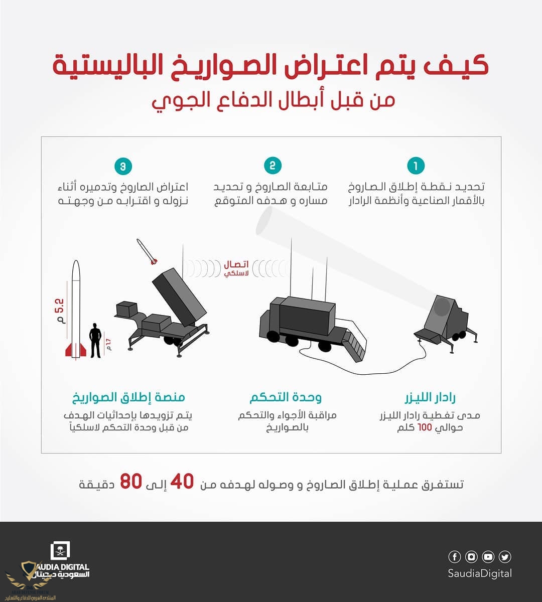

هل تعلم ان ‏الدفــاع الجـوي السعــودي اكثر دفاع جوي في العالم اعتراض صواريخ باليستية
و تحقيق أهدافه 100%
وبهذا ‏يكسر الرقــم القياسي العالمي كأكثر دفاع ‏جوي جبار قام باسقـاط عدة صواريخ فاشله بمده زمنيه قليلـه

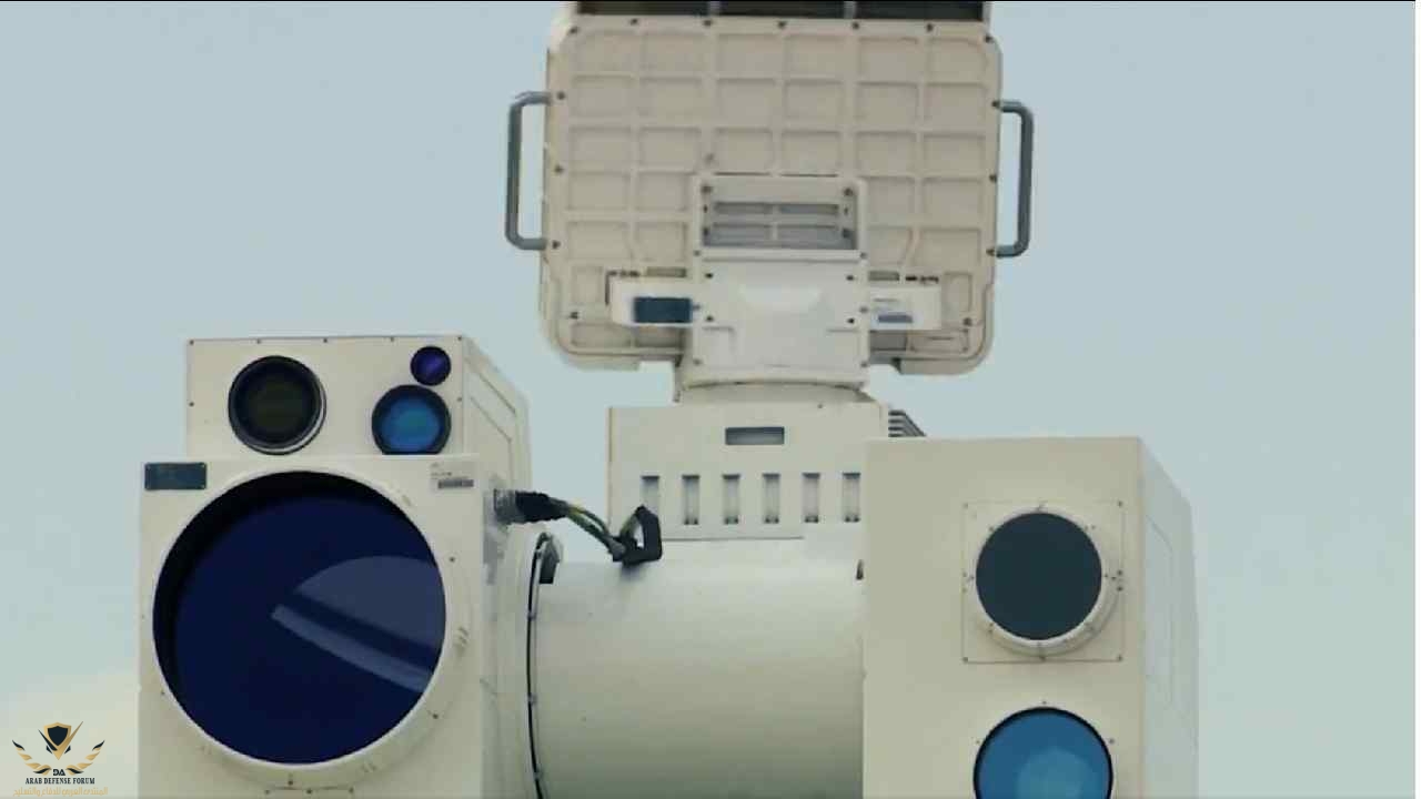

1- منظومة درع السلام التي تم تأسيسها في الثمانينيات شملت رادارات AN/FPS-117 / AN/TPS-63 وغيرها للإنذار المبكر و طائرات E-3 AWACS / Saab-2000 و نظام القيادة و السيطرة C3 وتطويره بأستمرار الى C3I و لاحقاً C4I ولا زال التطوير مستمر

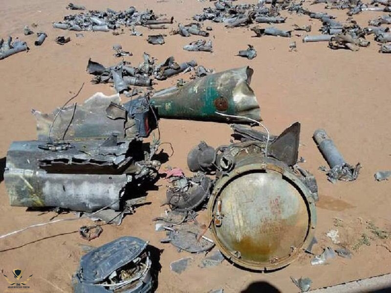

2-استهداف خزانات وقود الصواريخ المعادية بدلا من الرؤوس الحربية
مشاهدة المرفق 749675

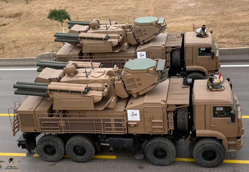

لم تكن مغطاة برادارات تكشف او ترصد الصواريخ والدرونات أثناء تحليقها تحت خط الأفق

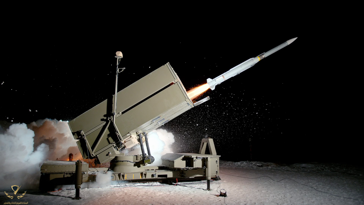

وقد تم سد هذه الثغرات بمنظومات بانتسير الصاروخية الروسية
وراردارات متطورة وغيرها فلم يستطع الاعداء بعد ذلك تكرارها
مشاهدة المرفق 749682

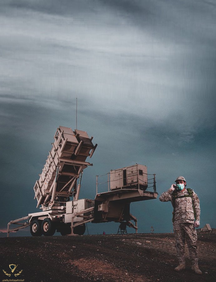

الله يرحمك يابدر
اعتقد عدة عوامل أدت إلى نجاح منظومة الباتريوت في السعودية أهمها:
2- الفرد وكما تقول العرب ( الخيل من خيالها) والتدريب المستمر و الدفع بسخاء لابتعاث الطلاب الى اهم المدارس العالمية للتدريب و نقل الخبرات
3- وقد يختلف معي البعض العمق الجغرافي الكبير للملكة قد يراه البعض عيب حيث انه يصعب تغطية كل شبر لكن ايضاً يعطي بعض الوقت لصالح قوات الدفاع الجوي للرصد و الاستعداد الجيد
نفس اللي أبي اقوله بالضبط ..
الدفاع الجوي يبدا بعيدا عن المنظومات..
حقيقة ان ان كثر المديح للباتريوت و نسب النجاح له يعتبر مشين بحق دولتنا ..
الله سبحانه له الشكر ثم وزارة الدفاع كاملة تشكر فرعا فرعا و قبلها حكومتنا على إنشاء و تحديث و تدريب ما نراه من انجازات اليوم و مستقبلا ان شاء الله.
