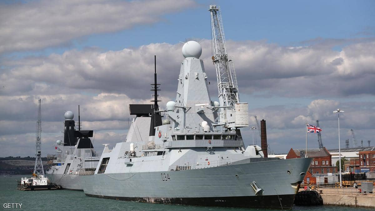

بوظبي - سكاي نيوز عربيةقالت صحيفة "ذي تايمز" إن إحدى السفن الحربية الأكثر تطورا في بريطانيا ألغت مهمة خارجية وعادت إلى البلاد بعد تعطلها.
وواجهت السفينة الحربية "إتش إم إس دايموند"، وقيمتها مليار جنيه إسترليني، عطلا محرجا للبحرية البريطانية، إذ عانت السفينة الحربية من مشاكل مع المروحة، التي فشل الطاقم في تثبيتها داخل البحر.
ويعد هذا التعطل الأحدث من نوعه الذي يواجهه أسطول البحرية الملكية البريطانية المكون من 6 مدمرات من صنع شركة "بي إيي إي" سيستمز" وشركة "رولز رويس".
وتتواجد السفن الخمس الأخرى في بورتسموث لأسباب عدة مثل الصيانة الروتينية ونقص البحارة ومشاكل مع المحرك.
وقالت "ذي تايمز" إنه لا يعتقد أن تكون هناك أي سفينة أخرى على استعداد للإبحار لتحل محل السفينة الحربية "إتش إم إس دايموند".
وأفاد موقع البحرية أن "إتش إم إس دايموند" كان من المقرر أن "تعمل مع الحلفاء الدوليين وحلف الناتو لحماية أكثر ممرات الشحن ازدحاما في العالم، وجعلها خالية من الأنشطة الإجرامية".

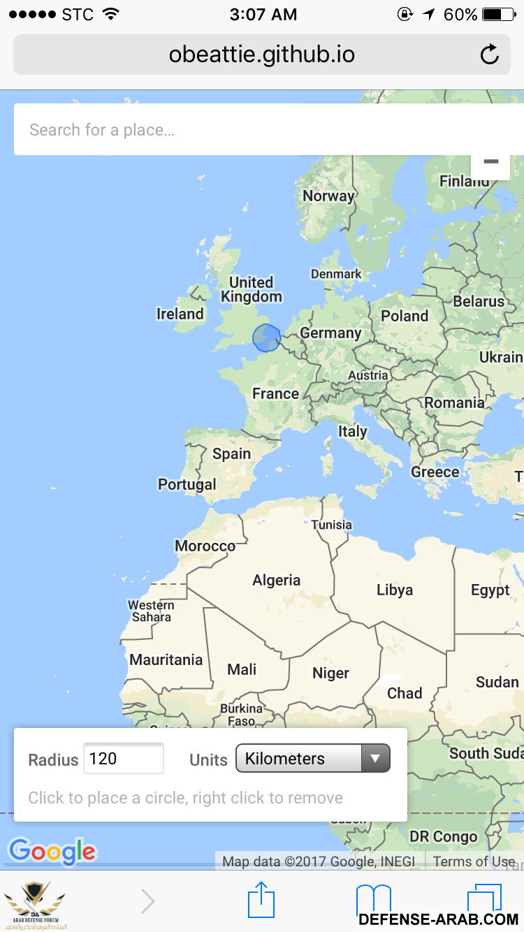

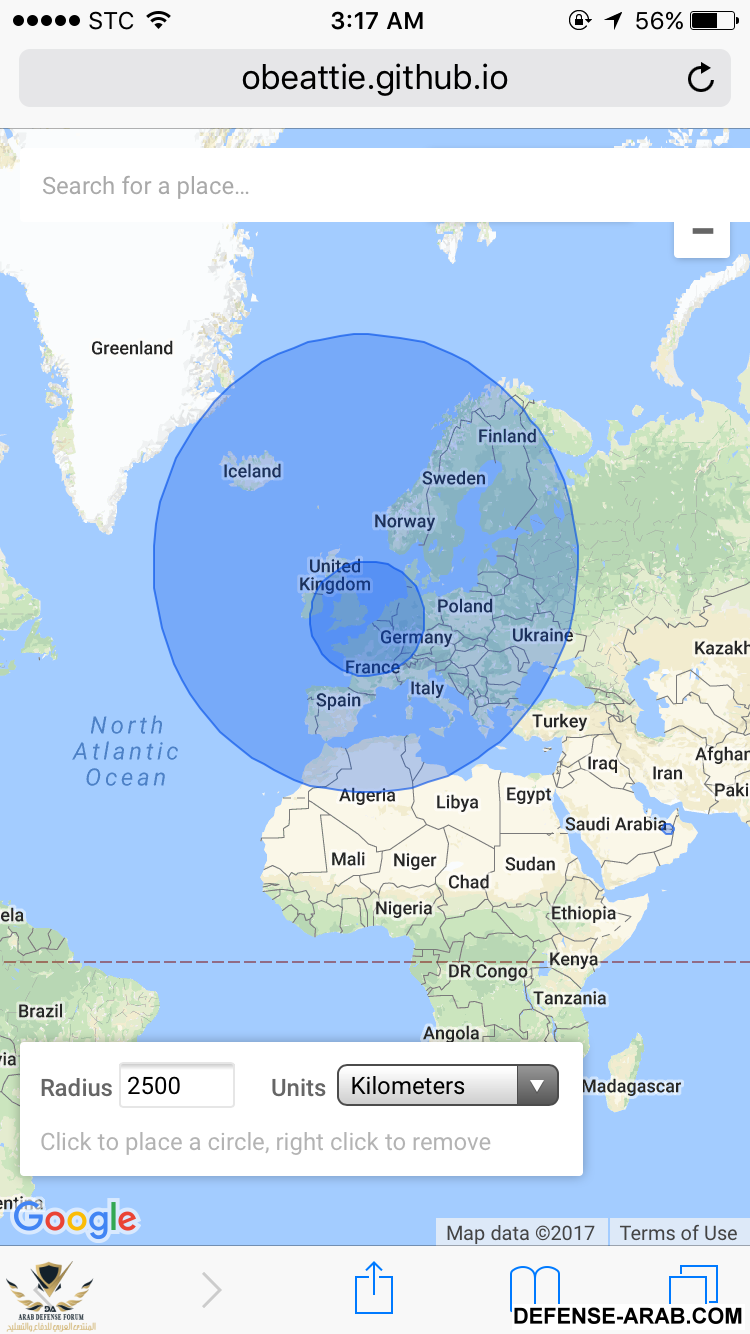

التايب 45 خيار سيء لبحرية بحجم بحرية بريطانيا ولا تتقارن بالآرلي بورك الأمريكية ولا سيجونغ الكورية ولا الاتاقو اليابانية ولا حتى الهوبارت الاسترالية فمشاكلها كثيرة وتفتقر للايجيس ولا تمتلك قدرات هجوم صاروخي مجرد AAW وليتها افلحت بهالشيء لا السي فايبر ولا الاستر الافضل في الدفاع الجوي بالنسبة لبلد باهمية بريطانيا حيث لا دفاع صاروخي يحمي اراضيها ولا حتى منصات ارضية فكيف بست مدمرات اساس عملها حماية اسطول لا دول ومساحات استراتيجية راس مالها استر 30 بمدى اقصى 120 كلم وسرعة 4.5 ماخ وسقف ارتفاع حتى 20 كلم تحميك من هجمة صواريخ متوسطة المدى وفوق والله يابريطانيا بتروح شربه ! لكن من حظهم الحليف الامريكي موجود حالها حال الهورايزن لأيطاليا وفرنسا صناعات اوروبية متواضعة تحاول الاستقلال عن التقنية الأمريكية ولكن دون جدوى حتى اسبانيا ادركت هذا وسلحت فرقاطتها الفارو دي بازان بالايجيس واصبحت تضاهي مدمرات اوروبا وهي فرقاطة ! بحريات اوروبا ضعيفة ولم تستوعب الثقل الاقتصادي والسياسي لبلدانها سواء من وهن او عجز فهم في موقف ضعيف وسياسة سلام هزيلة على كل حال ولزيادة الطين بله العملاق الصيني يفرض هيمنته بحرياً بمدمرات التايب 55 والتايب 52D بتسليح واعداد كافية كرد على الارلي بورك الامريكية
مدى تغطية ال SM-3 بنسختين مختلفتين مقارنة بالأستر 30 من القنال الانجليزي
