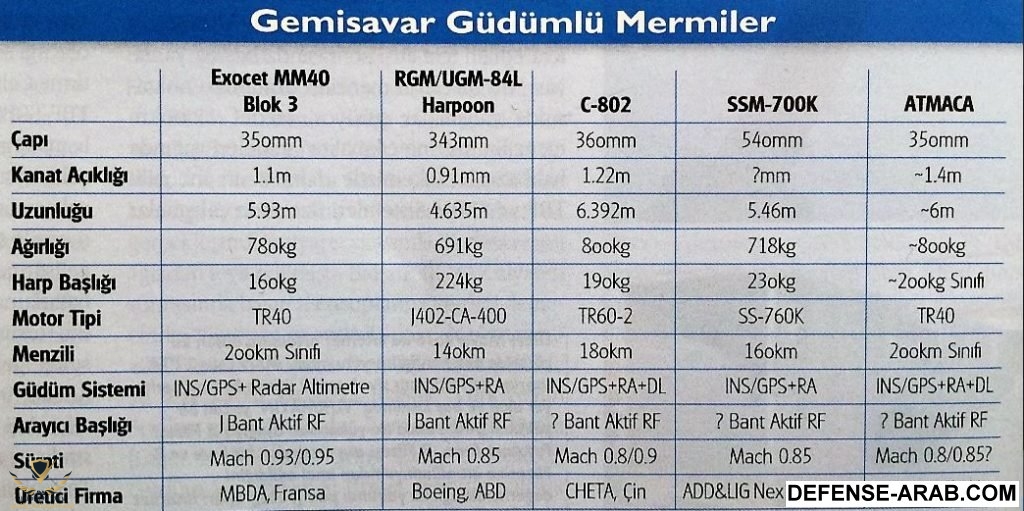

لكن لا يجب اغفال ان الحمولة المتفجرة ضعيفة تاثرها محدود 160كجم مقابل 221كجم في الهاربون وهو اقل حمولة تفجيرية بين نظائرة
الاكسوزيت بلوك 3 مش فاكر كم قوة رأسة المتفجرة

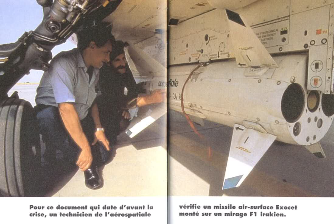

بعض الروايات تقول أن طائرة فالكون معدلة هي من ضربت القطعة البحرية وليست ميراج أخي الكريم
وحجتهم في هذا أن Mirage F1 لاتحمل صاروخين Exocet بل واحد فقط بينما ضربت القطعة بصاروخين Exocet !!
مارأيكم في هذا ؟

الطائرة كانت من طراز ميراج ف1 أم سوبر أتندر ؟؟
فالعراق استعار من فرنسا عدد من طائرات السوبر اتندار اثناء الحرب ...
الميراج ف1 تحمل صاروخ اكسوسيت واحد
الاكسوسيت اسرع من الهاربون فسرعته تفوق الـ 0.9 ماخ
اما الهاربون فـسرعته 0.8 ماخ او أقل ، و السرعة الاعلى
معناه قوة إصطدام اكبر بالهدف وبالتالى تدمير أعلى مما قد
يعادل الفارق التفجيرى بين الصاروخين .
