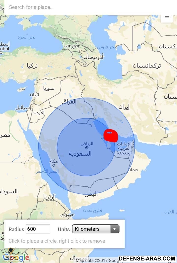

ماهو سقف الارتفاع للرادارات المصاحبة للاس 400 ترايموف ؟؟؟؟؟
يعني ماهو الارتفاع الذي تغطيه رادارات الاس 400 ؟؟؟؟؟؟
مدى رادار S-400 هو 600كم
مدى رادار منظومة ثاد 1000كم
صورة تغطية رادار اس 400 وثاد في الرياض
ملاحظة صفقة الثاد تشمل 7 رادارات يعني تغطي المملكه بالكامل
مشاهدة المرفق 89215

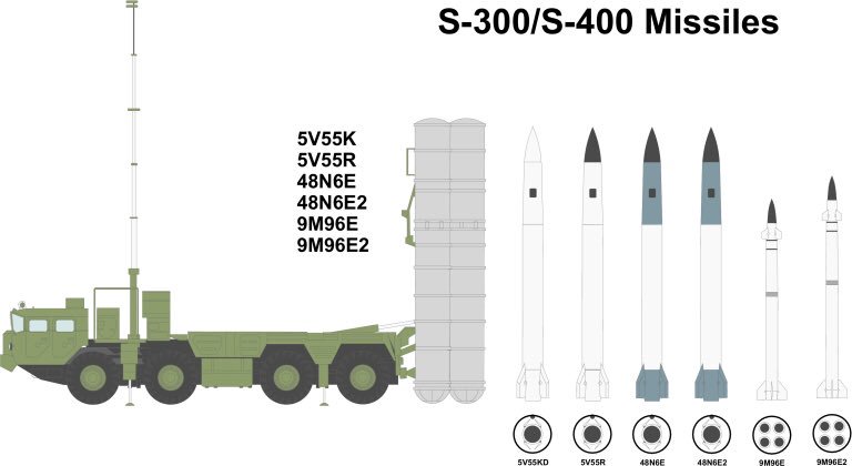

يتميز بالقدره على تزويده بأربع أنواع من الصواريخ محمولة على شاحنة إطلاق واحدة
الصاروخ الأول 40N6
مدى الاشتباك 400 كم بارتفاع 185 كم بتوجيه راداري نشط
يمكنه ضرب الأهداف التي تطير بسرعة 14 ماخ
يمكنه التعامل مع طائرات الانذار المبكر و الطائرات المجهزة بأنظمة تشويش
و حرب الكترونية مثل الأواكس و غيرها
الصاروخ الثاني 48N6E3
مدى الاشتباك 250 كم - سرعة الصاروخ 5.9 ماخ - التوجيه راداري نشط
الصاروخ الثالث 9M96E2
يتعامل مع الأهداف متوسطة المدى حتى 120 كم بارتفاع 30 كم
سرعة الصاروخ 2.9 ماخ
الصاروخ الرابع 9M96E
للأهداف قصيرة المدى ( 40 كم ) بارتفاع 20 كم
سرعة الصاروخ 2.6 ماخ بتوجيه راداري و حراري
يتنافس الصاروخان الثالث و الرابع 9M96E و 9 M96E2
بشراسة مع صواريخ باتريوت باك-3، الأميركية الصنع
