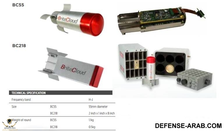

اعلنت شركة Leonardo الايطالية خلال معرض DSEI 2017 المقام حالياً في بريطانيا ، اعلنت عن نجاح الطلعات الجوية لاختبارية للاهداف الخداعية النشطة BriteCloud من نوع BC55 -الاسطواني الشكل- والتي يجري تنفيذها بواسطة مقاتلات Tornado GR4 تابعة للسرب رقم 41 الخاص بالاختبار والتقييم منذ شهر مارس الفائت

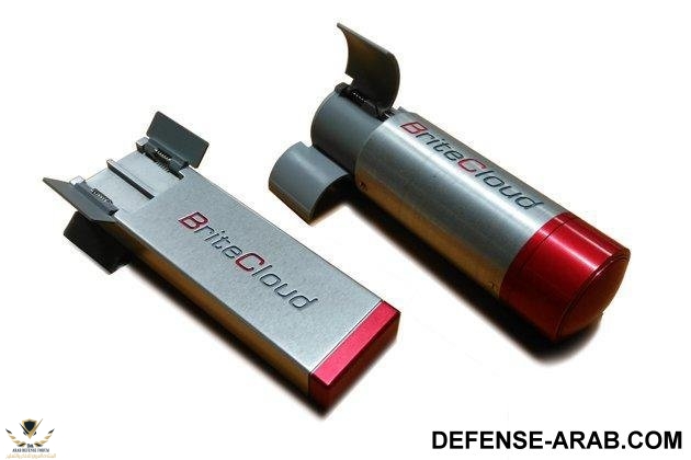

وقال المتحدث الرسمي للشركة ، ان سلاح الجو الملكي البريطاني RAF يتطلع الى دمج نظام Britecloud من نوع BC218 -المظلع الشكل- على اسطول مقاتلات Typhoon لديه والذي سيأتي مع منظومة نشر ذكية Smart Dispenser لانظمة التشويش النشطة BriteCloud

لاحظ بريطانيا طلبت الشكل الرباعي وهذا ممكن تحمل منه في القاذف الواحد عدد 15 شراك خداعية ...
الحقيقه انه بعد الله سوف يحمى مقاتلاتنا وطيارينا من الاستهداف والحصول عليه ضروره ملحه
لانه يضمن لنا التفوق الجو في اي منازله
الله يسعدك دنيا واخره
توي استوعبت السالفه
الاسطوواني فقط 6 بينما الرباعي يصل الي 15
