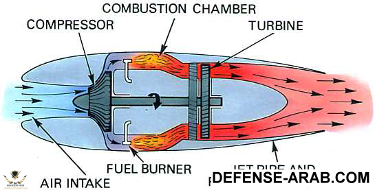

طرق عمل المحرك النفاث :
للمحركات النفاثة انواع وكل نوع يختلف طريقة عمله عن الاخر( مثل : محرك الطائرة النفاثة أو محرك صاروخ او محرك نفاث توروبيني لطائرة او لصاروخ ) فهي تختلف في ’thrust provider’ و supplies و غيرها .

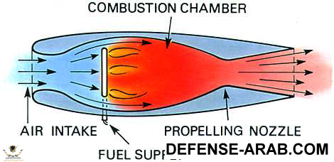

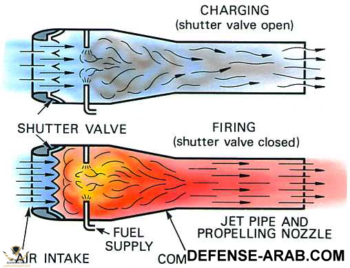

محرك pulse jet engine أو محرك النبض النفاث :
يعتمد محرك pulse jet engine على على الاحتراق المتقطع (ntermittent combustion) ويمكن تشغيله في حالة ثابتة ,ولكن لديه سلسلة من الصمامات ,ويعمل المحرك كما هو موضح بصورة أعلاه , يقوم الهواء بدخول عن طريق مصارع الصمامات (فتحات) sutter valve ومن ثم يتم اشعال غرفة الاحتراق بواسطة إمدادات الوقود fule supply مما يزيد من الضغط ويكون لديك قوة دفع .

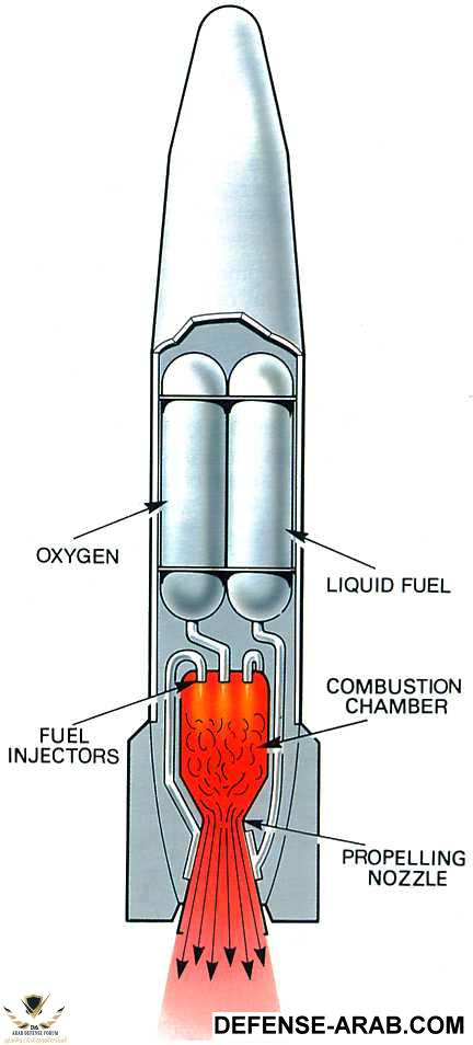

محرك الصاروخ او rocket engine :
نجد ان محرك الصاروخ لا يختلف كثيرا عن المحرك السابق , والفرق انه لا يعتمد على مدخل للهواء كما في المحرك السابق .
فبدلا من ذلك فهو ينتج سوائل الدفع الخاص به عن طريق أحتراق الوقود السائل مع الاكسجين الذي يحملهم .
وبالتالي يمكنه العمل خارج الغلاف الجوي للأرض .
ولكن المحرك الذي في الاعلى يعتبر بدائي نوعا ما ولا يوفر قدرة لازمة لفترات أطول .
فهناك محركات اكثر تعقيدا وتجنب عيوب المحرك أعلاة مقدرات اكبر بكثير من السابق .

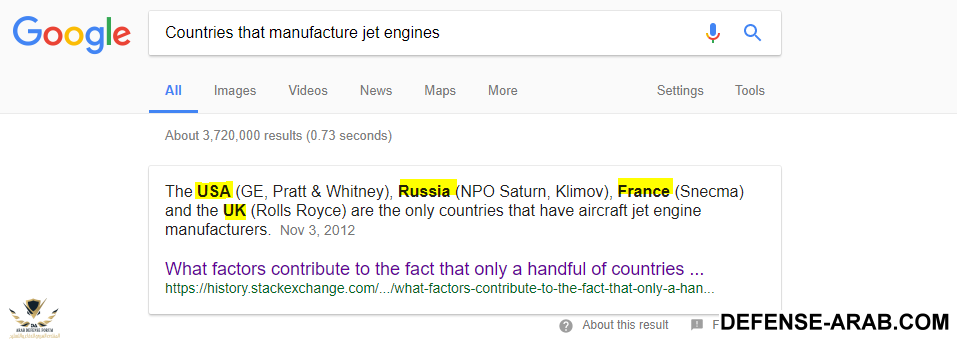

الدول التي تصنع محركات نفاثة هي:
1- الولايات المتحدة الامريكية
2- روسيا الاتحادية
3- جمهورية أوكرانيا
4- المملكة المتحدة
5- فرنسا
6- اليابان
7- الصين (مؤخرا)

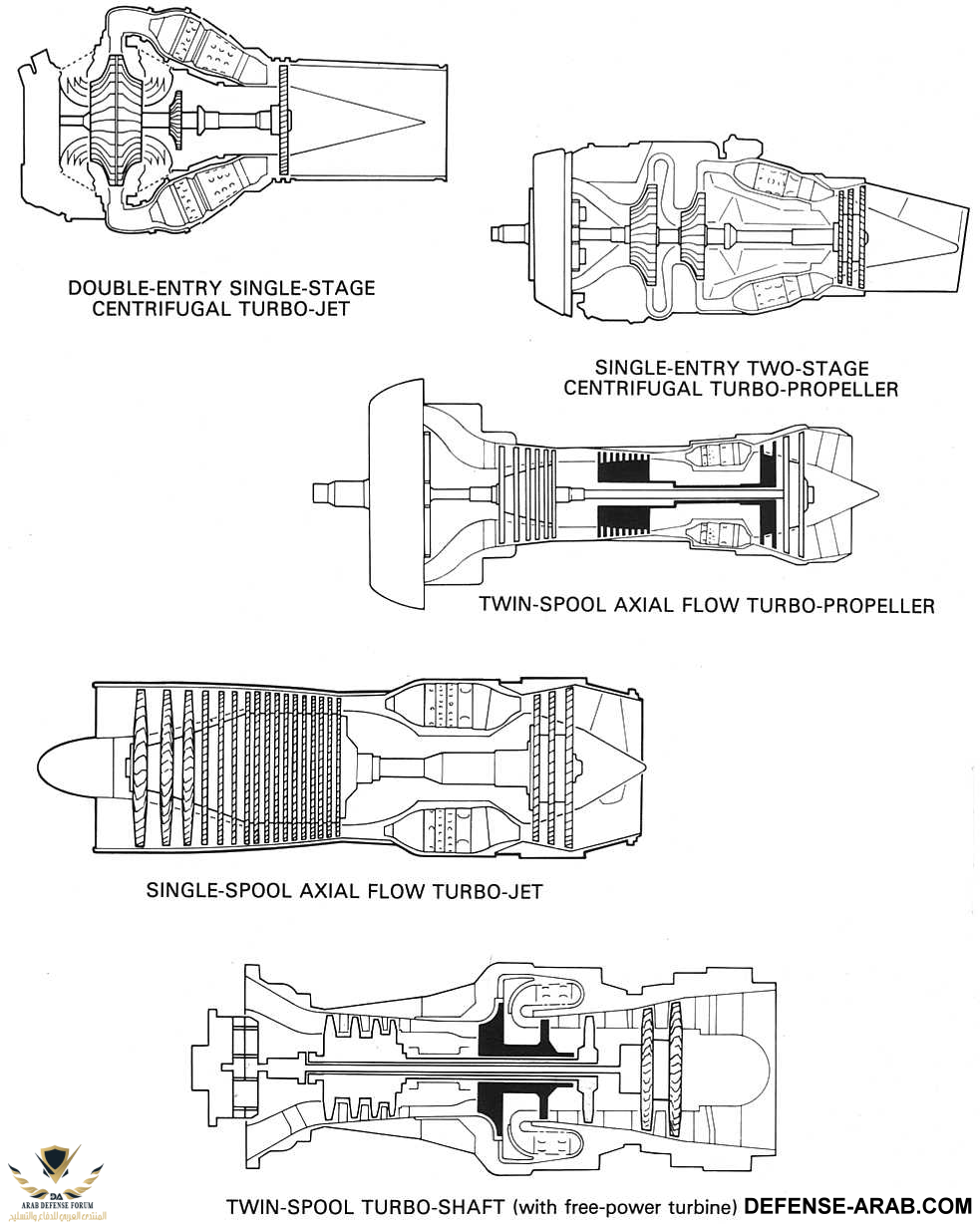

محركات الإرتكاس أو turbo-jet engine :
تطبيق توربين الغاز لتحقيق قوة دفع تجنب الضعف الكامن في الصاروخ و القناة الحرارية الهوائية او aero thermodynamic duct وتعرف أختصارا athodyd
عن طريق مقدمة التوربينات التي يحركها ضاغط وهذا يعني توفير الدفع عند السرعات المنخفضة .
وتعرف المحركات التي تستخدم توريبنات الغاز بمحركات الإرتكاس أو turbo-jet engine
وتعمل التوربينات الغازية في محرك turbo-jet engine على ضغط هواء وتدفئة وتسمى هذه العملية بدائرة العمل ’working cycle’ , فهذا النوع من المحركات تسطيع ان تعطي قوة دفع أو سرعة
تصل إلى 2000 قدم لكل ثانية او 1400 ميل في الساعة , بسبب تخلي الهواء عن بعض الطاقة الزخم لدفع التوربينات التي تعمل بالضاغط .

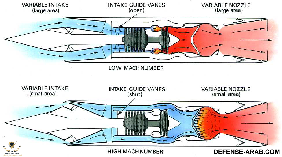

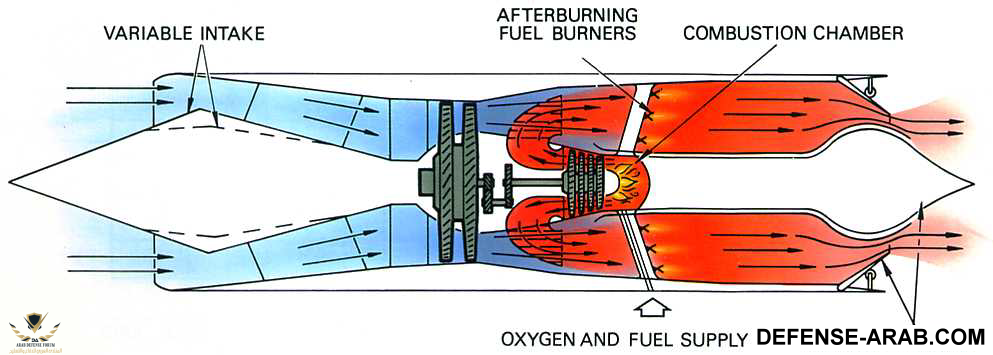

محركات turbo/ram jet engine :
ويحتوي المحرك على مدخل هواء متحرك و انبوب نفاث متغير في الجزء الخلفي , وتصل سرعة هذا النوع من المحركات نحو 3 ماخ , حيث في الشكل الاول في الصورة أعلاه يوضح وضع المحرك أثناء الاقلاع والهبوط , بينما الشكل الاخر حيث يمثل المحرك من ناحية الطيران والوصول إلى اقصى سرعة ممكنة .
كما نلاحظ في الصورة أعلاه في الشكل الاول الهواء يمر التوربينات مع انبوبين وقود مع وجود توربينات منفصلة وتقع بعد غرفة الاحتراق , مما يوفر سرعة مناسبة للإقلاع والهبوط , بينما في الشكل الثاني نجد ان الهاوء لا يمر بأي توربين ولكن نلاحظ أشتعال نابيب الوقود الخلفية مما يعطي سرعة أكبر بكثير من الحالة الاولى .
كما نلاحظ ان هذا المحرك يمكن التحكم بالسرعة عكس المحركات السابقة , كذلك التغيير من حالة الهبوط والاقلاع إلى حالة الطيران .

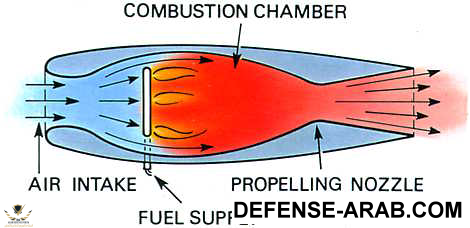

محرك turbo-rocket engine :
نجد ان هذا النوع لا يختلف كثيرا عن سابقة , ولكن الفرق الرئيسي هو انه يحمل الاوكسجين الخاص به لتوفير الاحتراق , كما ان لديه ضاغط الضغط منخفض ودفوعا بتروبينات .
ولوفير قوة دفع يتم اشتقاق قوة دفع التوربينات من احتراق kerosine (كيروستين) و الاوكسجين السائل liquid oxygen في غرفة الاحتراق ,تصل حرارة الغاز في غرفة الاحتراق 3.500 سيليزي ! , ولكن يتم رش وقود أضافي في غرفة الاحتراق للتبريد قبل ان يدخل في التوربينات .
على الرغم من ان المحرك لديه وزن اخف من سابقة , إلا أنه يستهلك وقودا اكثر .

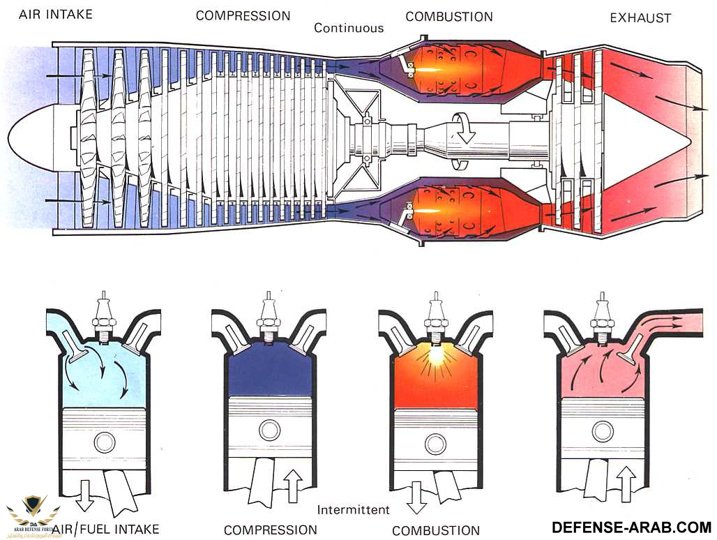

محركات التوربينات الغازية او gas turbine engine :

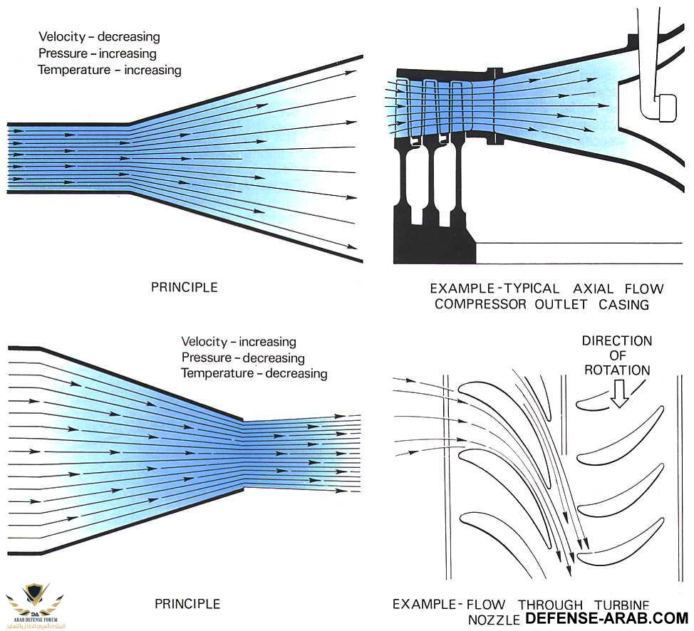

محركات التروبينات الغازية او gas turbine engine تسخدم الهواء كسوائل لتوفير الطاقة , ولتحقيق ذلك يجب تسريع الهواء الذي يمر من خلال المحرك , وهذا يعني زيادة الطاقة الحركية للهواء , وللحصول على هذا يجب زيادة ضغط الطاقة أولا تليها إضافة طاقة حرارية قبل تحويله إلى طاقة حركية تعطي قوة الدفع المطلوبة .
كما نلاحظ في الصورة أعلاه انه في محرك الطاقة الغازية يتم ضغط الهواء اولا عن طريق التوربينات ولاكن مع توربينات أكثر مما يجعل الهواء فقد الكثير من الزخم أضف إلى ذلك زيادة الهواء المضغوط بشكل أكبر مع تسريع دخوله عبر التوربينات قبل دخولة غرفة الاحتراق .
مقارنة بمحرك المكبس نجد كلاهما يقوم بنفس العملية (دخول الهواء , ضغط الهواء , غرفة الاحتراق , تحقيق قوة الدفع المطلوبة ) ولكن الفرق هو ان محرك التوربين الغازي يعمل بشكل مستمر ولا توجد مساحة مغلقة لغرفة الاحتراق , وتعرف هذه العملية بأسم التدفئة عند الضغط المستمر heating at constant pressure .

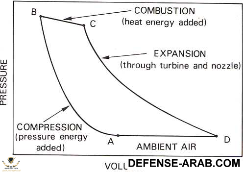

في الشكل البياني أعلاه , حيث يمثل دوائر العمل بناءا على محركات التوربينات الغازية , وهي في ابسط اشكالها , حيث يمثل حجم الضغط من خلال دورة , حيث نقطة A تمثل الهواء في الغلاف الجوي , والخط من A إلى B حيث يمثل الهواء اثناء ضغطه ومن عند B إلى C حيث يمثل إضافة الحرارة إلى الهواء في غرفة الاحتراق بواسطة الوقود في الضغط المستمر , والخط من C إلى D حيث يمثل عودة الهواء إلى حالتة الطبيعية بعد خروجه من المحرك .
وبما أن محرك التوربين الغازي يعتمد على الحرارة في توفير الدفع اللازم , يجب توفير المواد الازمة لذلك التي تتحمل الحرارة لفتارات اطول دون ان تنتهي صلاحيتها بسرعة كبيرة .
كما ان استخدام شفرات التبريد في هذا النوع من المحركات يسمح بأرتفاع تدرجة حرارة الغاز و بالتالي إرتفاع الكفاءة الحرارية للمحرك .
خلال دورة العمل من محرك التوربينات، يتدفق الهواء أو "السوائل العمل" يتلقى ويستسلم الحرارة، لذلك إنتاج التغيرات في الضغط، و الحج و درجة الحرارة. هذه التغييرات عند حدوثها هي ترتبط ارتباطا وثيقا، لأنها تتبع مبدأ مشترك التي تتجسد في مزيج من قوانين بويل وتشارلز.
