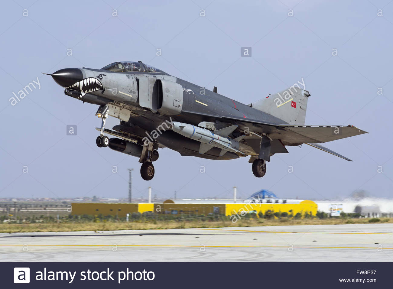

Terminator 2020
هي تطوير لمقاتلات فانتوم F4-II Phantom التركية
قامت بتطويرها اسرائيل - IAI لصالح سلاح الجو التركي
جرى تبديل 20 كم من الأسلاك و الخراطيم
تم تخفيض الوزن بمقدار 750 كغ
حصلت تغيرات جذرية في قسم الكترونيات الطيران و أنظمة الاستشعار
و التسليح النوعي
شاشات عالية الدقة متعددة المهام
رادار الكشف و التحكم بالنار الاسرائيلي EL/M-2032 بمدى 150 كم
بود الحرب الالكترونية الاسرائيلي EL/L-8222
دمج الصواريخ الأميركية AIM-129 AMRAAM جو - جو بعيدة المدى
دمج صواريخ كروز التركية SOM
دمج صواريخ سبايك الاسرائيلية
دمج صواريخ بوباي الموجهه AGM-142 Popeye الاسرائيلية
وزن الرأس الحربي 360 كغ
المدى 80 كم
مقاتلة من القرن الماضي تلاعبت اسرائيل بجيناتها و حولتها الى المعيار
Terminator 2020

فتحتات منافذ الهواء مختلفة في هذا النموذج .. معناه تغييرات بالمحرك ؟

1-المقاول الرئيسي هي Elbit للحزم الإلكترونية وال LAHAV لتعديلات البدن
2-قامت اسرائيل بوضع تعديلات مقارنة بنسختها ال F-4 2000 Kornus كالتالي
-ظلت شاشة التهديف كماهي Kairser wide angle HUD الموجودة على ال Kornus بعض المصادر تتحدث عن وضع الشاشة El-Op 976
-تم تبديل الرادار Norden APG-76 SAR بالرادار EL/M-2032 للتحكم النيراني
-تم وضع نظام الحماية السلبي AN/ALQ-178 عبر شركة MIKES Electronics التركية
-عصا تحكم HOTAS Hands On Throttle And Stick
-بود الإجراءات الإلكترونية المضادة EL/L-8222
-البود الشبكي MIL-STD-1553B
بالنسبة لأعمال الهيكل
-زيادة مدى العمر للبدن ب 6.000 ساعه مقارنة ب 5.000 ساعة سابقا
-شاشة متعددة الأغراض MFD أحادية للطيار وشاشتين لضابط الأسلحة Weapons Systems Officer اختصارا WSO
-نظم توجيه وملاحة GPS/INS
-تبديل 20 كلم من الأسلاك
-تعديل نظم الهيدروليك سمحت بخفض 750 كجم من الوزن أو 1653 رطل
-على نقاط تعليق الصواريخ AIM-9 Sidewinder تم منح الطائرة قدرة حمل بود التشويش EL/L-8022 للدعم الإلكتروني
-دمج نظام التحذير الراداري AN/ALQ-178(V)3 وكذلك حزمة تضليل راداري وحراري
-الرادار EL/M-2032 للتحكم النيراني والهجوم الأرضي بأنماط متعددة هو أساس التطوير
بقدرات قتال جوي وقدرة رصد حتى 80 ميل بحري و6 أنماط إشتباك جوي باستخدام الصاروخ AIM-9L/M كتسليح رئيسي
كذلك في قدرات الهجوم الأرضي واستهداف أهداف من 80 ميل بحري في البر و 160 ميل بحري في البحر وقدرات SAR للتتبع
بالنهاية حزمة التسليح
-بود التهديف Litening II
-ذخائر موجهة بالليزر AGM-65G Maverick و GBU-10/12
-ذخائر إسرائيلية كال Pyhton-3/-4 و Popeye 1
لا يوجد مايشير الى تغيير فتحات المحرك وهي نفس فتحات الطراز F-4 Phantom II
كذلك تم تخفيض الوزن 750 كجم وبالتالي لا يوجد أي حديث عن تغيير المحرك
