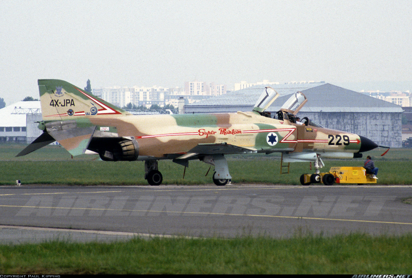

-تم اضافة بعض الجنيحات الصغيرة فوق مداخل الهواء لمنح مناورة أعلى وتم التصميم لجنيحات كانارد ولكن لم يتم تنفيذها فعليا
حلق النموذج الأول في 15 يوليه عام 1987 وتم قبوله من سلاح الجو في 11 أغسطس 1987
بدأت عملية التطوير الشامل في أبريل 1989
الرادار
تم طلب الرادار Norden/UTC APG-76وهو رادار SAR وهو مصمم أصلا لعمليات تطوير مقاتلات A-6F ومشروع A-12 لاحقا وبسبب إلغاء المشروعين تعطلت عملية تطوير الرادار وتم تعليق عمليات تطوير الفانتوم الإسرائيلي.
في 1992 تم تسليم نسخ للتجربة ووضع خطط تركيب الرادار على الطائرات المنوط بها التطوير في السنوات القادمة.
حزمة التطوير ارتكزت على دمج عمل الرادار Norden/UTC APG-76 مع كومبيوتر المهام Elbit ACE-3.
شاشات العرض من شركات Elbit والشاشات Kaiser/El Op لكل المقصورات الأحادية والثنائية الطيار
تم دمج عصا تحكم HOTAS
تم دمج نظام التوجيه الكهروبصري ASX-1 TISEO لمنحها قدرة اطلاق الصاروخ Popeye من انتاج رفائيل
شركة Bedek وهي إحدى الشركات المشتركة بالتطوير ركبت في عام 1987 المحرك Pratt & Whitney PW1120 عبر تركيب محرك واحد ثم محركان على طائرة واحدة للتجربة وحلقت الطائرة في 30 يوليه 1986 بمحرك واحد ثم بالمحركين في 24 ابريل 1987 وكانت هذه التجربة مهمة في انتاج المشروع LAVI الذي اعتمد ذات المحرك
هذه التجربة منحت الفانتوم قدرة تجاوز 1 ماخ بدون حارق لاحق وقوة دفع للوزن أكبر 17% عما سبق ومعدل دوران أزيد 15% وتسلق أسرع 36% وتسارع أكبر 27% وتزامن هذا المشروع مع مشروع بوينج Super Phantom مما يوحي بتحالف عميق بين بوينج والصناعات الجوية الإسرائيلية.
تم عرض المقاتلة المعدلة في معرض باريس الجوي 1987 وحملت الترميز 4X-JPA ومع هذا تم التخلي عن المشروع لأسباب مالية كون سلاح الجو الإسرائيلي قوي بطبعه ولن يقف عند هذا التطوير لزيادة قدراته
